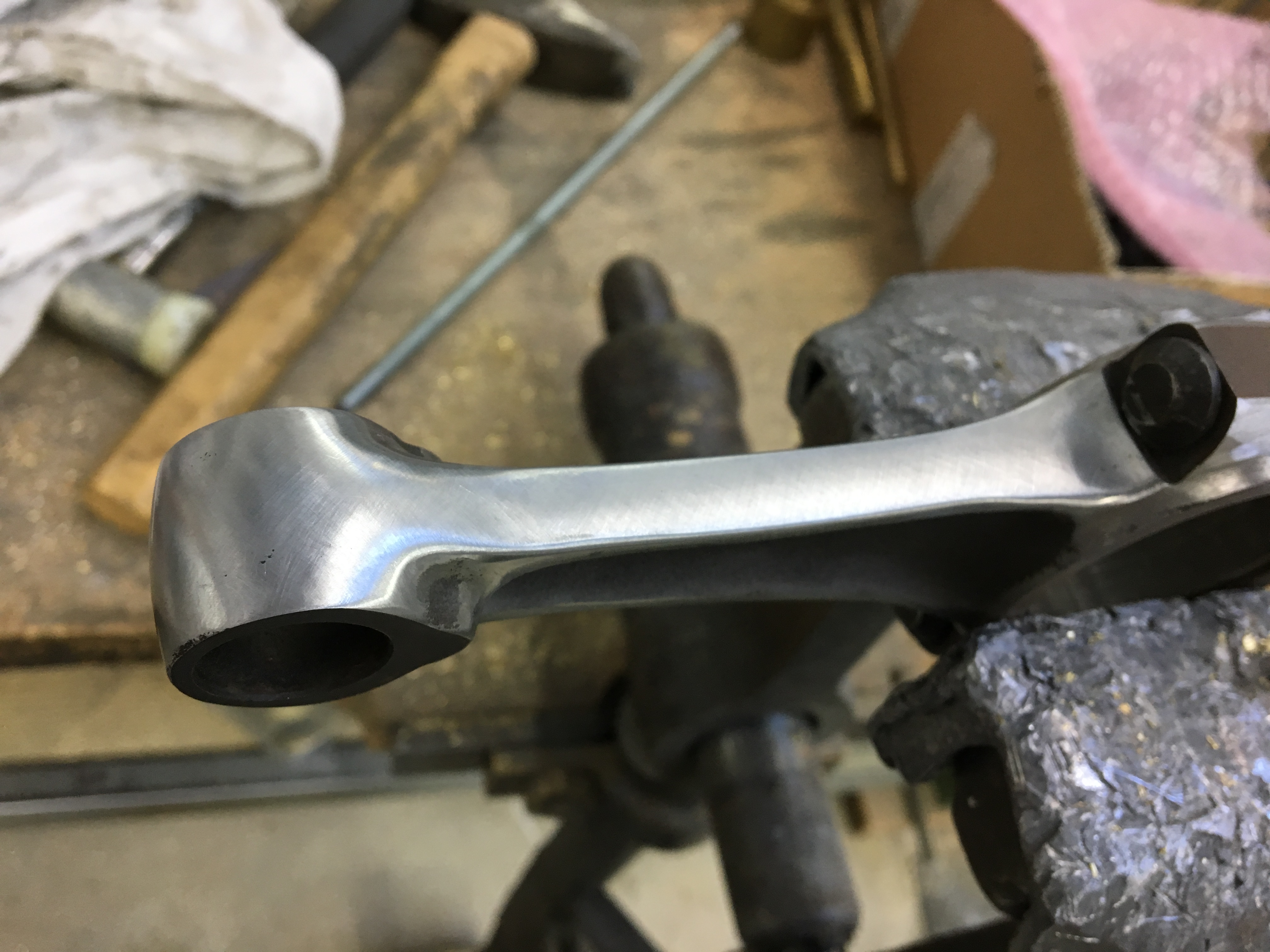

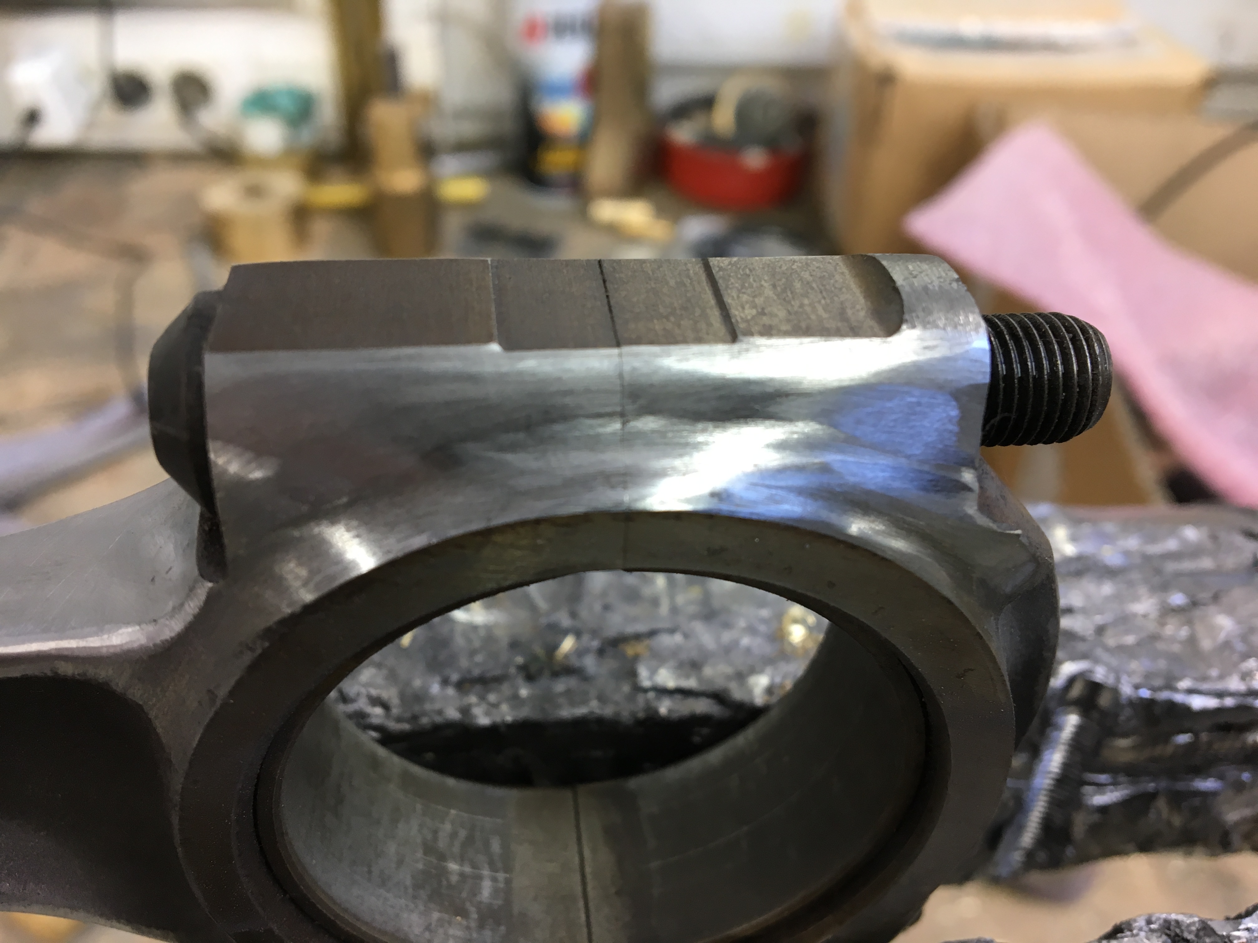

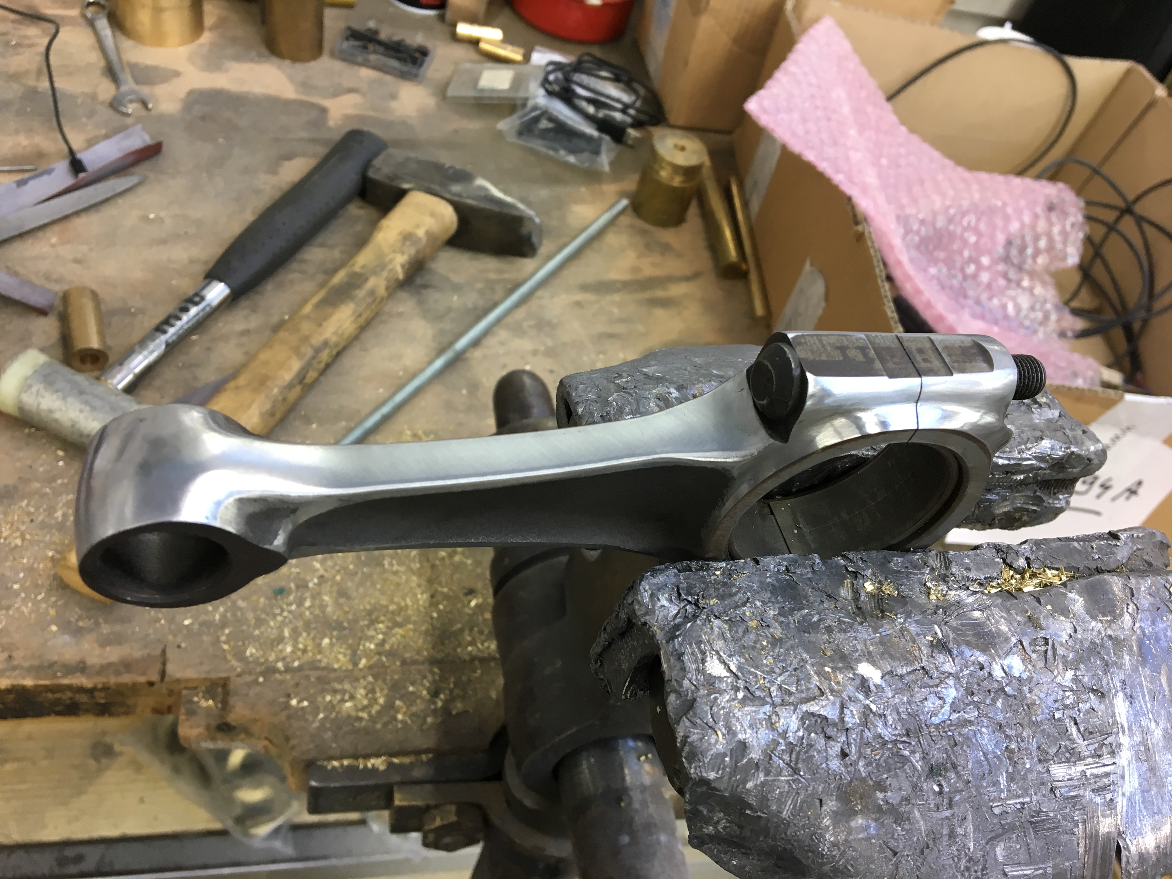

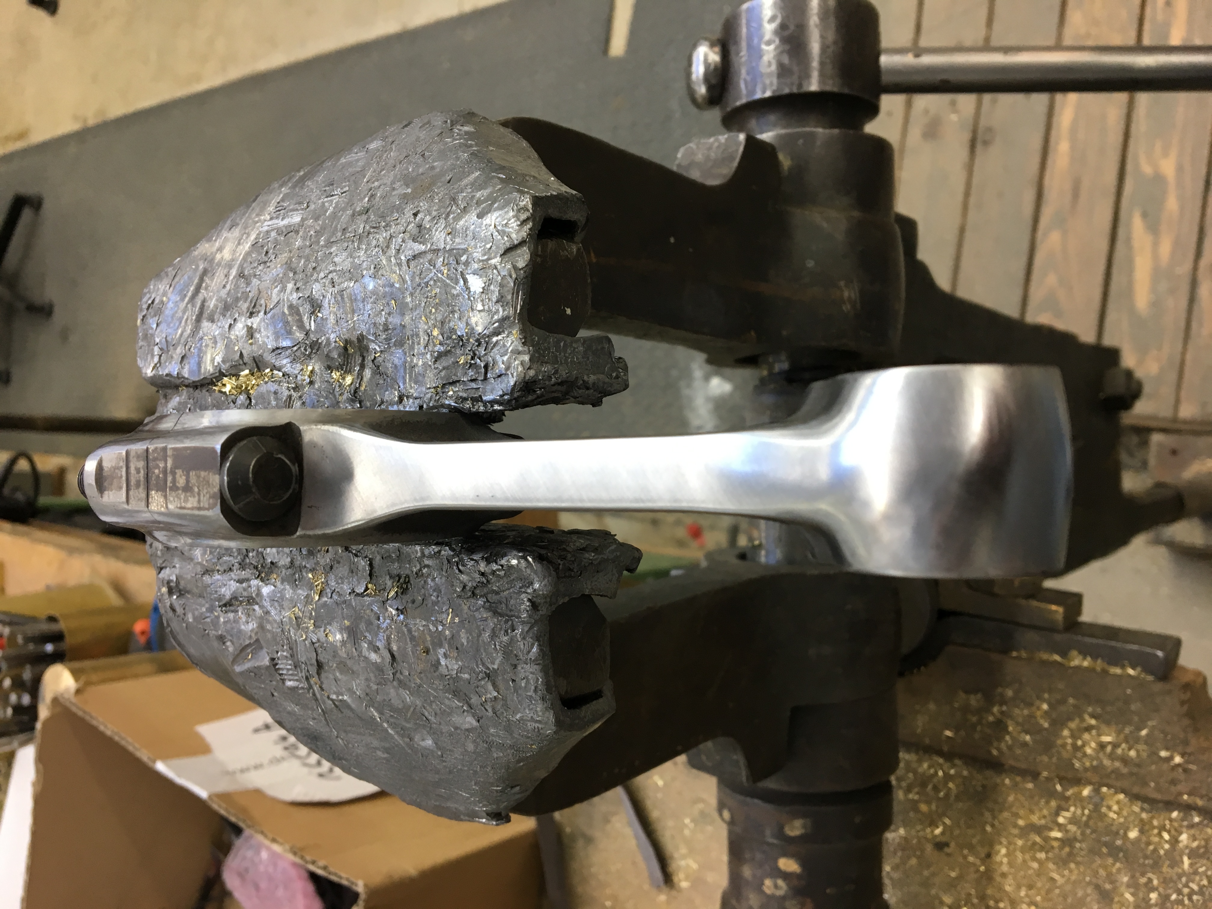

Maintenant que les bielles sont sorties, reste à les renforcer et les polir.
Je n’ai jamais fait ça, mais comme j’aime bien pousser loin les choses, bah je vais tenter le truc.

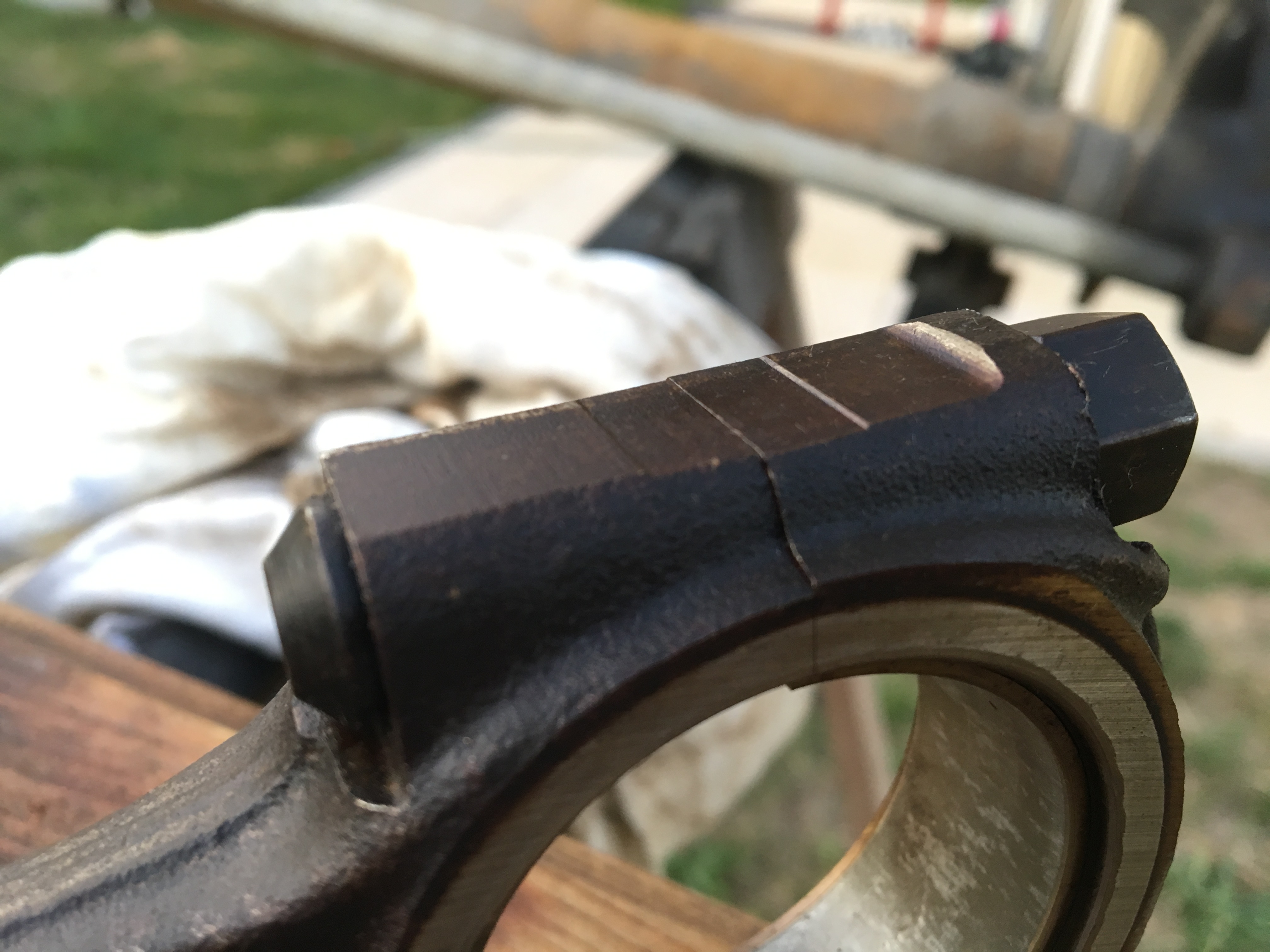

Alors voilà. Renforcer des bielles origines c’est avant tout leur retirer le grain de fonderie qui les recouvre. Chaque grain ou aspérité constitue un point de rupture potentiel !! Donc il faut les retirer. :mrgreen:
Voilà une bielle origine.
Maintenant voilà le début du travail fait ce soir.
Y a encore du taff mais je pense que ça se présente bien :rolleyes:

C’est beau B) mais l’essentiel est l’equilibre entre les 4 :ok:
