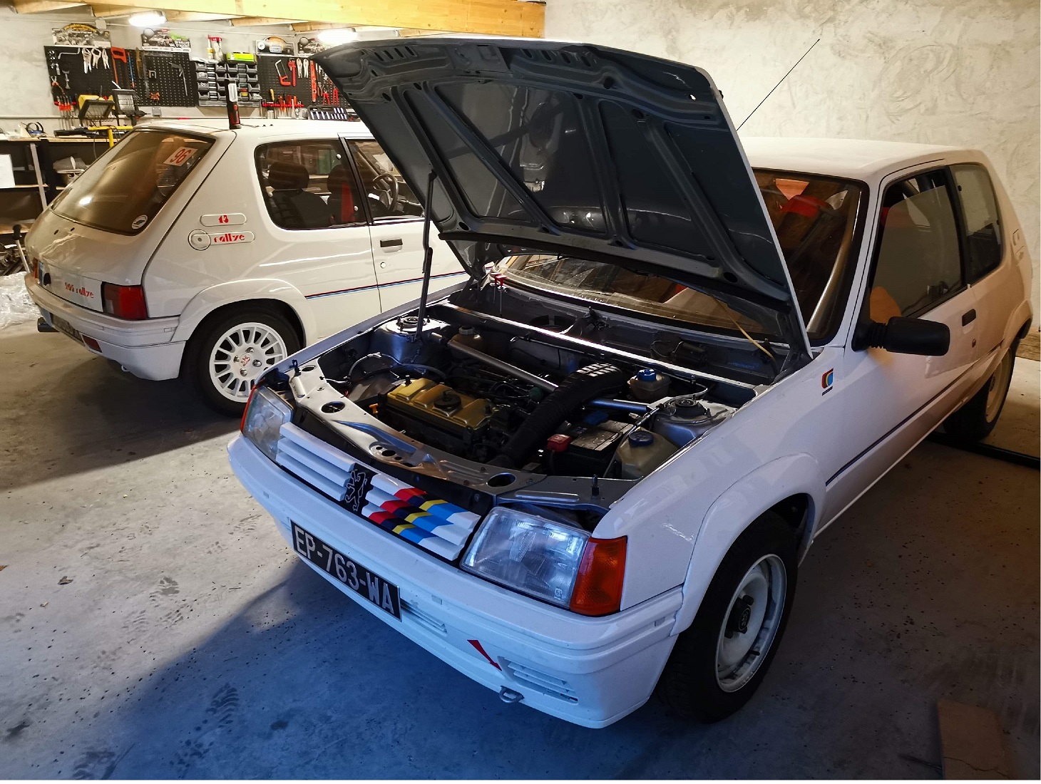

Quelques nouvelles d’Aglaé....
Elle est rentrée à la maison, avec sa boîte complètement révisée.....Au démontage , à part le verrouillage cassé, il manquait une rondelle devant un roulement, le jonc du pignon de 5, s'en était allé, la flasque d'entrainement du compteur, n'était pas présente. une fourchette était encore avec des embouts en plastic.
Tout ce qui devait être remplacé, l'a été, les verrouillages, d'un type moins fragile, la fourchette, les roulements, un cir-clips à la place du jonc de 5, la fourchette bronze.....les synchros était en très bon état...la douille entre fourchette et Boîte.
Les vitesses passent maintenant très correctement.....La boîte possède donc un Couple 13 x 64, et une pignonnerie rapprochée....il semblerait que cela corresponde aux boîtes PTS
Ckangement du joint de cache culbuteur, et d'une cale qui était cassée.
IL y a encore du boulot à faire pour que qu'Aglaé soit au top.....montage du 6 ème point du harnais....il me manque les écrous pas livrés avec.
Montage des ceintures d'origine, pour être conforme.
Le bandeau du pare brise à été mis en place.

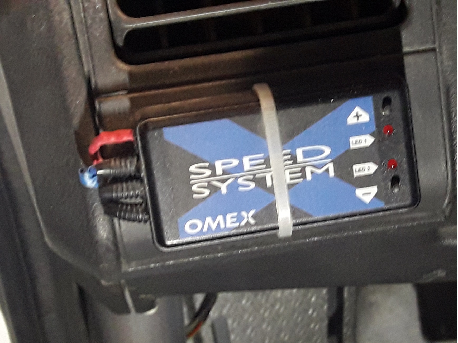

Par contre, petit soucis avec le SPEED SYSTEM OMEX, la diode ne s'allume plus, et j'ai l'impression qu'il rupte plus haut....je pense que nous avons du toucher ou cassé un fil au démontage.......souci, je n'ai aucune notice, ni descriptif de ce système.
Si quelqu'un à des infos sur ce système, et son branchement, je suis preneur.....merci par avance

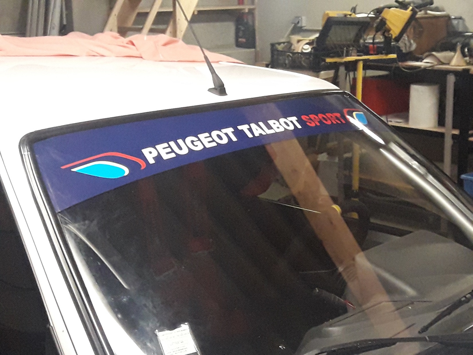

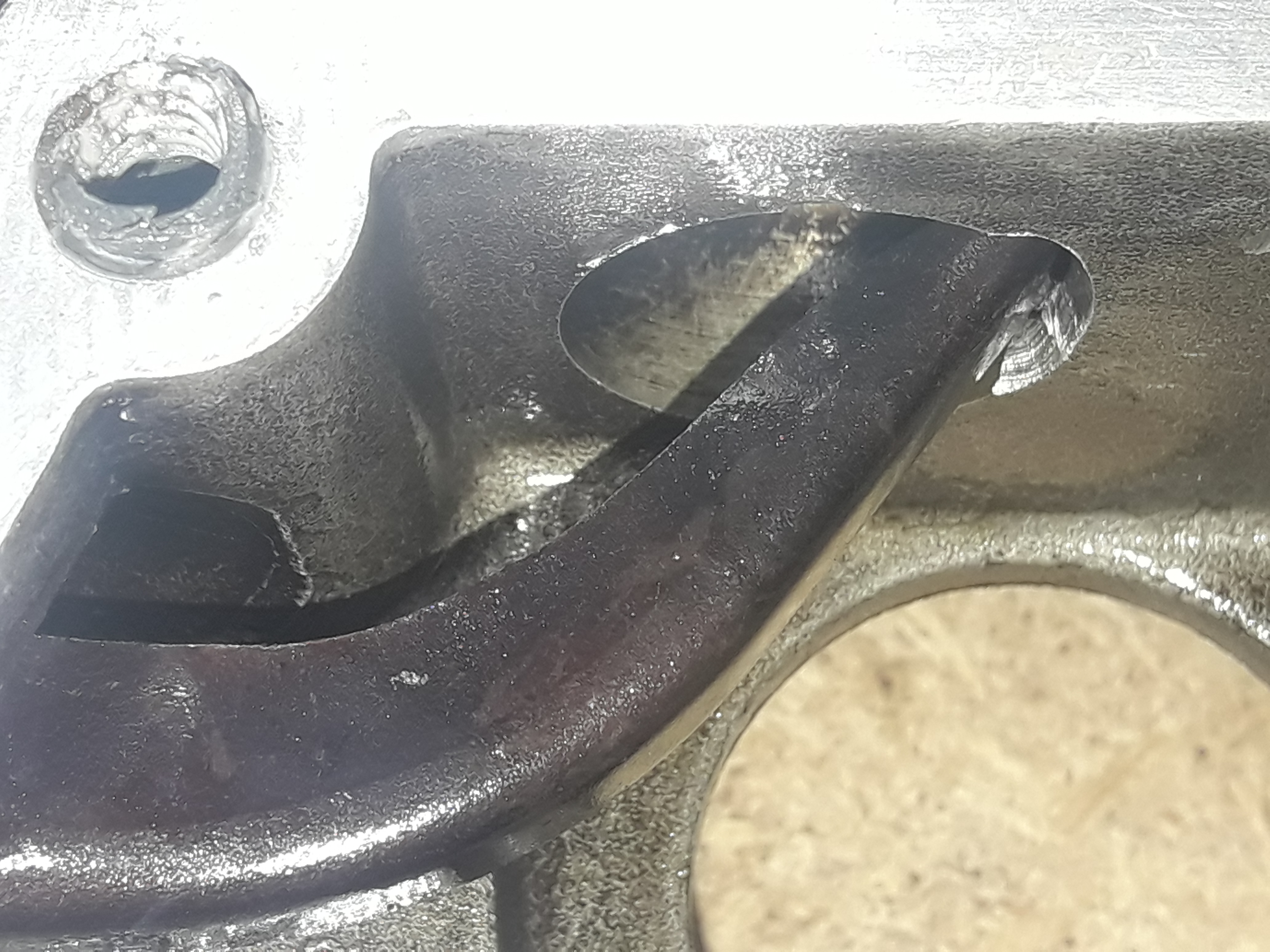

Re: Petite sœur de Sidonnie, une Gr. N
Salut à tous
Il y a bien longtemps que je ne vous avais pas donné des nouvelles d'Aglaé, ma groupe N......
Et bien elles ne sont pa bonnes.
Petit retour en arrière...... comme toutes les manifestations avaient été annulées, et qu'Aglaé avait très peu roulé, mon fils me dit: il fait beau, on pourrait aller faire un petit tour.....j'acquiesce, et nous voilà partis vers une spéciale du Montagne Noire.....".Font Bruno " pour ceux qui connaissent, de virages serrés, mais aussi des grandes courbes rapides, et des passages très rapides.
Mon fils ne conduit pas, il pilote, le démon des rallyes passés le démangent toujours.
Ca allait vite, parfois très vite, avec des pointes au rupteur( le Speed System ne fonctionne plus )......retour calme à la maison.

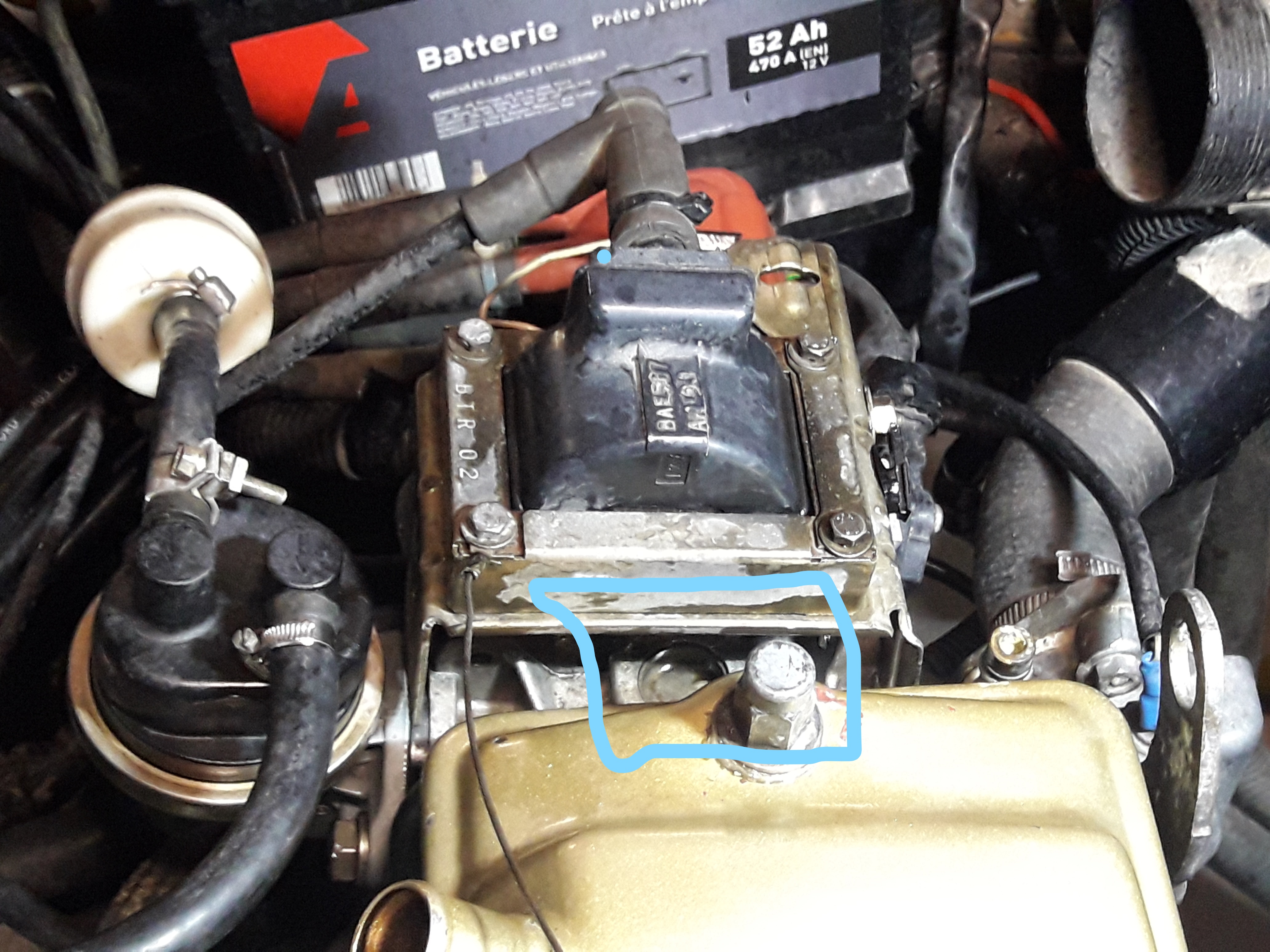

Quelques jours après, je soulève le capot.....de l'huile partout, sous forme de projection......diagnostic impossible.
Nettoyage au nettoyant pour frein et coup de soufflette......moteur nickel, je rallume, je fais tourner au ralenti, petites accélérations,.....rien d'anormal. Je repars fair un tour, je pousse.....retour au garage, capot soulevé, à nouveau des projections d'huile partout.......ça gonfle.
Nouveau nettoyage, allumage, et accélérations soutenue........je décelle la fuite.

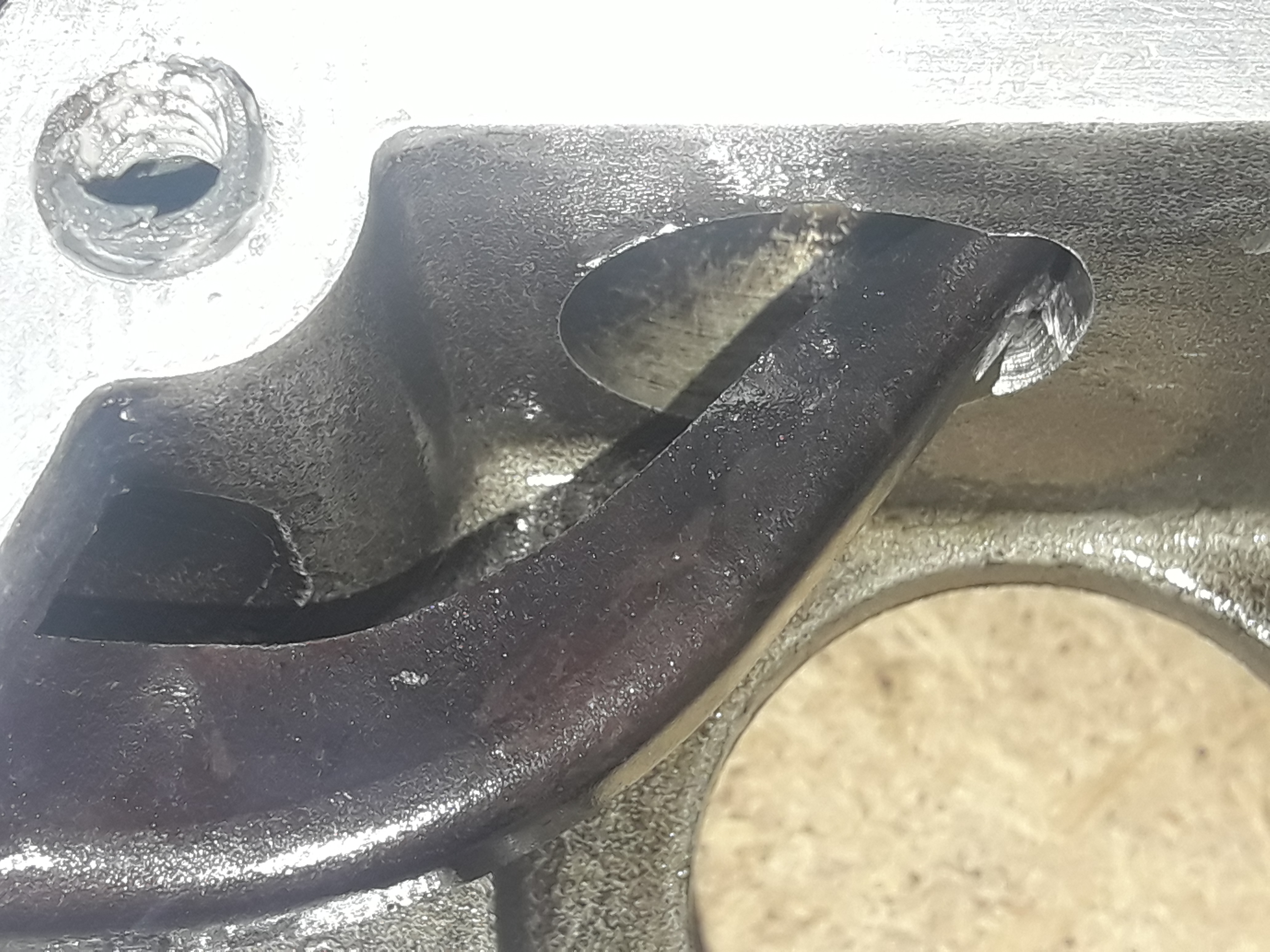

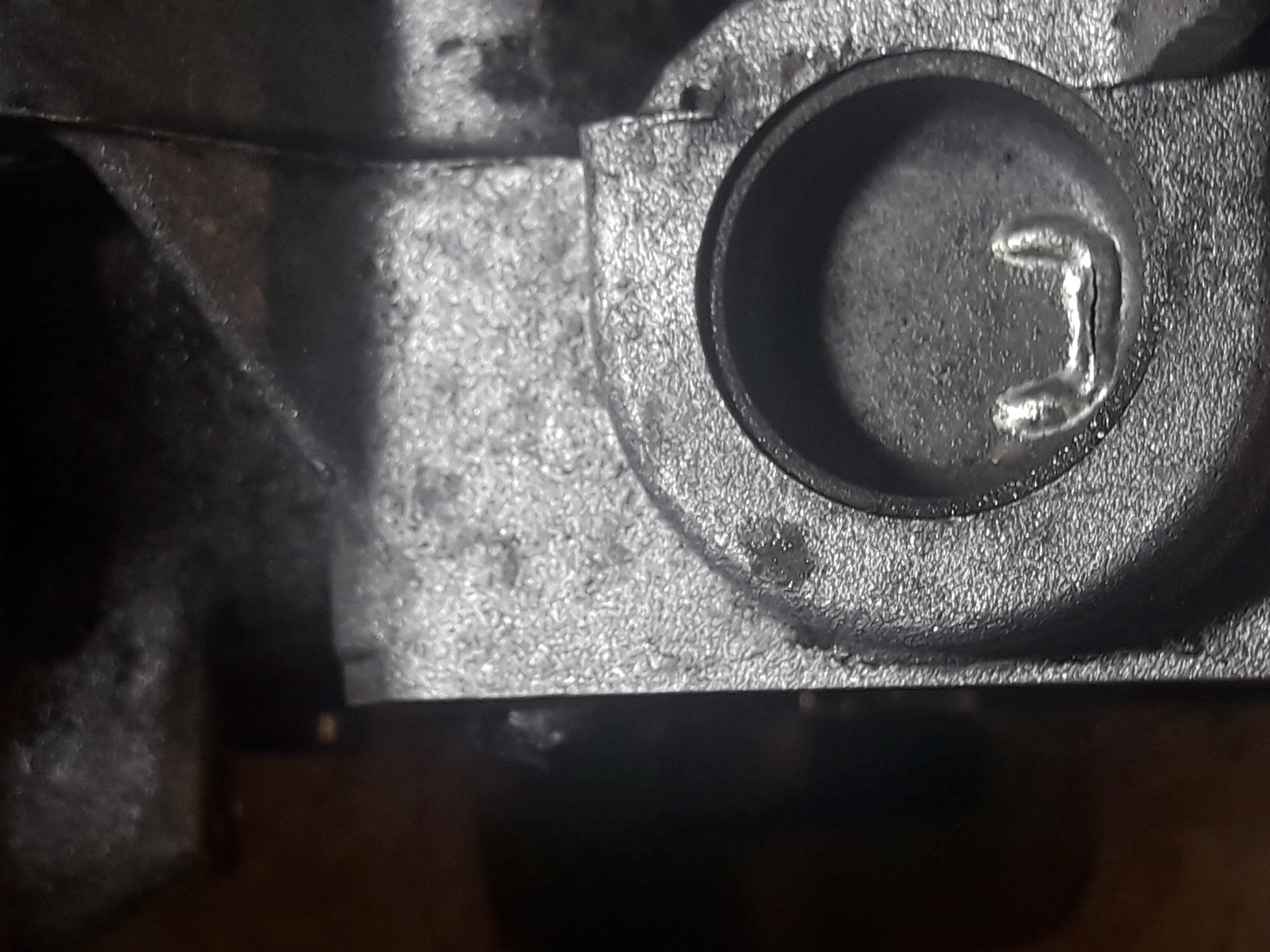

Bouchon placé sous la bobine, sur le support d'allumeur, complètement percé.......Vovo avait eu le problème.....

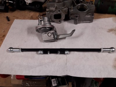

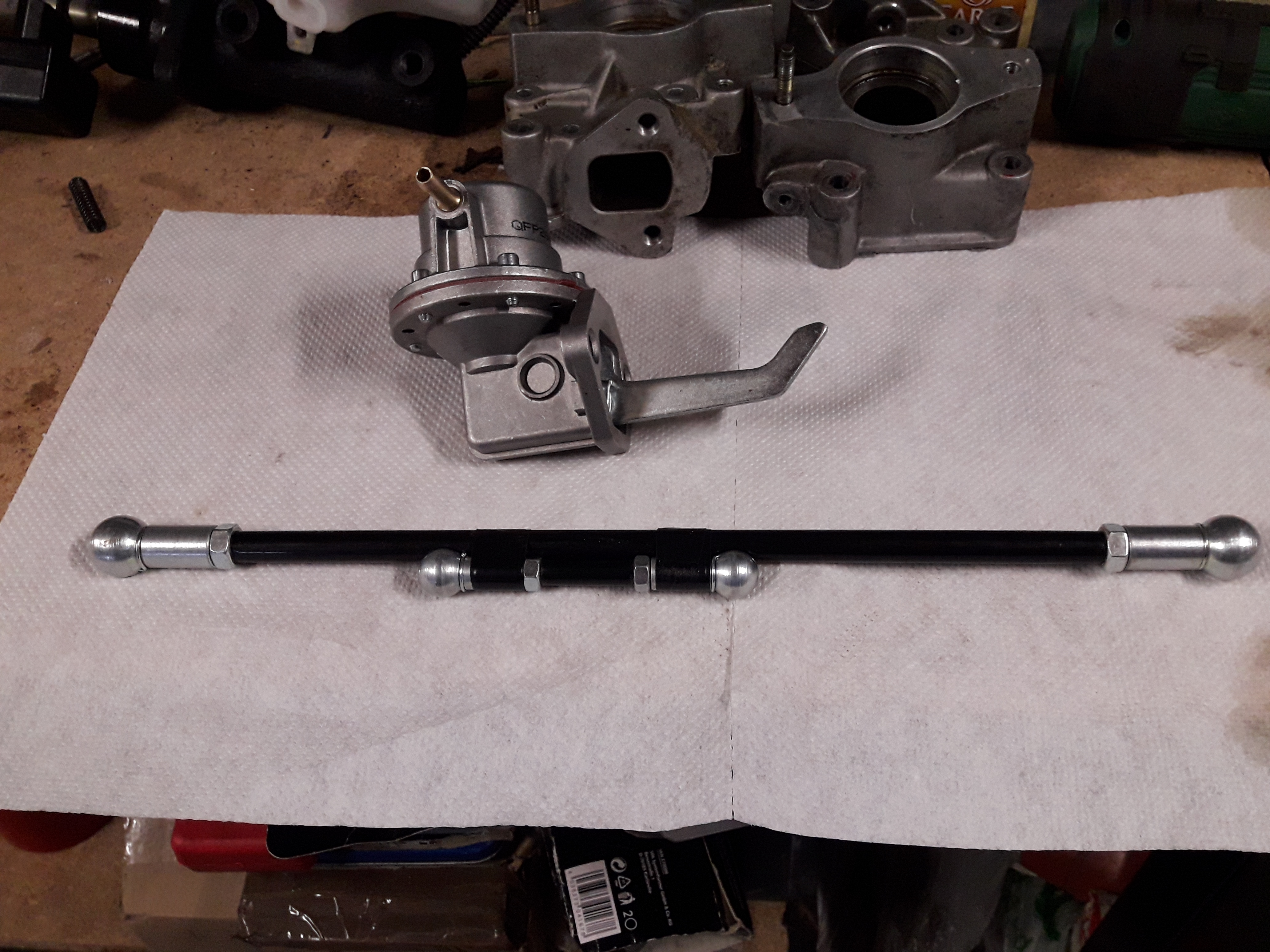

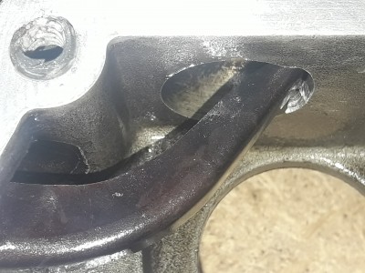

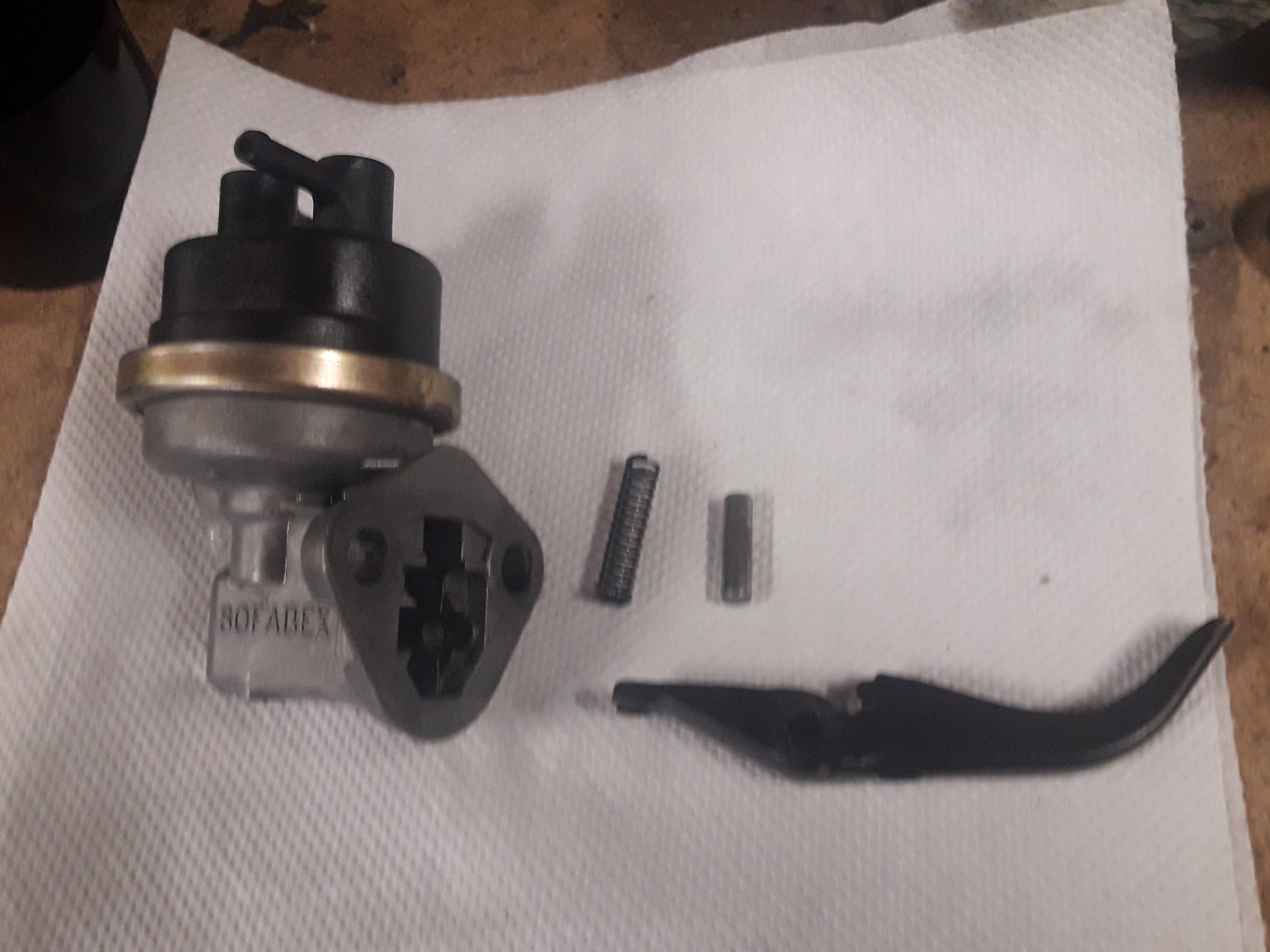

Démontage, lorsque je défaits la pompe, le ressort, l'axe et le levier ne sont plus solidaires.....
Nouvelle pompe commandée, je vais en profiter pour mettre un peu d'ordre, sur tout ce qui est en dessous et autour de l'allumeur.....
Et là quelques surprises.....!!!

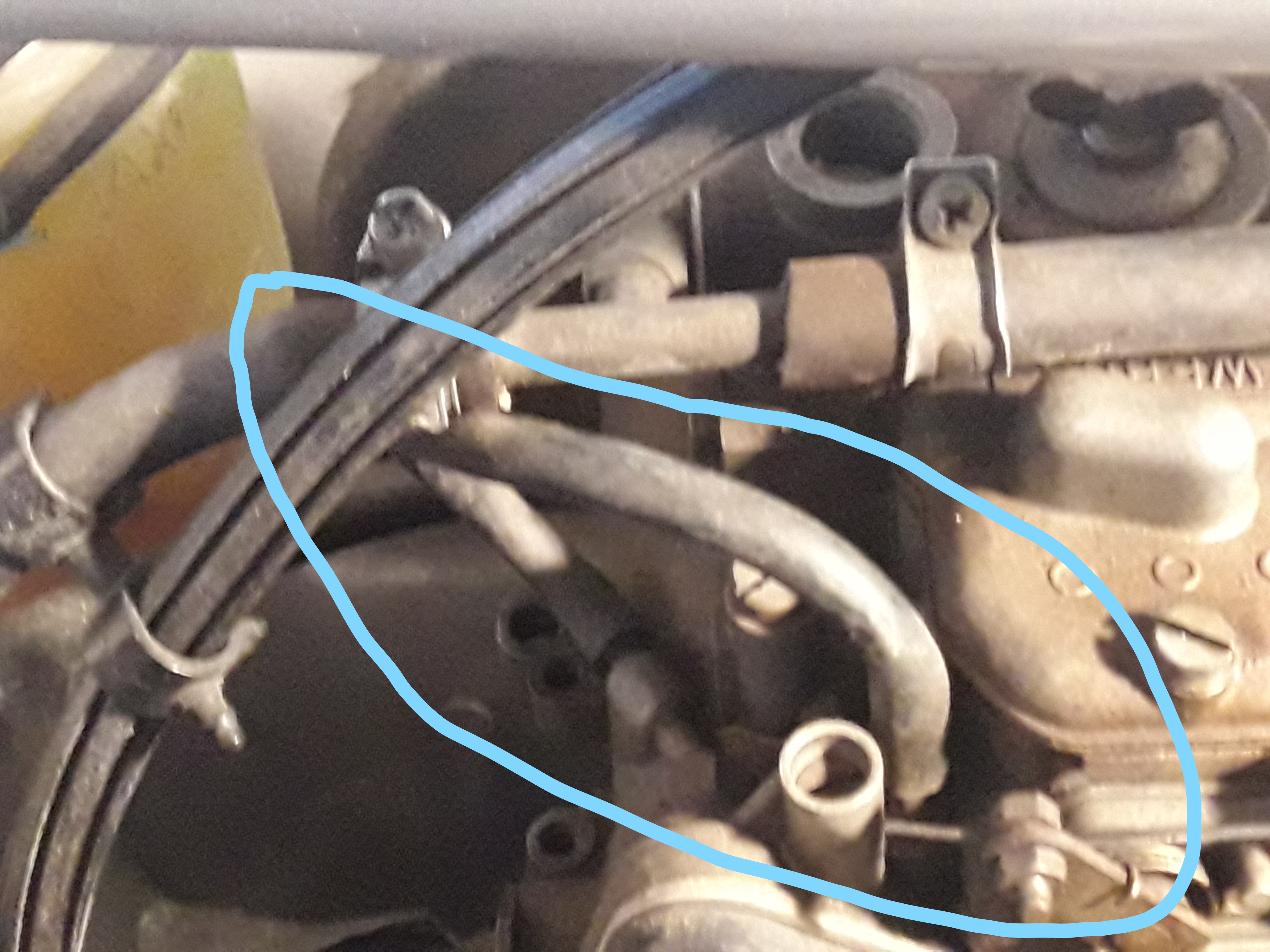

la durite du miofiltre, qui va sur le carbu, va sur un trou bouché.....?????
Niveau allumeur, la capsule d'avance à dépression n'est pas branchée, et l'endroit ou elle devrait être branché, est relié à l'ambase du carbu(voir photo).....par ailleurs, celle-ci fonctionne à l'aspiration " buccale ".
Je ne sais pas si cela est volontaire, et si ça améliore les performances.....
J'en suis au remontage, et je me pose la question, dois je remettre la configuration d'origine......ou continuer à rouler avec ce type de montage ?????
Par ailleurs, je galère pour remettre en place le joint d'ambase d'allumeur, je me demande comment on peut le centrer, y a t'il une astuce.....j'ai remarqué des traces de pâte noire sur l'ancien, était il collé.....???
Par ailleurs, je pense avoir fait une bêtise,......l'allumeur comporte à son embase deux ergots qui viennent se loger sur l'embout de l'arbre à came, par mégarde, je l'avais repéré, mais je l'ai fait tourner......je pense donc que l'allumage est décalé......
ET recaler celui-ci, je ne sais pas faire...il y a sans doute une procédure à respecter, ou un tuto.......je suis preneur des conseils, avant de poser l'allumeur......
Merci à vous.

Pour ce qui est du tuyaux qui relie les 2 prises de dépression sur le corps N°4 , je remettrais d' origine ( puisque ta capsule fonctionne )...pour l' instant tu n' as pas de correction de l' avance en fonction du régime ( sur la 3 ou 4 premier mille tours ) avant que l' avance centrifuge prenne le relais.c 'est dommage de s'en passer.ton moteur doit manquer de tonus en bas , surtout avec un arbre a came GR N.
Pour ce qui est de l' allumeur , si tu as fait simplement tourner l' axe de l' allumeur à vide ,ce n' est pas grave du tout....les ergots ne sont pas centré au milieu de l'axe de l' allumeur, et c 'est cela qui ne te permet de reposer l' allumeur que dans un sens ...une sorte de détrompeur , quoi.l' accouplement AAC / allumeur , est appairé...impossible de monter l' allumeur dans le mauvais sens. le tout c 'est de bien repérer la position de l' allumeur / au support , afin de respecter le calage de l' avance , sinon il faut une lampe strobo pour recaler l' allumeur .

le mio filtre ne se branche pas sur le corps N°4 , mais sur la corps N°2.....c 'est la prise de dépression sur le coté du corps N°4, qui sert à aspirer la capsule ...et pas la prise verticale de dépression ...la valeur y est bien plus important. Donc , cela te donnerai beaucoup d 'avance ( c 'est surement pour cela , que d' origine , la prise verticale de dépression du corps N°3 sert pour l' avance à froid..)
- rallye-du-sud-51
- Messages : 1596
- Localisation : Tarn 81
- Has thanked : 338 times
- Been thanked : 245 times
Salut voisin,ledouze a écrit : 30 sept. 2020, 23:54 le mio filtre ne se branche pas sur le corps N°4 , mais sur la corps N°2.....c 'est la prise de dépression sur le coté du corps N°4, qui sert à aspirer la capsule ...et pas la prise verticale de dépression ...la valeur y est bien plus important. Donc , cela ta donnerai beaucoup d 'avance ( c 'est surement pour cela , que d' origine , la prise verticale de dépression du corps N°3 sert pour l' avance à froid..)
Je suis bien d'accord avec toi......j'ai ma rallye d'origine pour me repérer.
Mais pourquoi la capsule n'est pas branchée, et pourquoi ce pont sur le corps N°4 entre l'aspiration horizontale et la verticale.
Comme tu peux le remarquer sur la photo, le branchement pour la durite de mio filtre, est bouché par une vis.
Je ne comprends pas pourquoi ce montage.....???????

ben, simplement pour éviter la prise d' air ..sur la prise de dépression latérale , il n ' y a pas de filetage , donc faut obligatoirement la boucher..avec un bouchon ( ex: un bout de tuyaux avec une vis faisant office bouchon ) la plus simple et la moins chère des solutions , c 'est de la relier , par un tuyau à la prise verticale qui elle , est bouchée par une vis( normalement).
