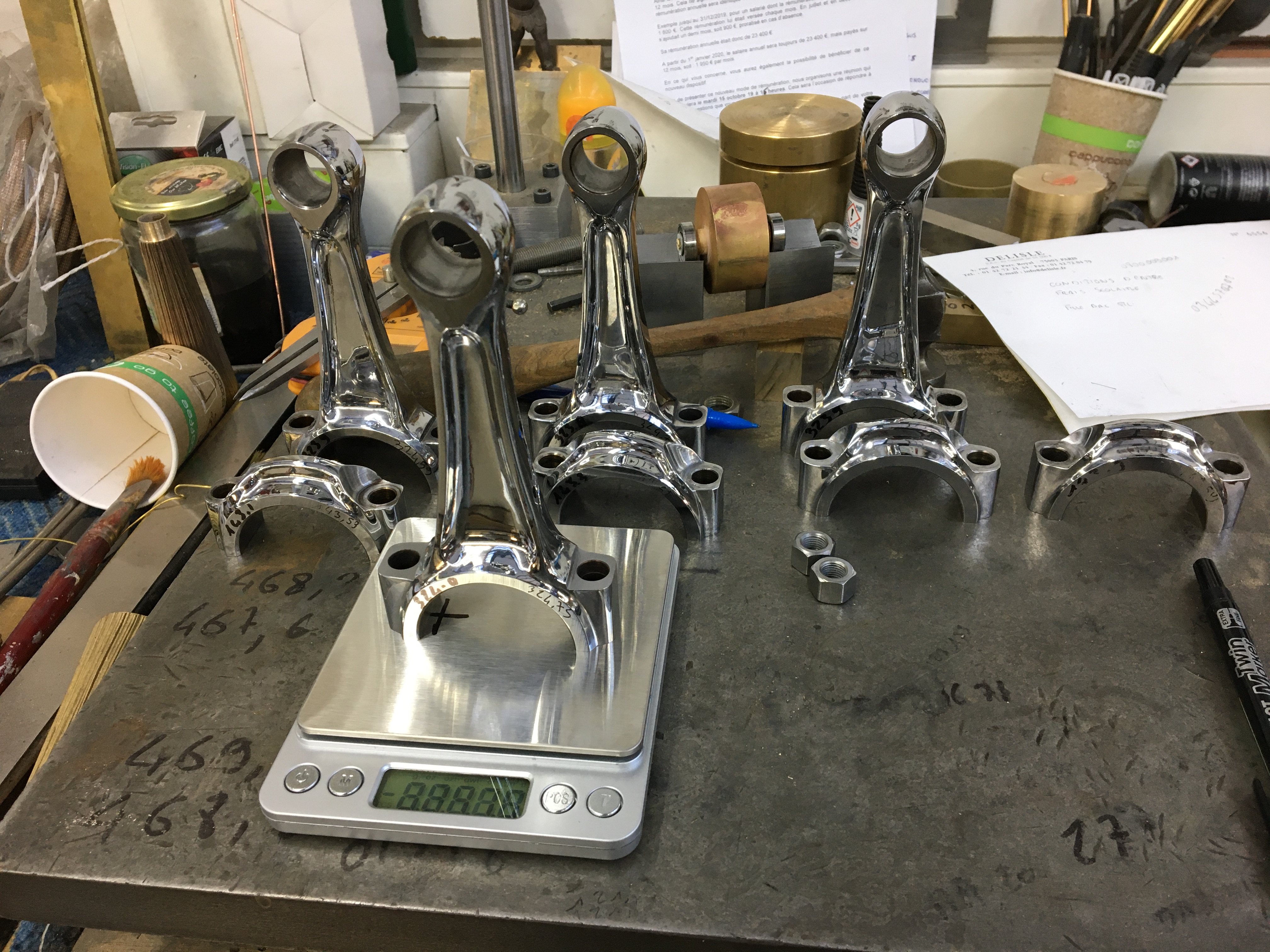

Ce midi, retour des bielles sur la balance.
Une différence de 0,16g entre la plus légère et la plus lourde. Alors c’est reparti pour une parité de pesage et usinage léger.

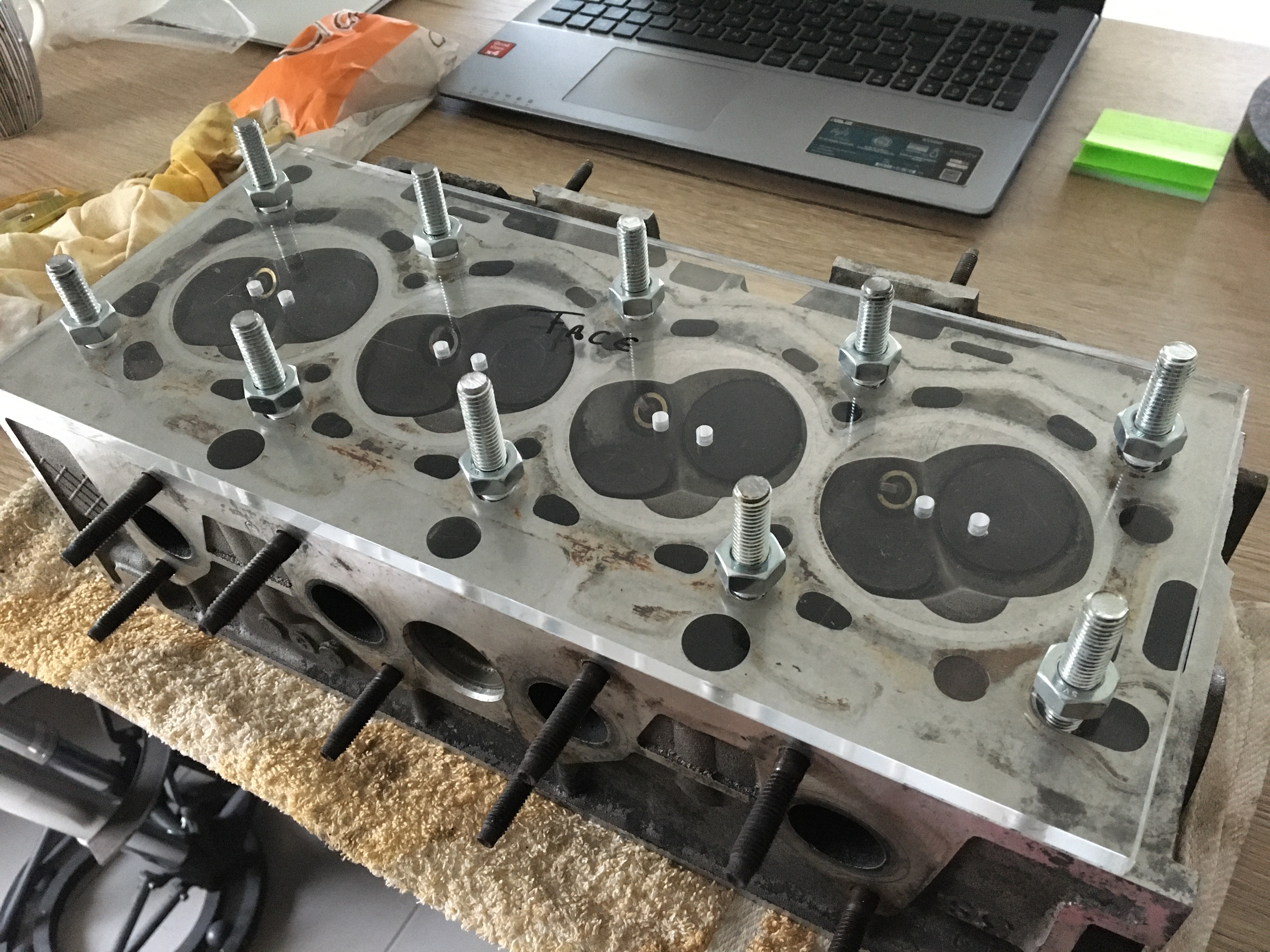

En fin de semaine je me suis fabriqué de quoi obtenir mes volumes de chambres de combustion et les volumes restant en haut du cylindre.
J’ai fait un petit essais sur cette culasse de XS.
Bon il faut vraiment bien étancher le bord des chambres. Sinon le liquide a vite fait de passer.
Mais je pense que ça devrait le faire assez bien.

Mes de la graisse au bord de chaque chambre et utilise du liquide à poêle à pétrole.
- Teelck
- Président
- Messages : 5895
- Has thanked : 727 times
- Been thanked : 1029 times
Pourquoi du petrole ?marco pts a écrit :Mes de la graisse au bord de chaque chambre et utilise du liquide à poêle à pétrole.
C’est quoi l’avantage ?
- Messages : 19661
- Has thanked : 1616 times
- Been thanked : 1156 times
Moins fluide
- AUR80
- Messages : 2528
- Localisation : Amiens
- Been thanked : 66 times
ca marche aussi avec du liquide de refroidissement et en plus c'est bien visible
