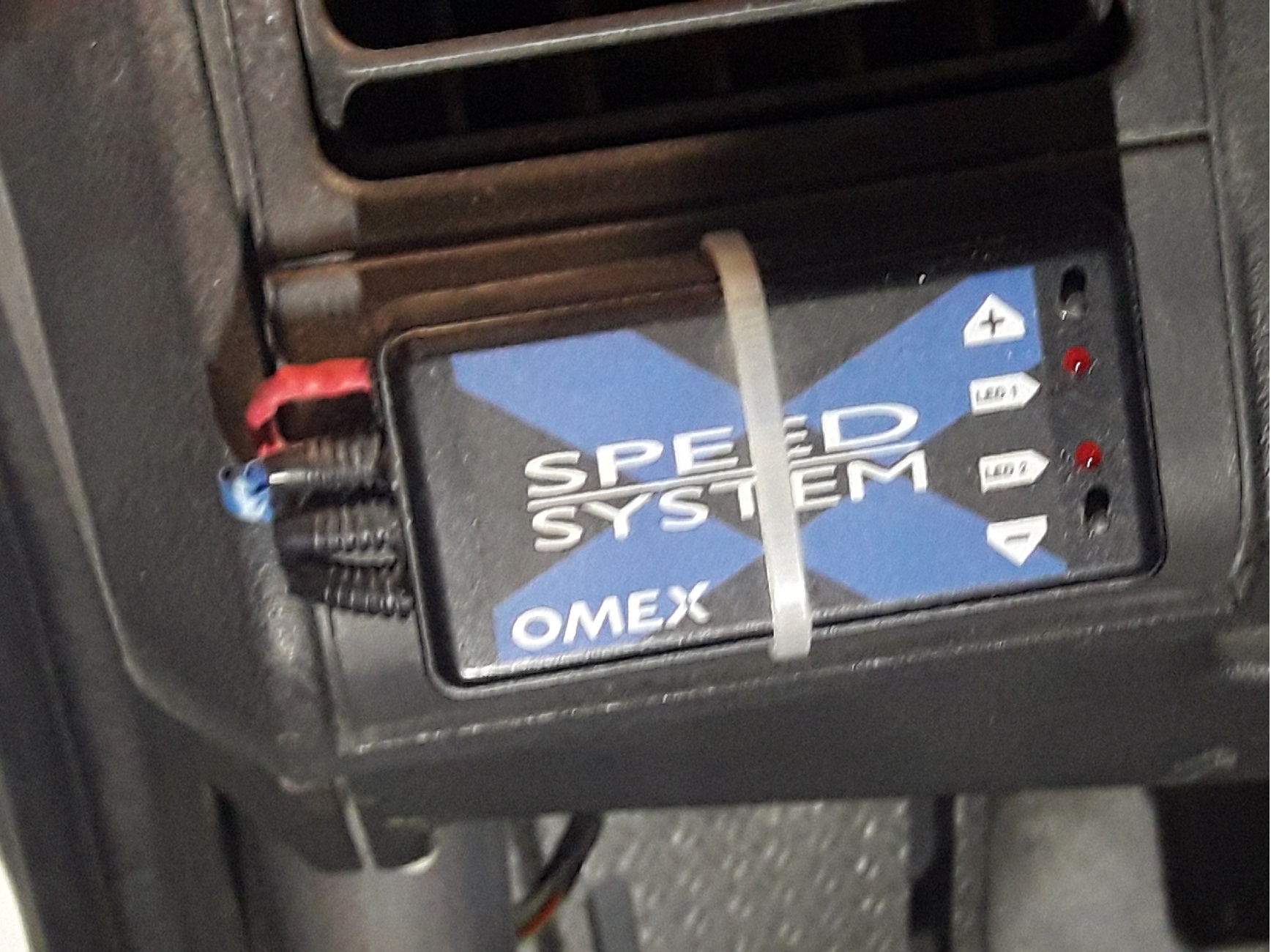

J'ai roulé avec Aglaé, et j'ai constaté que la led du SPEED SYSTEME OMEX, ne s'allumait plus, et il me semble qu'il rupte plus haut
As t'on cassé, ou débranché un fil, lors du démontage de la Boîte.......????
Le souci, est que je n'ai aucune doc sur ce type de système, et son branchement.
Je fais donc appel à votre aide, pour essayer de résoudre mon problème......Merci par avance.

http://armtech.co.uk/15RL05.pdf
C est le même genre.
J avais celui la .
Il y a un plus après contact , une masse et un fil pris sur l alimentation de la bobine.
Si ta led n est pas allumée , c est qu il y a sûrement un dès pôle qui a un souci
J avais celui la .

Merci à toi, je vais essayer de vérifier cela.......je vais également essayer de contacter un des fournisseurs, pour voir, si il peut me fournir la notice de montage, livrée avec l'appareil;gwen205gtac a écrit :http://armtech.co.uk/15RL05.pdf
J avais celui la .
Sur le site Anglais, je l'ai copié, mais s'est très succinct.......
Si je me souviens bien du fonctionnement du système, tu peux planifier l'allumage de la led, et la coupure d'allumage, avant celle provoquée par le rupteur.

Avant le démontage de la boîte, le mien fonctionnait bien, la led s'allumait 100, ou 200t, avant la rupture, et là ça coupait vers environ 7200 t,.......dans le cas présent, je crois qu'ils ont laissé le rupteur, mais ils l'ont modifié, elle coupe beaucoup plus haut, aux environ de 7600/7800 t.......ça me semble beaucoup.tchoupi13 a écrit :Moi j'en ai un dans une boîte au fond du garage.... Il me foutait le bordel sans l'allumage...
J'ai hésité entre la boîte et la poubelle...
Si tu as la notice de montage, je serai preneur d'une photocopie, si cela ne te dérange pas........Merci

Salut, j'ai fait un tuto complet dans la rubrique Tuto sur ce système, avec shémas et tout. à mon avis dans ton cas le plus simple et de faire une remise à 0 et d'essayer à nouveau.
- Messages : 35532
- Has thanked : 2381 times
- Been thanked : 1586 times
Re: Système SPEED SYSTEM OMEX
Tuto ici :
viewtopic.php?f=67&t=51719
