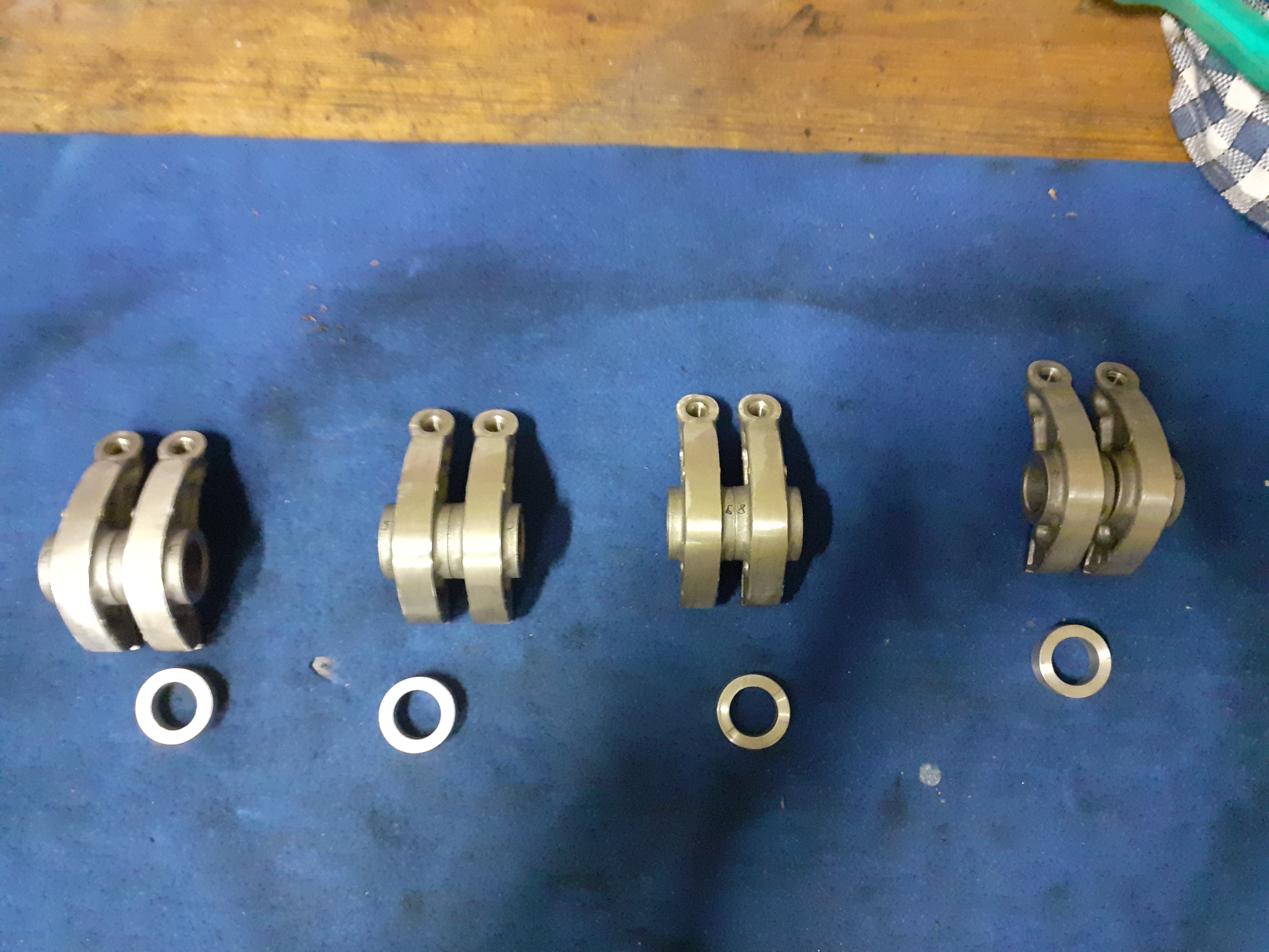

Tu as une photo du graissage que tu as créer pour ton AAC ?

Modif culbuteur. Réalisation d'un trou de graissage qui pulvérise directement sur l'arbre à cames.

Un trou de 1 mm. C'est bien vu.
Tu as réalisé des essais de pulvérisation ?

L’huile arrive par l’axe des culbu ? Comme sur le vilo ? :)
Je n’ai jamais regardé de près à cet endroit.

Message par lex »
Jean alors le trou fais 0.9 mm. J avais fait des des essai sur un autre moteur. Mais l epoque c'était plus simple car il était facile de ce procurer des culbuteurs 2.0l essence (j6r) qui est un moteur alliance renault psa aussi appelé moteur douvin. En faite ce sont les même que les rallye la pissette d huile en plus. Et oui l huile arrive par l axe des culbuteurs.

J’irai regarder ça de près, je ne pensais pas cet axe creux et percé sur les paliers de culbu.

bonne idée cette modif, ça n'influe pas trop sur la pression d'huile ces 8 petits trous ? :)

Non ça n'influe pas plus que ça. Car au lieu que la pompe refoule le lorsque la pression max est atteinte une partie de ce refoulement est utilisée par les pissettes. Apres c'est sur qu'il faut un circuit de graissage en état et pas de l huile carrefour.

Jean ,alors l axe des culbuteurs est creu ,si tu regardes bien tu y verras des plats avec des trous de graissage pour les culbuteurs
