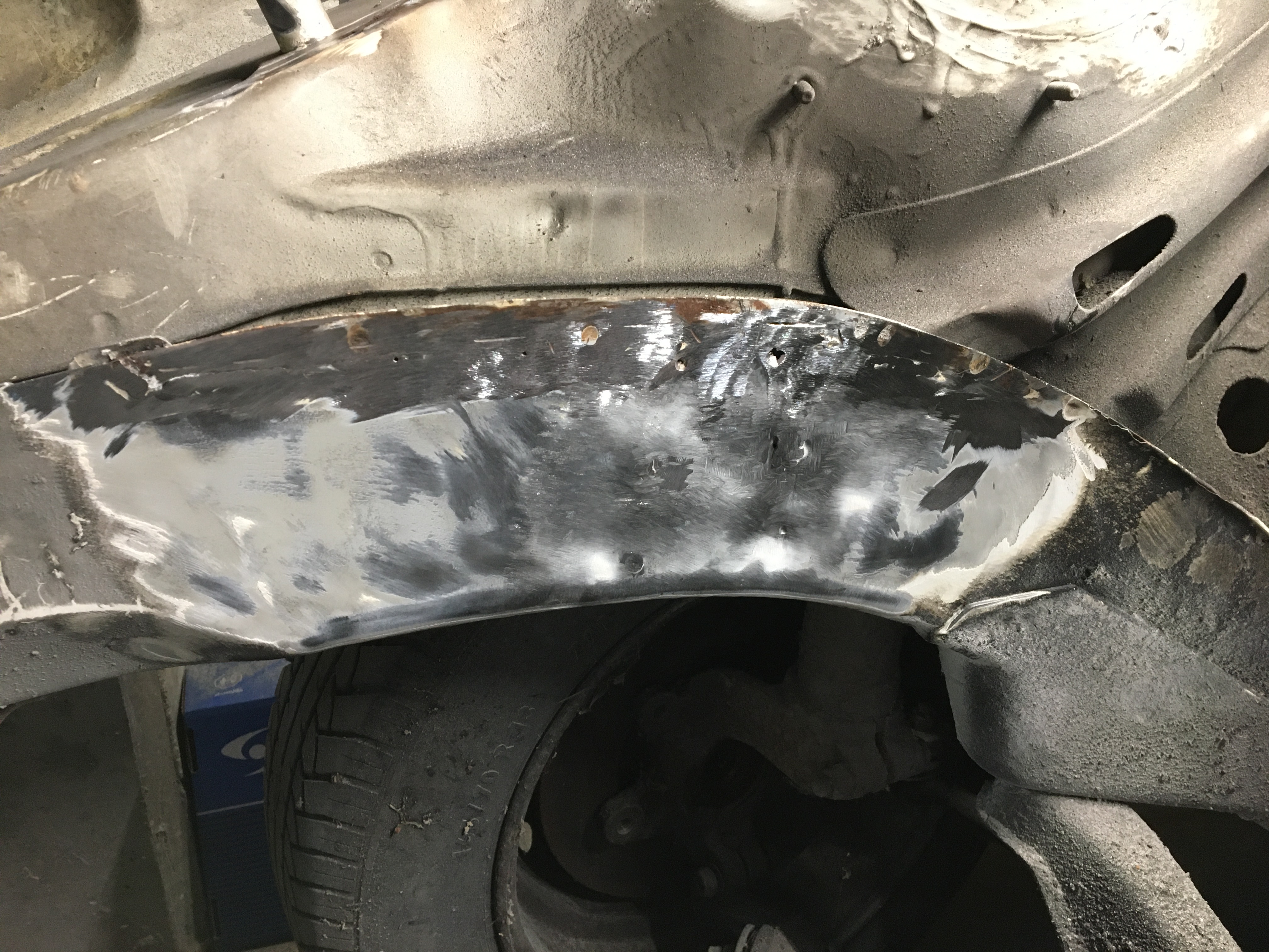

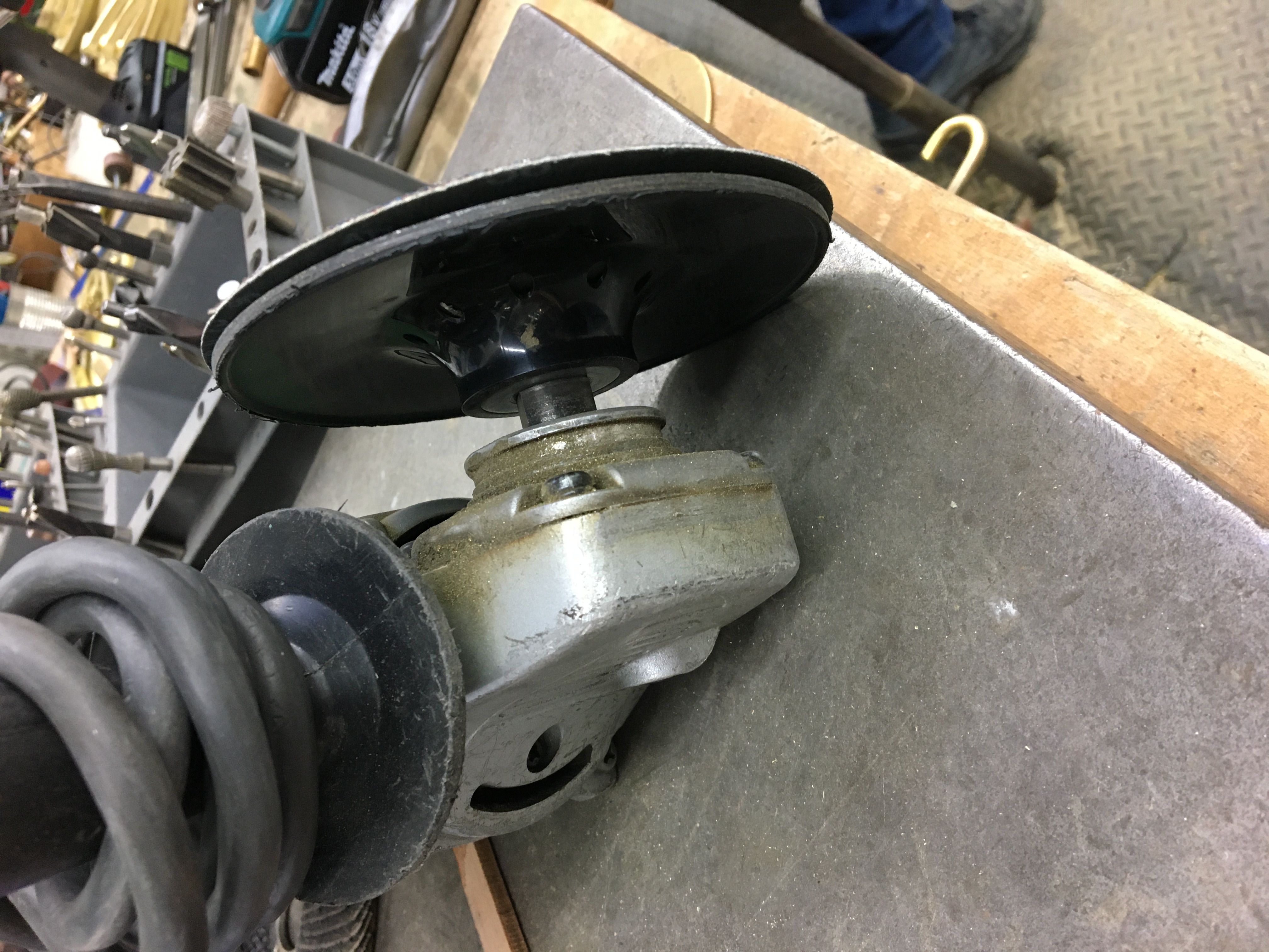

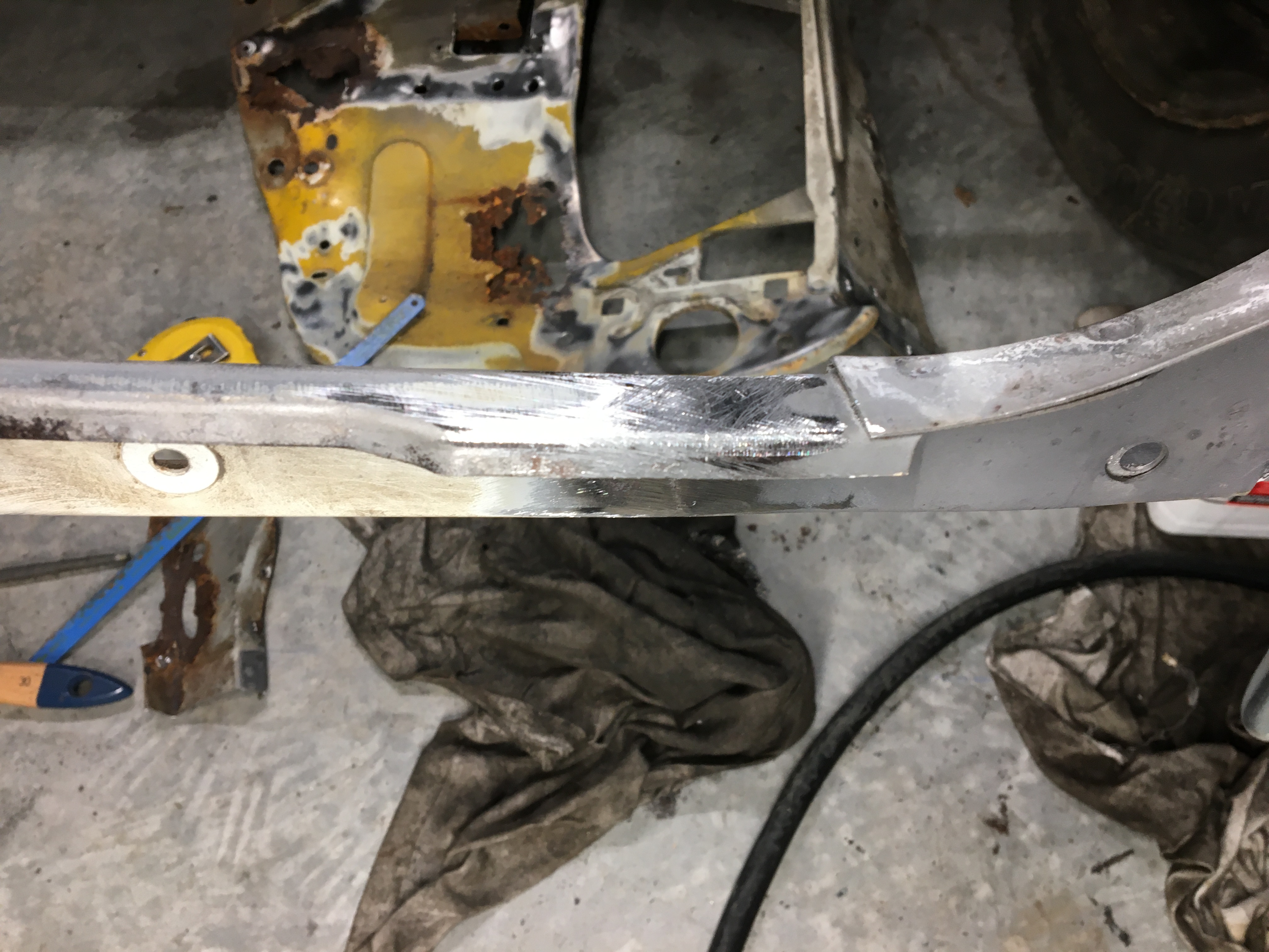

beau travail françois, avec quoi tu mets la tôle à nue aussi finement?
lex

tonio59 a écrit :beau travail françois, avec quoi tu mets la tôle à nue aussi finement?
C'est des disques abrasifs sur la meuleuse.... ;)

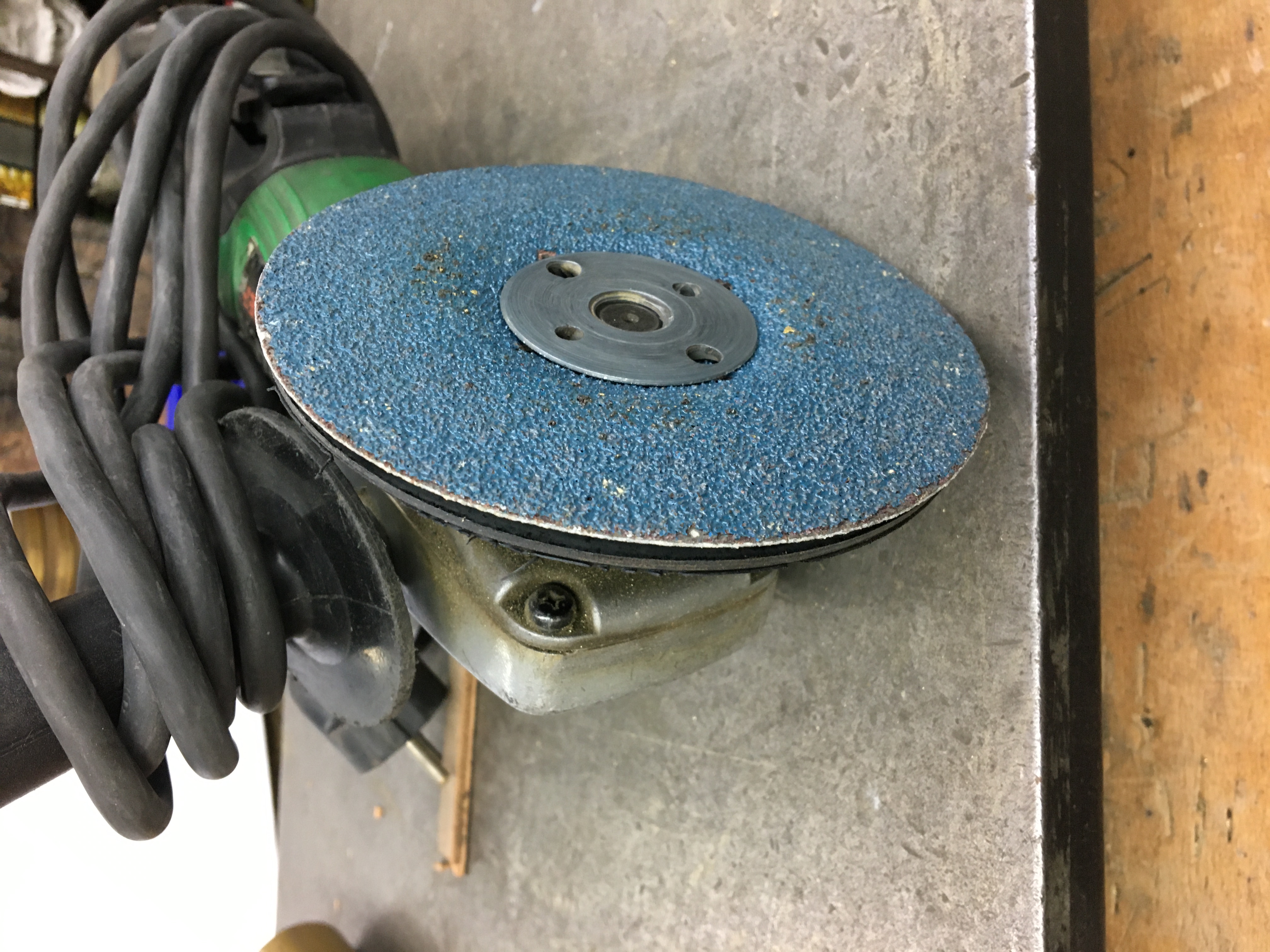

Teelck a écrit : C'est des disques abrasifs sur la meuleuse.... ;)
Certes.... :mrgreen:
A l'occasion si tu sais faire une petite photo du matériel meuleuse et disque que je me rende compte :ok:
Messages : 8744
Has thanked : 1218 times
Been thanked : 1585 times
Ok je te fais ça. :ok:
Messages : 8744
Voile type de matos que j’utilise.
Grain 40 pour dégrossir et 80/120 en finition.
Messages : 2911
Has thanked : 398 times
Been thanked : 259 times
oki je voit, c'est un socle articulé, souple quoi.
merci :ok:
Messages : 8744
Non le socle est fixe. Il n’est pas sur une articulation.
Il ne fait qu’un mouvement circulaire. :ok:

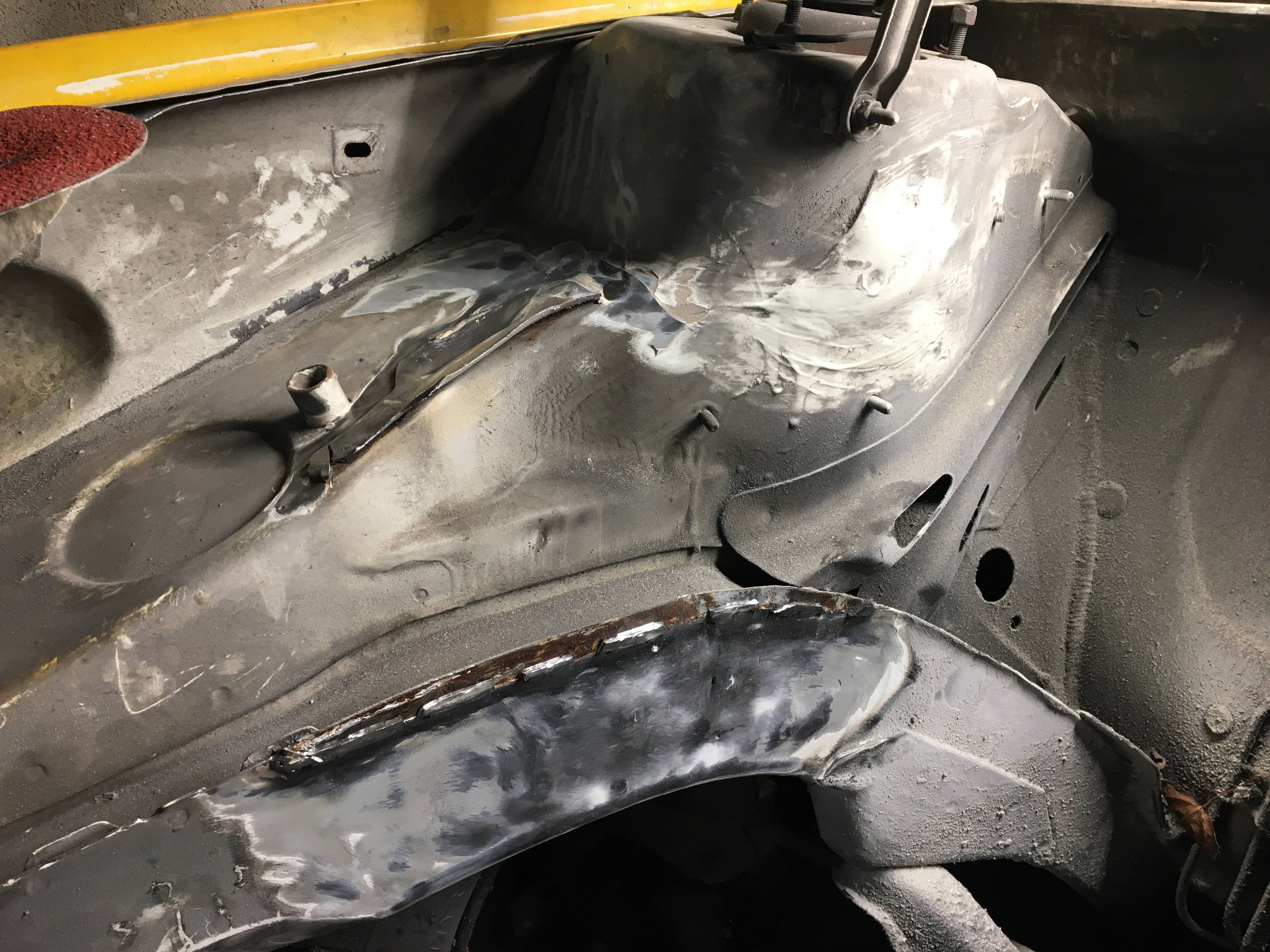

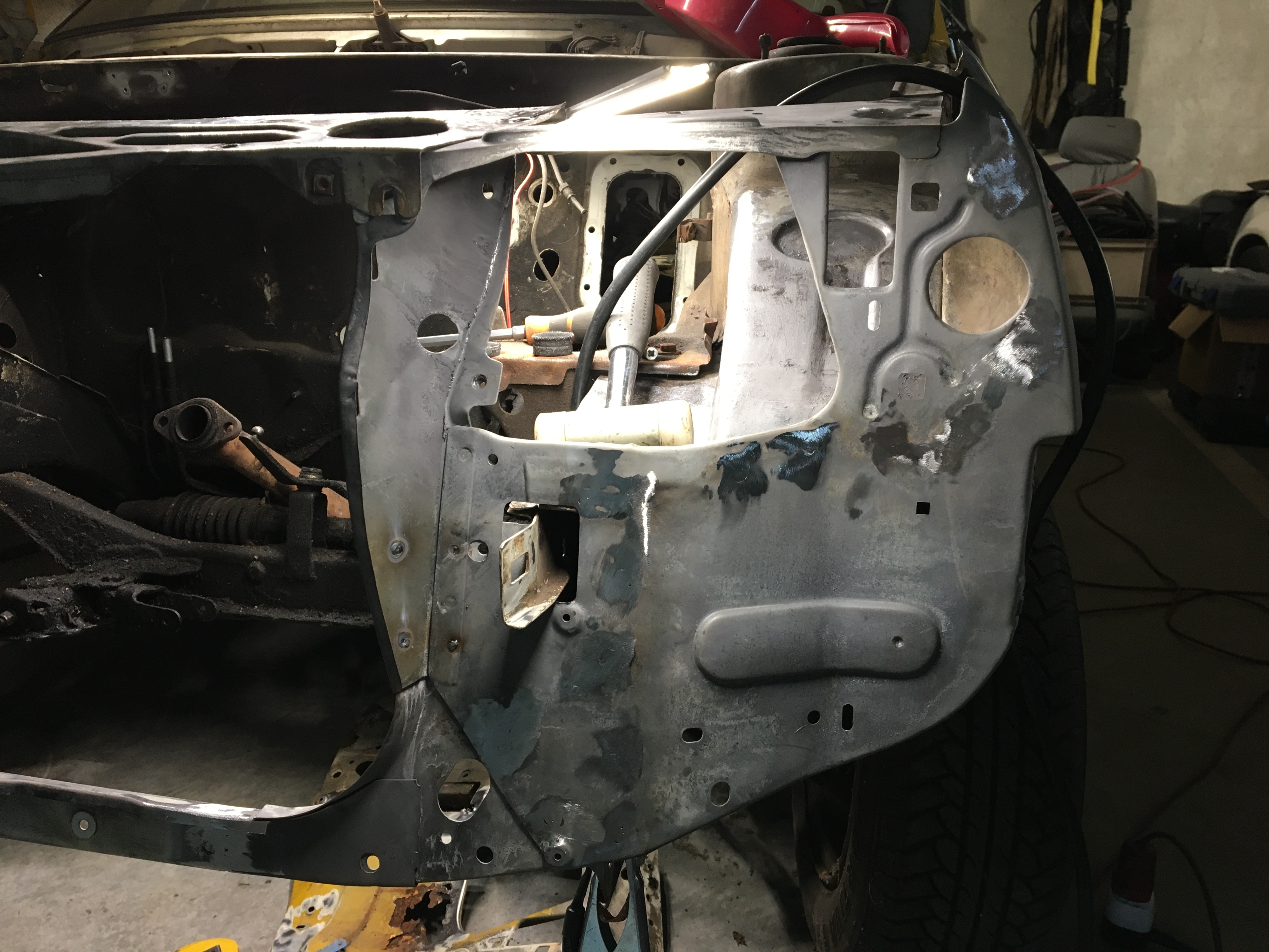

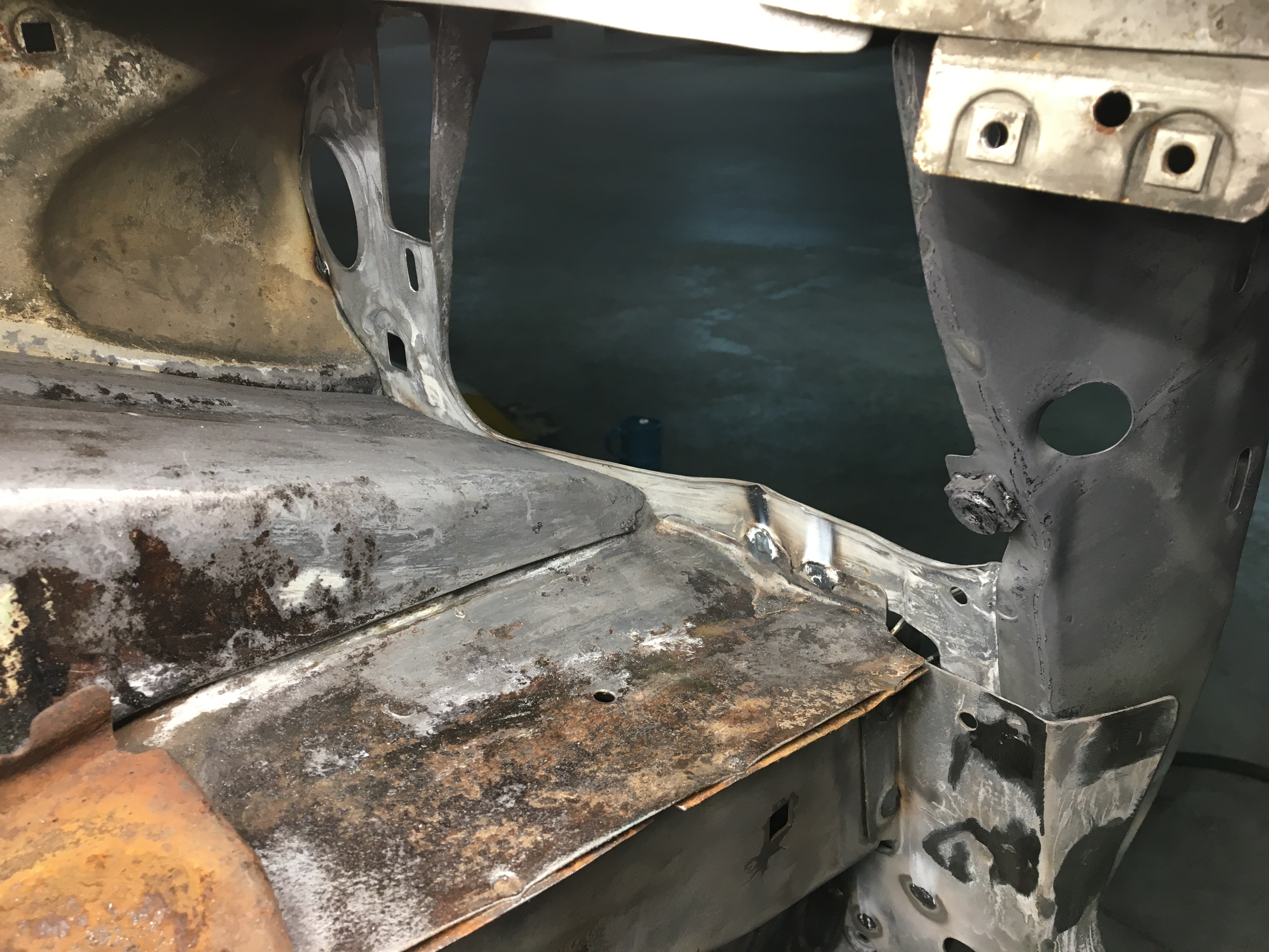

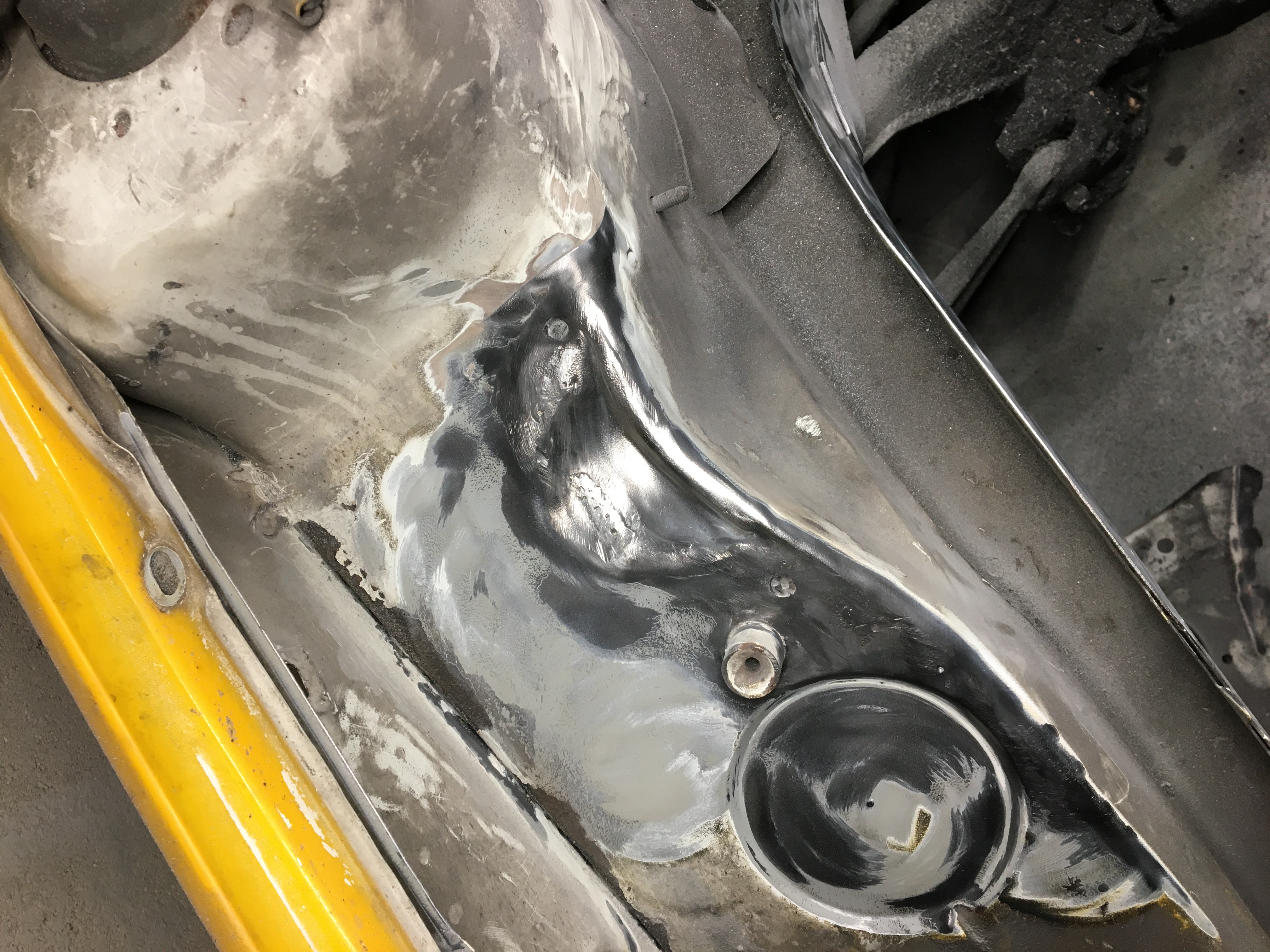

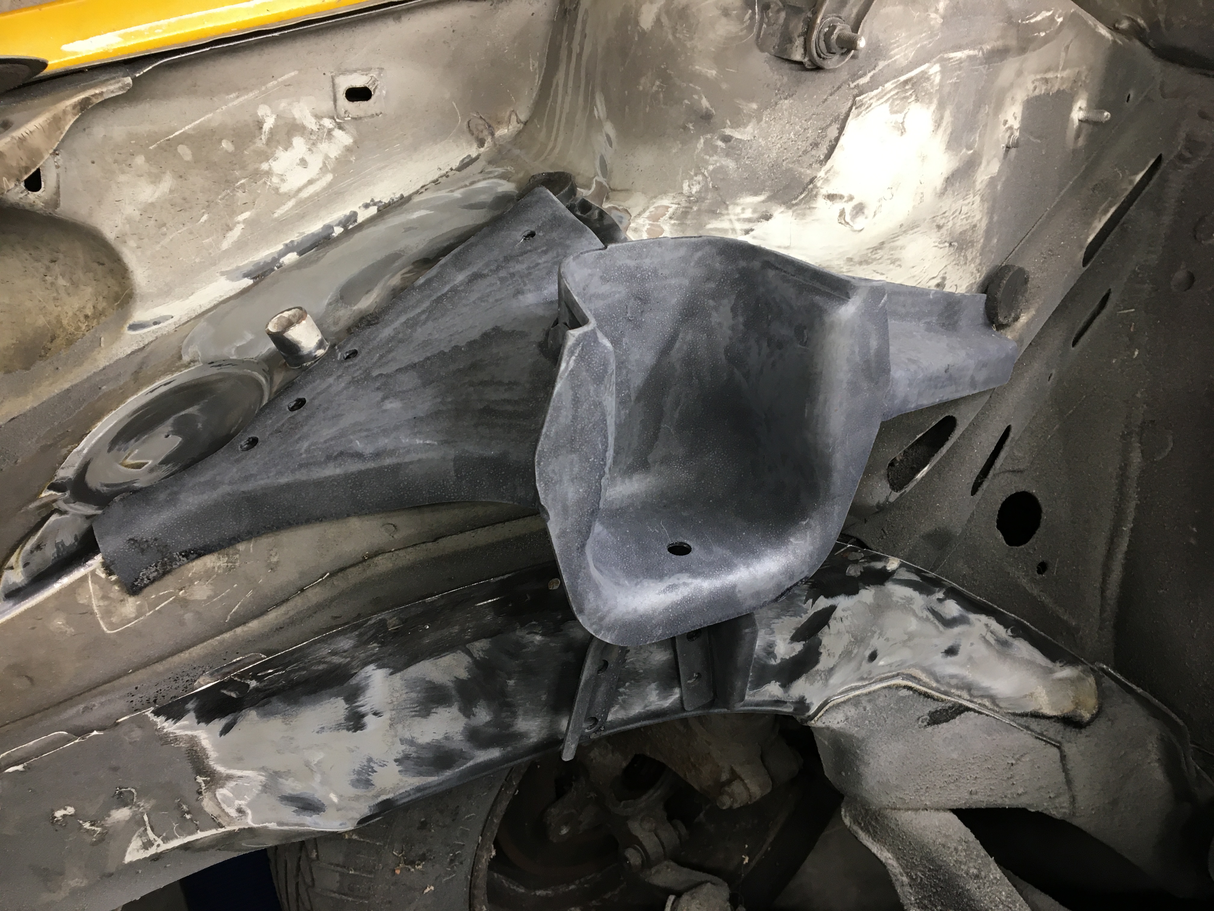

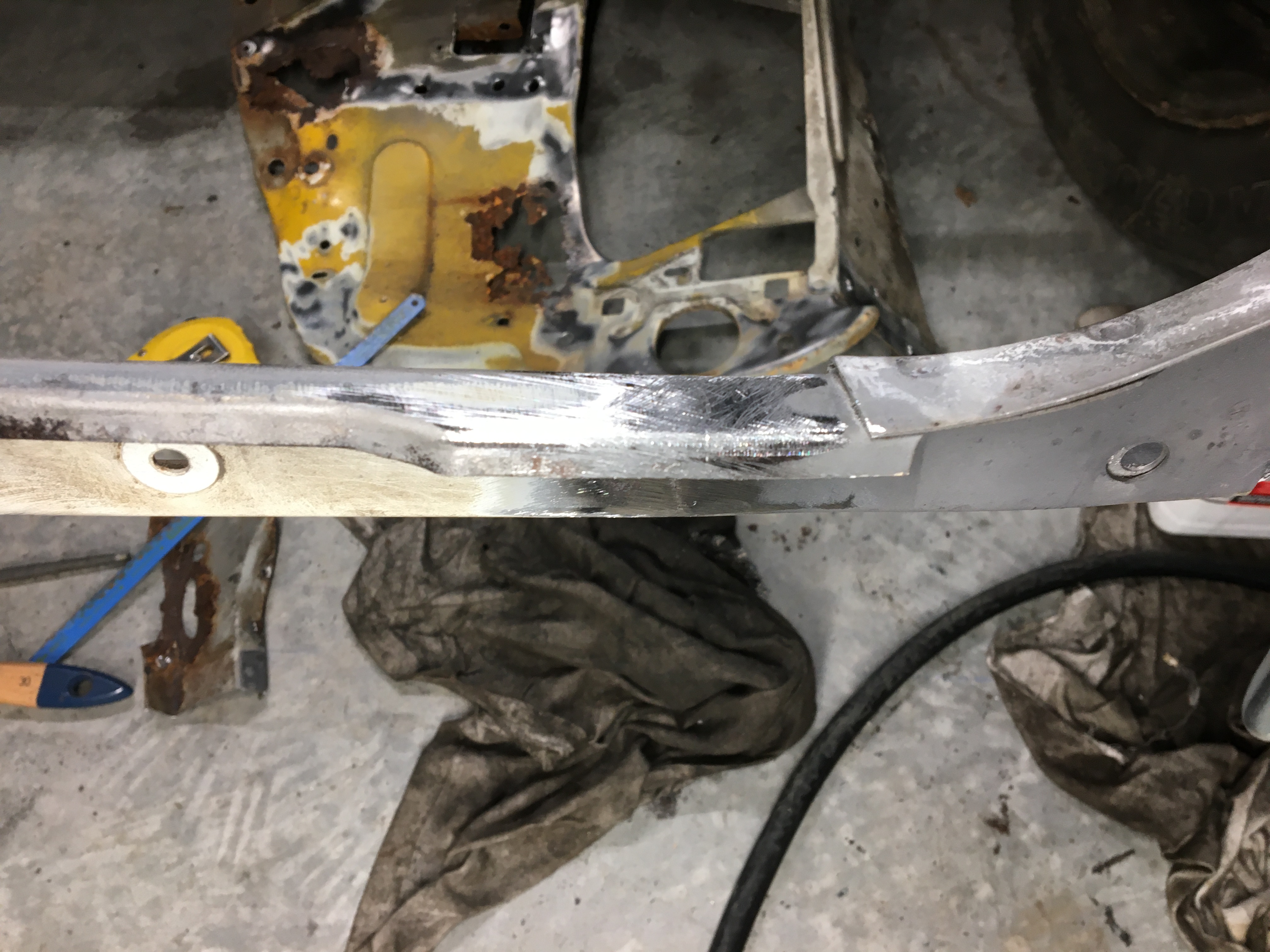

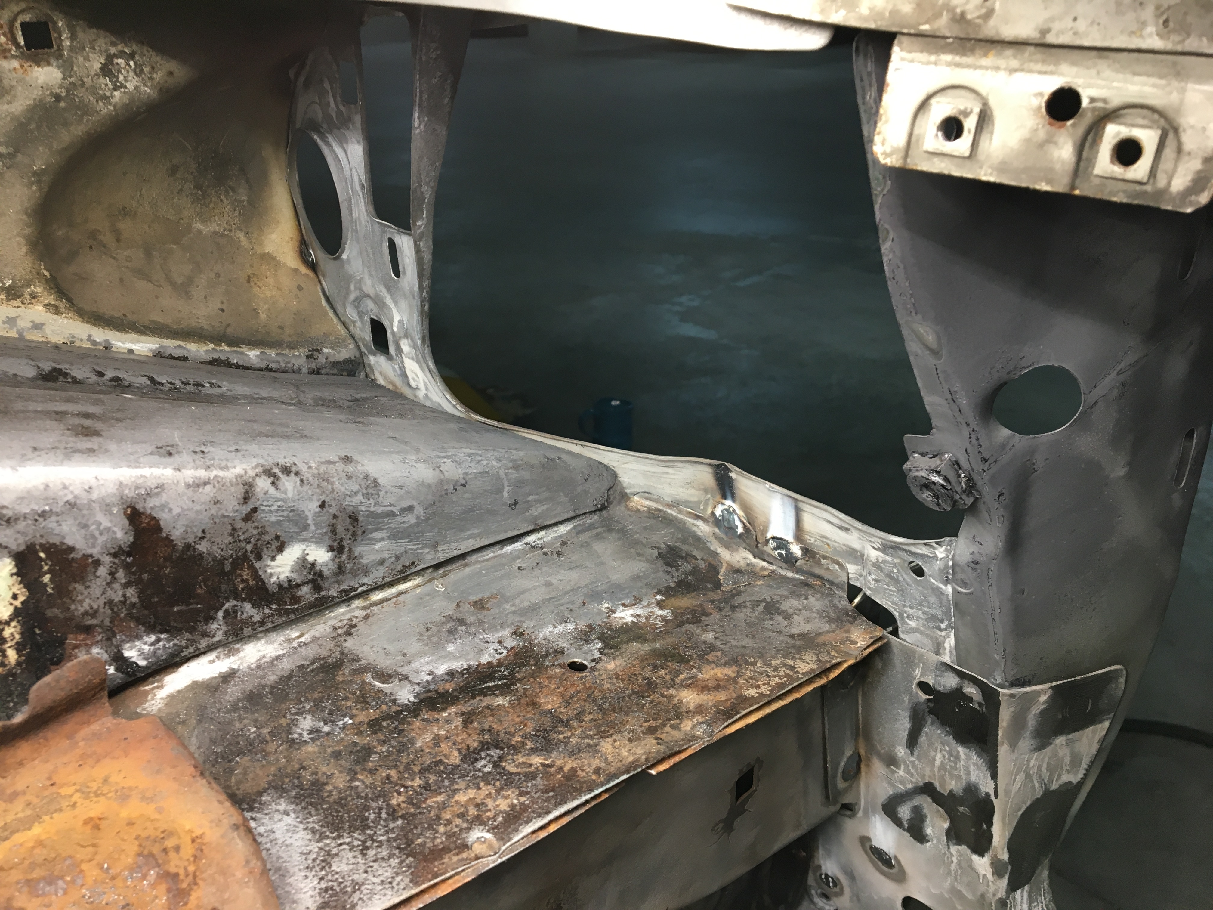

Ce matin retour dans le box pour continuer de m’occuper de ma demi face avant.
La pièce sous la demi face av était complètement bouffée aussi. J’ai coupé aussi un morceau de la traverse qui était bien rongé.
Quand je suis arrivé à bosser, j’ai un peu de mal à penser aux photos. Désolé si je n’ai rien entre deux opérations.

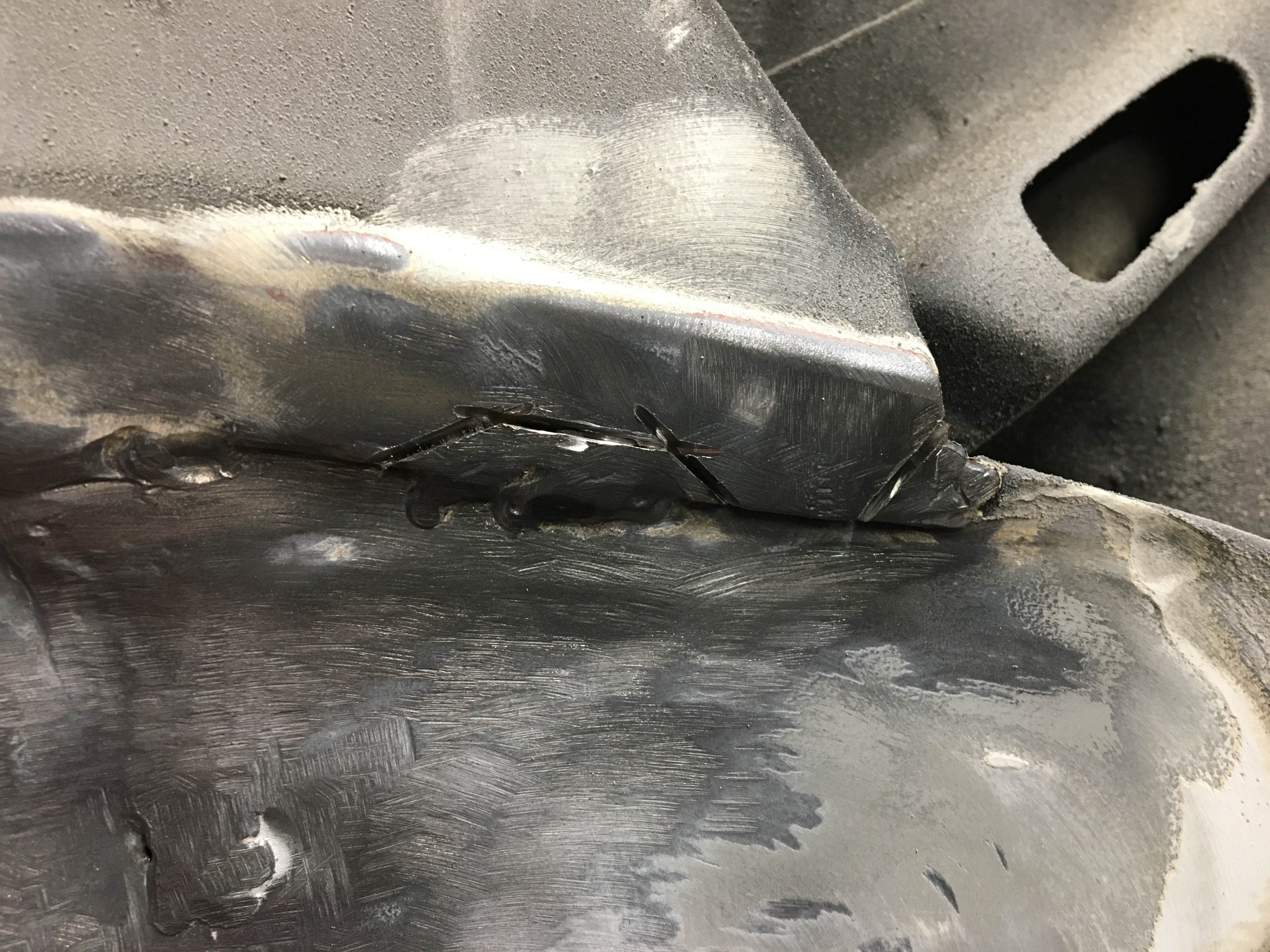

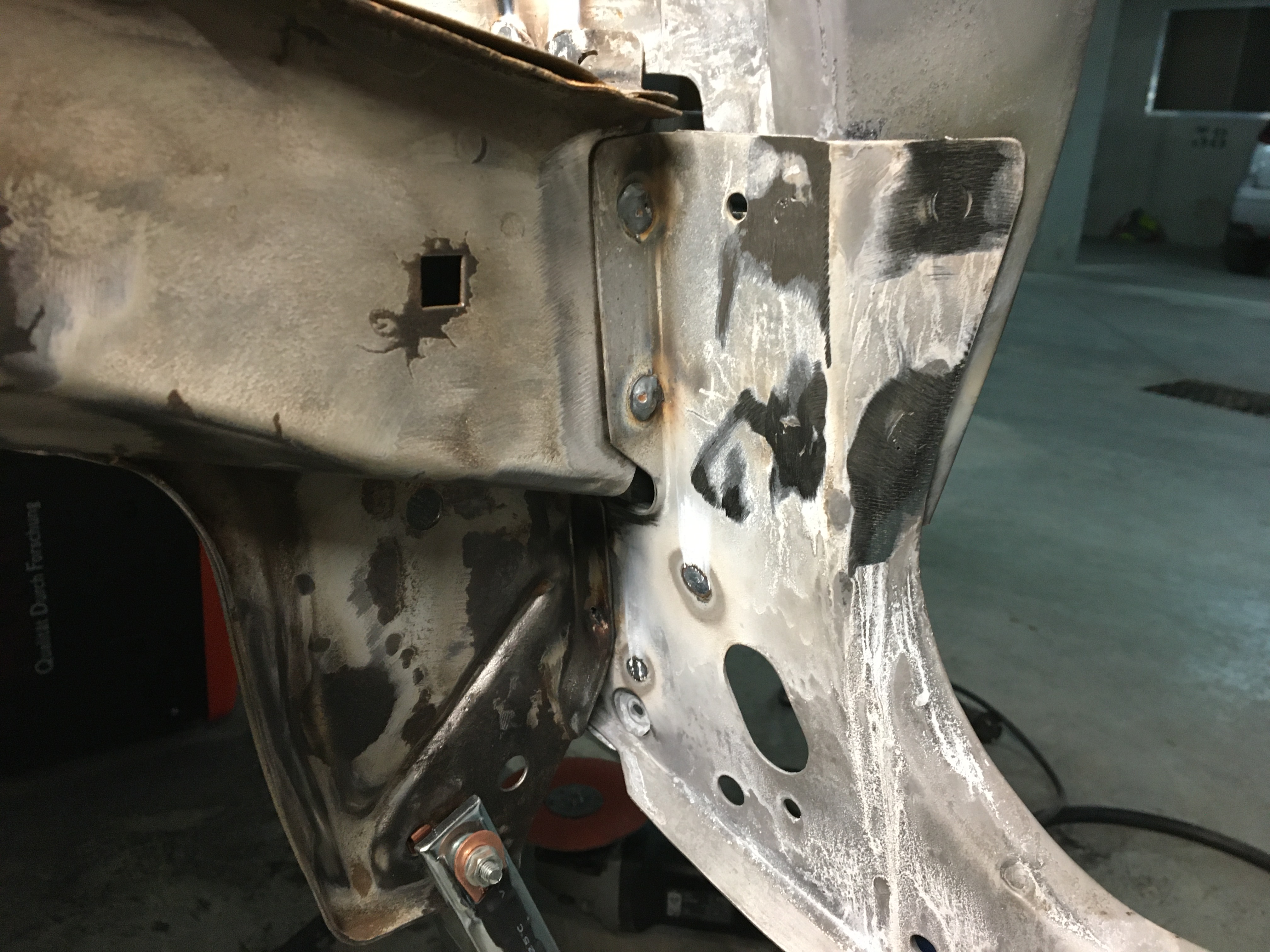

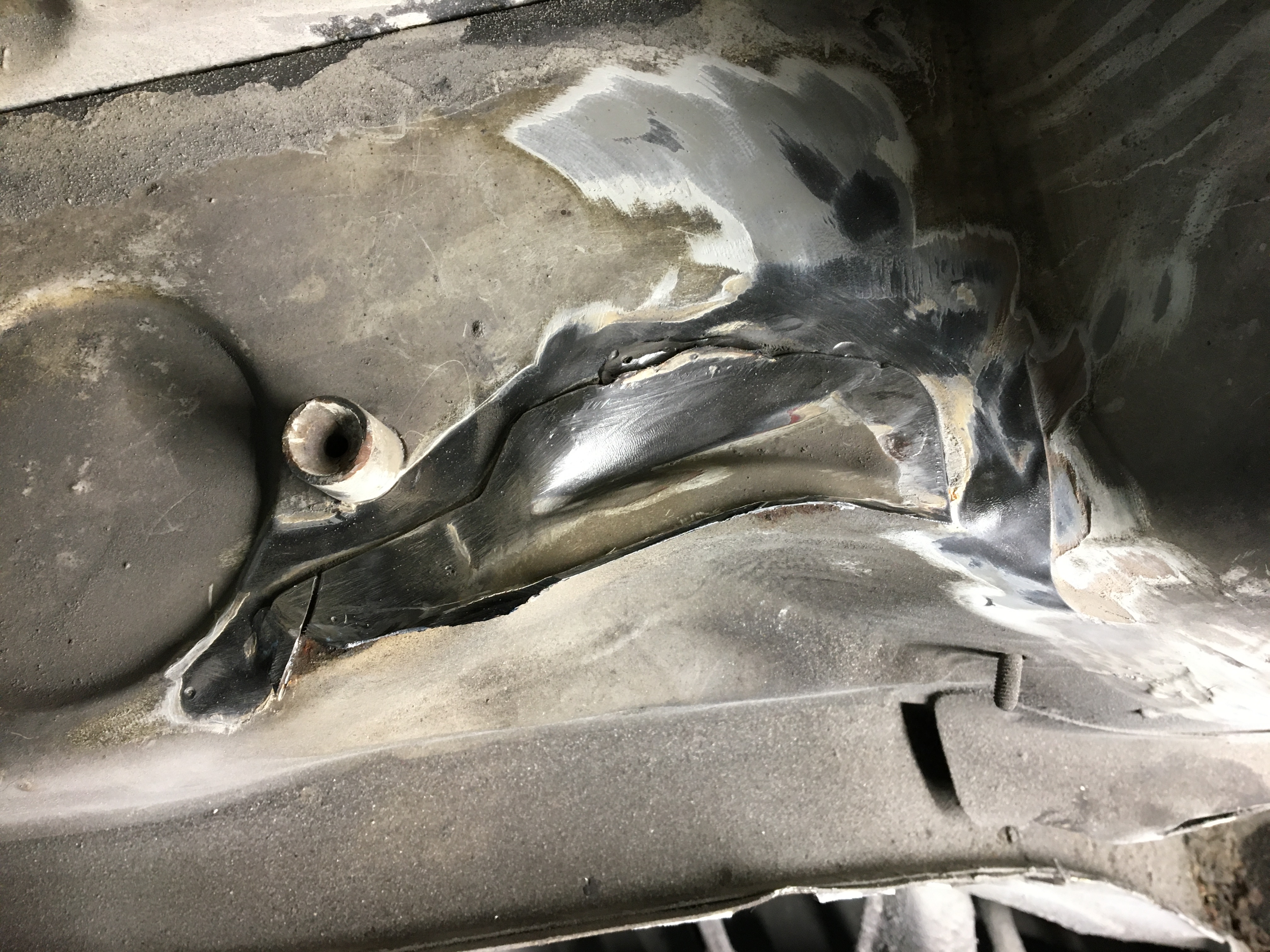

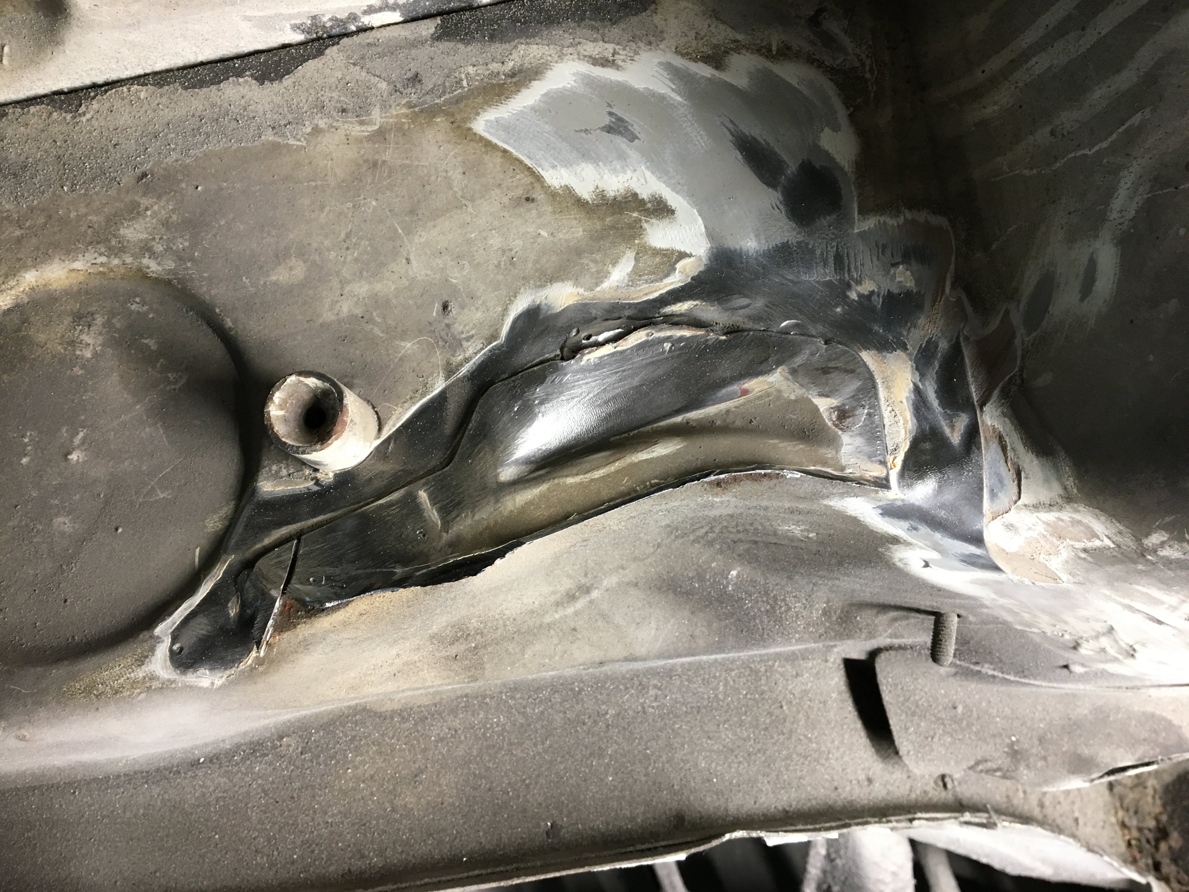

Ce soir j’ai sorti le support moteur XU.
J’ai coupé autour des soudures pour être sûr de ne pas trop meuler.
Finition et nettoyage des soudures ensuite.
Le futur support moteur qui va bien. :mrgreen:
