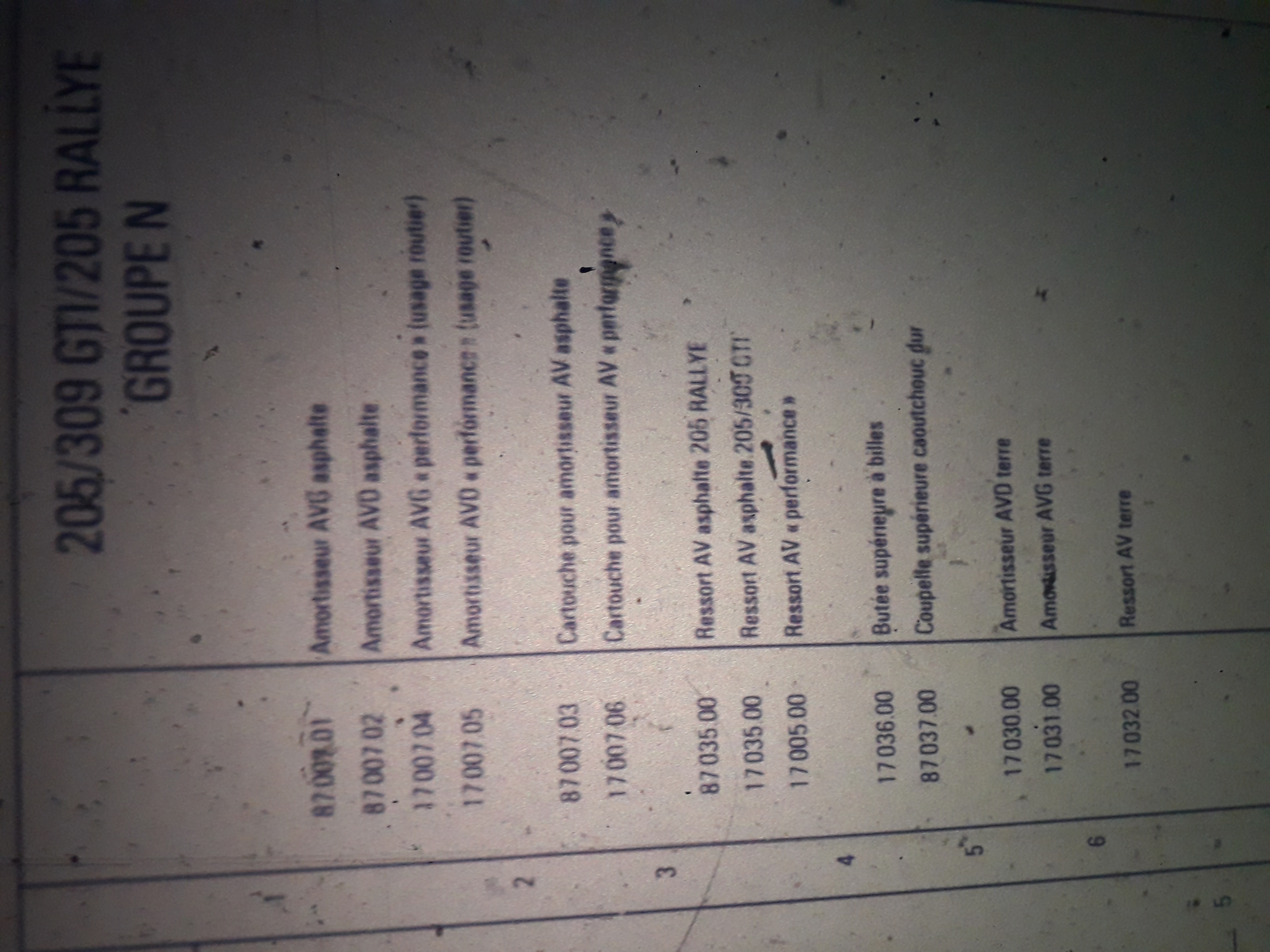

Re: Amortisseurs PTS
Bonjour je possède aussi des amortisseurs pts Réf 90 300 37 880 et je cherche à savoir à quoi ils correspondent? Performance ?
Je viens de jeter un œil sur des microfiches de 1990 et aucune référence comme la mienne.
