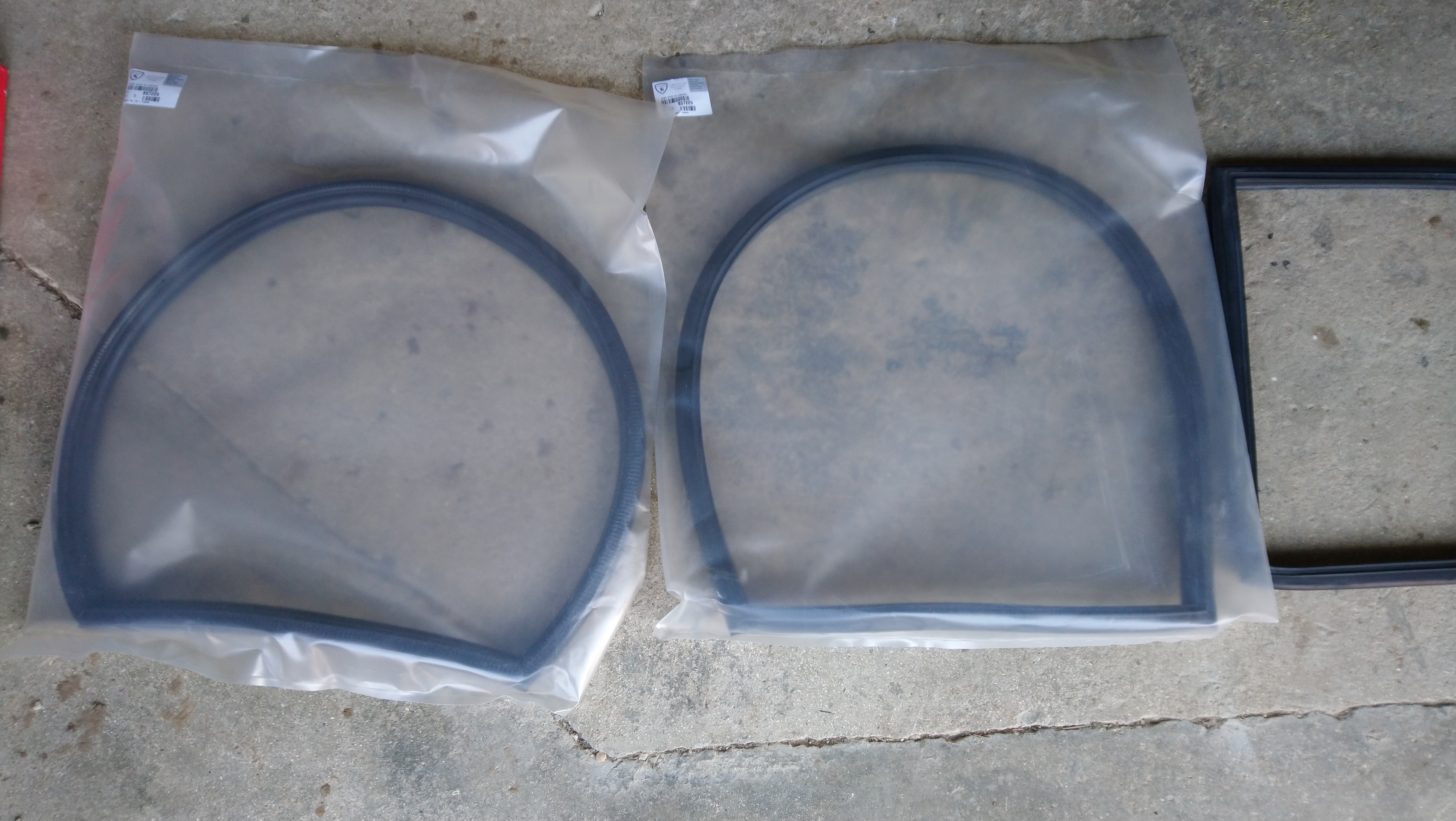

Je profite d'être enfermé comme beaucoup de monde pour continuer les petites choses à remettre au propre
J'avais un joint de custode qui fuyait un peu, j'avais remarqué sa quand elle était passée au lavage, et vu que je n'aime pas changer à l'unité, comande de deux joint neuf
Le compteur avait les aiguilles décolorés et tordue, maladie bien connue, les fonds de compteur commençait à perdre de la couleur aussi, je l'ai remplacé par un en bien meilleur état
Juste la glace un peu rayé, il faudrait que j'arrive à en trouver une propre

Re: Romain 205 Rallye 1990 du neuf p3
Nickel tout ça
Tu les pris où tes joints de custodes ?
Je les ais pris chez Peugeot classiquejean-luc13 a écrit :Nickel tout ça
