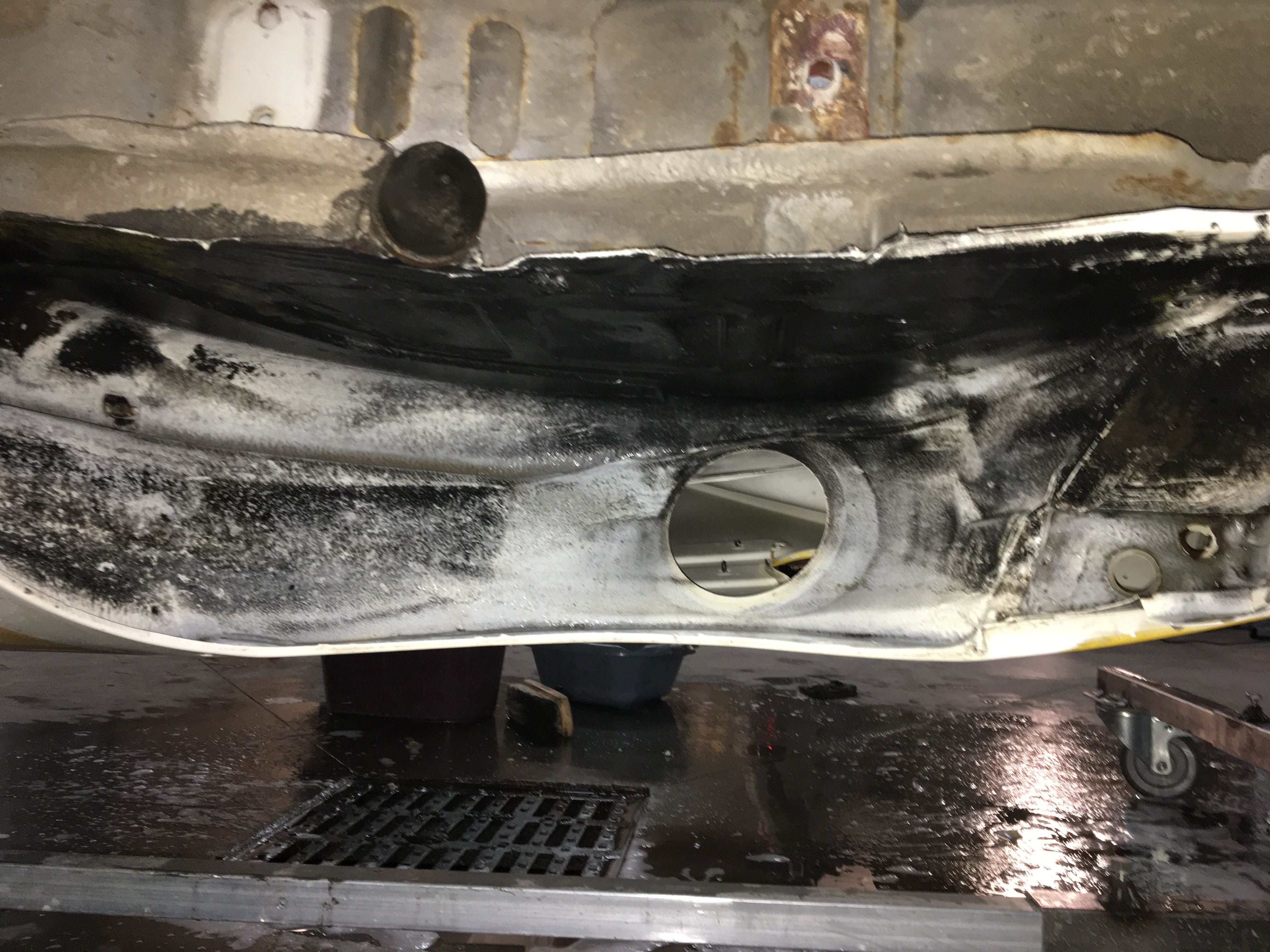

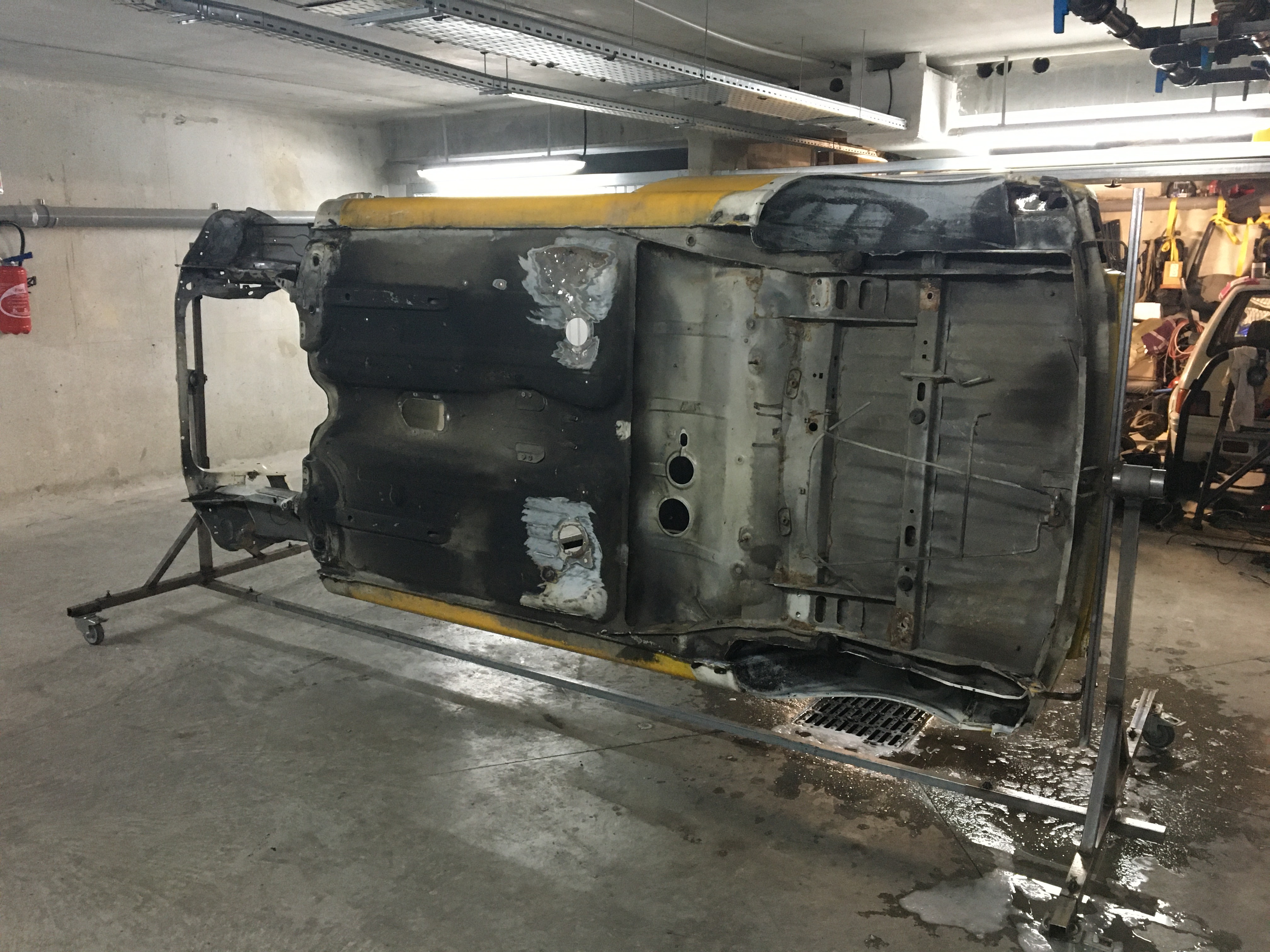

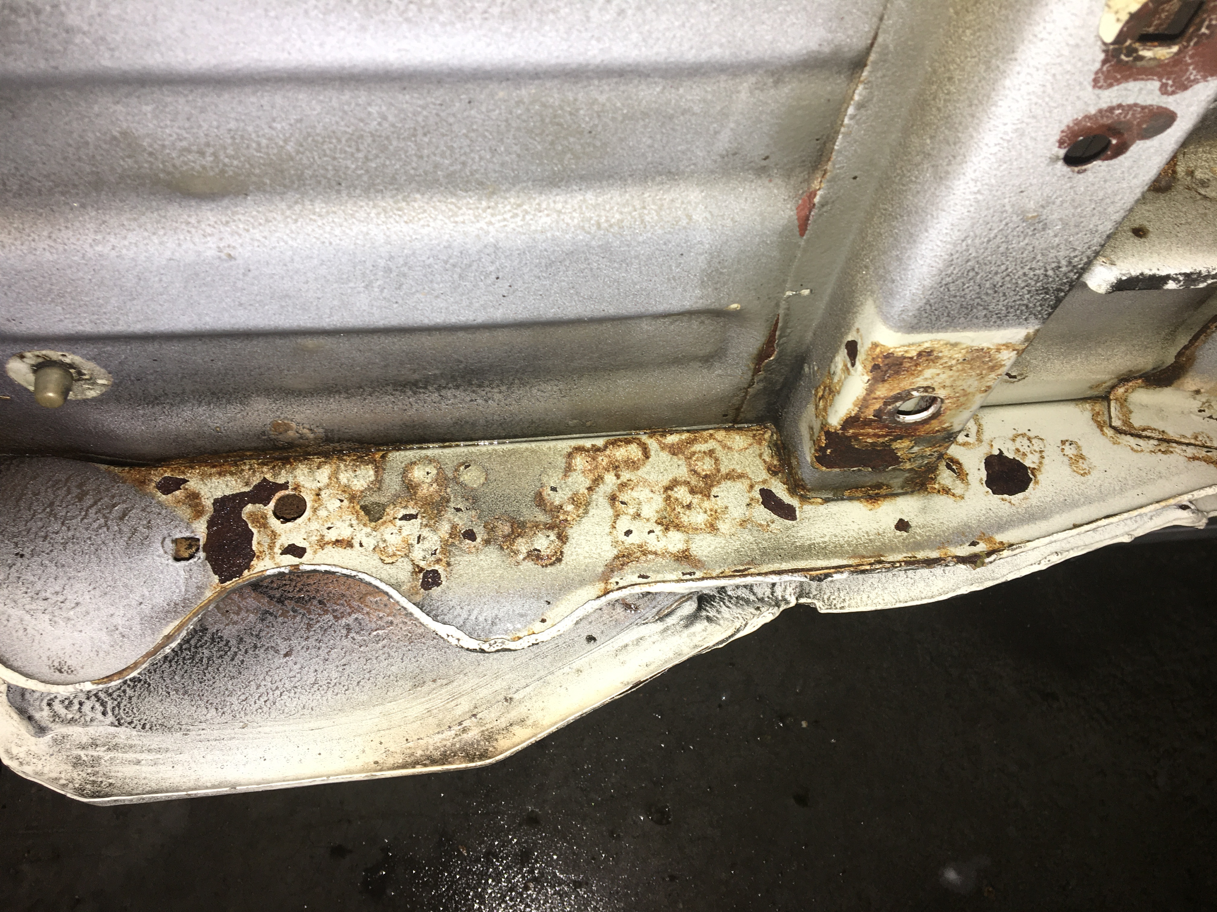

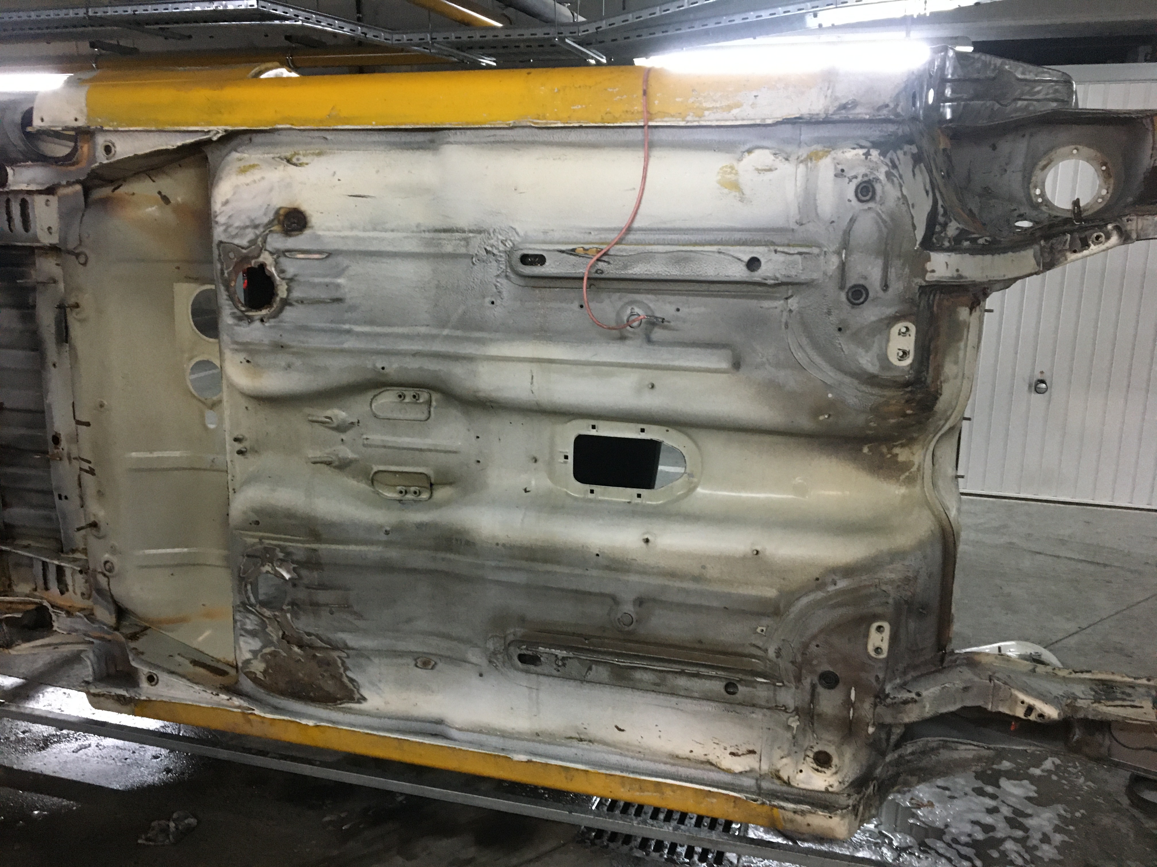

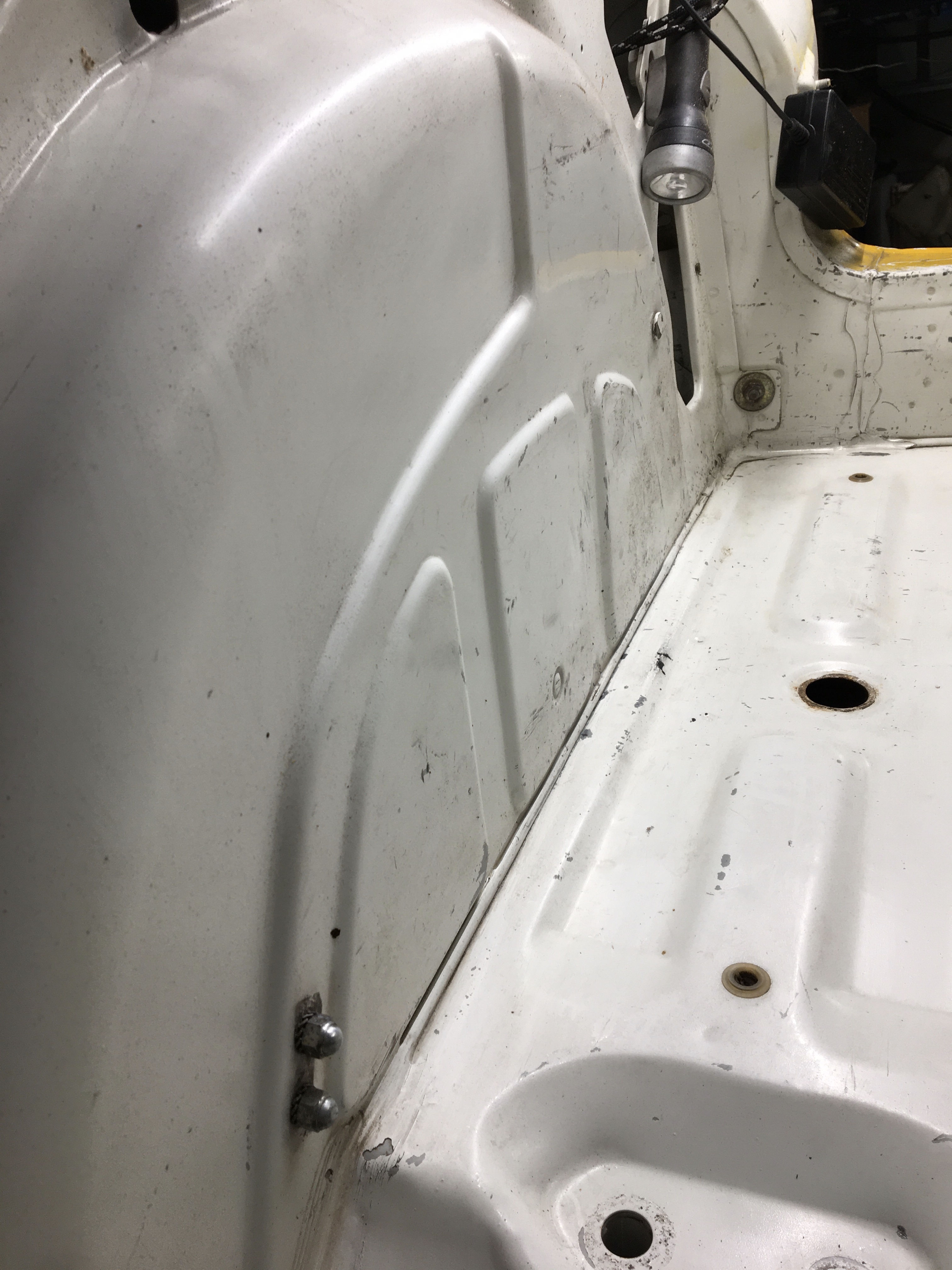

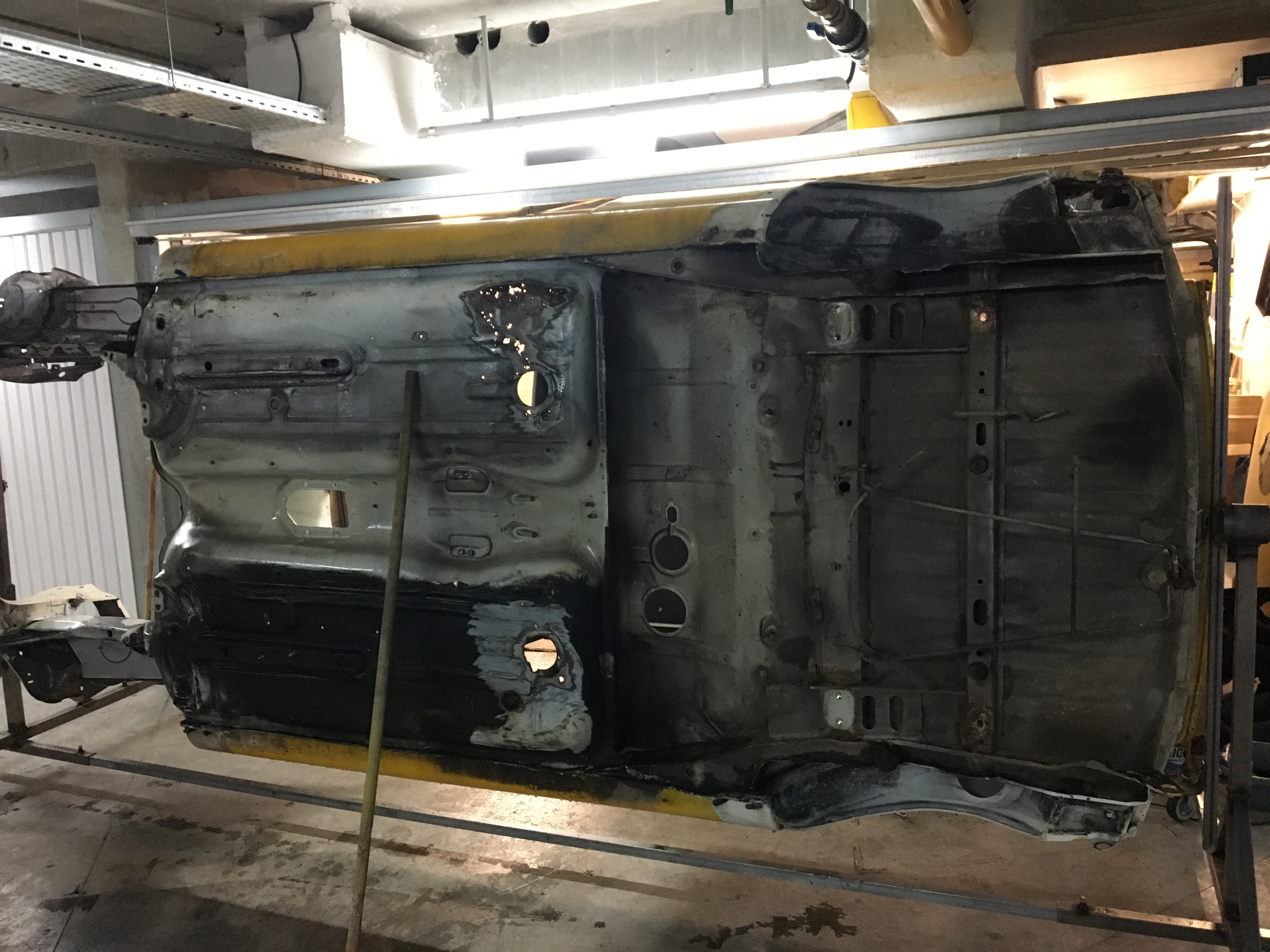

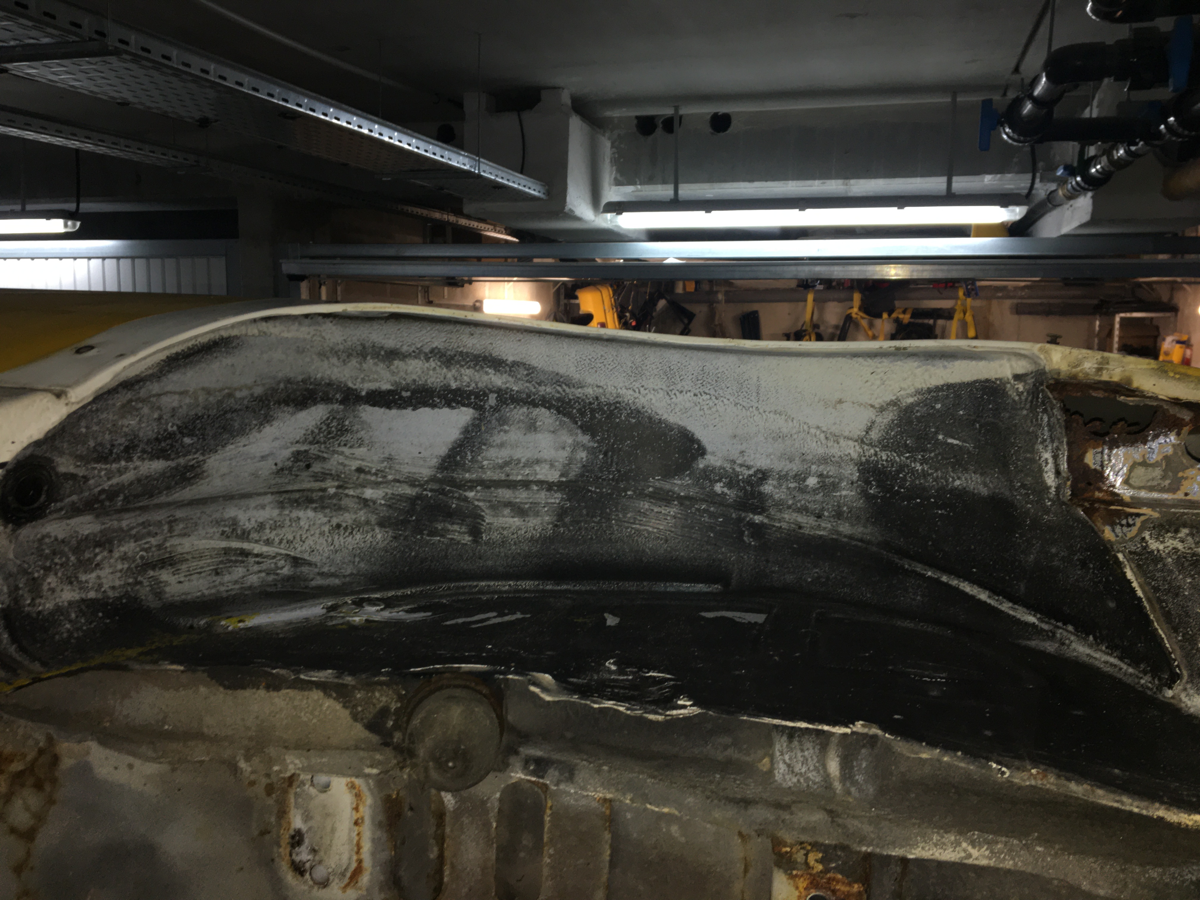

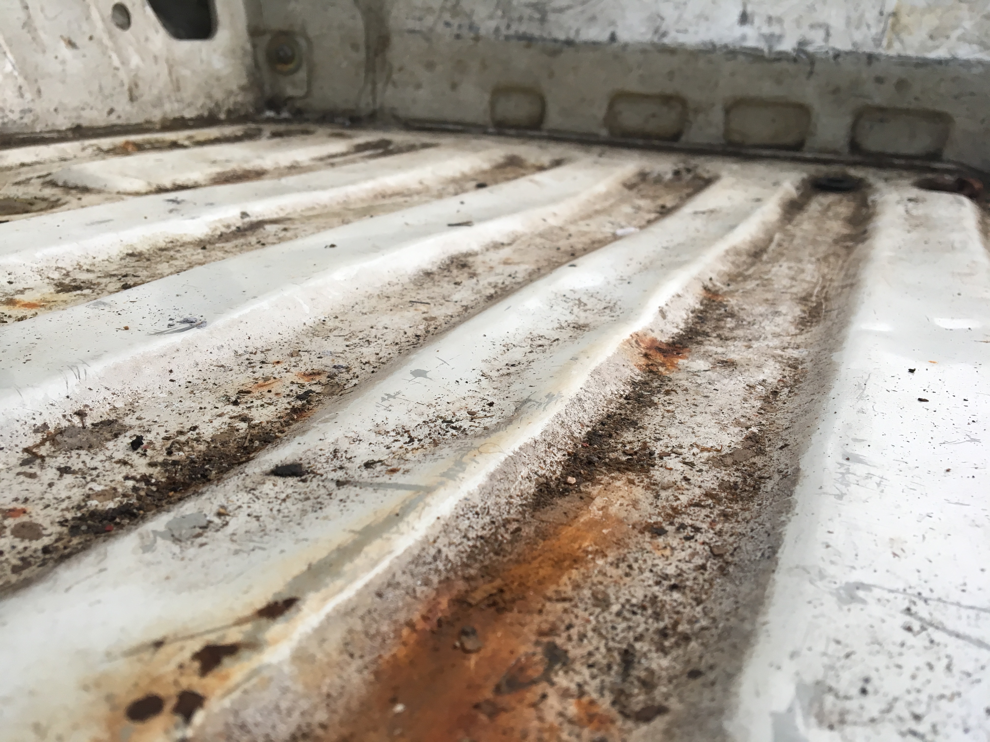

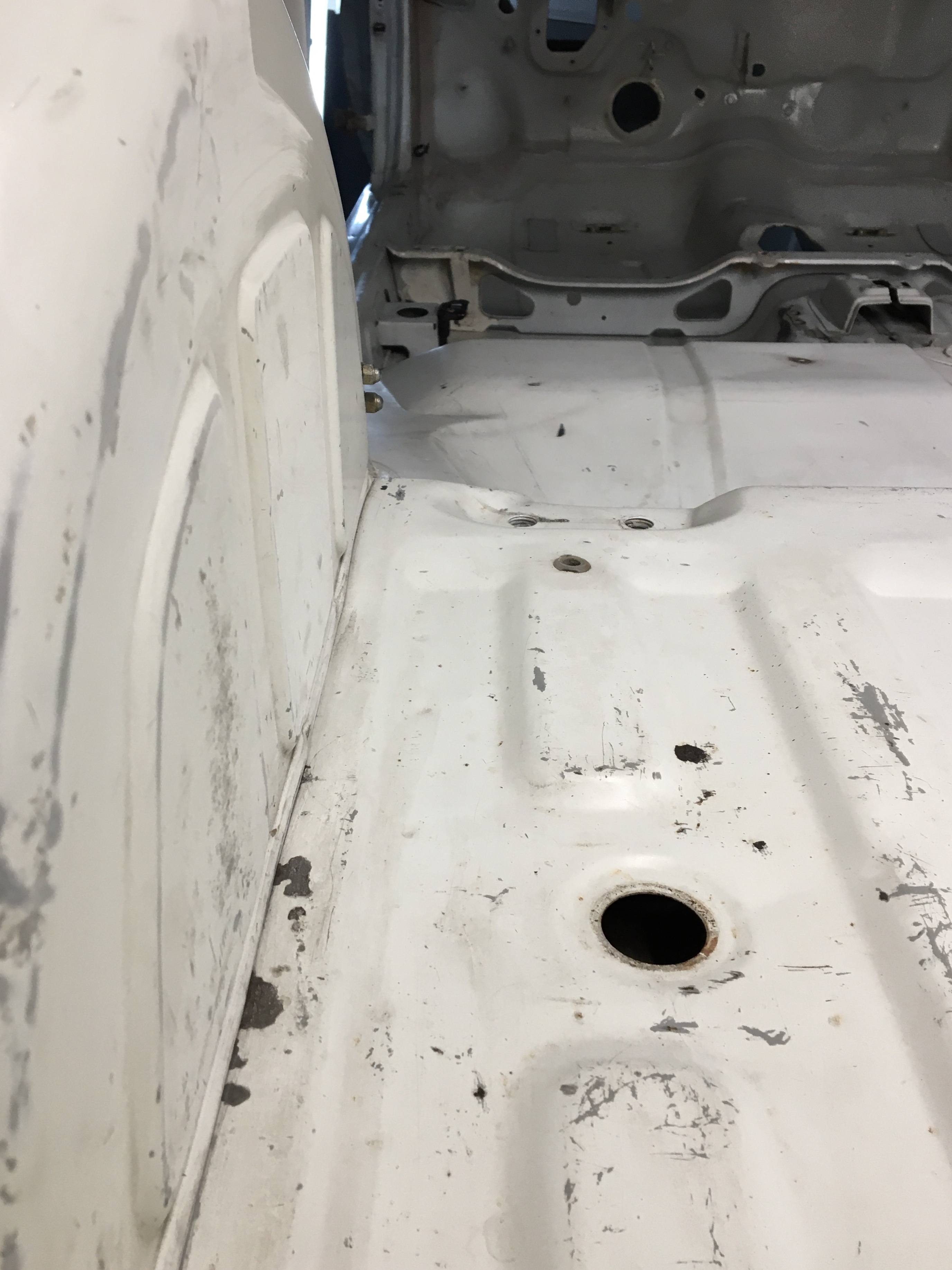

Aujourd’hui c’est nettoyage complet de la caisse.
Les 4 passages de roues et le dessous de caisse.
J’ai un peu lutter avec la couche de gras partout mais c’est bon. Ça c’est fait !!!

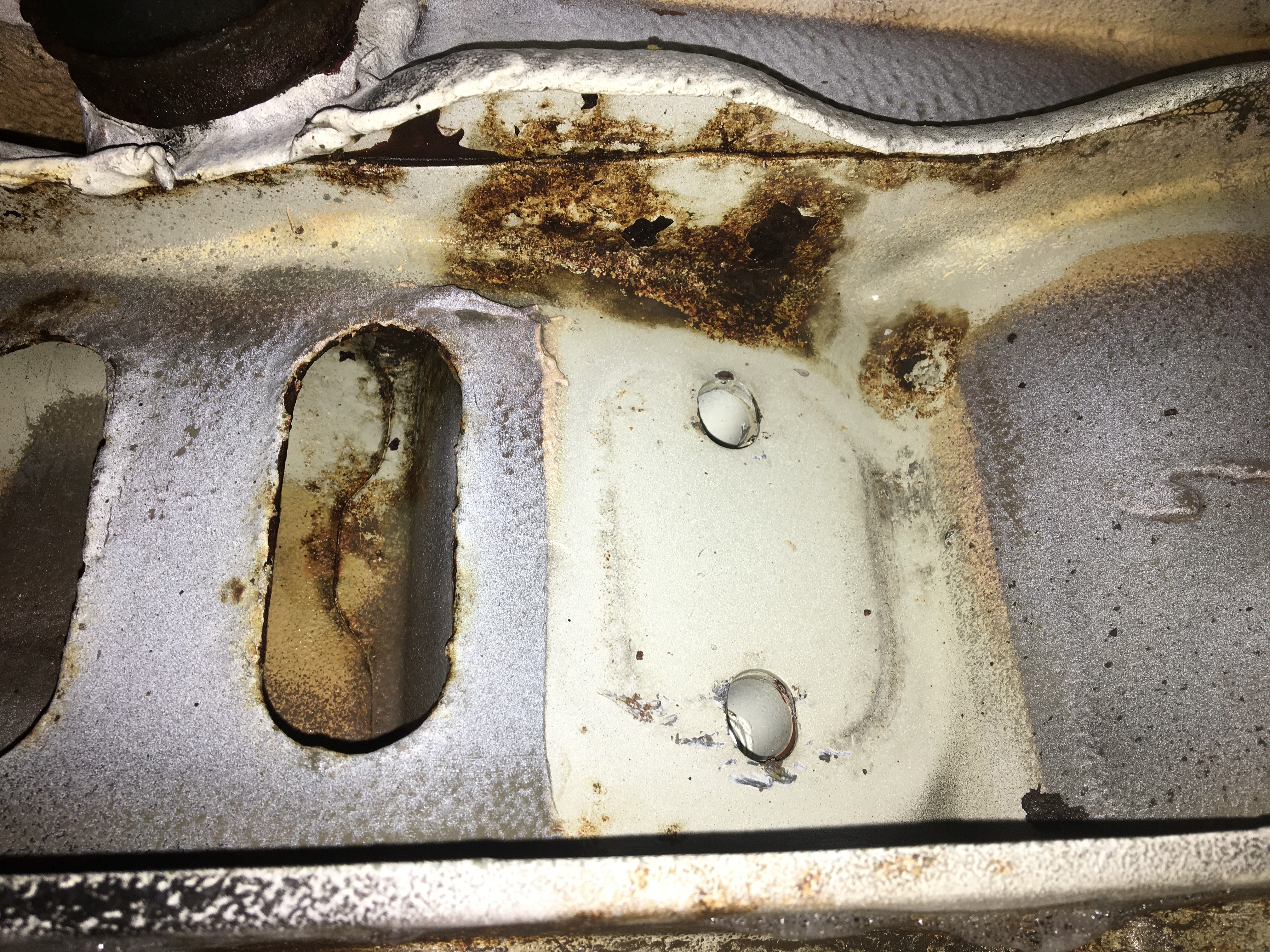

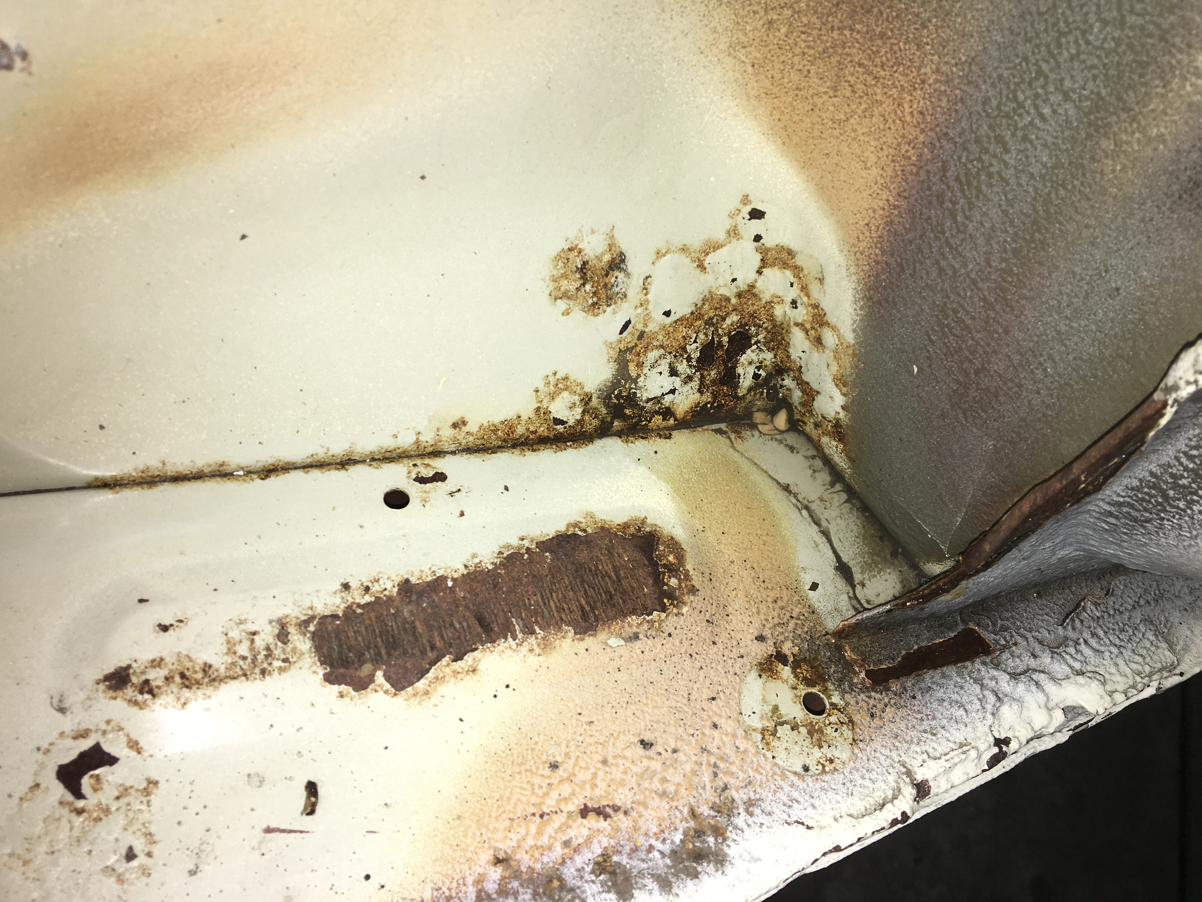

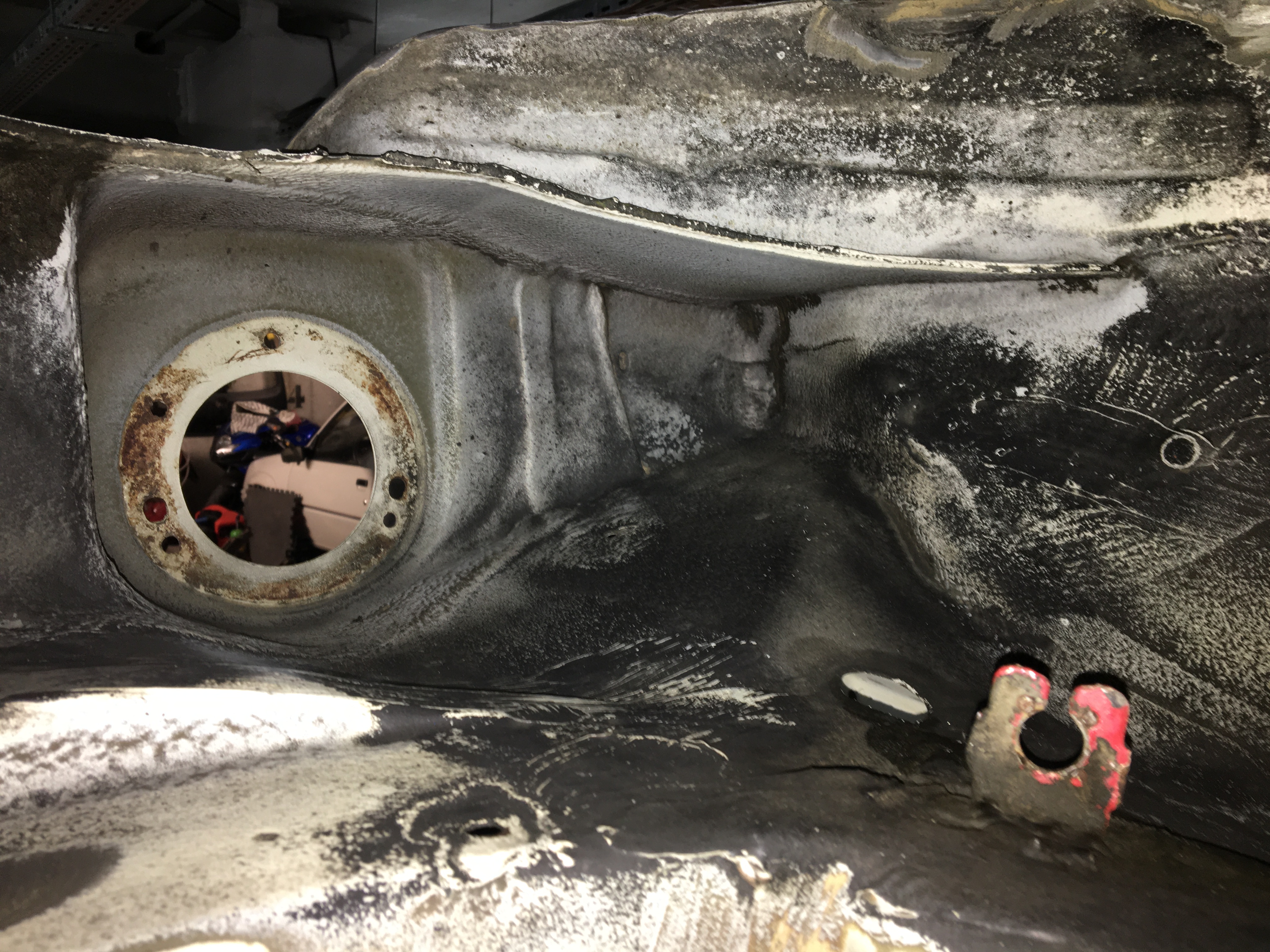

Quelques points de corrosion de surface du côté du plancher du coffre. :( Il faudra jouer de la microbille je pense pour effacer ces stigmates.
Avant
Pendant
Après

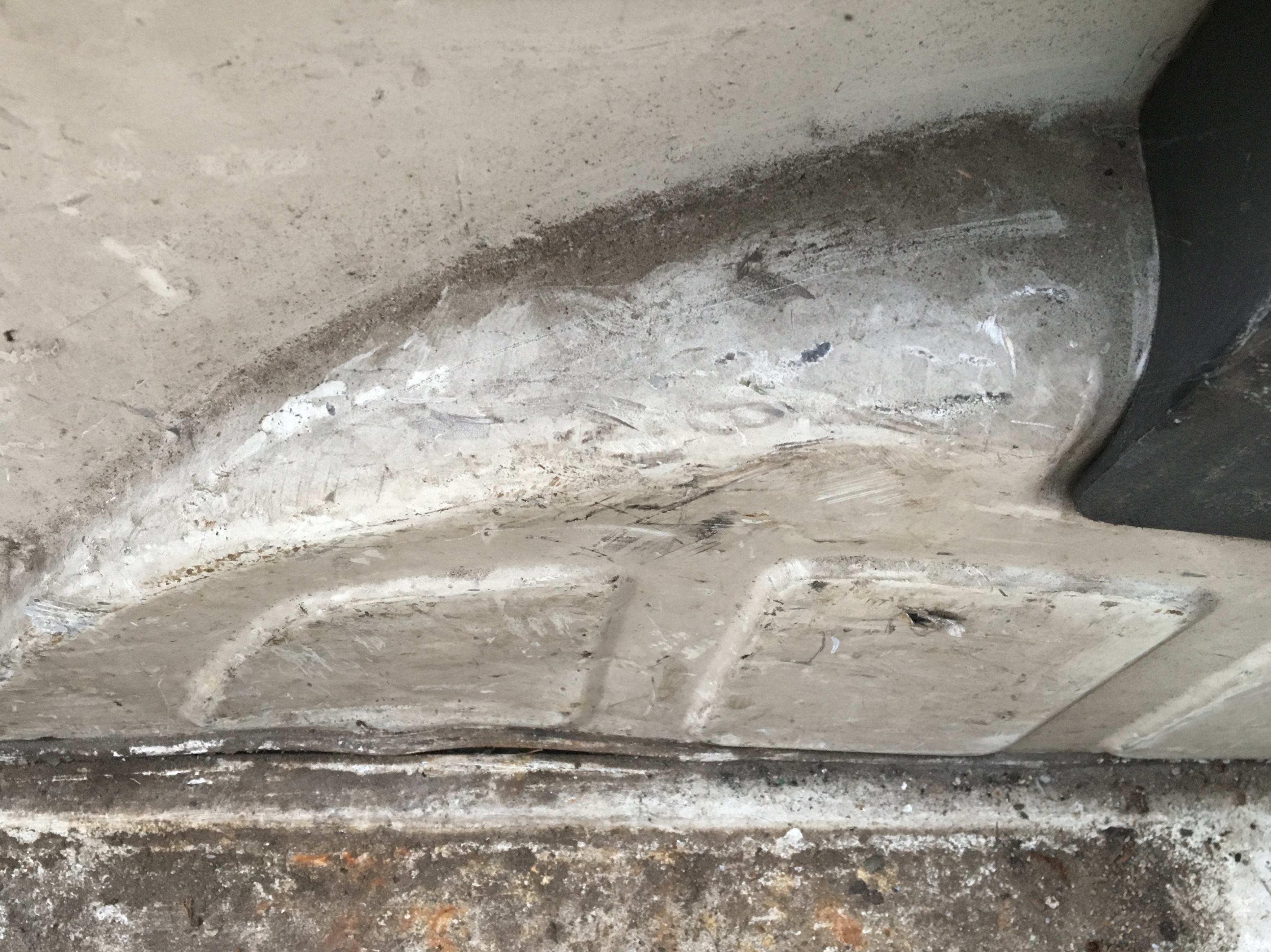

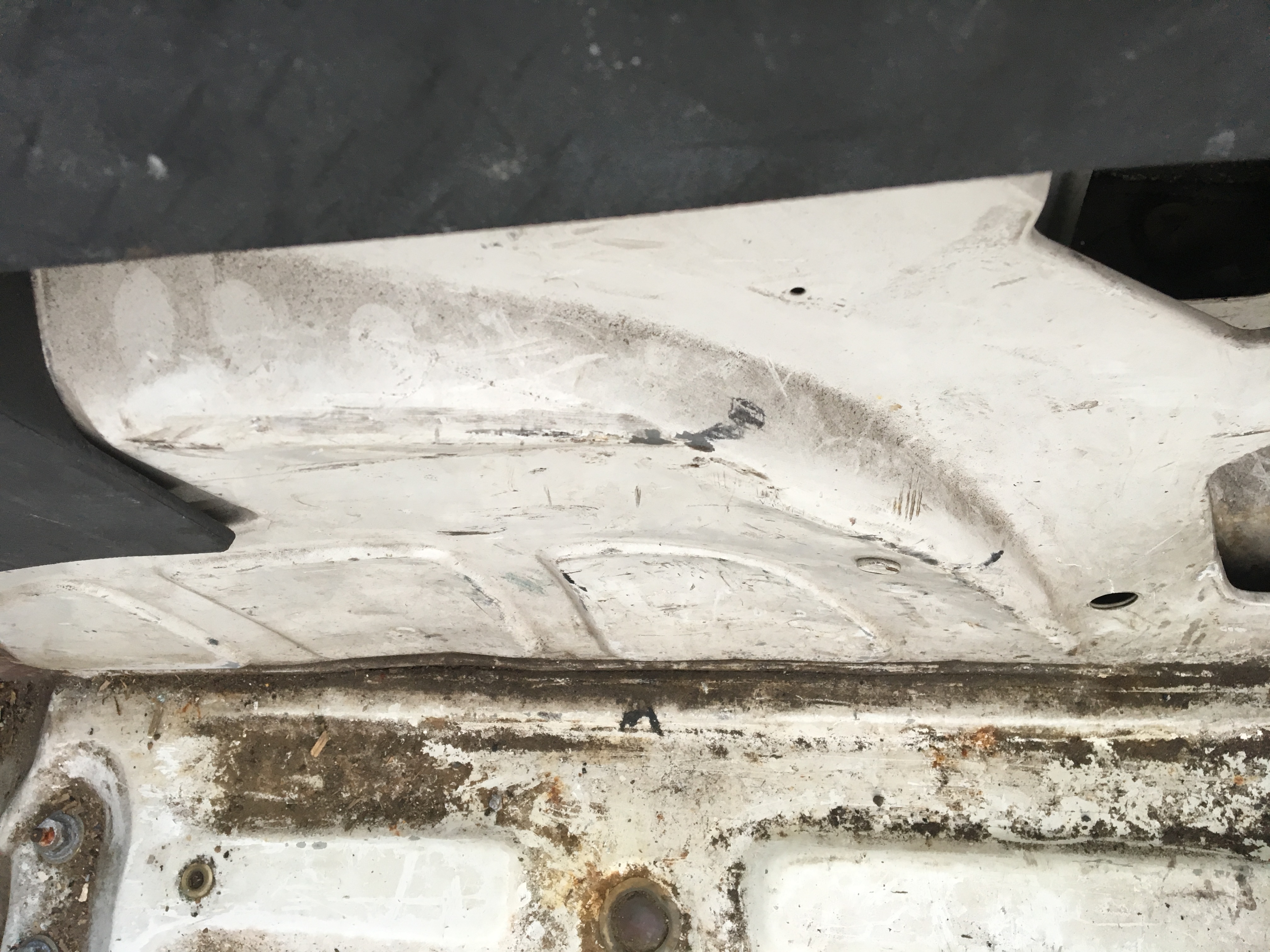

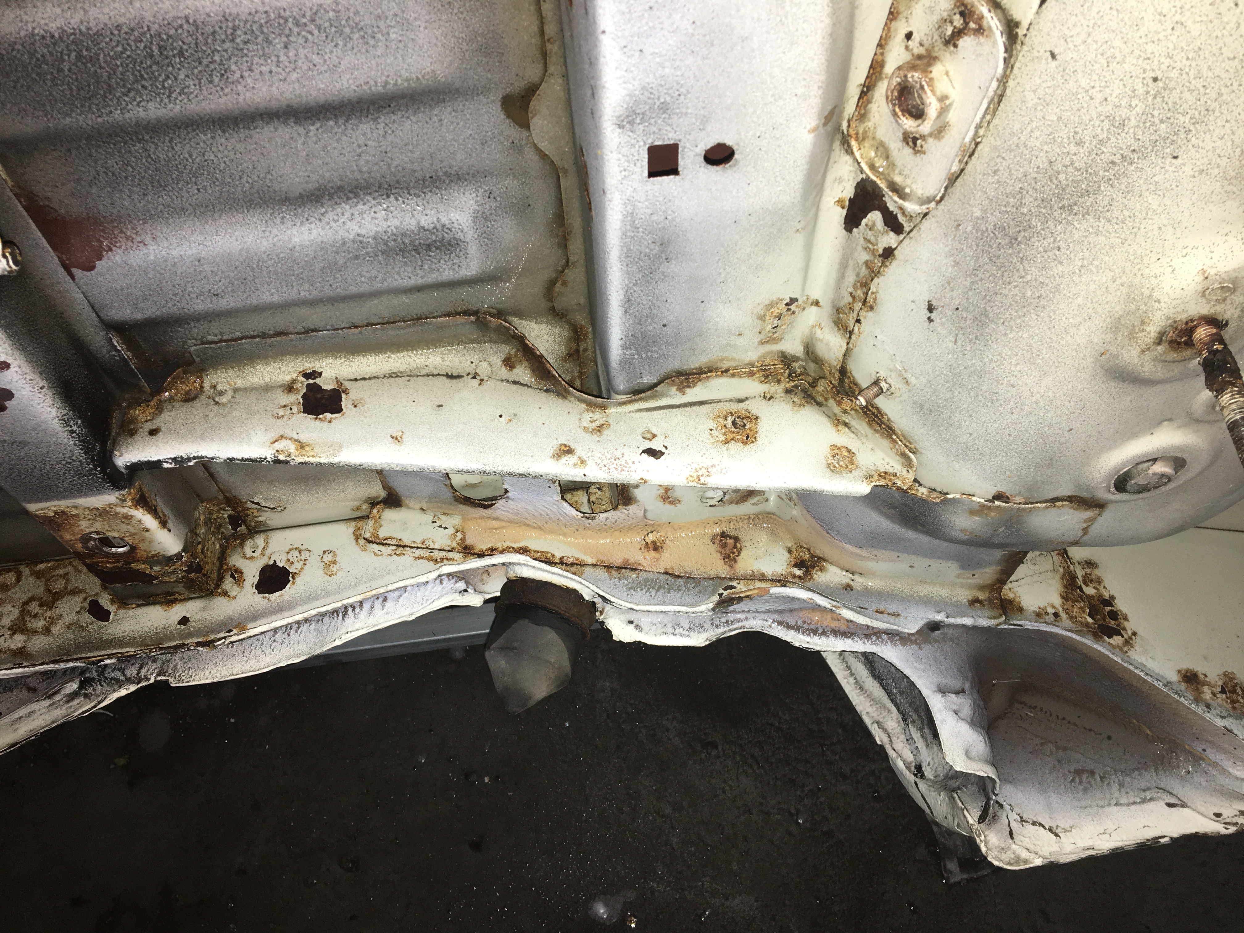

Les passages de roues sont plutôt sains.
Il y aura quelques endroits à gratter tout de même.
Av gauche
Av droit
Ar gauche
Ar droit.

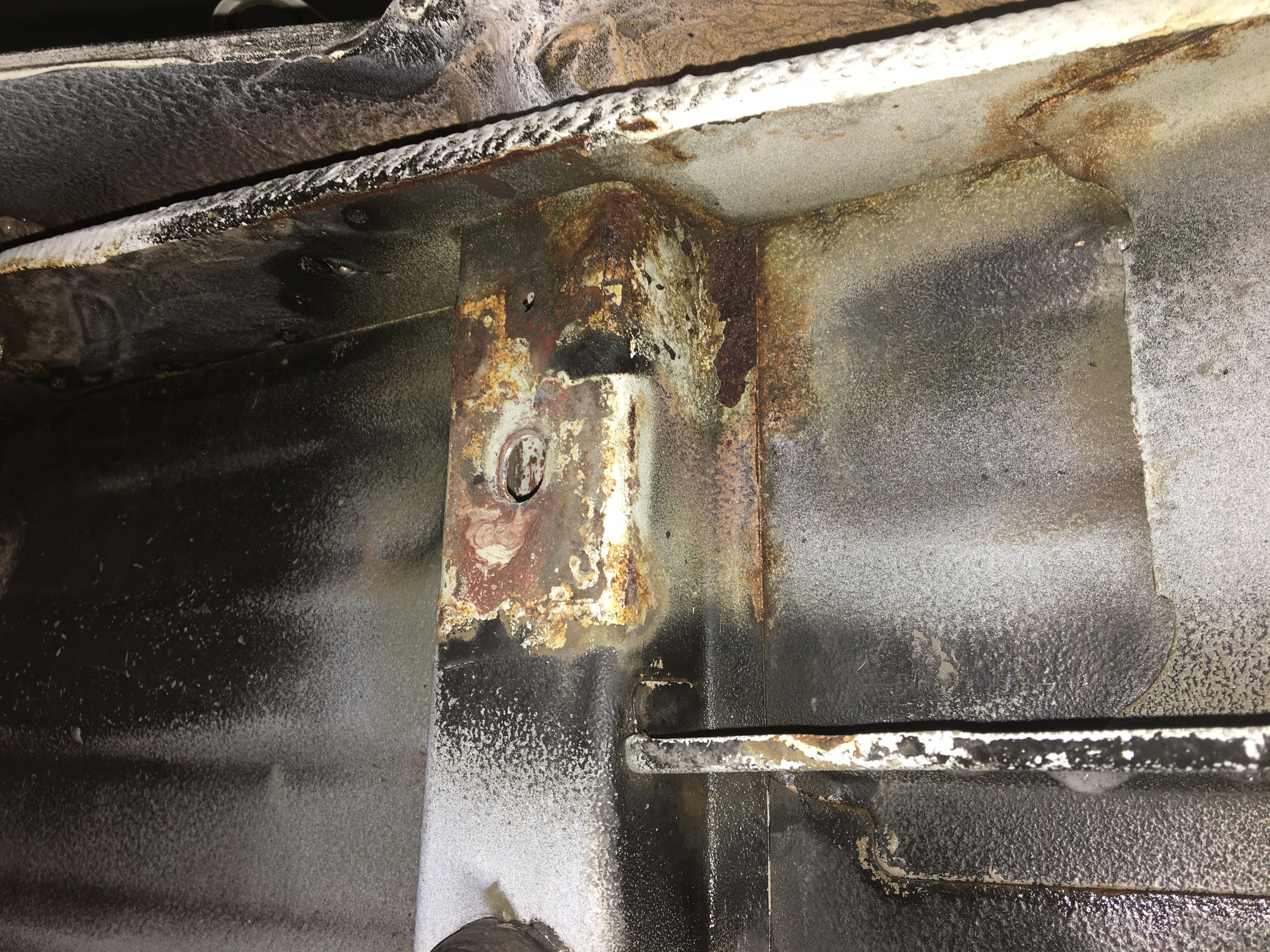

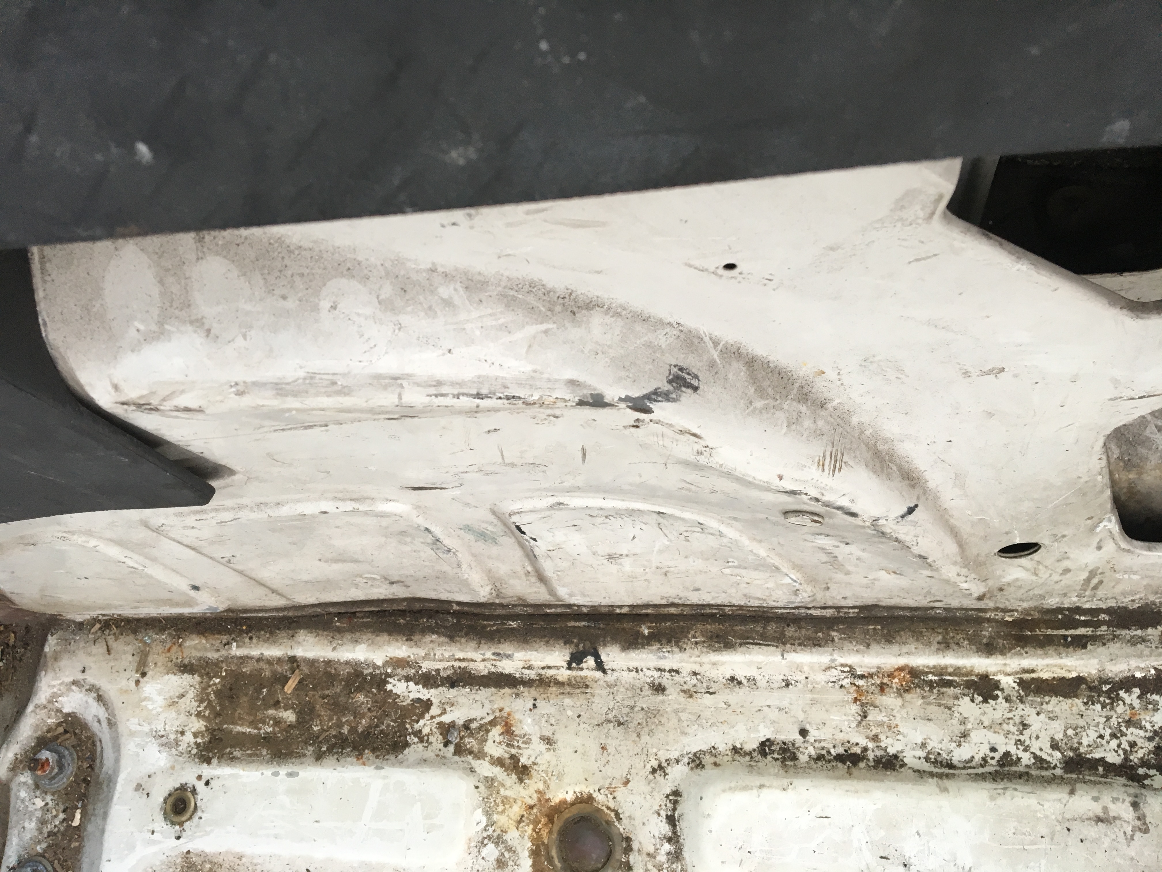

C’est quoi ce noir que l’on voit ? C’est passé par dessus le blanc on dirait.... :blink:
Voilà les endroits qui auront besoin d’un petit sablage maison. :p

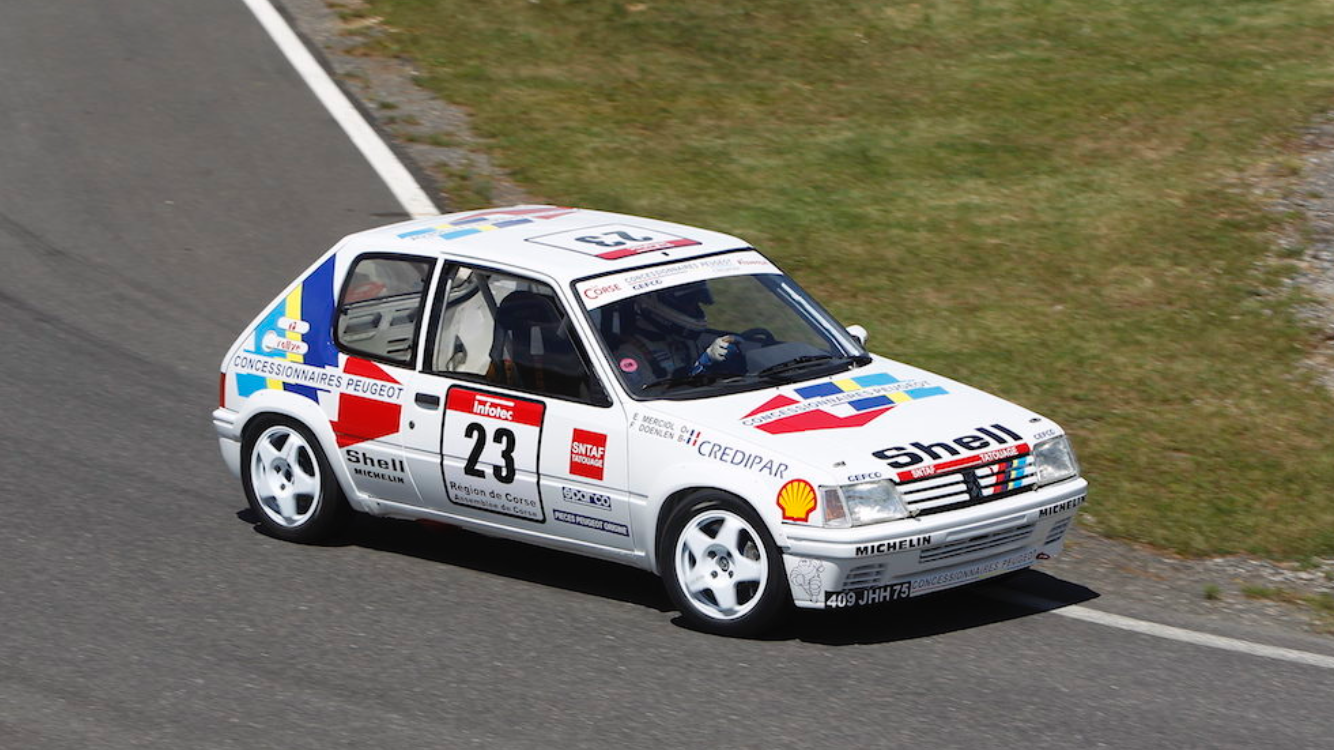

Je voudrais faire celle là.
C’est du réchauffé mais bon j’aime bien.

On va pas tarder à chopper la 100e réplique de la 91 :lol:
Messages : 5907
Has thanked : 736 times
Been thanked : 1037 times
jean a écrit :On va pas tarder à chopper la 100e réplique de la 91 :lol:
Je veux pas forcément une réplique. Mais un truc qui ressemble de loin. :rolleyes:
Messages : 19602
Has thanked : 1623 times
Been thanked : 1164 times
Teelck a écrit : Je veux pas forcément une réplique. Mais un truc qui ressemble de loin. :rolleyes:
Comme celle de feu notre ami Gemspark :wub:
Elle avait la déco de couleur de cette version (GCAP) mais à la place des sponsors, en gardant les bonnes polices de caractères, il avait personnalisé (205 RCF REGION RHONE-ALPES à la place de CONCESSIONNAIRES PEUGEOT, BTC RACING à la place de CREDIPAR, Gems à la place de Schell...)
Photos sur Nationale Ardèche 2010 ^_^

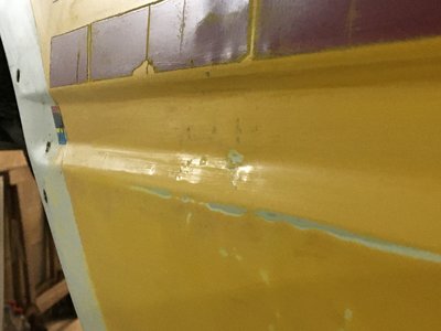

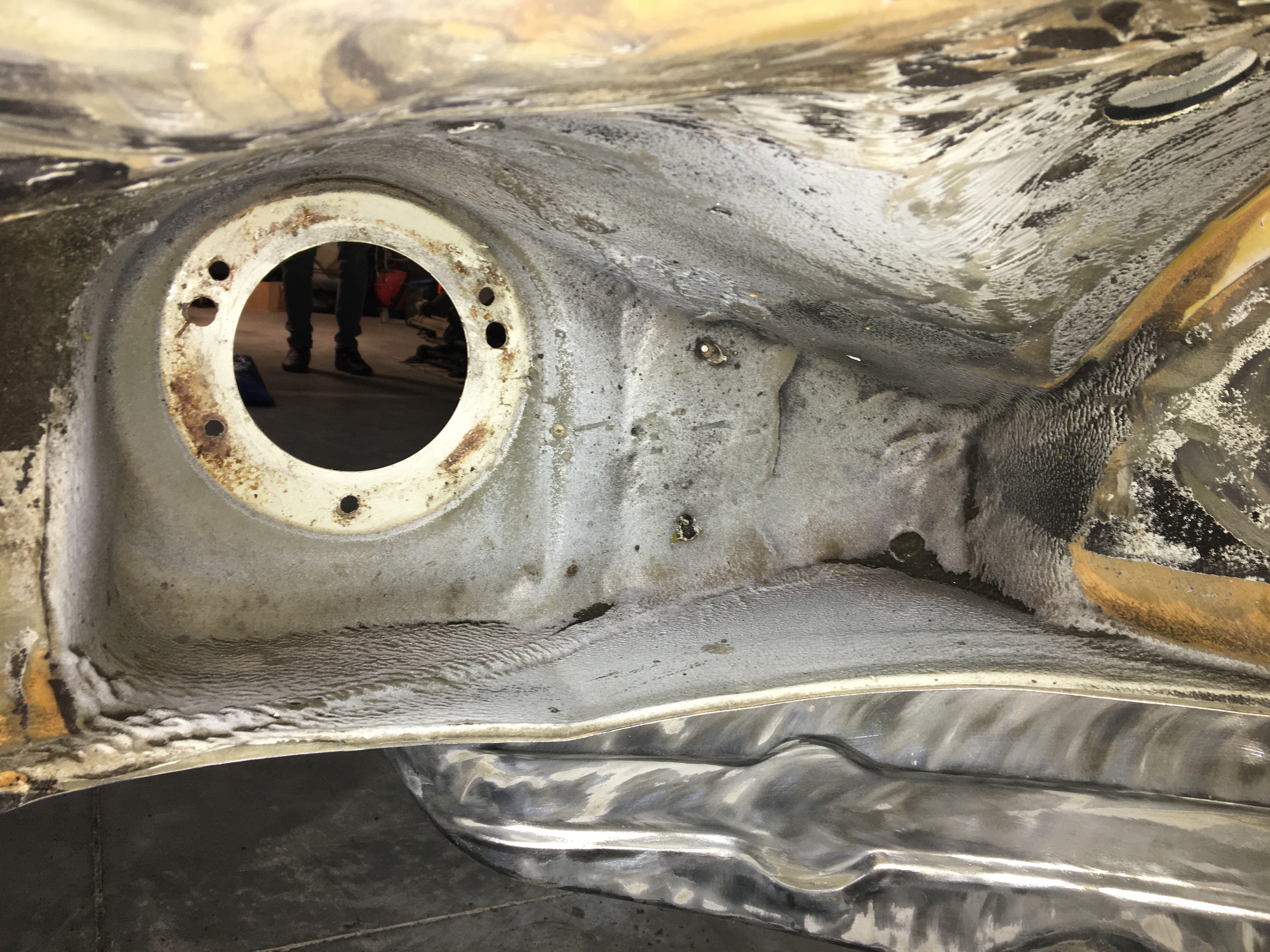

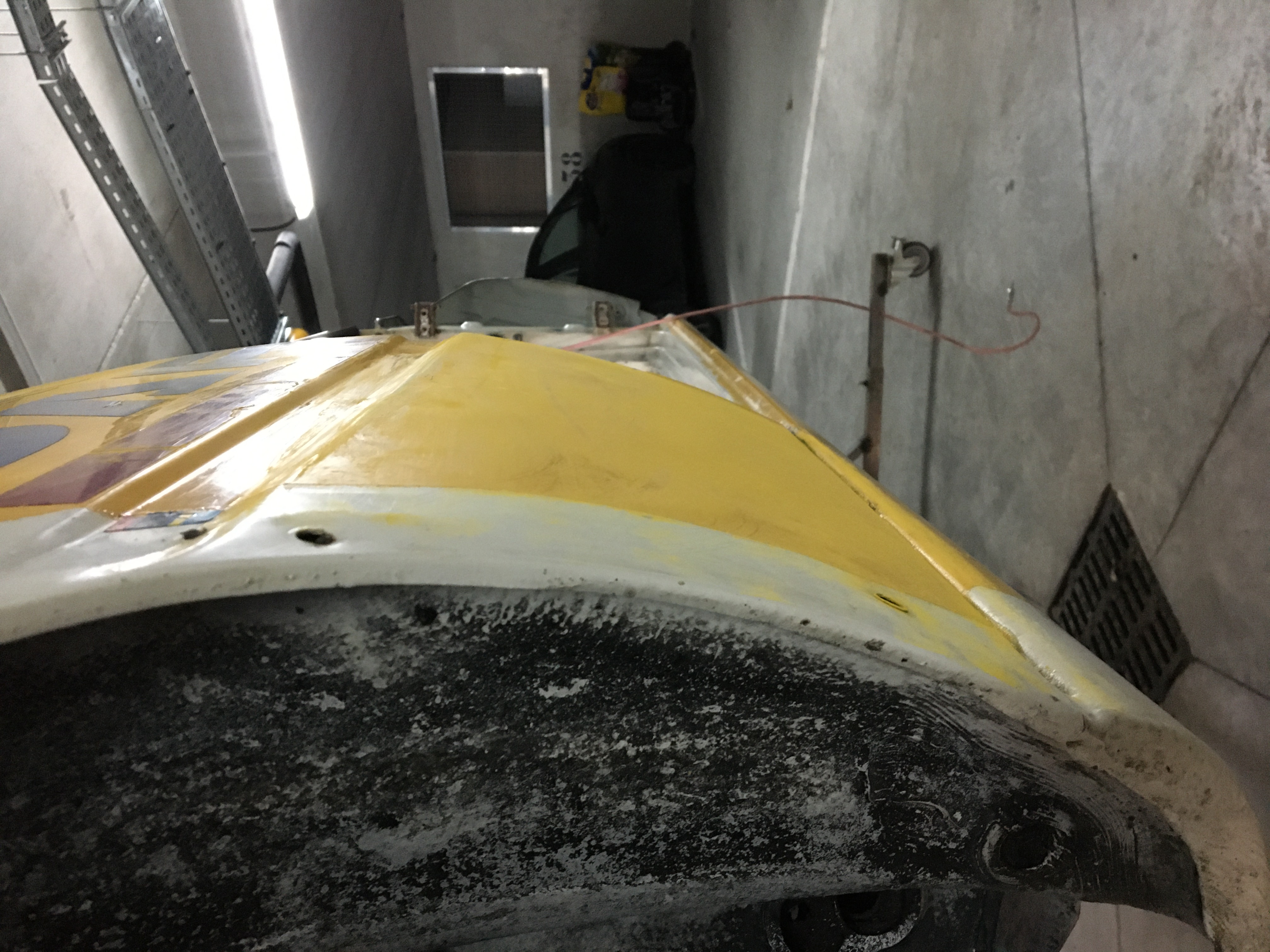

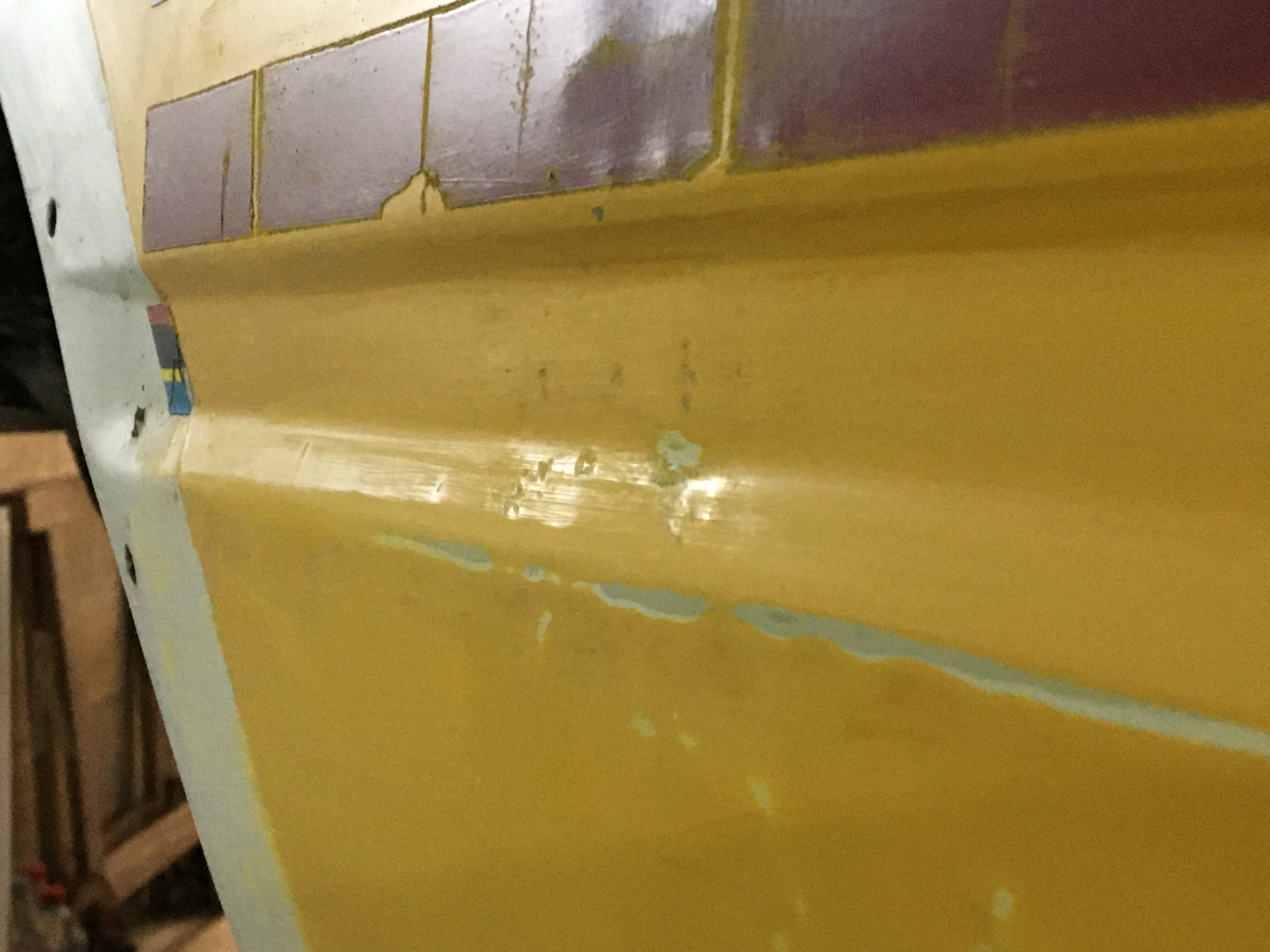

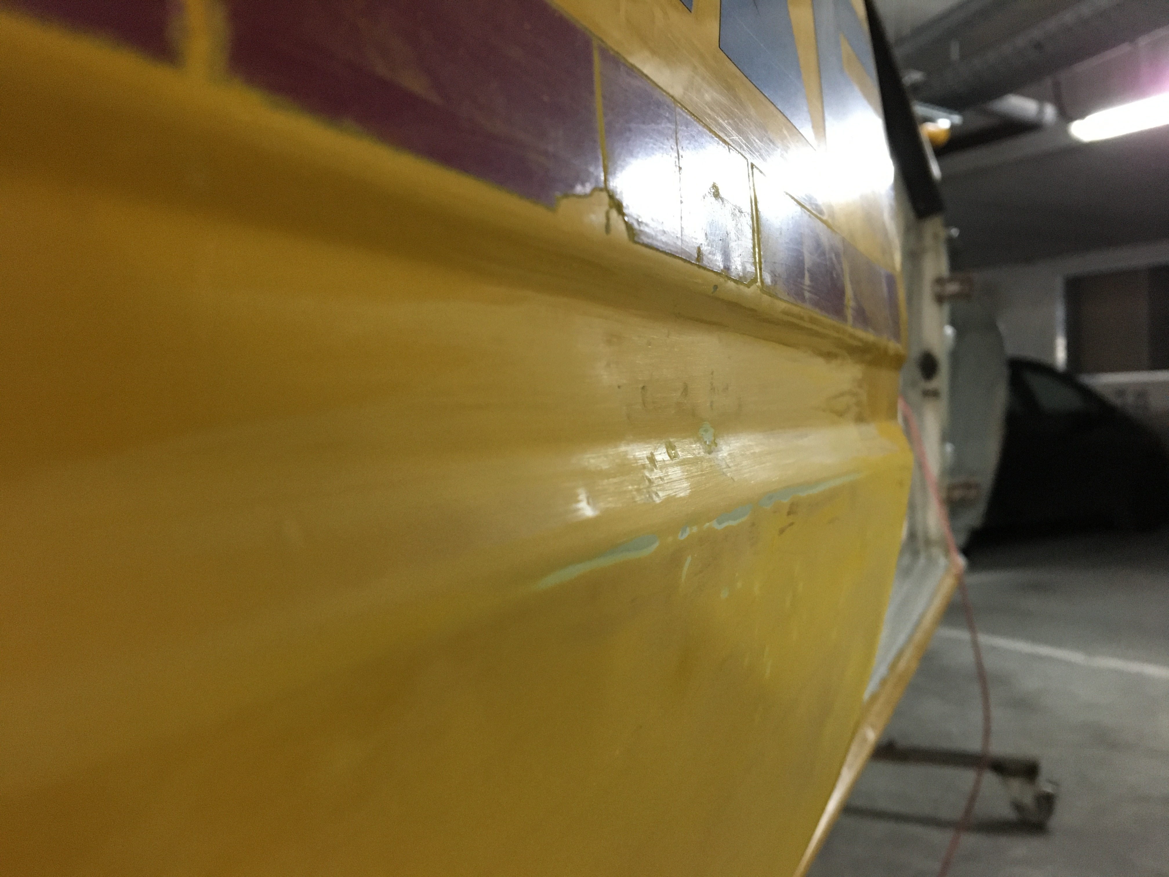

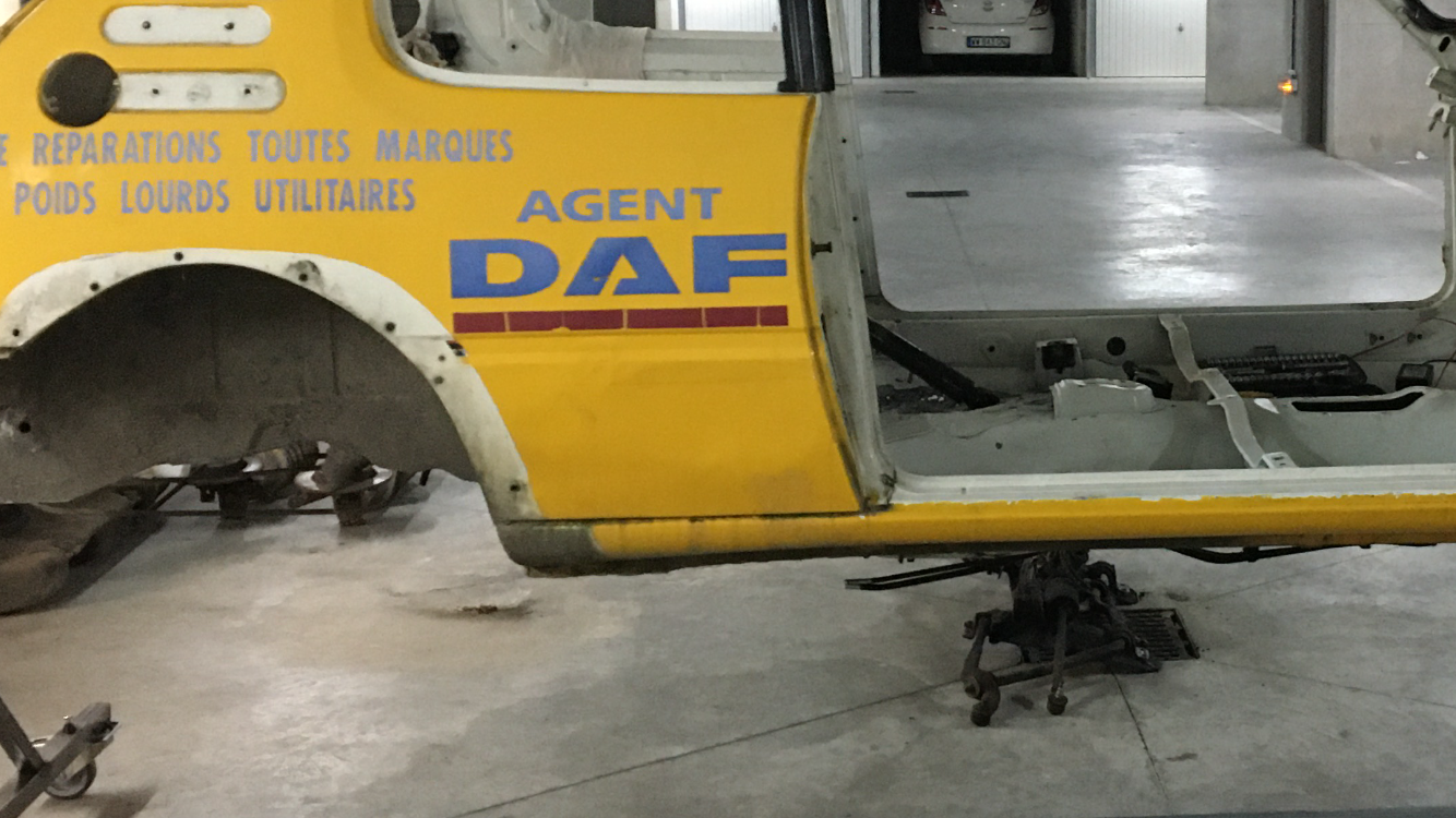

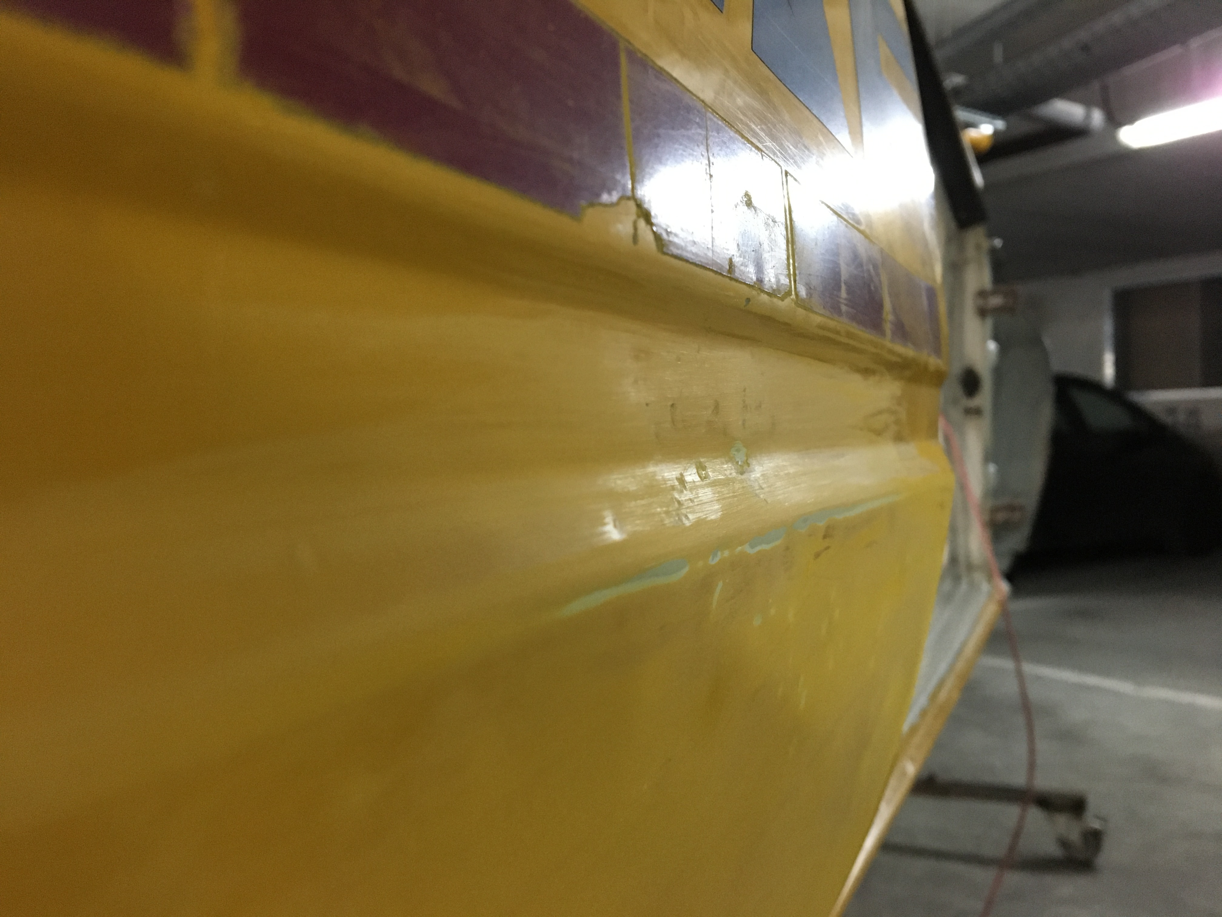

Hier j’ai commencé mon boulot de redressage.
C’est pas facile de faire bien quand c’est pas votre job !!
Mais je m’en suis pas trop mal sorti.
Il y aura quand même un peu de mastic ou d’apprêt garnissant.
J’ai pas pris de photos des dégâts avant. Dsl !!!
On les distingue un peu sur cette photo
C’était bien enfoncé avec un chiot dans le A et bien mâchouillé dans la nervure...
Voilà ce que j’ai pu faire pour le moment
C’est pas génial mais je limite la casse. Je verrais pour reprendre après ponçage. :ok:
J’ai mon plancher de coffre et mes deux passages de roues Ar à faire et là, y a du taff !! :ph34r:

Teelck a écrit :Hier j’ai commencé mon boulot de redressage.
Bien travailler pour une personne qui n'est pas du métier :ok:

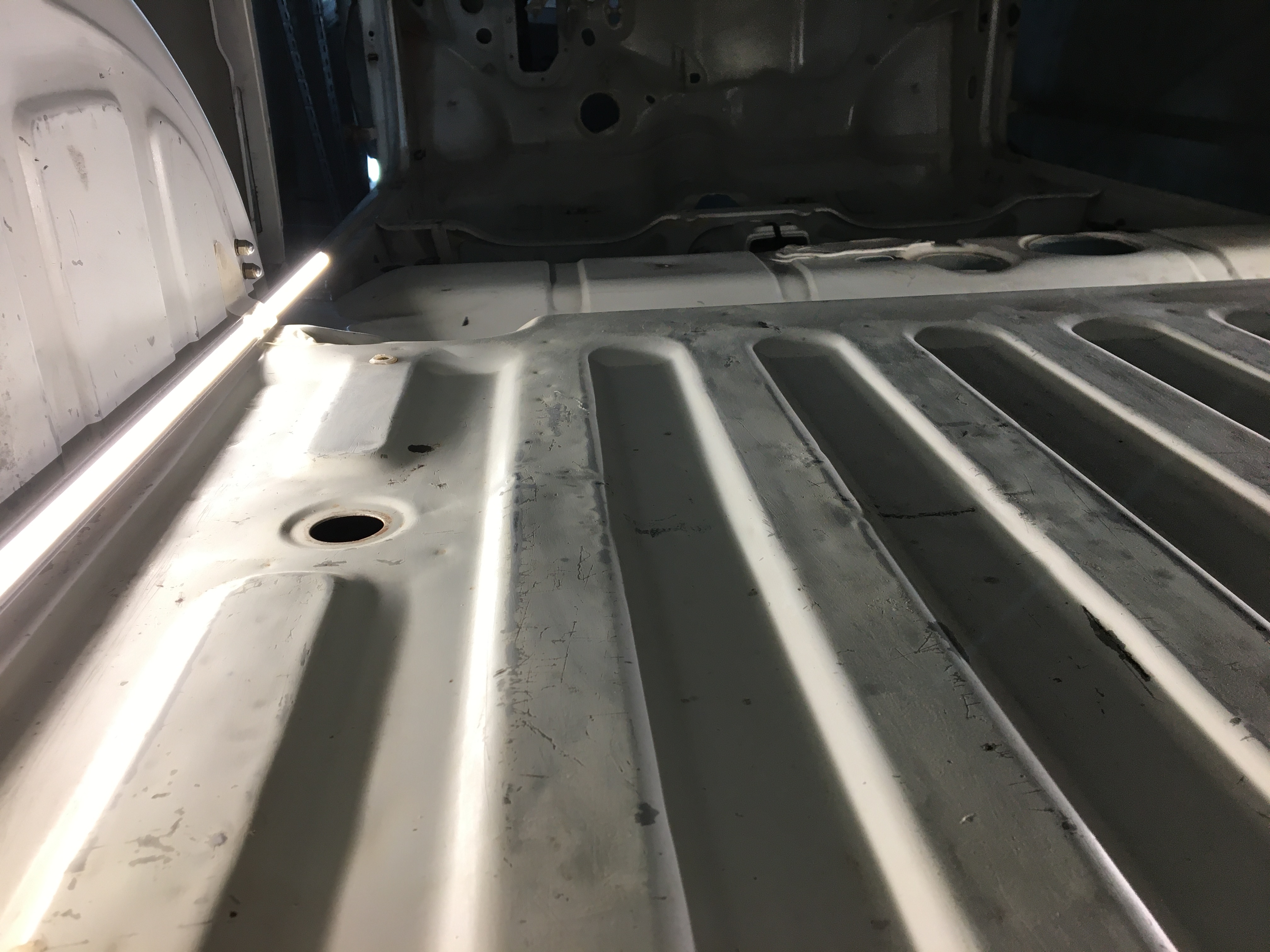

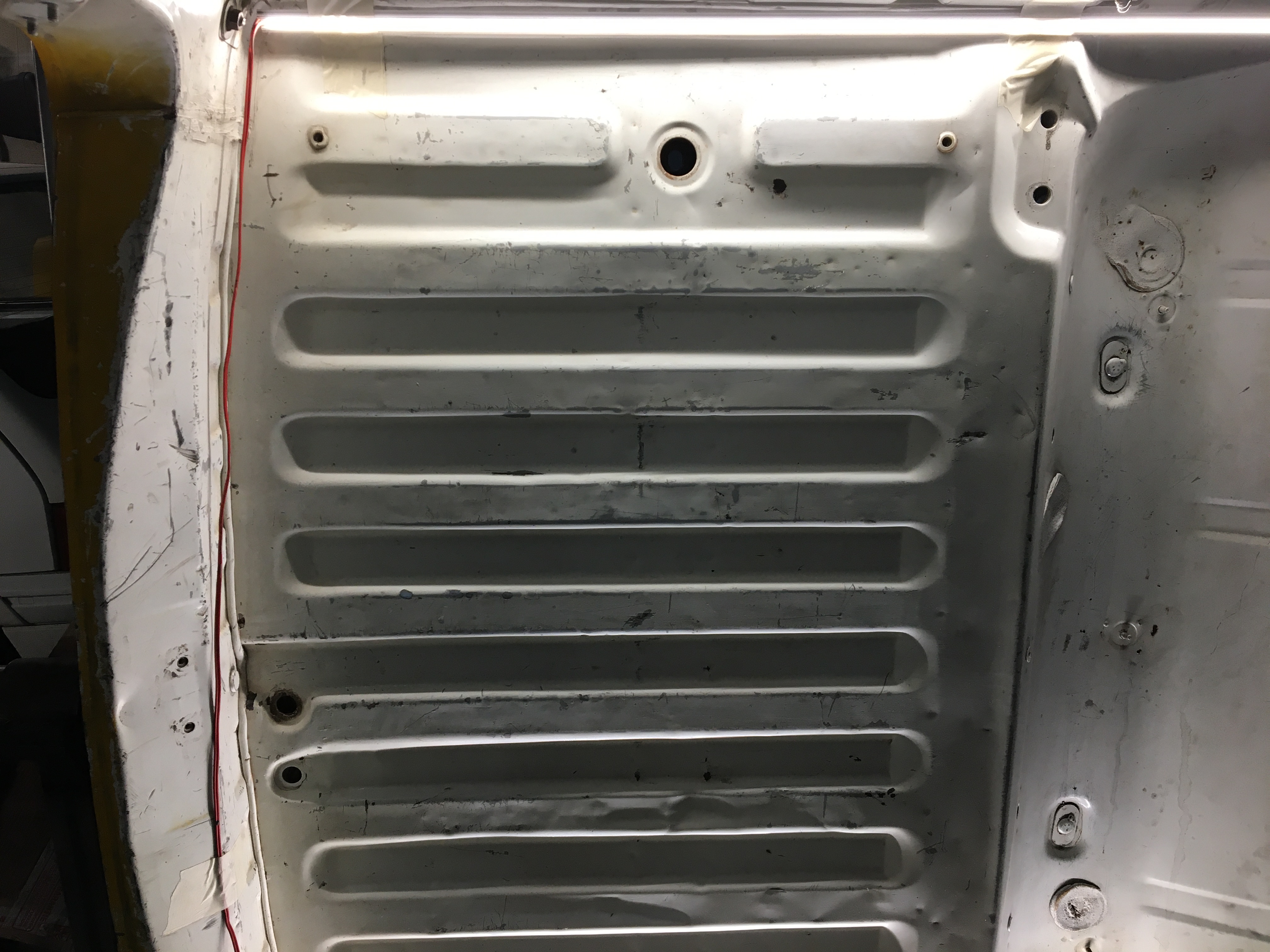

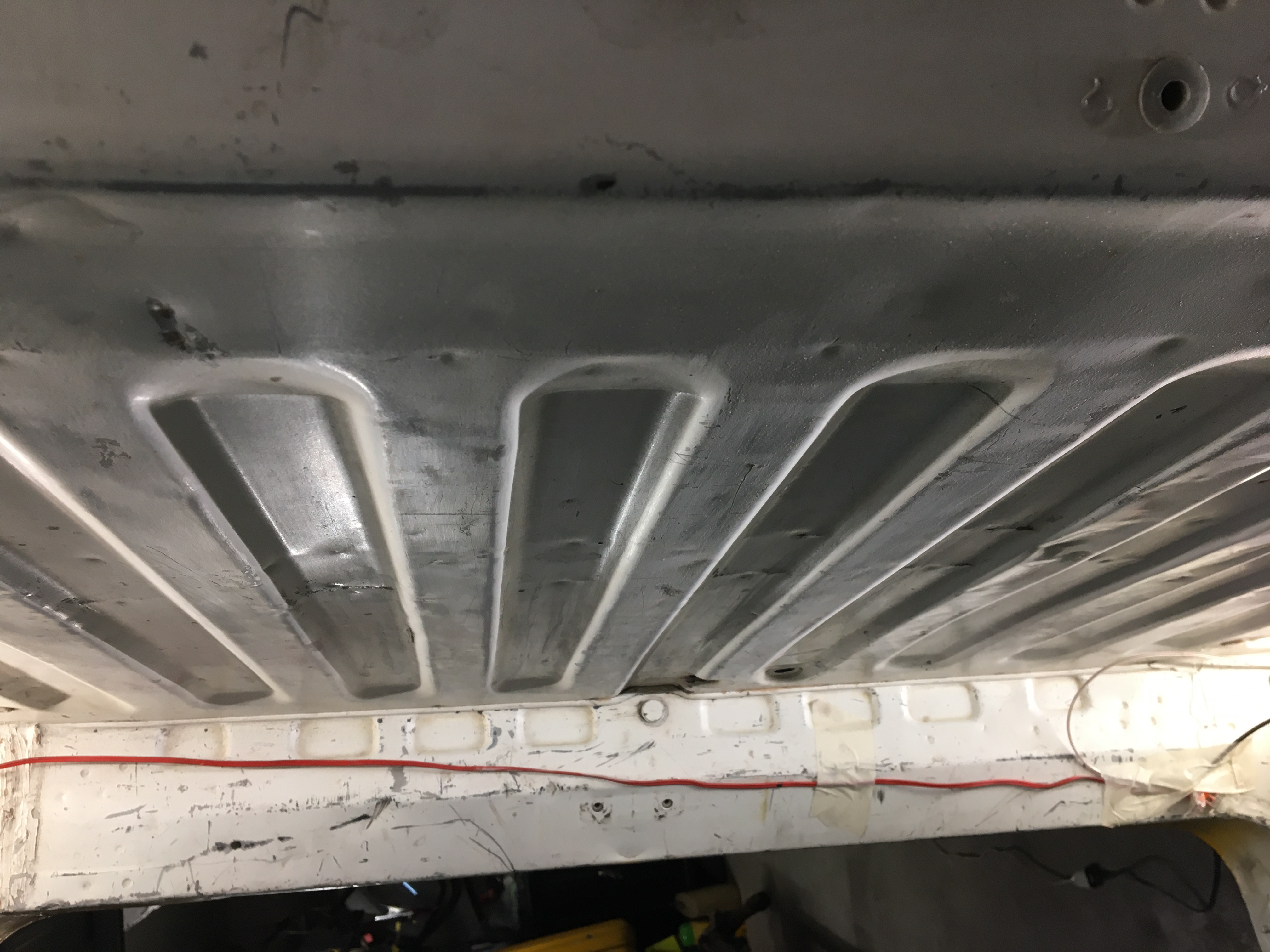

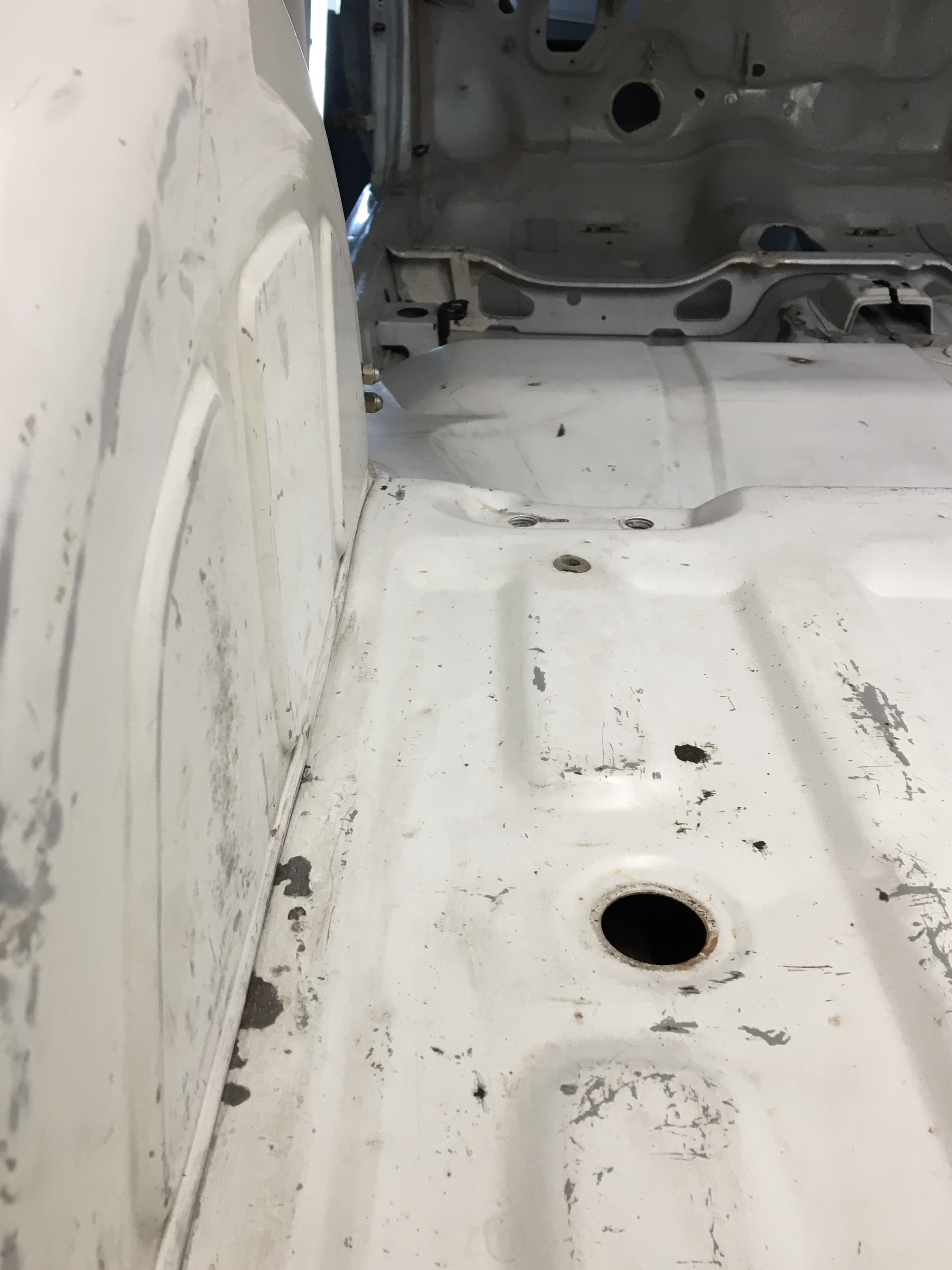

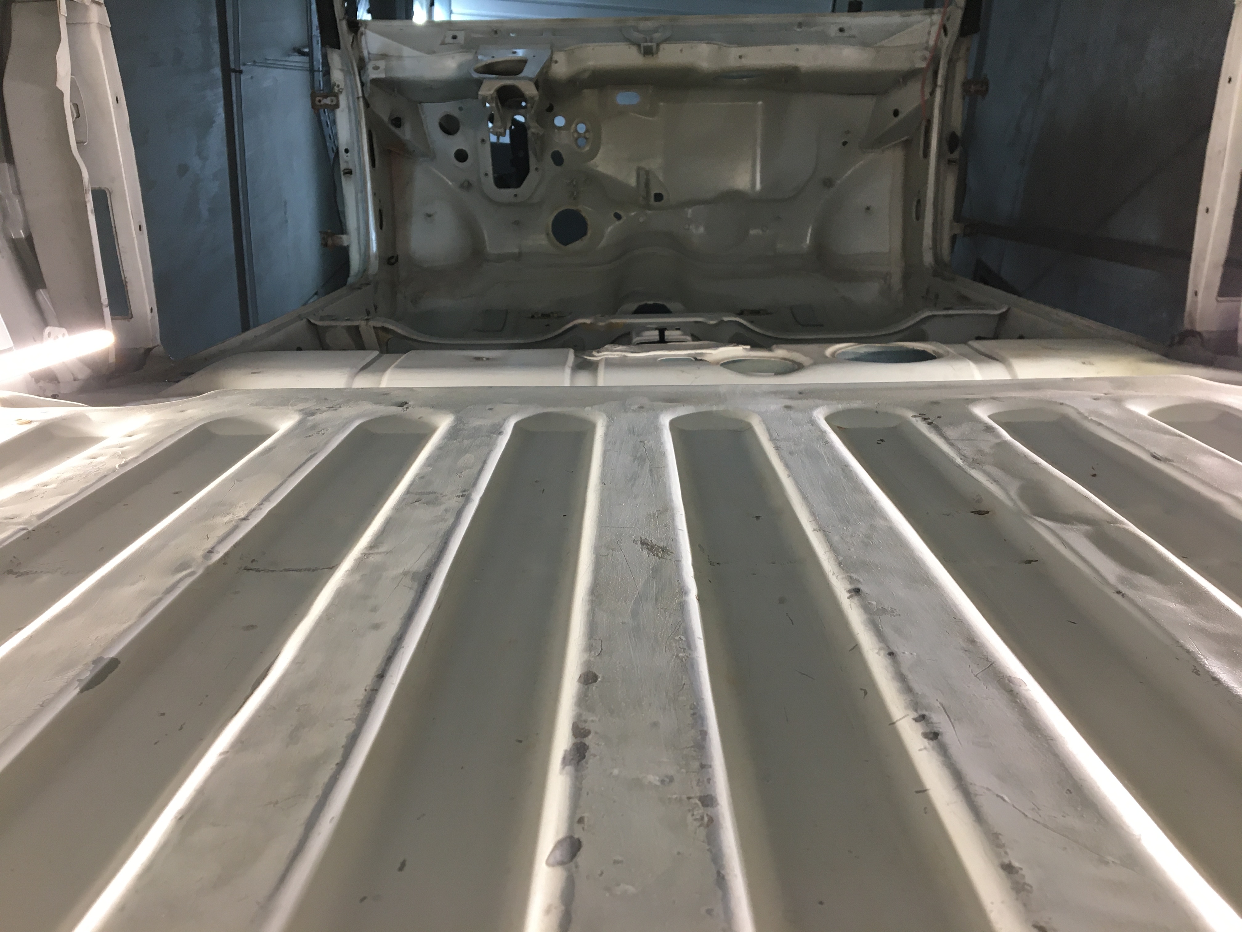

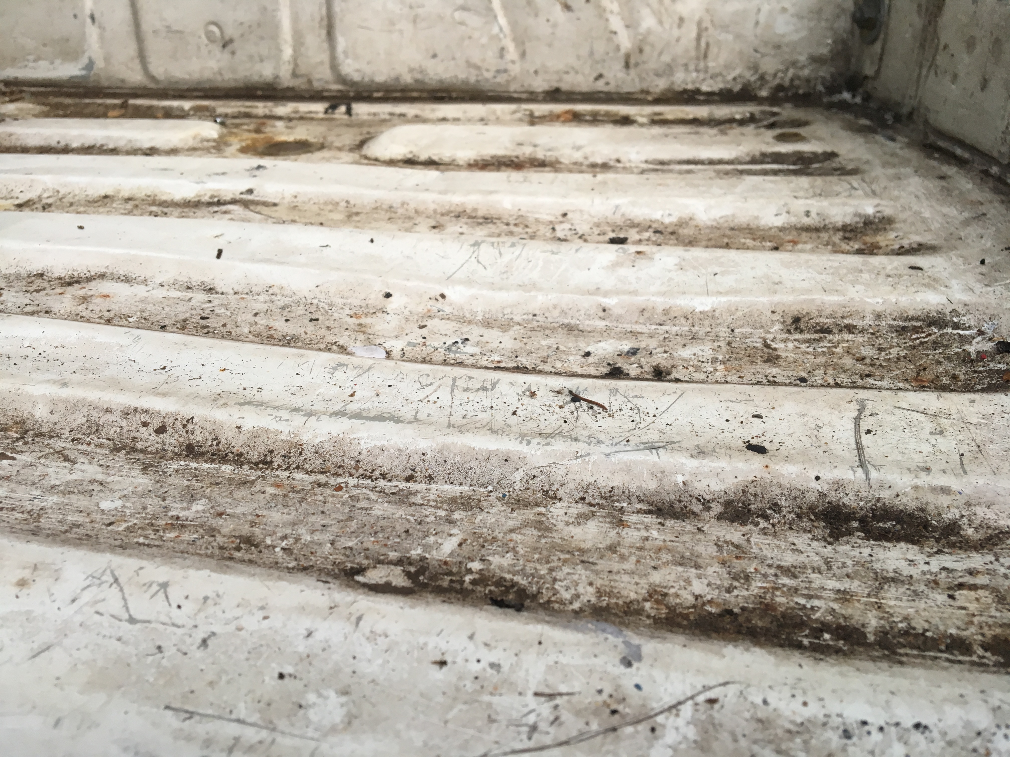

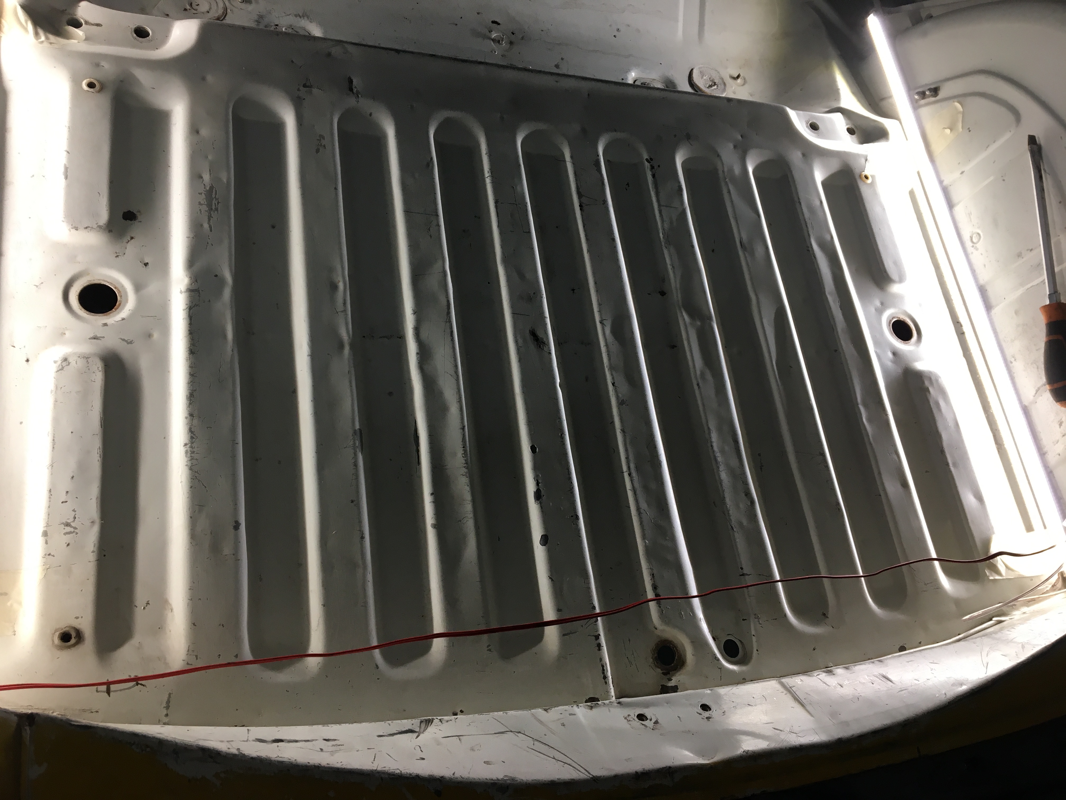

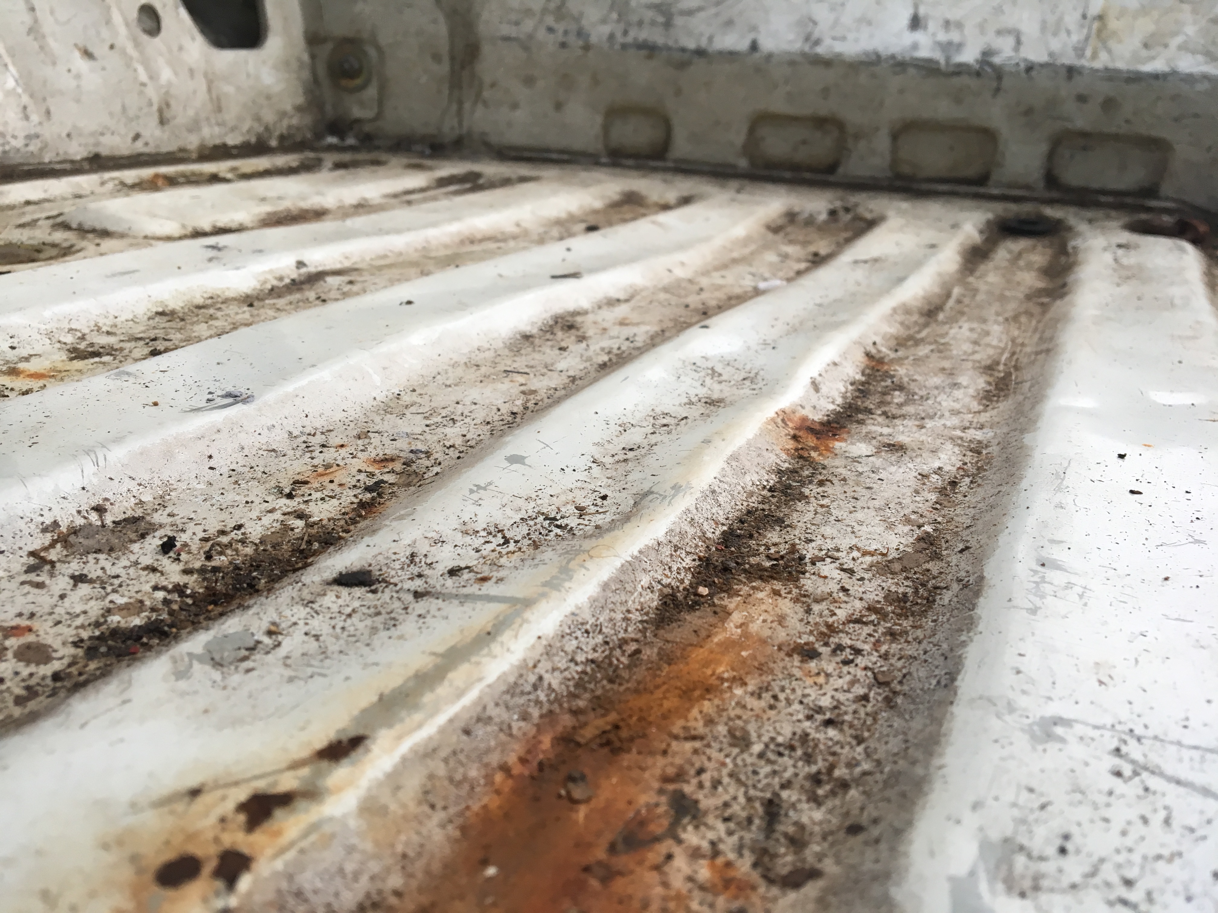

Cet aprem, j'ai decidé de commencer le plancher de mon coffre.
AVANT
APRES
Messages : 5907
Faudra quand même jouer du mastic. Mais je suis plutôt satisfait. Il revient de loin ce plancher !!!
Je bosse en lumière rasante
Une barrette de led en haut et une en bas.
Reste juste trois rangés à faire.
