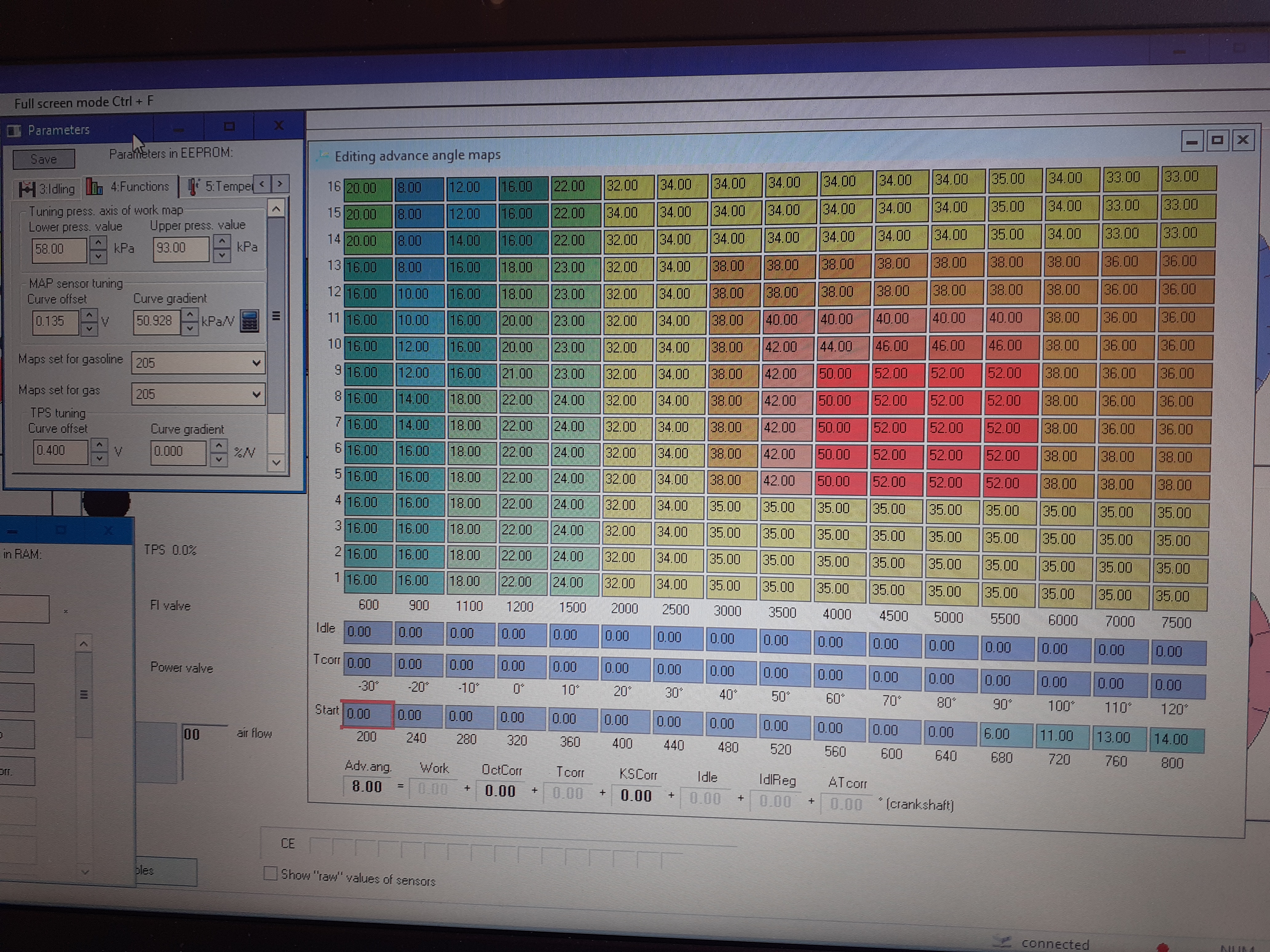

Pour ceux que ça intéresse

Ta une prise obd sur la rallye pour la brancher sur l'ordinateurlex a écrit :Pour ceux que ça intéresse

Re: lecture courbes allumage
Non j utilise le câble de mon imprimante.
Maintenant faudrait essayer sur route pour confirmer
J'ai fait une tabele sur l'ax sport je vais essyer de la trouver pour mettre ici...
