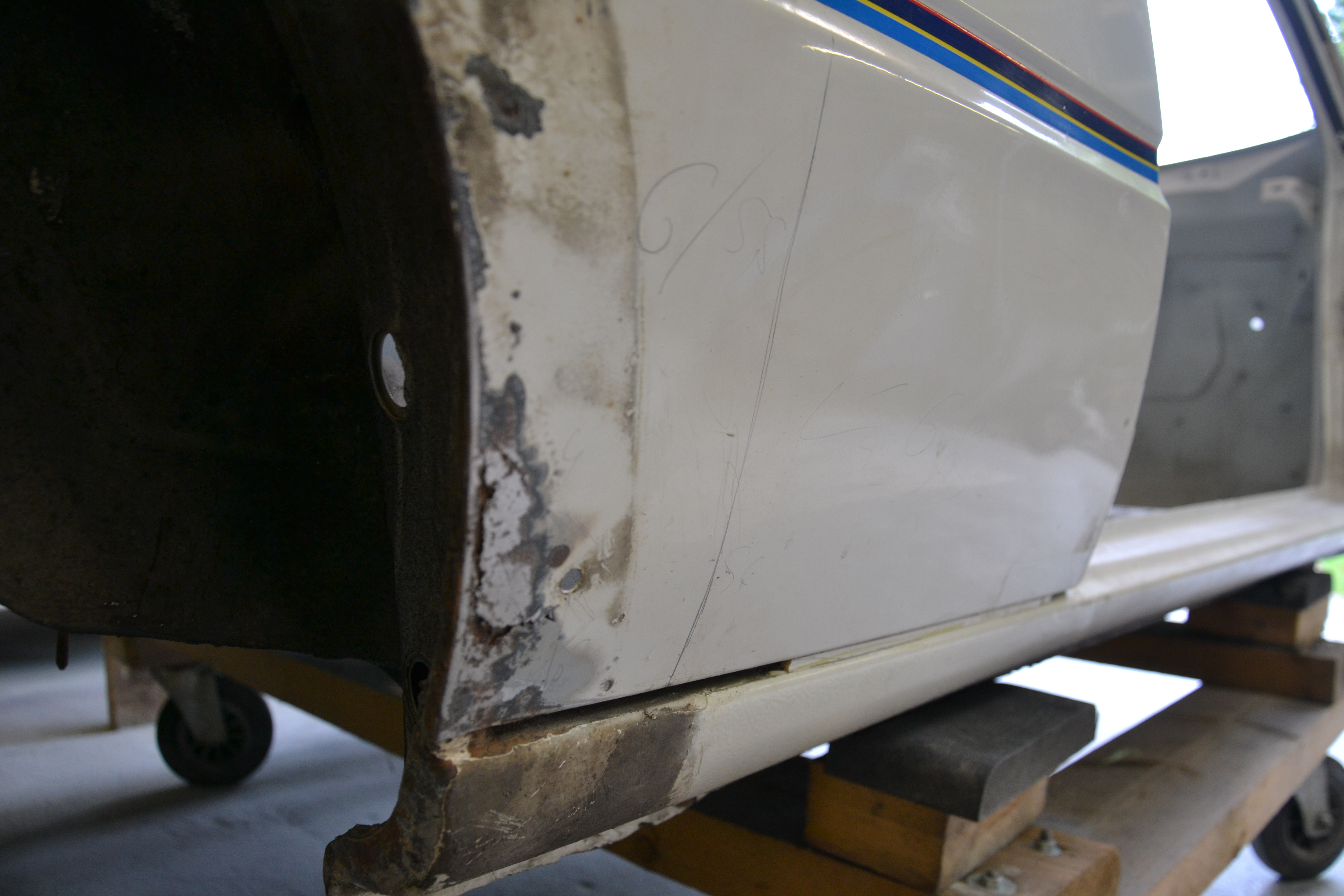

Suite de la restauration !
Décapage et après redressage de l'aile arrirèr droite, puis soudure sur le bas d'aile. ;)
Décapage
Décapage
Décapage
Décapage
Redressage de l'aile
Préparation soudure
Préparation soudure
Préparation soudure
Préparation soudure

:D
Avant la préparation soudure
