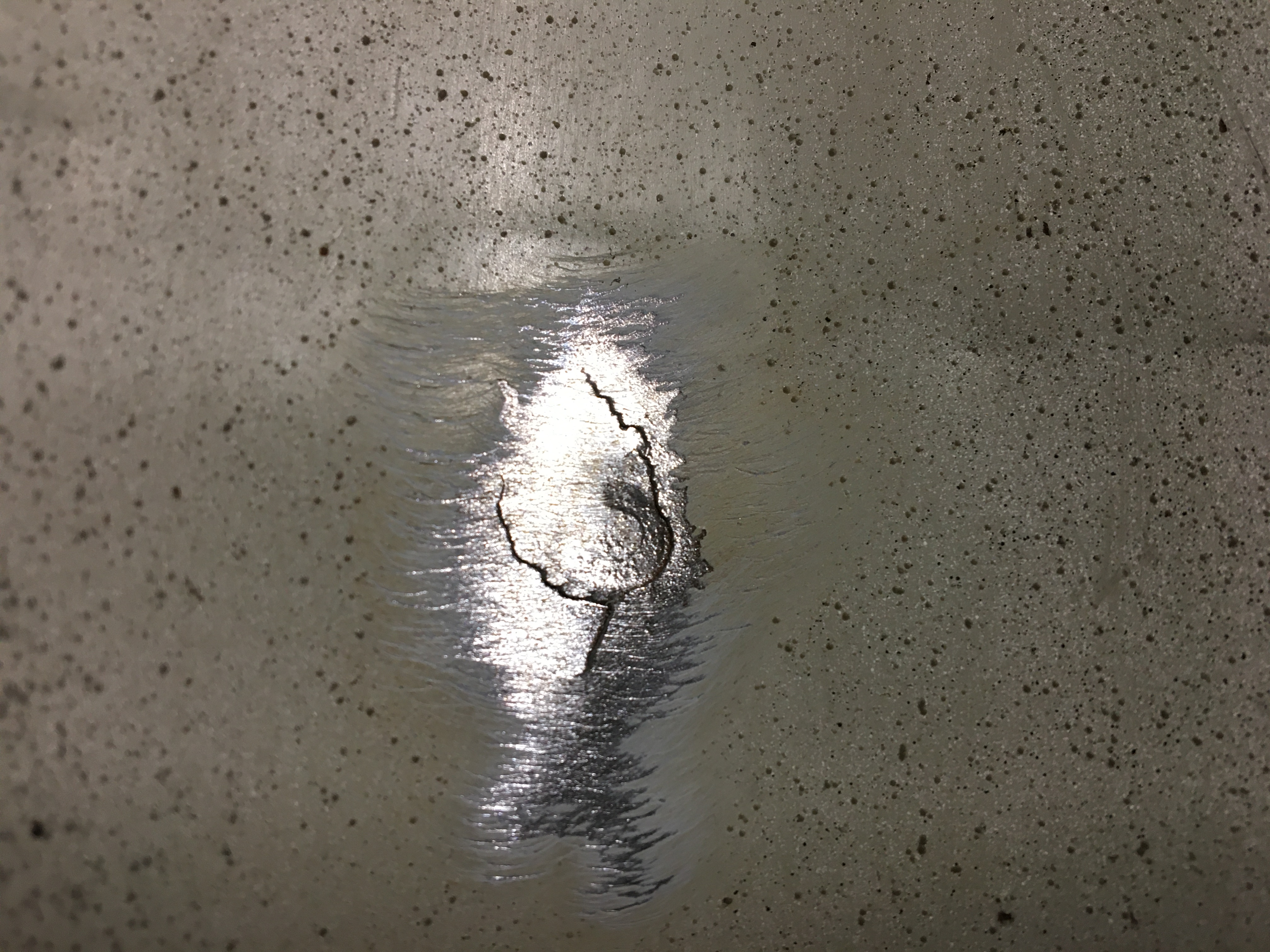

Encore une petite journée de boulot.
Découverte d’un joli paquet de rouille !!! "_"
Il était bien caché dans le montant entre la rote et la custode.
Une foi bien gratté, brossé et traité.
Les fixations de sièges ressoudées et traitées.
J’ai trouvé un pointage de la traverse de siège qui commence à se fendre.
Et puis j’ai templacé un filet de maintient du support de vase d’expansion

Moi j’utilise le Julien. C’est un destructeur de rouille aussi à base d’acide phosphorique. Mais il faut tout de même éliminer le maximum de rouille.
Sur mes photos, les parties grises sont celles où la tôle est à nue. Les noires son celles où il restait un léger film de rouille.
Sur le fines épaisseurs, le Julien stabilise la rouille et comme dis Jean, tu peux ensuite apprêter ou mettre ce que tu veux. :mrgreen: Un apprêt antirouille étant tout de même le mieux. :rolleyes:
