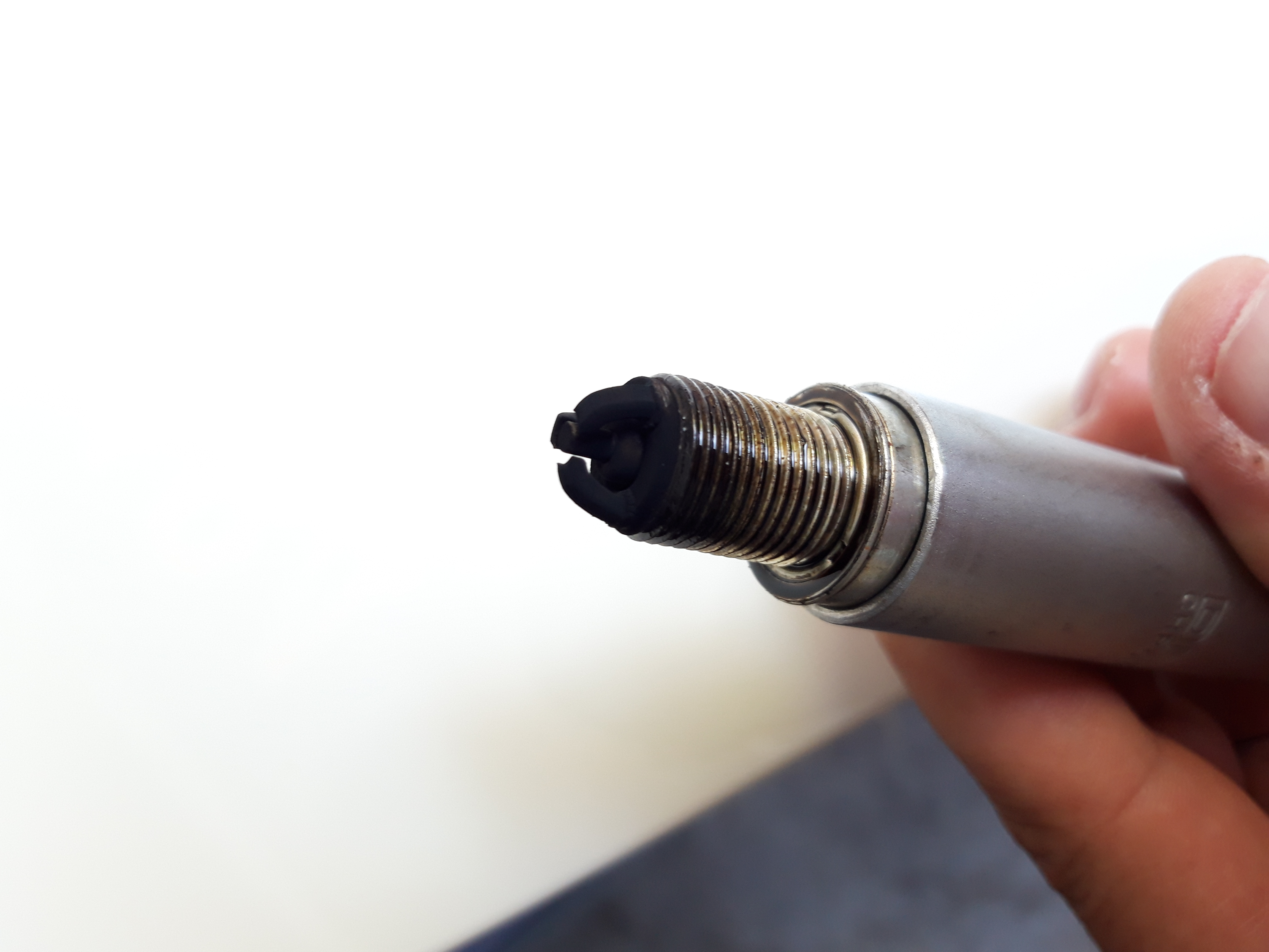

Aujourd'hui, après l'installation des gicleurs, j'ai resserré un peu mes vis de richesse.
Après ma petit balade du jour, je me suis dit qu'il serait pas mal de vérifier la couleur de les bougies.
Le résultat n'est pas terrible, elle sont toutes noires et la dernière semble même avoir du dépôt.
Alors, mauvais réglage ou pb plus grave ?
Je rappelle que mon moteur a 260000 avec sa segmentation d'origine

Re: Ma rallye phase 2
Faire un petit réglage de la richesse
Tu as fermé un peu tes vis de richesse après avoir monté les nouveau gicleurs ?

j'ai regardé les miennes hier soir et elles sont dans le même état, il va falloir resserrer encore un peu, je pense...
Bless_et_Ptitefleur a écrit :Faire un petit réglage de la richesse
Oui, j'ai fermé d'un tour mais apparemment pas asse encore.
Je vais fermer encore.
J'ai constaté qu'elle puait plus qu'avant, sans fumée apparente
Effectivement Christian, c'est le bonheur !
Et maintenant que j'ai appauvri, elle démarre sans starter et à chaud, nickel !
Côté bougies, il y a du mieux mais je pense que je vais enrichir un poil, d'un côté c'est un peu orangé.
Qu'en pensez-vous ?
Qu'en pensez-vous ?
Pas bon pour la 1ere
Bon pour la 2e.
