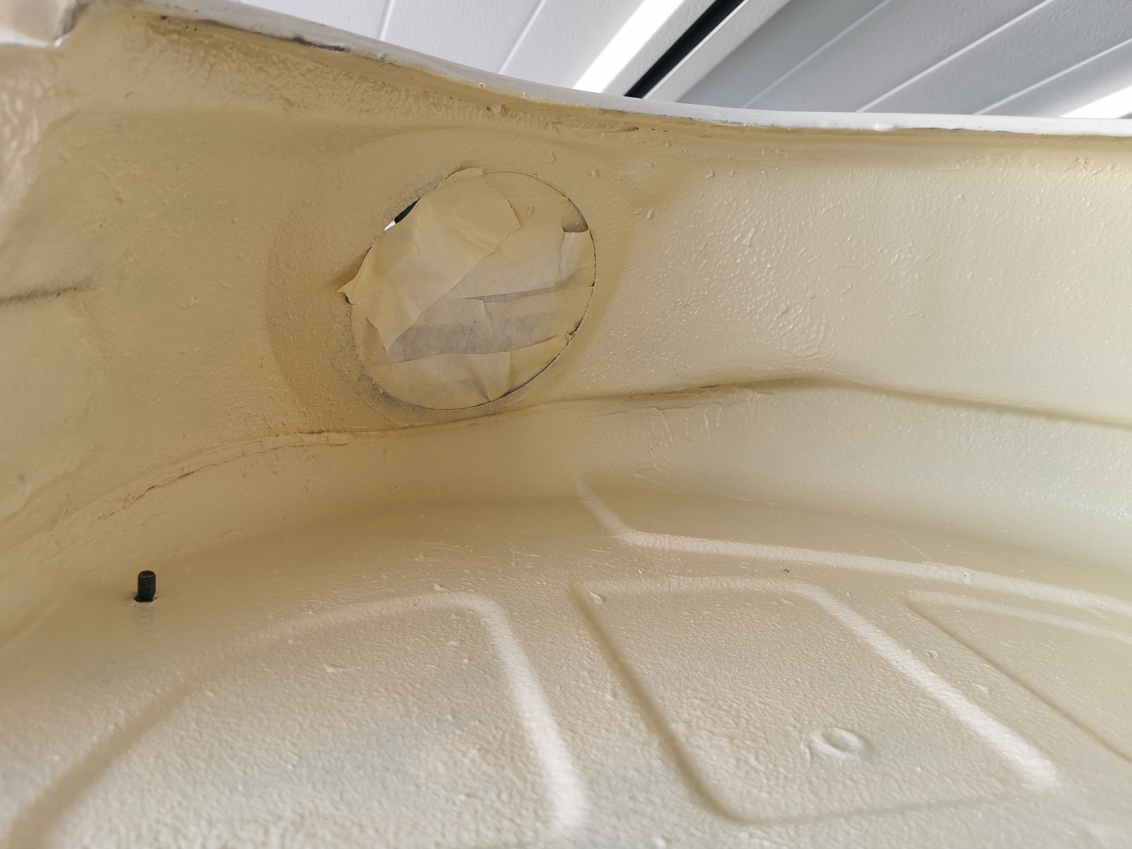

Je viens vous donner des nouvelles de la restauration de la rallye a Sabine qui ce poursuit petit à petit avec aujourd'hui la venu d'un copain avec son tir clou afin de redresser les pieds de caisse écrasé par les crics, ponts...
Alors ces pas parfait mais c'est largement mieux qu'avant.
Et j'ai aussi posé les premiers joints d'acostage sur la partie arrière du plancher.

C’est vraiment une galère ces pieds de caisse.
C’est plutôt bien rattrapé là.
Moi j’ai pas accès à un tire clou. Alors je vais sûrement les couper, les remettre en forme et les regreffer. Je l’ai fait sur la caisse à mon pote et ça a bien marché.
Tu poses tes joints de caisse direct sur la tôle ?
Pas de mise en apprêt avant ?

J'ai appliqué du phosprim de chez restom après je poserais l'appret sur les jonction de tôles à la bombe (upol 8 acid), ensuite repose du joint sika 529at au pistolet et pour finir le kit peinture restom.Teelck a écrit :C’est vraiment une galère ces pieds de caisse.
C’est plutôt bien rattrapé là.![]()
Moi j’ai pas accès à un tire clou. Alors je vais sûrement les couper, les remettre en forme et les regreffer. Je l’ai fait sur la caisse à mon pote et ça a bien marché.![]()

Bon je viens vous donnez des new's, le travail de remise en état continu avec aujourd'hui la pose des joints de caisse trop la classe je suis bien content du résultat

Très beau boulot, les joints sont très bien faitmarco pts a écrit :Bon je viens vous donnez des new's, le travail de remise en état continu avec aujourd'hui la pose des joints de caisse trop la classe je suis bien content du résultat![]()

Passé au pistolet alors.sabine48 a écrit :C est du joint carrosserie sika 529 at
Ça ressemble vraiment à de l’anti gravillon.

Ça resemble à ce qu il y a d'origine sauf que sur nos rallyes, le joint a durci et séché avec le tempsTeelck a écrit :Passé au pistolet alors.sabine48 a écrit :C est du joint carrosserie sika 529 at![]()
