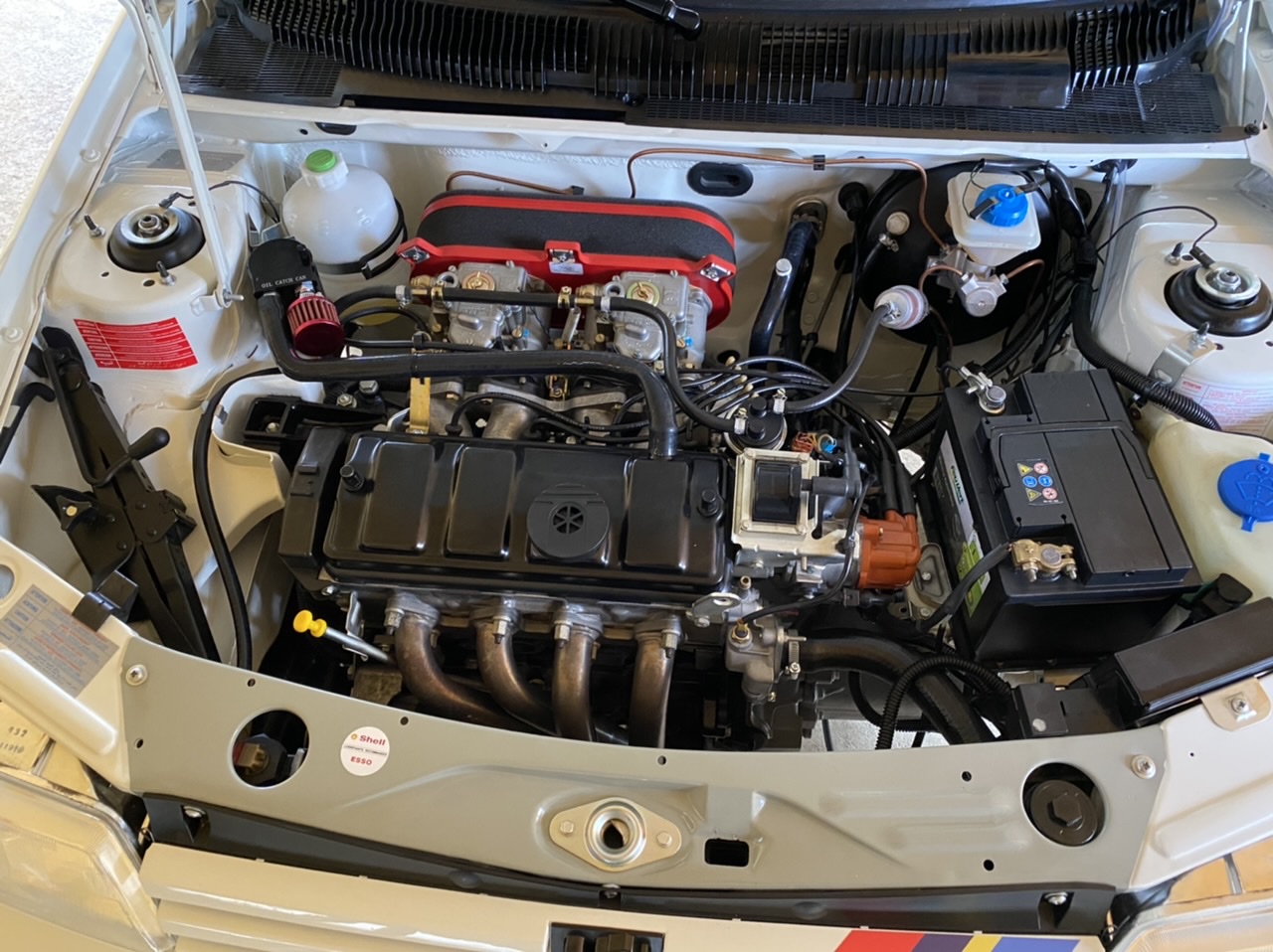

Plus quelques bricoles dans le compartiment moteur il est à peu près propre du coup
Messages : 5932
Has thanked : 738 times
Been thanked : 1050 times
Re: Une Demi-nouvelle ralloche
C’est un beau compart .... <oo>
J’aime beaucoup ton récupérateur d’huile et son filtre :ok: Ça vient d’ou ?
Tomette78
Messages : 119
Been thanked : 30 times
Message par Tomette78 »
Récupérateur et filtre viennent d aliexpress...pour ce gendre de truc ça le fait grave pour peau de balle :D
Messages : 5932
Étonnant !!!
Mais c’est joli et visiblement efficace. :ok:
