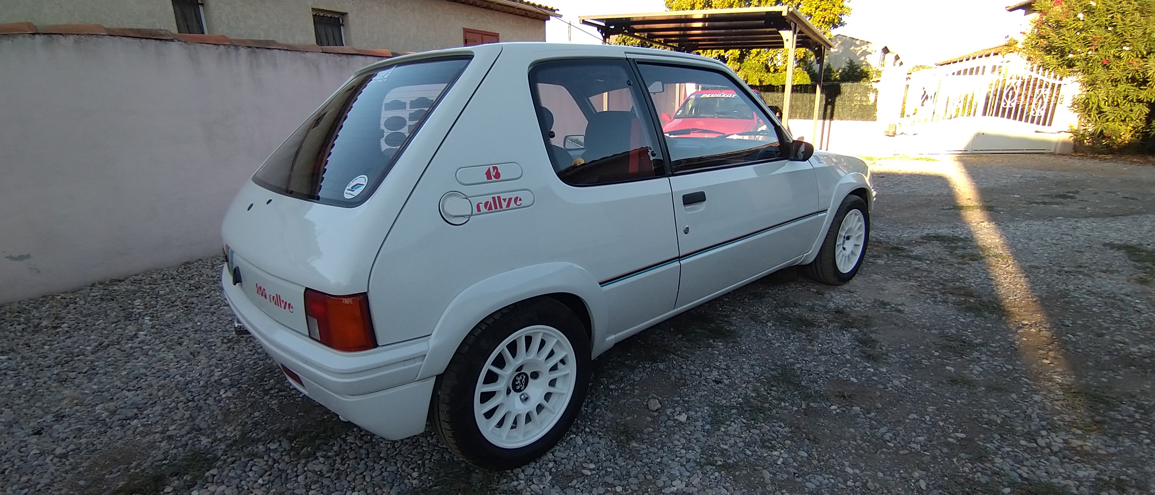

Ce matin ,j'ai enfin pris le temps d'affiner les réglages suite au montage des 55f8:
J'ai ensuite fait un bref essai de quelques kms en allant faire le plein: ça a l'air de bien fonctionner, pas d'accoup, de ratées que ce soit à l’accélération, à la reprise ou en stabilisé
J'avais nettoyé la sortie du cône avant de partir, elle est restée propre
De retour à la maison, j'ai déposé les bougies pour les nettoyer, elles avaient déjà repris une couleur chocolat beaucoup plus normale
En fin de semaine, je dois faire une balade de plus de 200kms, je recontrôlerai au retour
