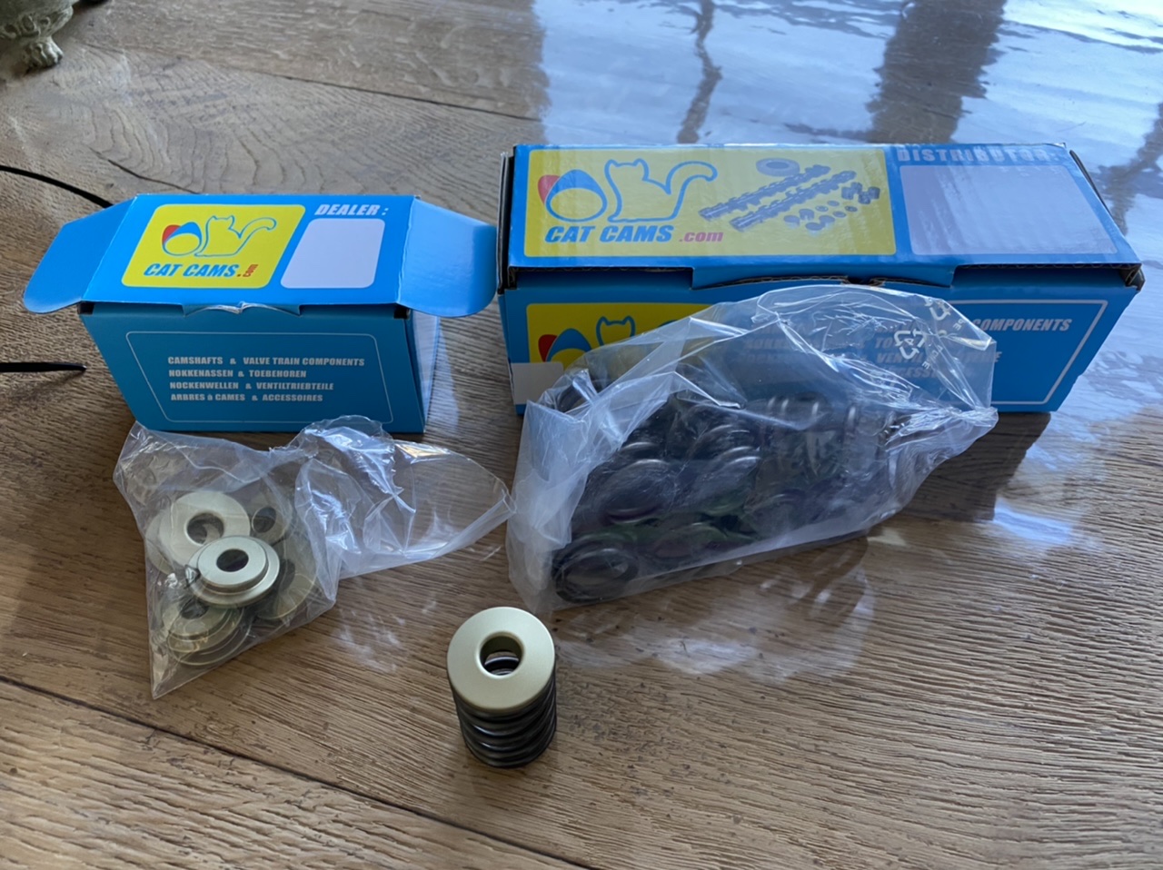

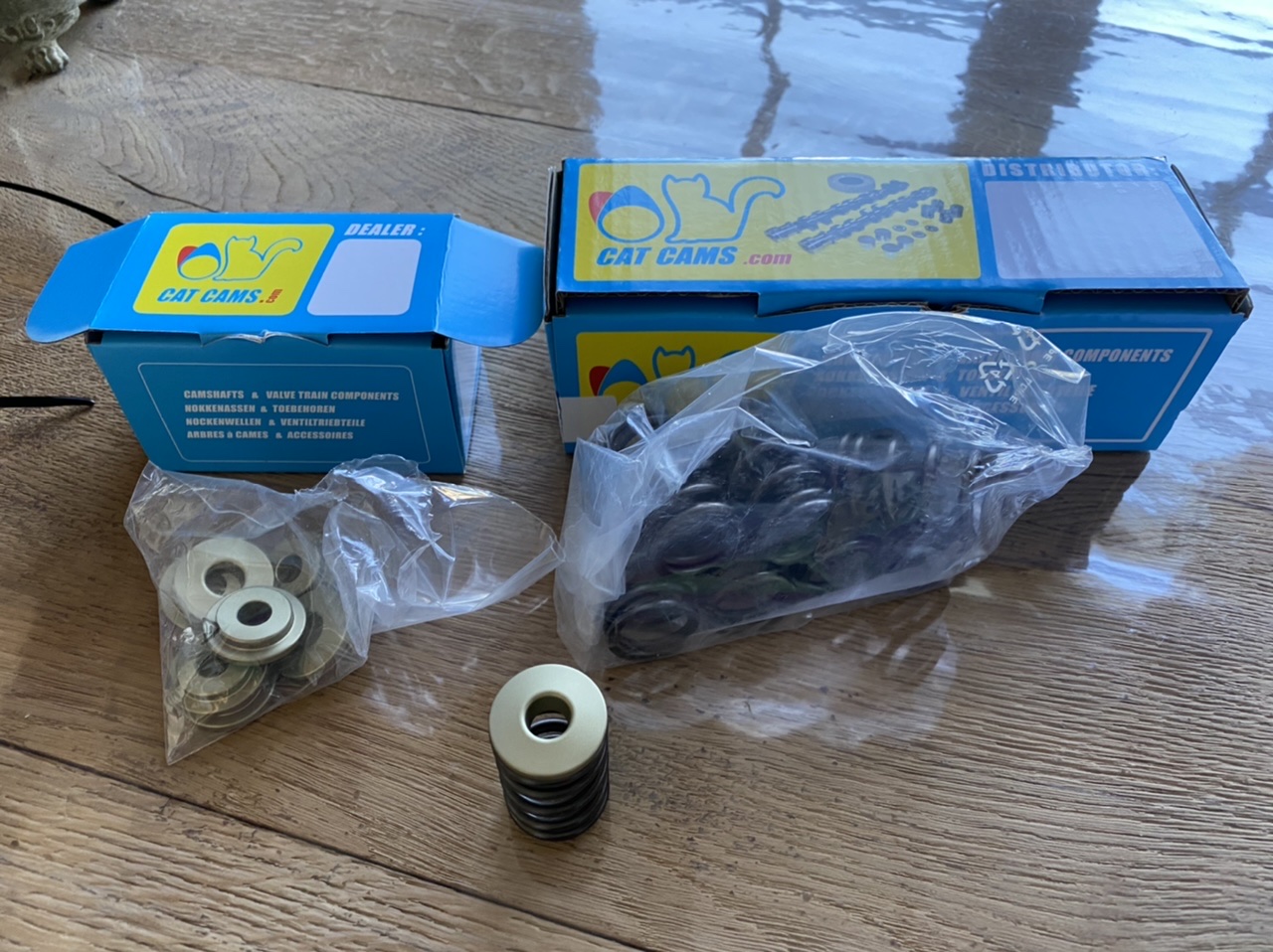

Et réception upgrade qu on avait pas eu le temps de faire lors de la réfection moteur
J ai acheté un kit pour les monter avec lève soupapes et tout le matos pour demain lunes, changement des joints de queues etc ... qui a aussi des adaptateurs bougies pour mettre de la pression d air dans la chambre et plaquer les soupapes sur leurs sièges pendant qu on comprime le ressort...
Alternative à la méthode de la ficelle évoquée sur le forum.
Quelqu un a déjà essayé ça?

Personne? :crying:
Messages : 5932
Has thanked : 738 times
Been thanked : 1050 times
Re: Une Demi-nouvelle ralloche
Moi je ne connais pas.
Et puis quand je trifouille une culasse, je préfère qu’elle soit sur l’établi !!! :mrgreen: Pas de stress comme ça. :p

Teelck a écrit :Moi je ne connais pas.
Oui ben évidemment dis comme ça....m enfin bon juste pour se mettre ressort et coupelles, vais quand même pas tomber la culasse.... :ph34r:
Messages : 5932
Moi je préfère.
Mais ça, c’est chacun qui voit à sa porte !!! :mrgreen:

Fabriques le raccord avec une vieille bougie et branche l'air comprimé dessus :ok:

Perso j’ai jamais essayé de faire sa sur place, mais au pire si tu vois qu’il y’a un souci tu peux toujours déculasser au dernier moment pour être sur de pas prendre de risque.
Tiens nous au jus quand tu aura fini :ok:

A l'époque j'ai fait mes joints de queue de soupapes sans déclassé sûr ma( 1ère 309 gti :D ) sa se fait très bien sans air dans le cylindre juste point mort haut a chaque cylindre et bien sur ne pas être déranger :ok:

Bon ben je vais essayer de toute façon j ai le kit “exprès fait pour”. En cas de souci c est vrai qu on peut toujours deculasser m enfin je préférerais éviter... <_<

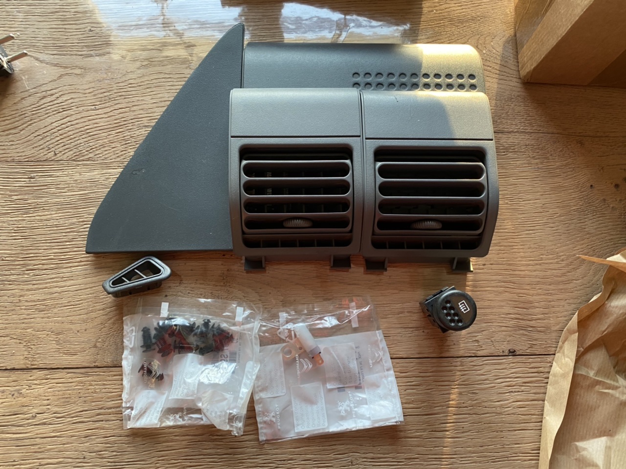

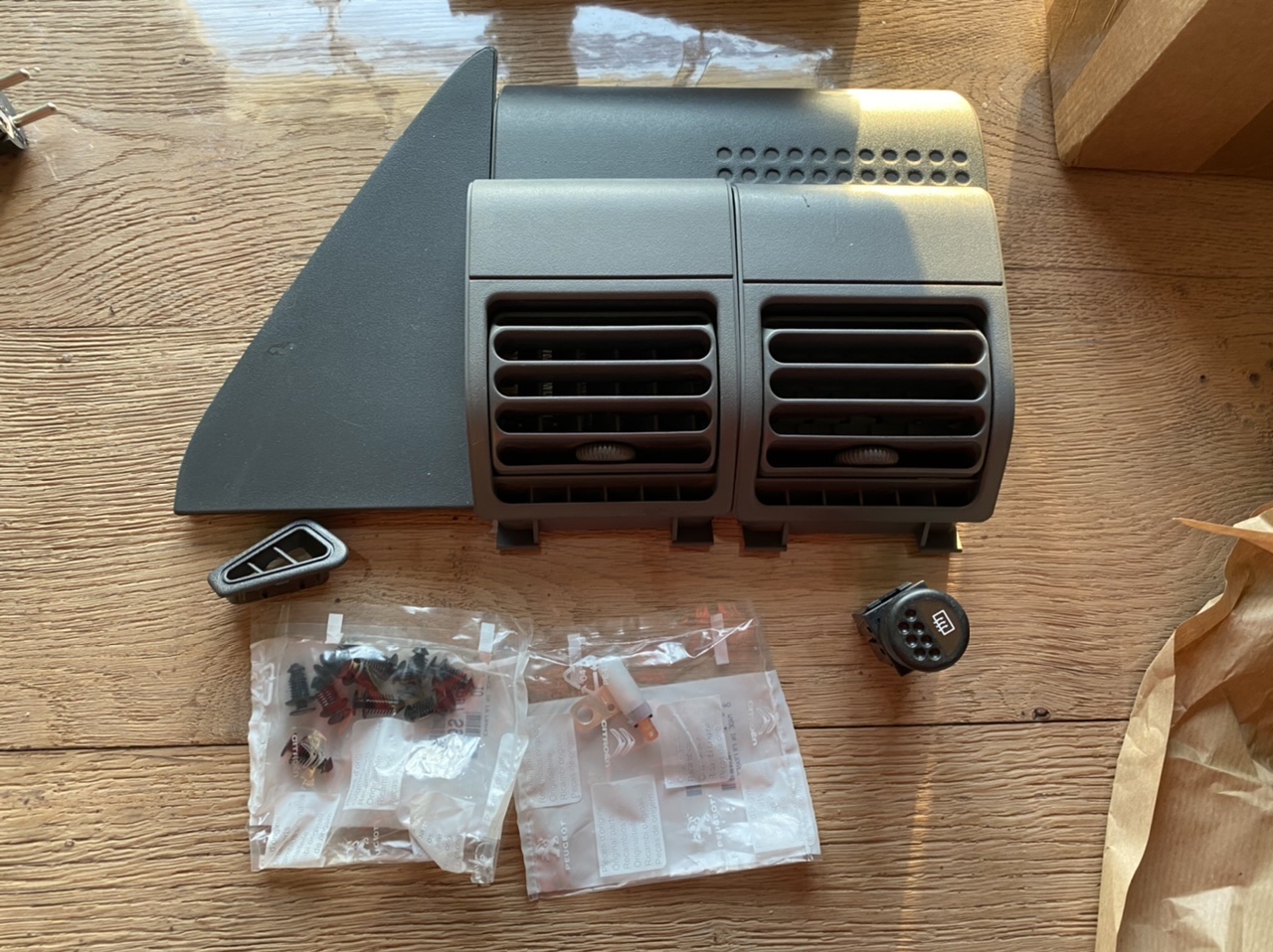

Cadeaux pour titine, on travaille les détails!
Messages : 19617
Has thanked : 1625 times
Been thanked : 1166 times
Ah oui, y a bien 2 ou 3 trucs pas facile à trouver en bon état ! ^_^

En gris ça va encore mais en noir c'est vraiment galère .. :(

Gratage Lbc et Google on finit par presque tout trouver mais ça met du temps...
