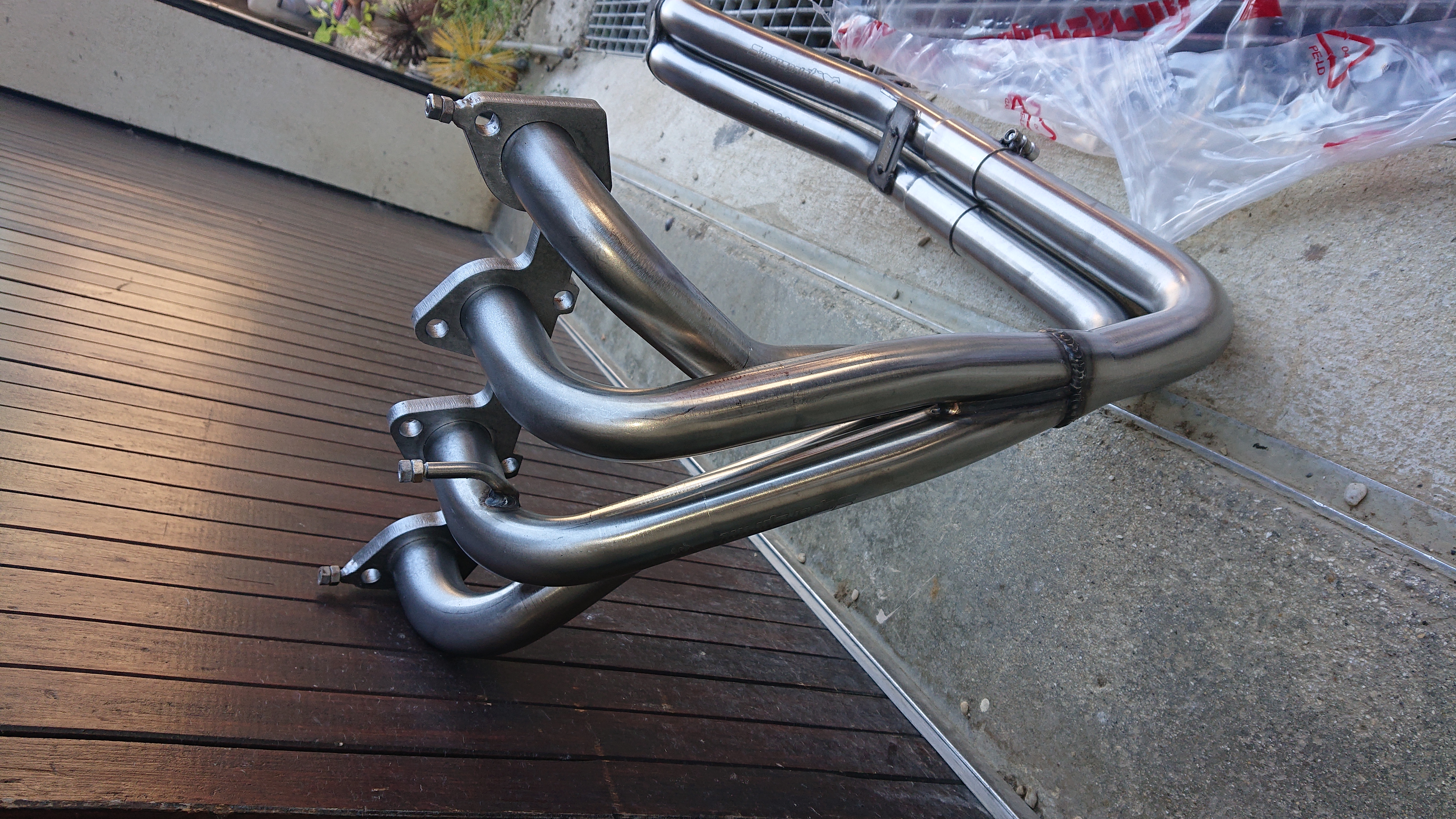

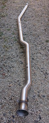

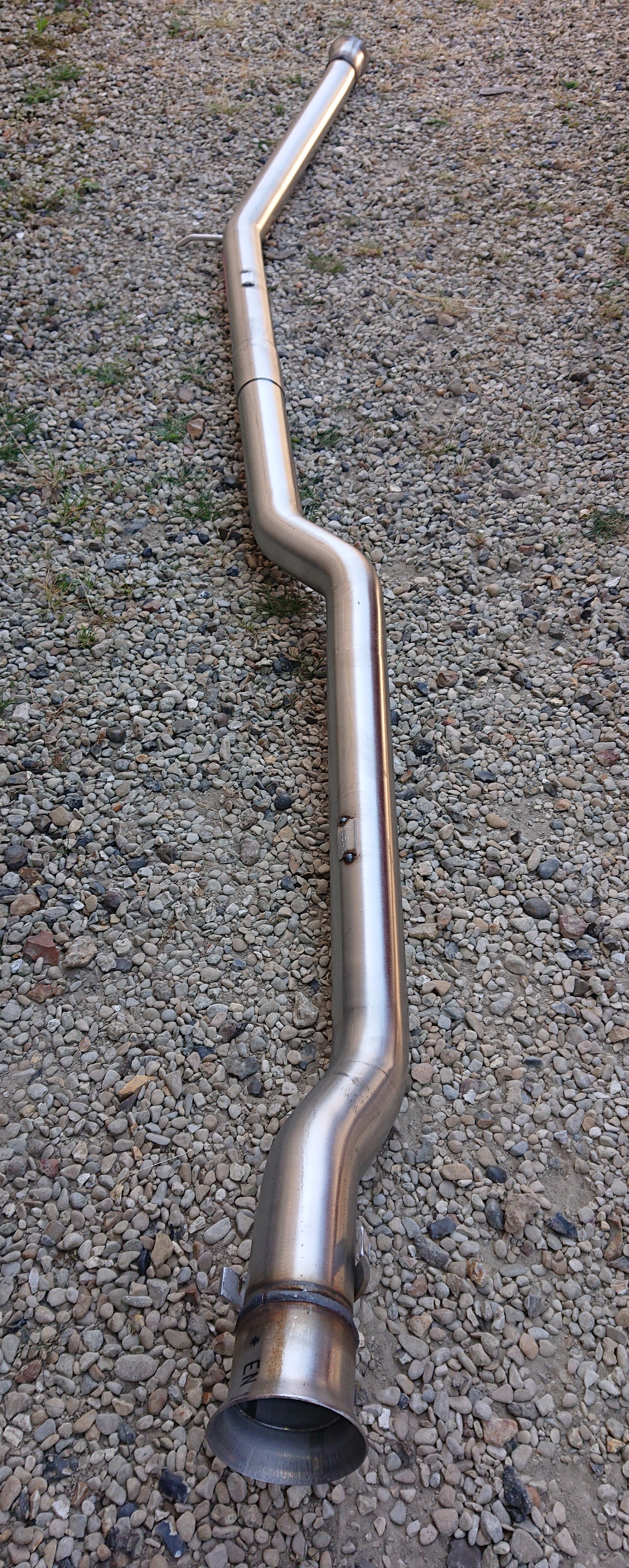

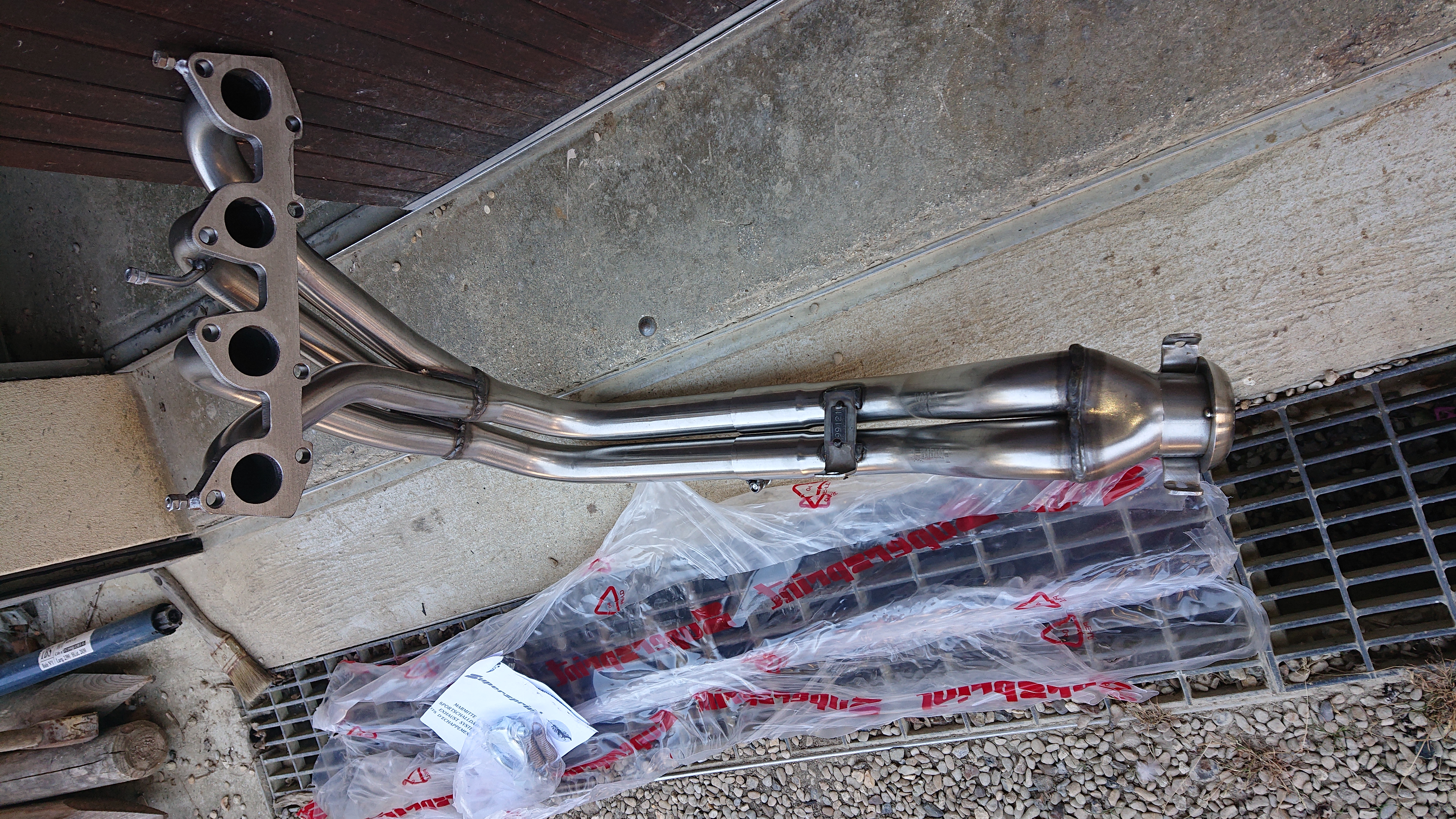

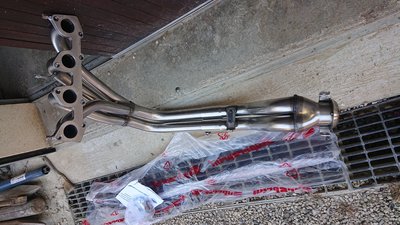

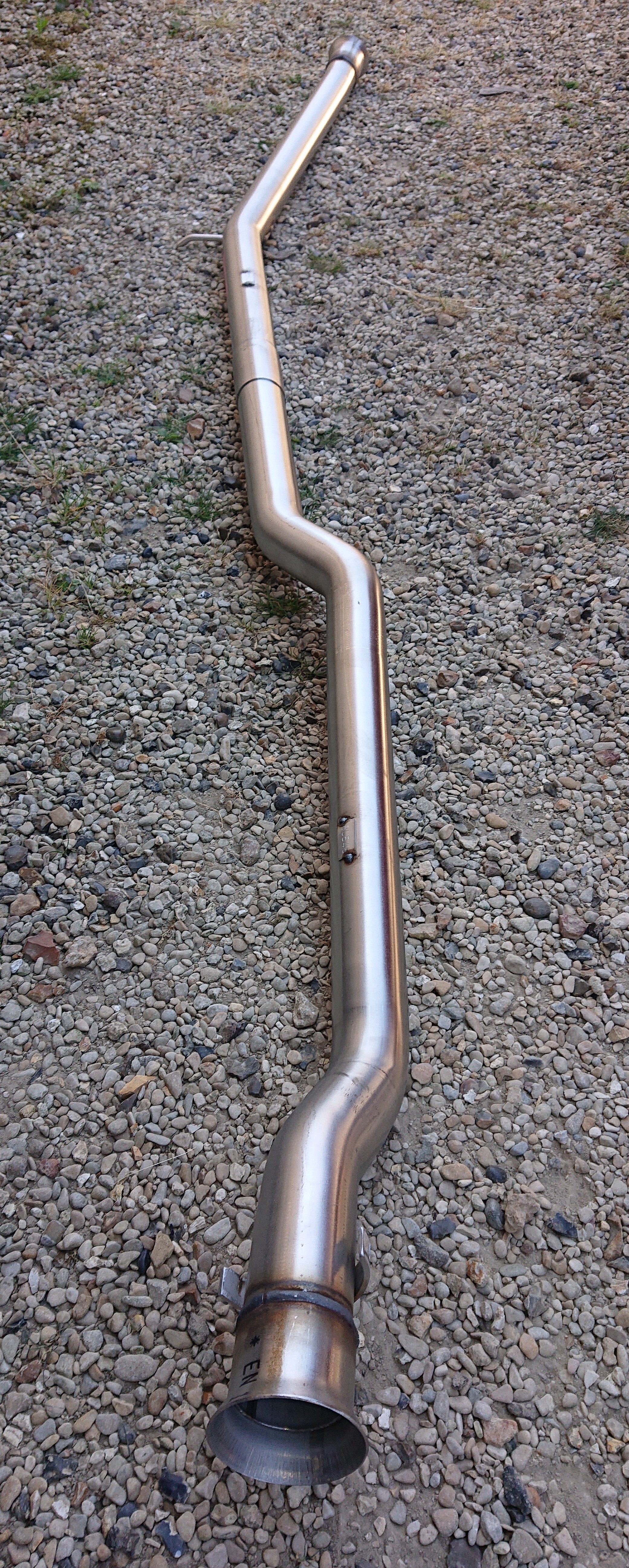

Le Devil va pouvoir chanter un peu mieux avec sa
Donc 4/2/1 supersprint sans insert pour sonde lambda
Intermédiaire tube supersprint
De la belle pièce plutôt bien finie
Montage en cour, j'ai attaqué hier soir

J'ai une fuite entre le collecteur et l'intermédiaire
Le joint en laiton vendu chez batteux permet-il une bonne étanchéité ?

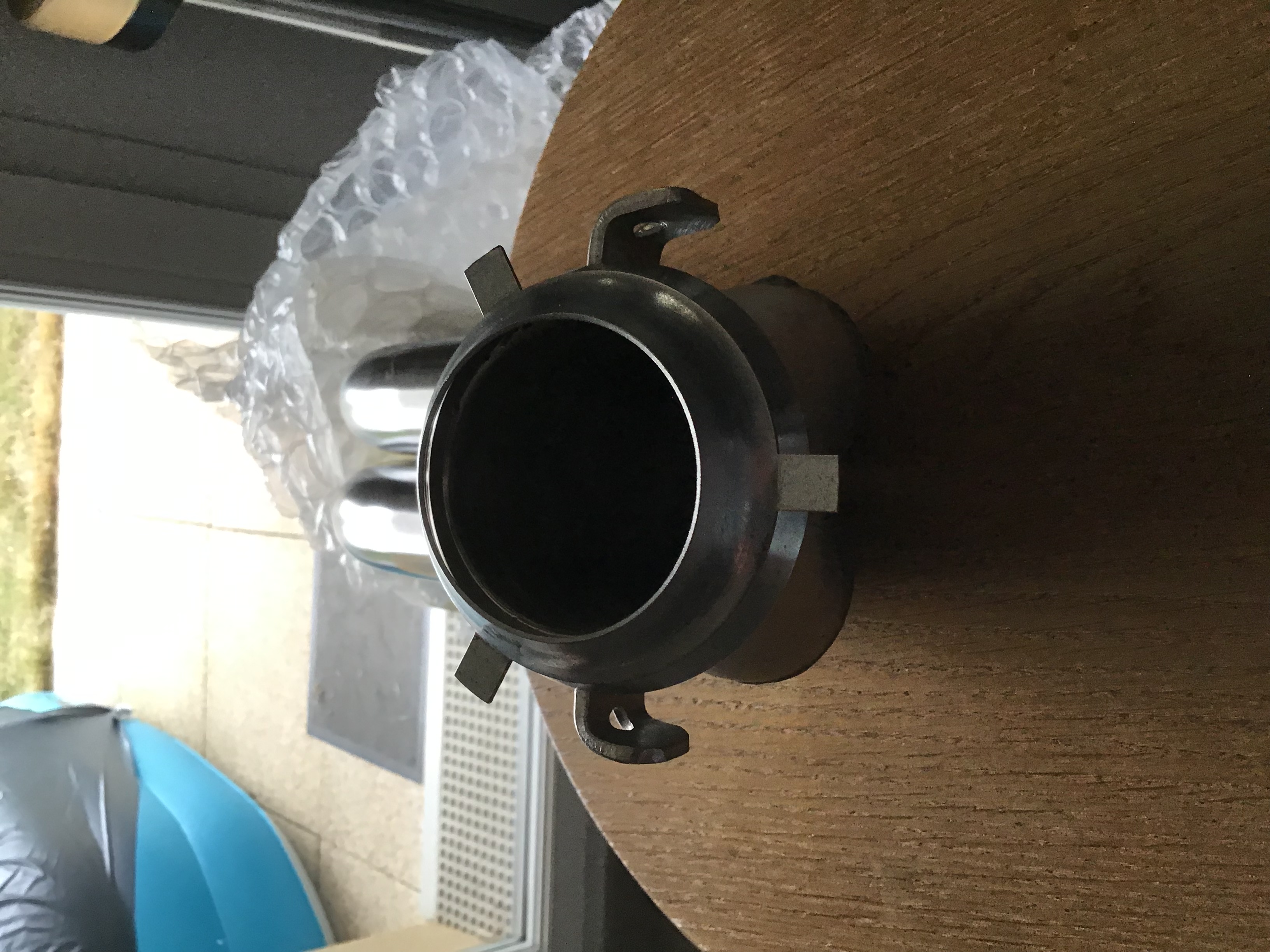

Voici trois joints différents avec le même jour au même endroit.
Refab laiton Refab acier Origine Peugeot
Alors le seul conseil que je puisse t’apporter est le suivant. Tu déposes la partie du collecteur qui a l’olive. Tu déposes le morceau de ligne qui a la collerette. Tu places l’olive dans un étau et tu viens poser la ligne dessus bien en face. Ensuite avec un maillet tu tapes sur la collerette pour qu’elle vienne épouser l’olive.
Je viens de regarder le mien. Je parierai bien que l’olive est déformée après soudure.

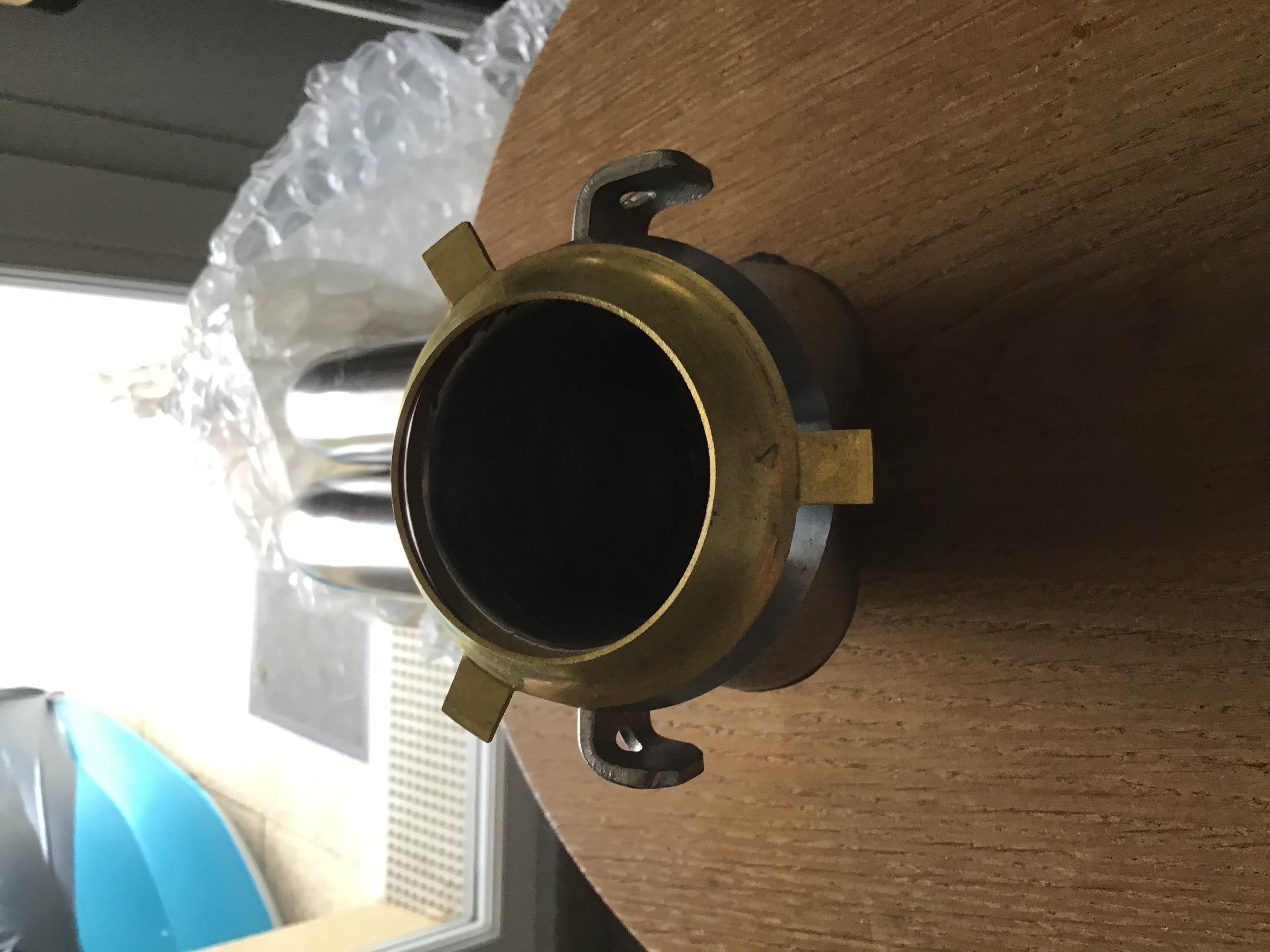

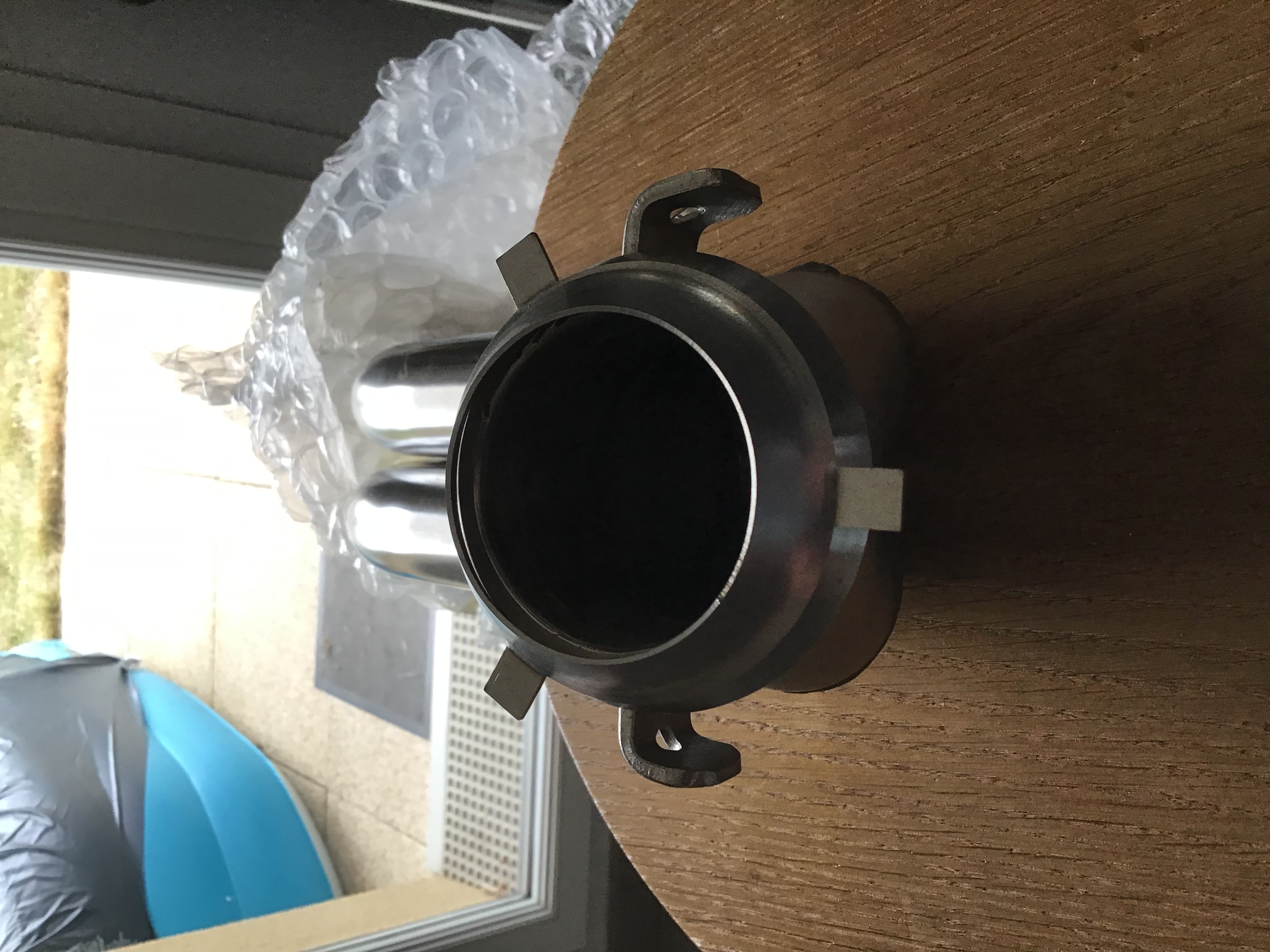

Joint posé sur l'intermédiaire supersprint
Joint posé sur l'intermédiaire d'origine
Il y a 1.5mm de différence sur le diamètre des 2 collerettes
Le supersprint est plus gros que l'origine
J'attend une réponse du vendeur pour savoir si c'est normal
