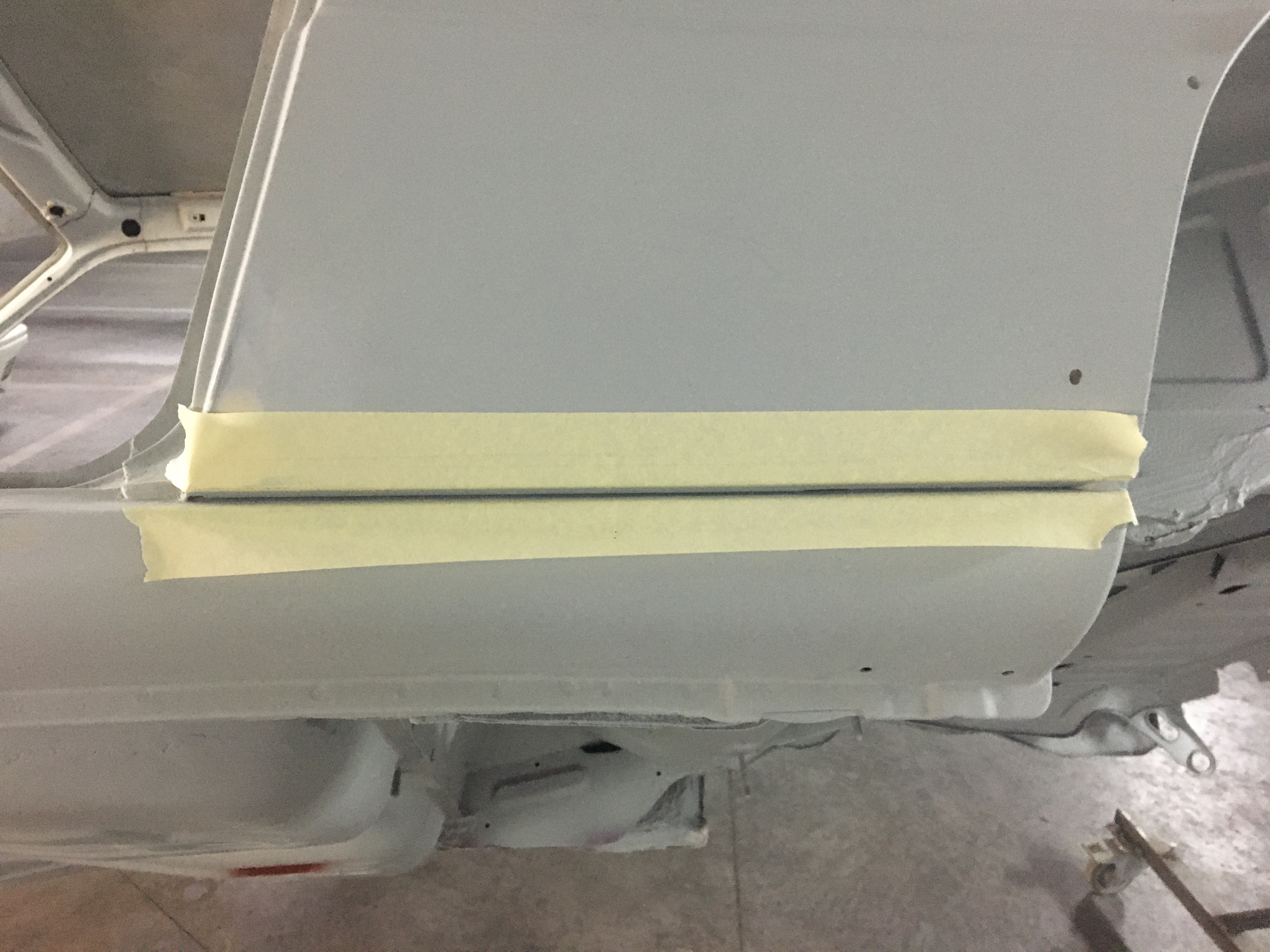

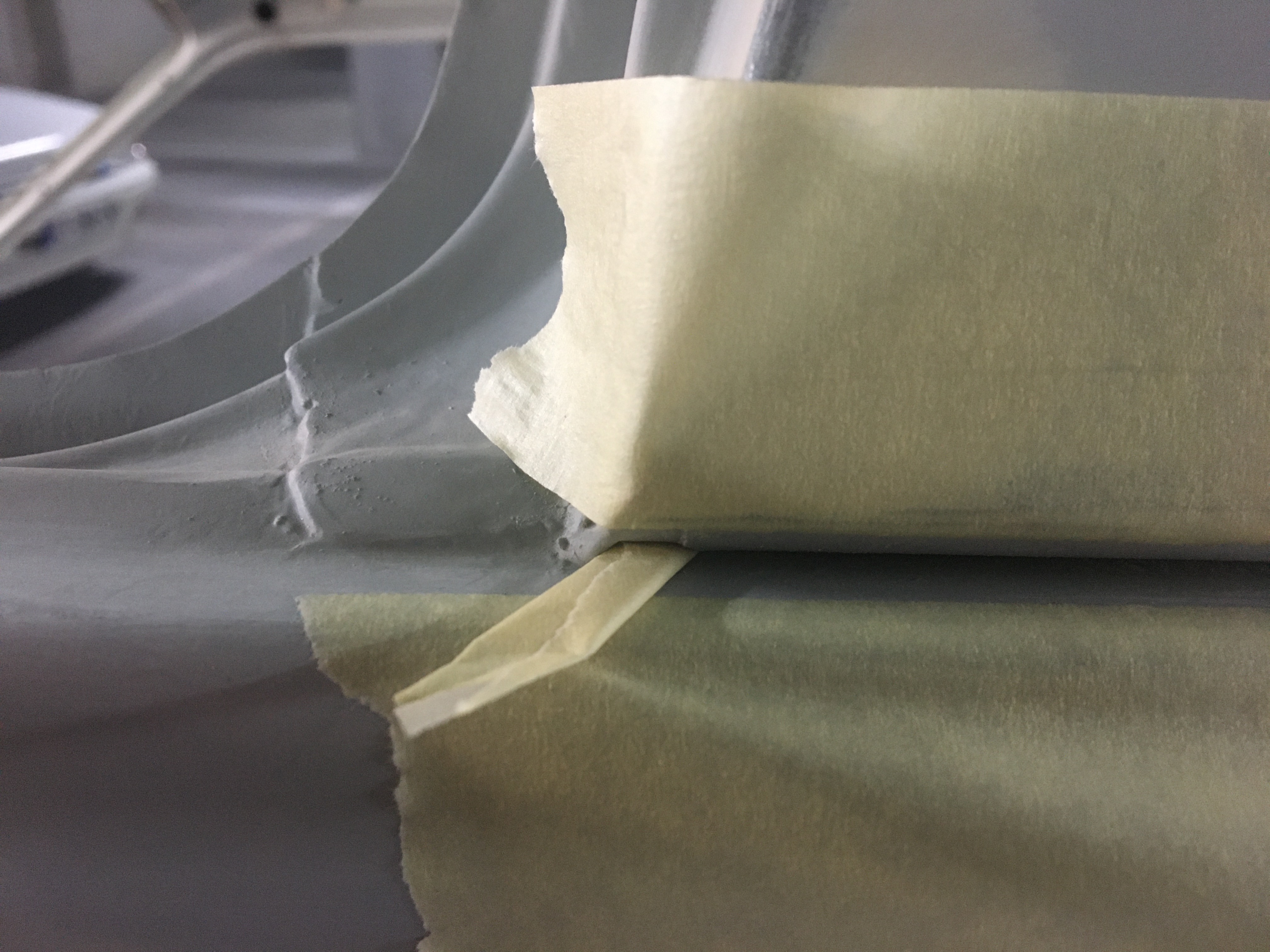

Reprise des hostilités hier et pose des joints creux sur la caisse.
2 en bas des ailes ar
Préparation
Surtout ne pas oublier de laisser le petit trou d’évacuation libre.
Un petit bout de machin chose pour boucher afin de ne pas mettre de joint dans le trou.
On bourre et on lisse. :lol:
Voilà le résultat côté droit.

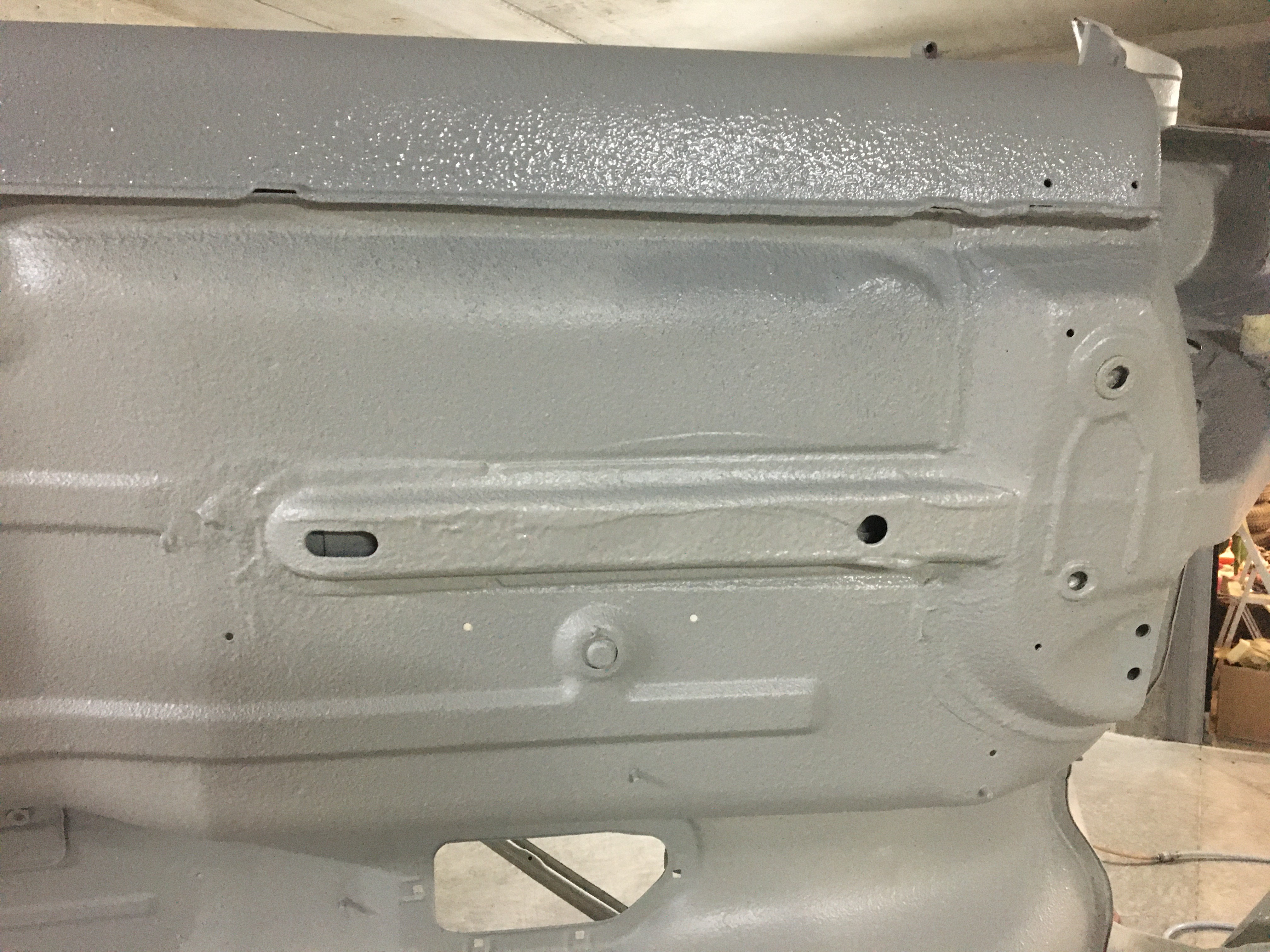

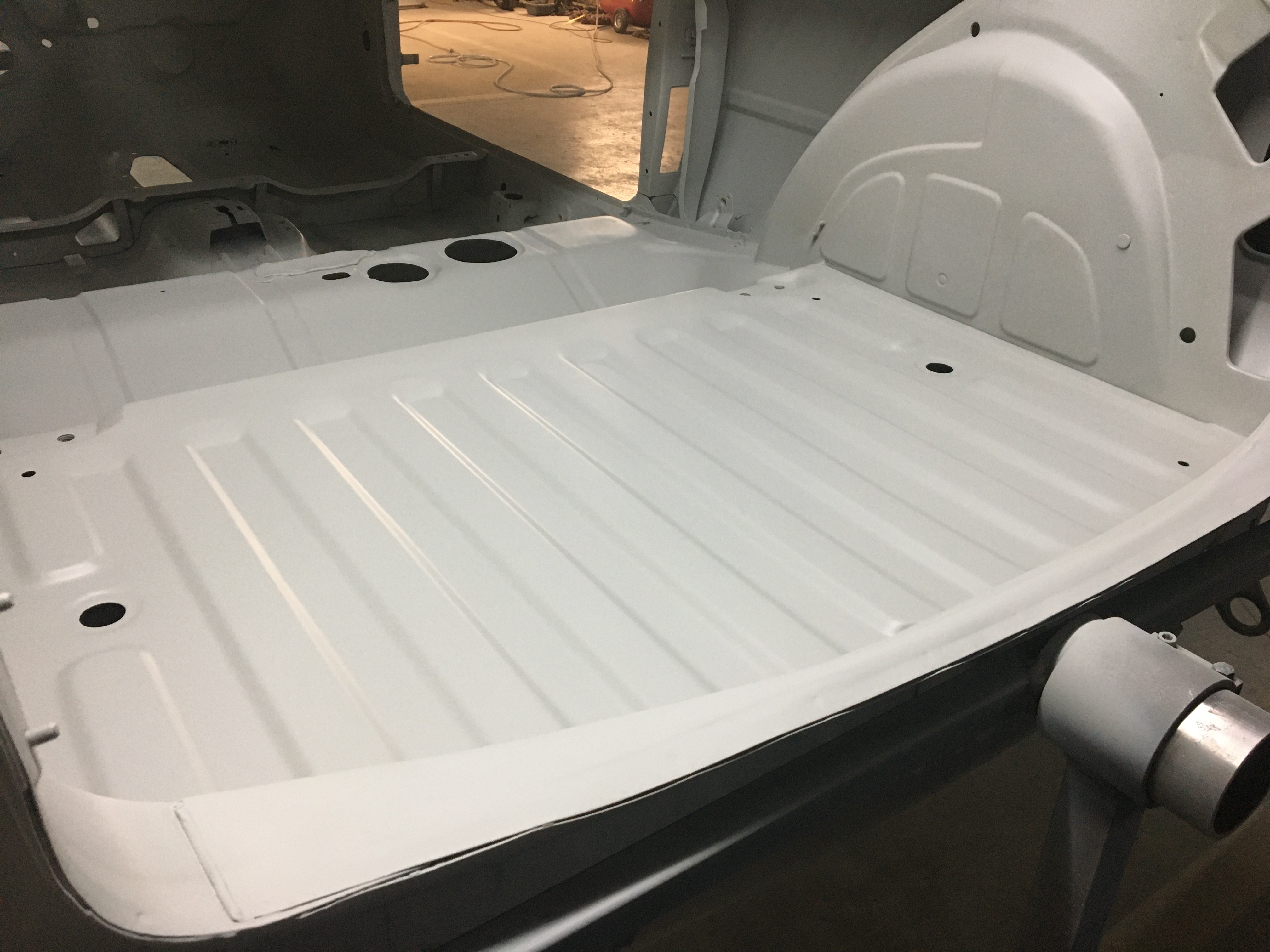

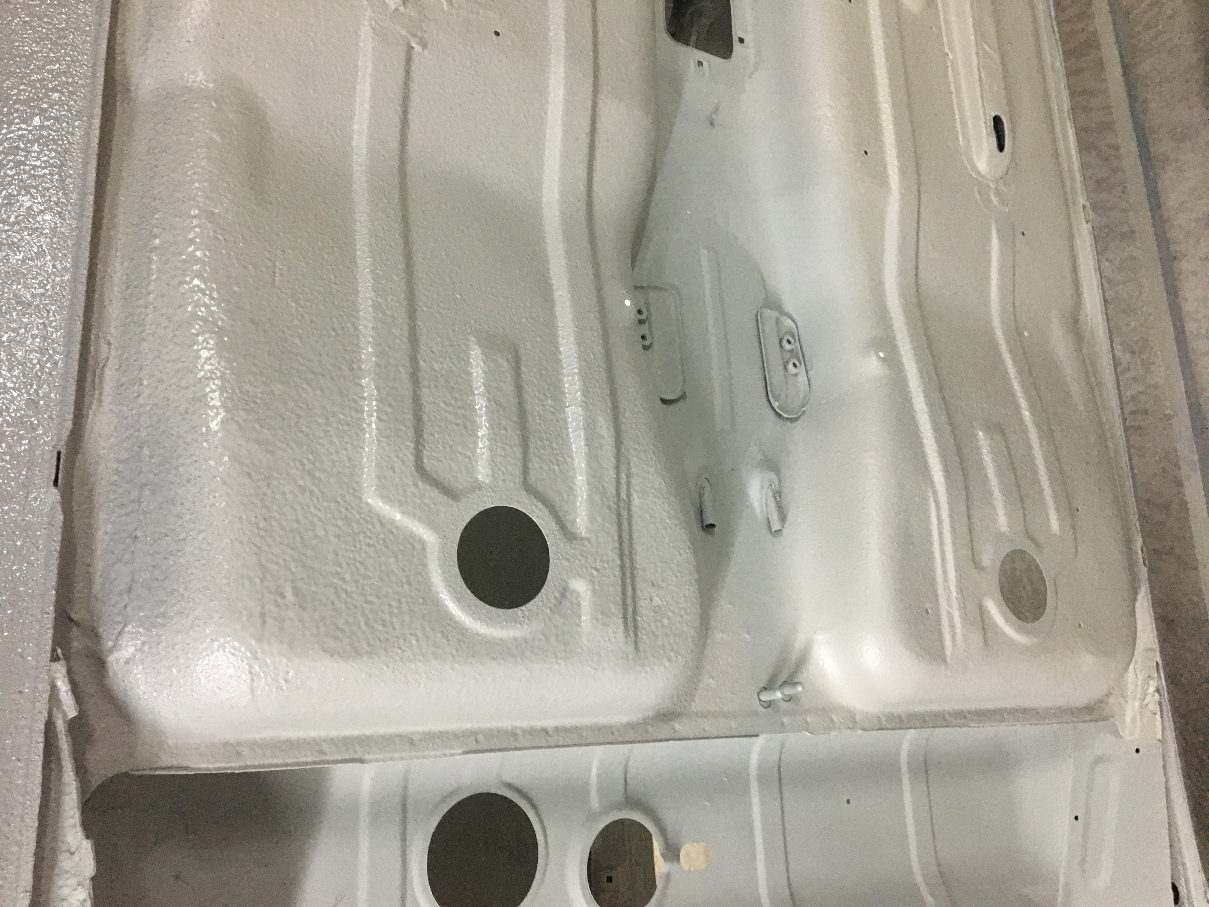

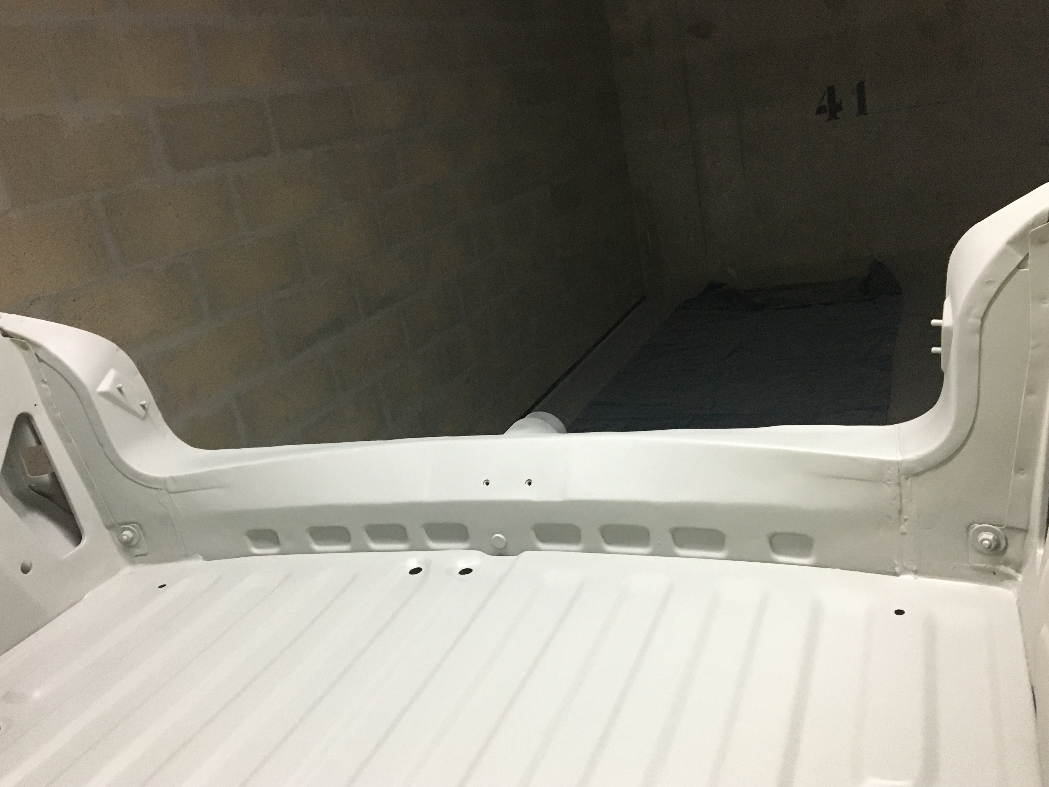

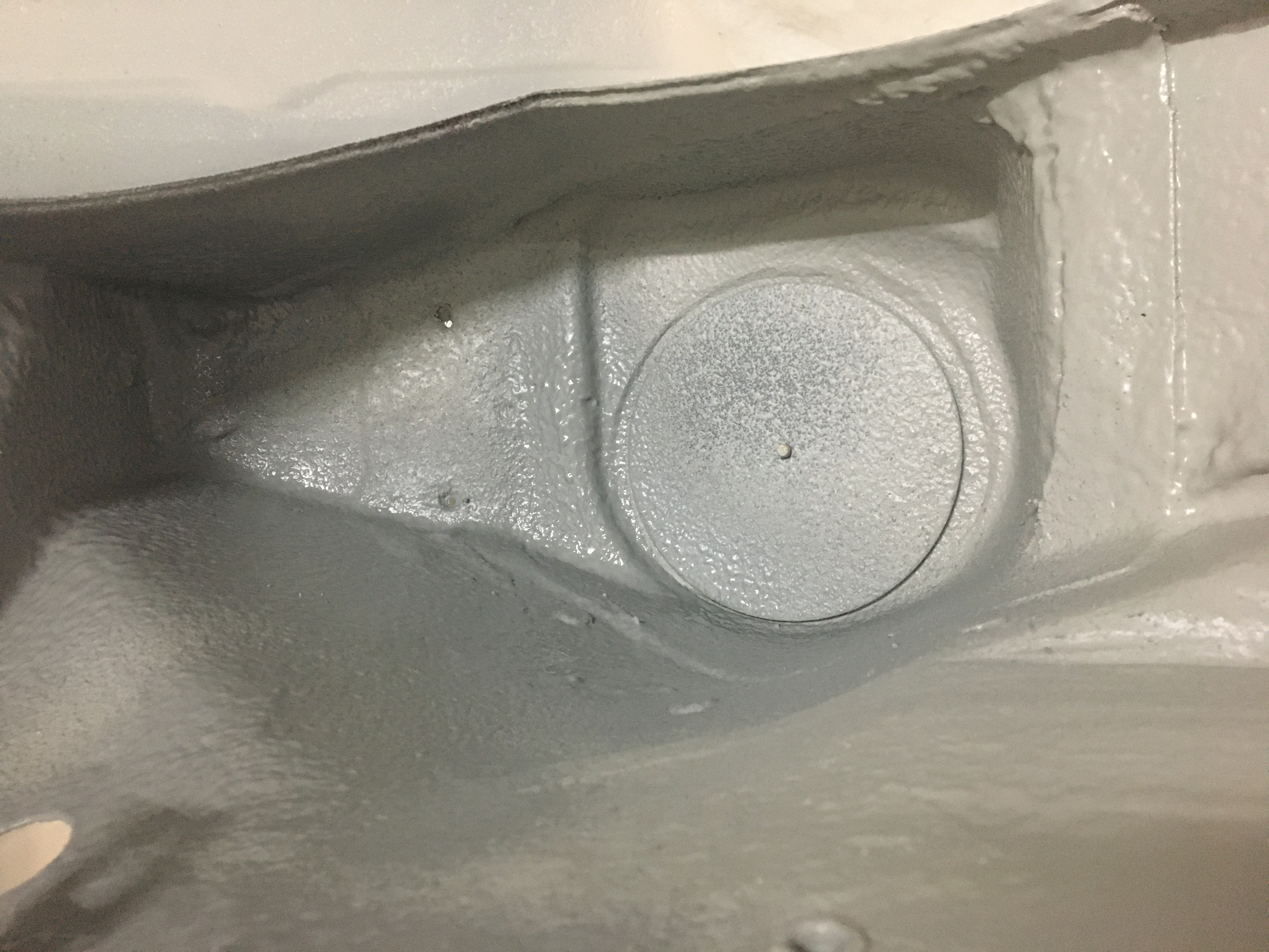

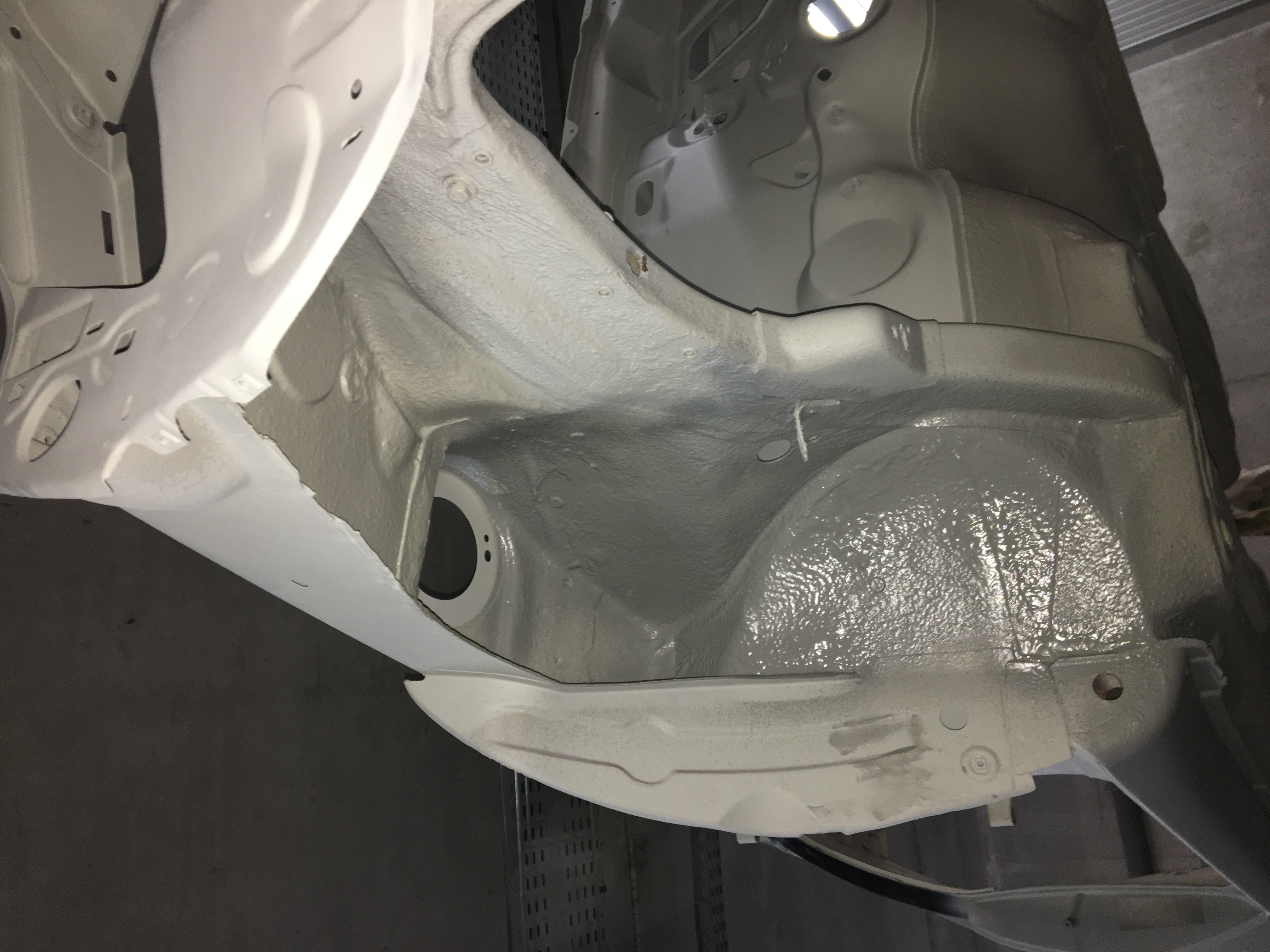

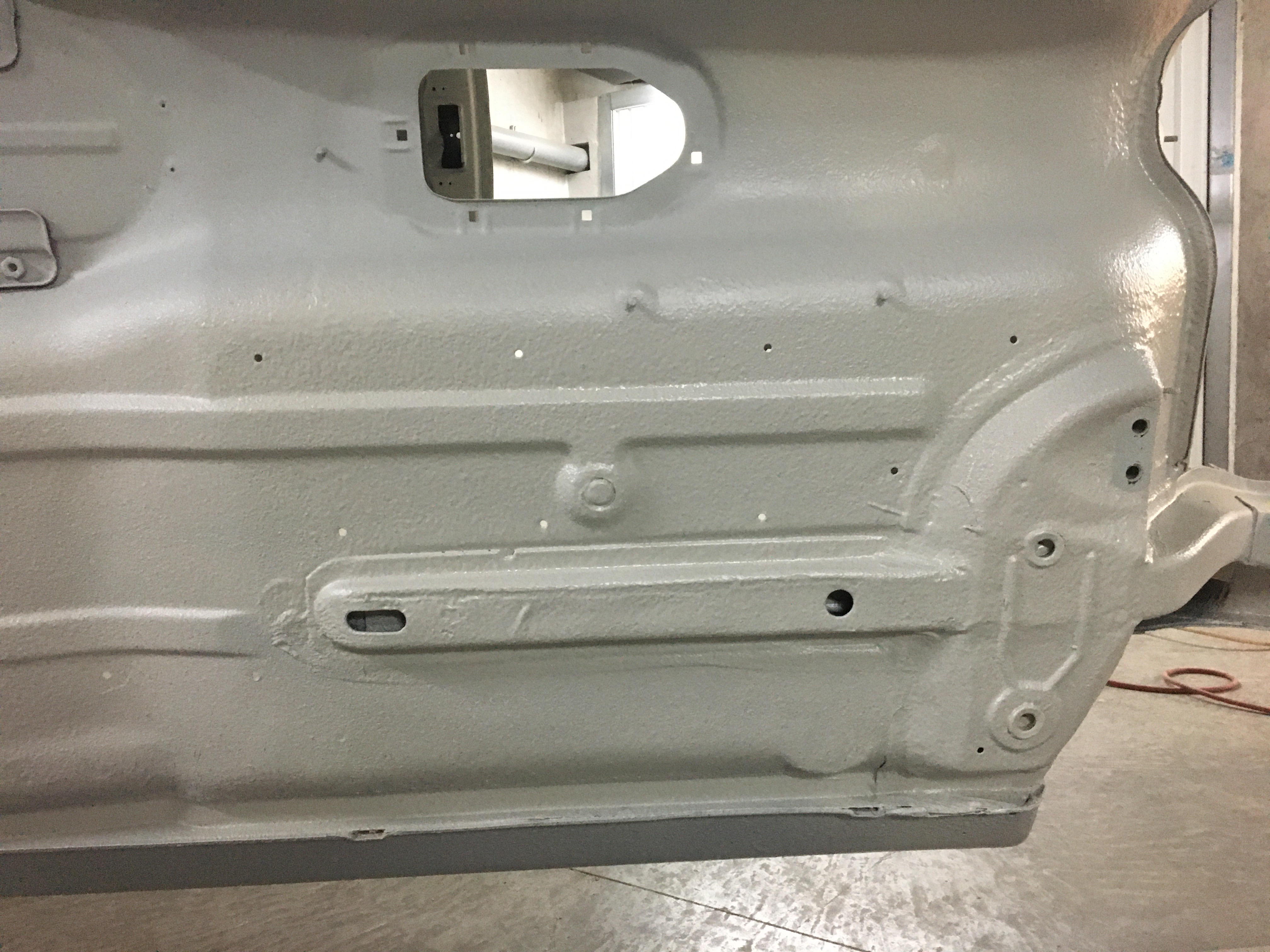

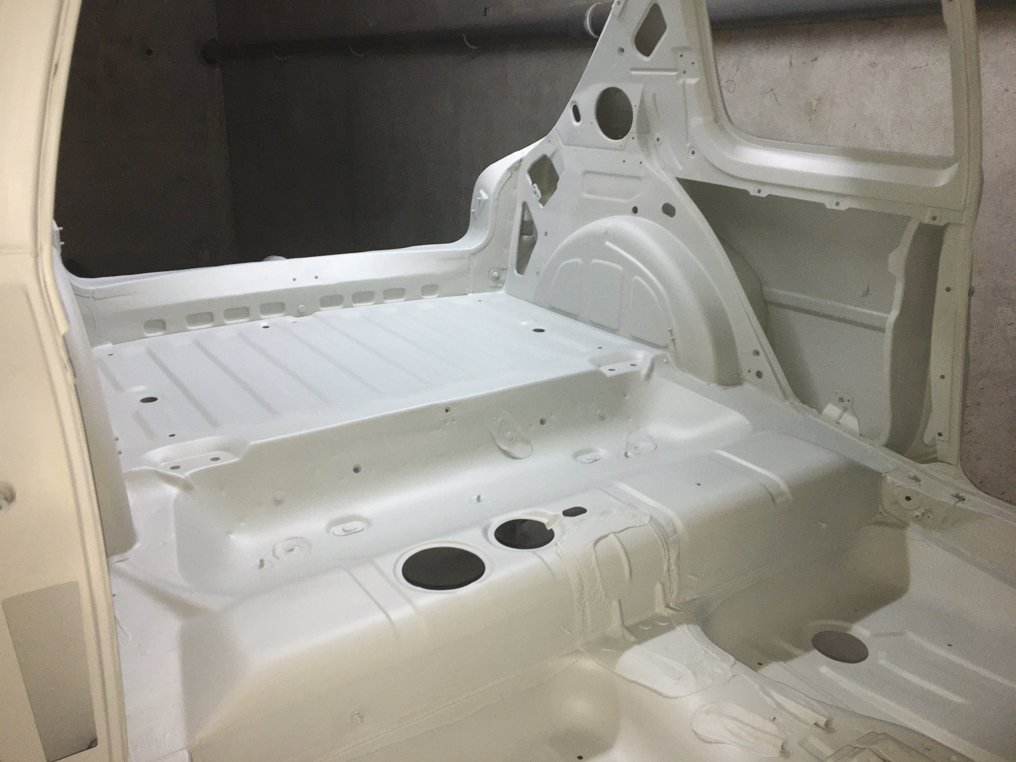

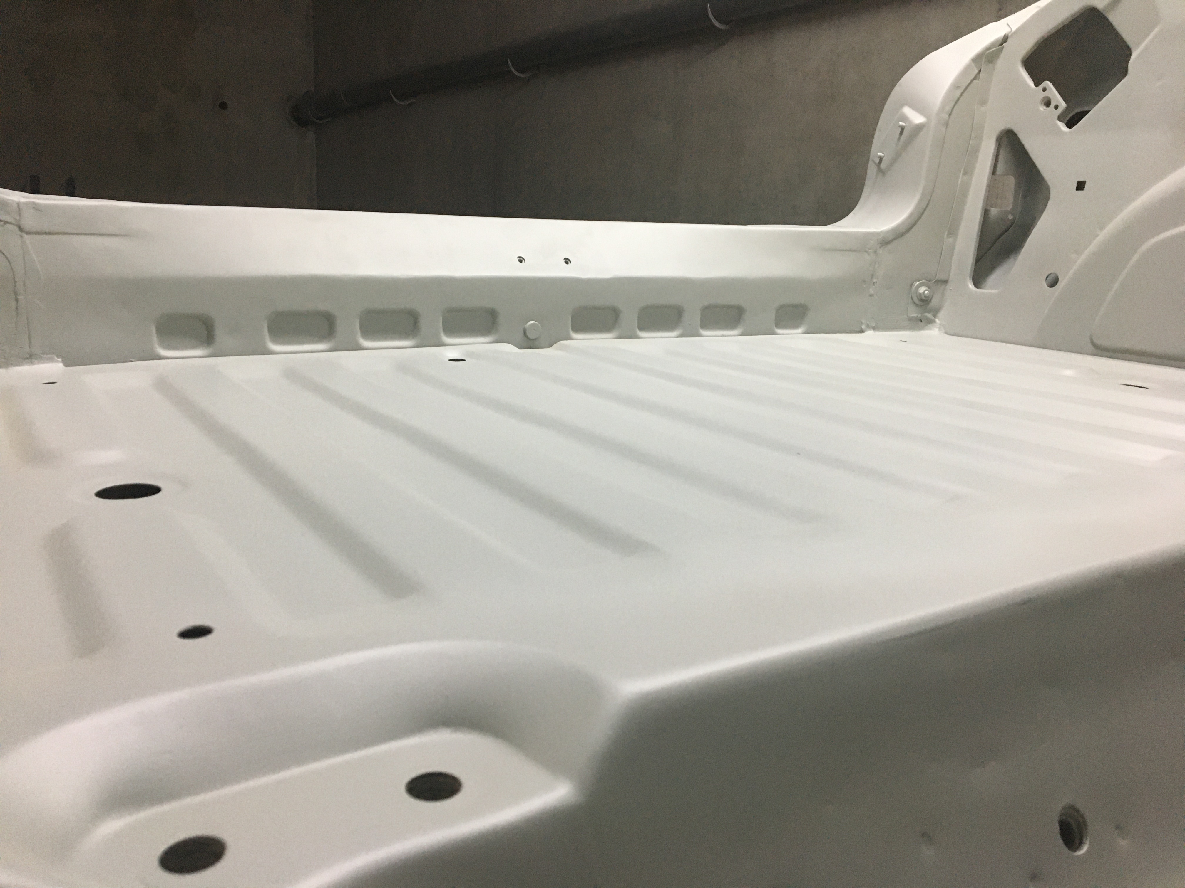

Et cet aprem, pose de l’anti gravillon sur le dessous de caisse, les deux passages de roues av, le fond de coffre et un passage de roue ar.

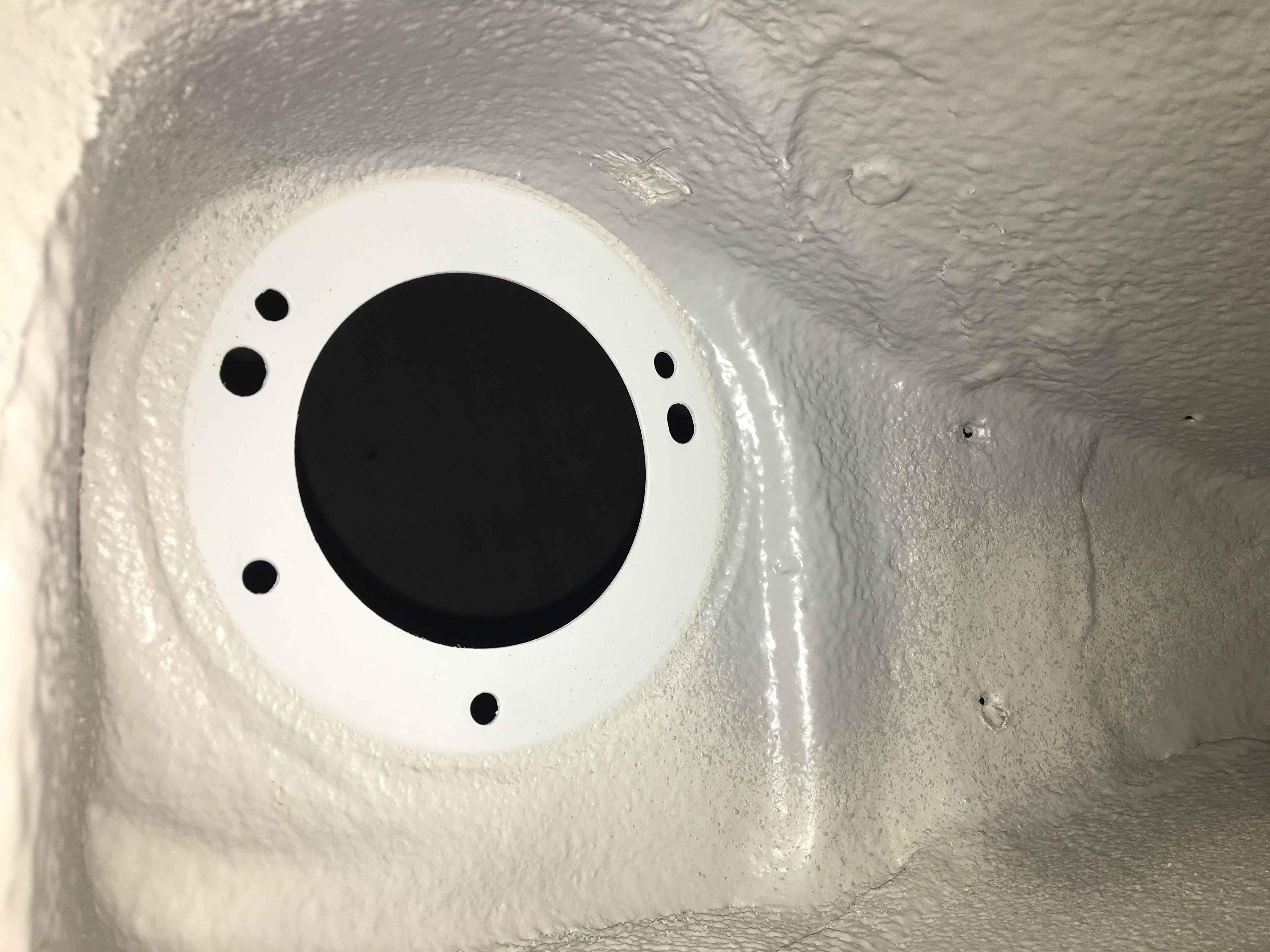

J’ai fabriqué un cache pour ne pas déposer d’anti gravillon là où les coupelles d’amortisseurs se poseront. Comme ça c’est bien propre. :ok:
J’ai pourtant acheté la même réf d’anti gravillon 3M
Bah c’est pas vraiment blanc et en plus c’est pas toujours la même couleur !!! :blink: Pas vraiment sérieux ... :ph34r:
Le dessous de caisse
Le fond de coffre

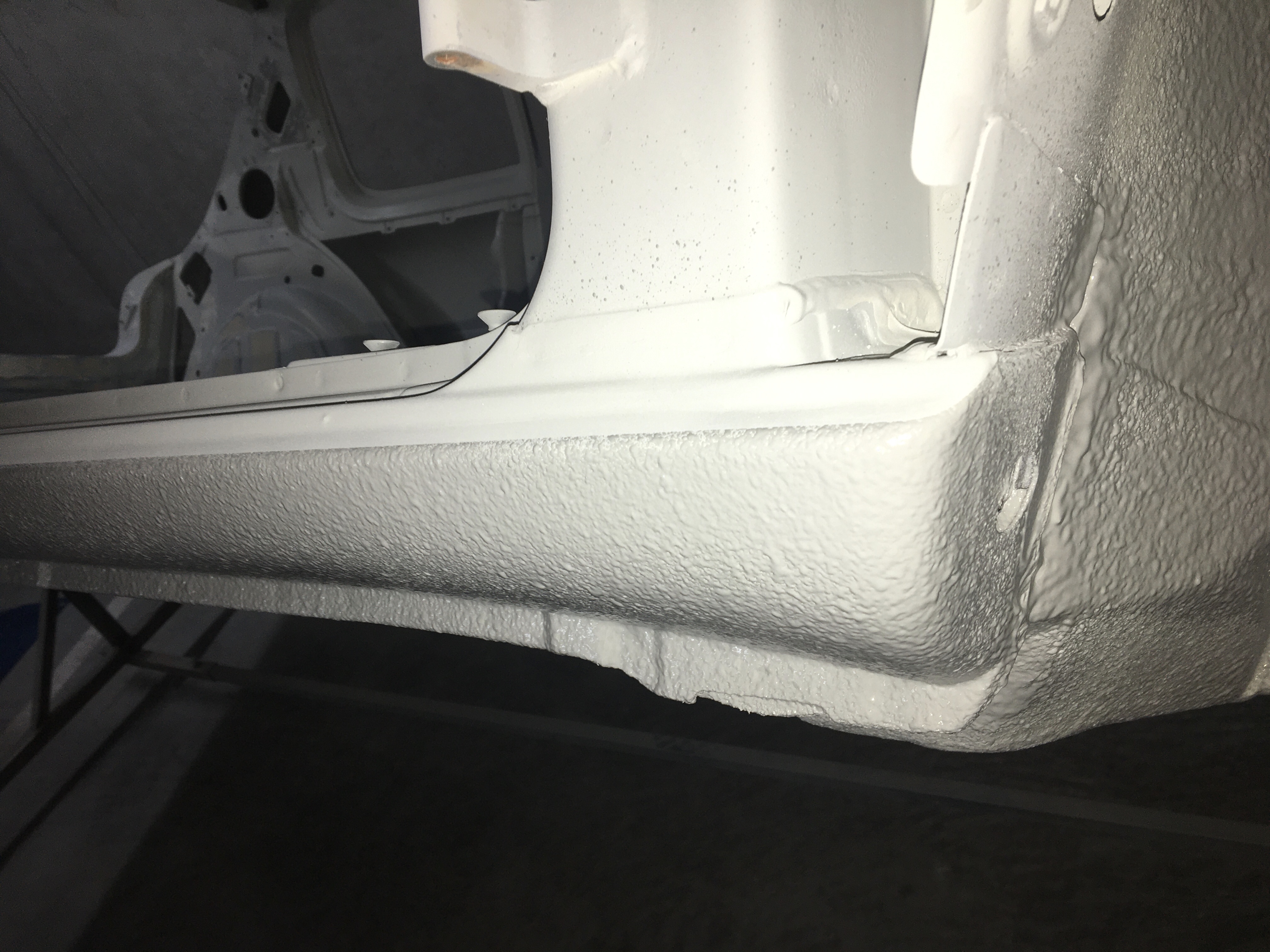

Et puis fini par les deux bas de caisses.
Le grain sera pas mal je pense.

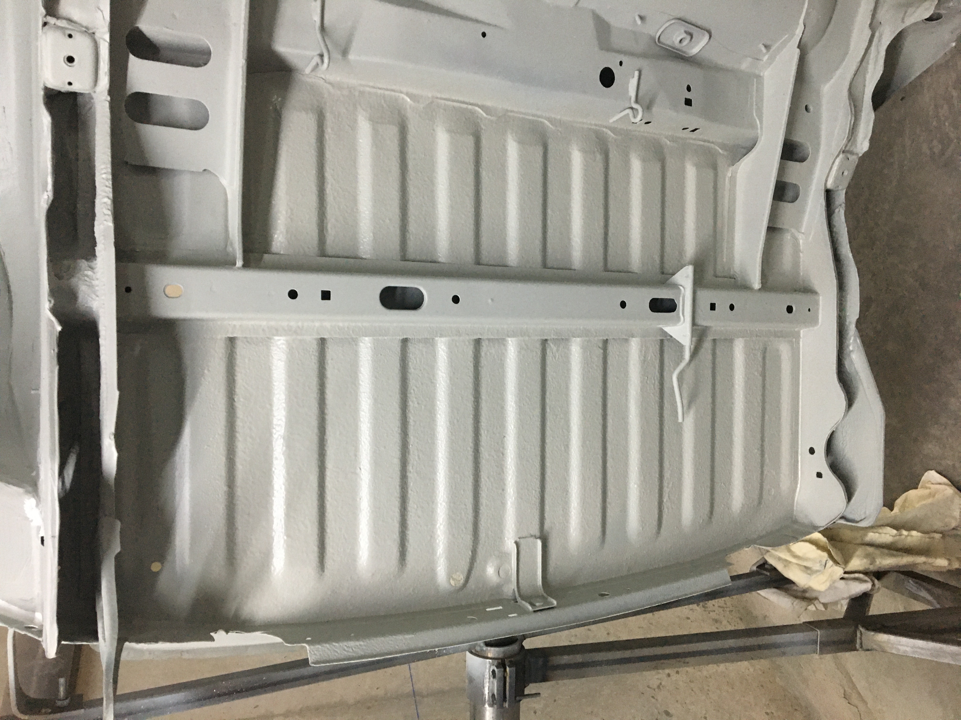

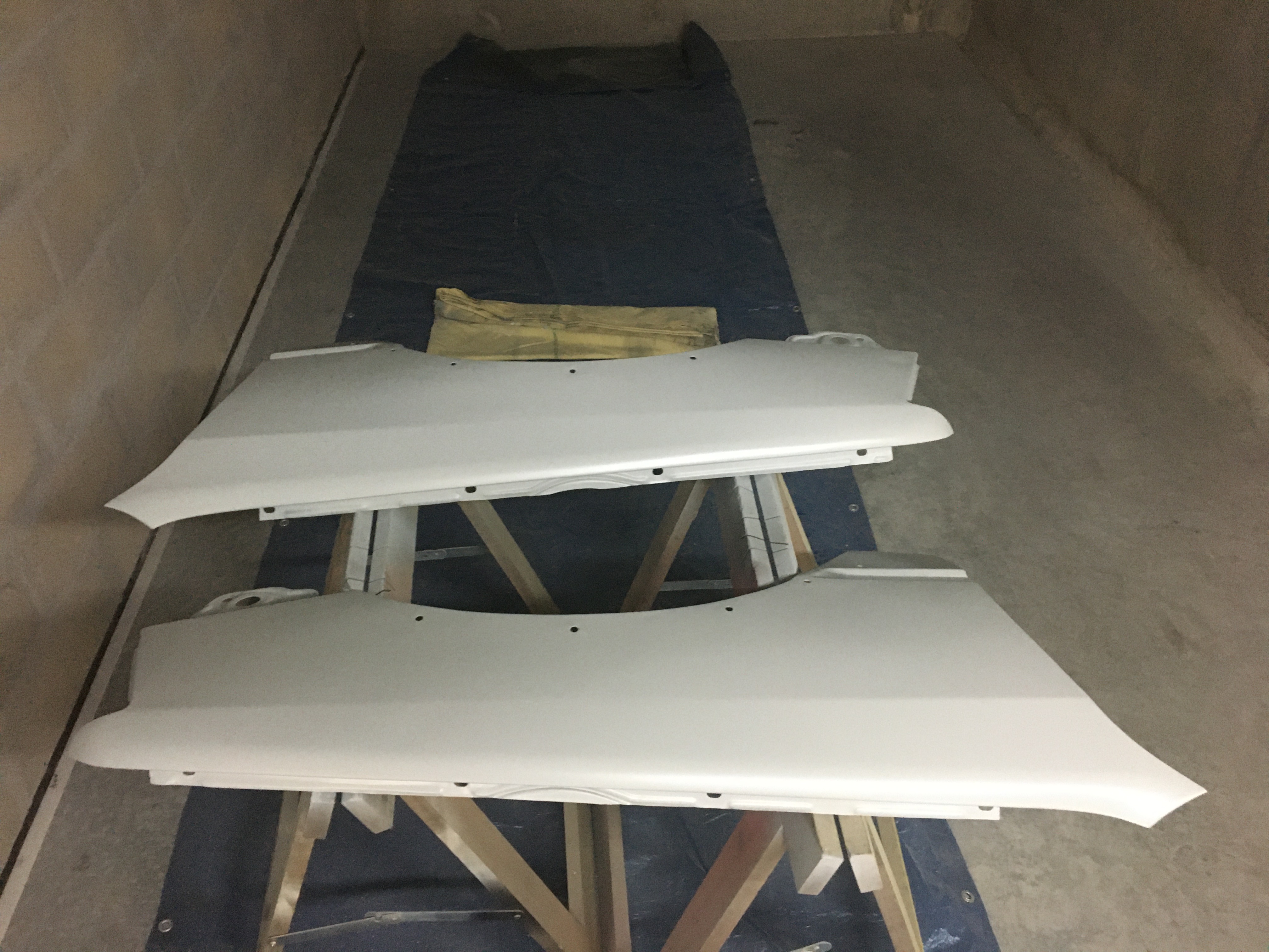

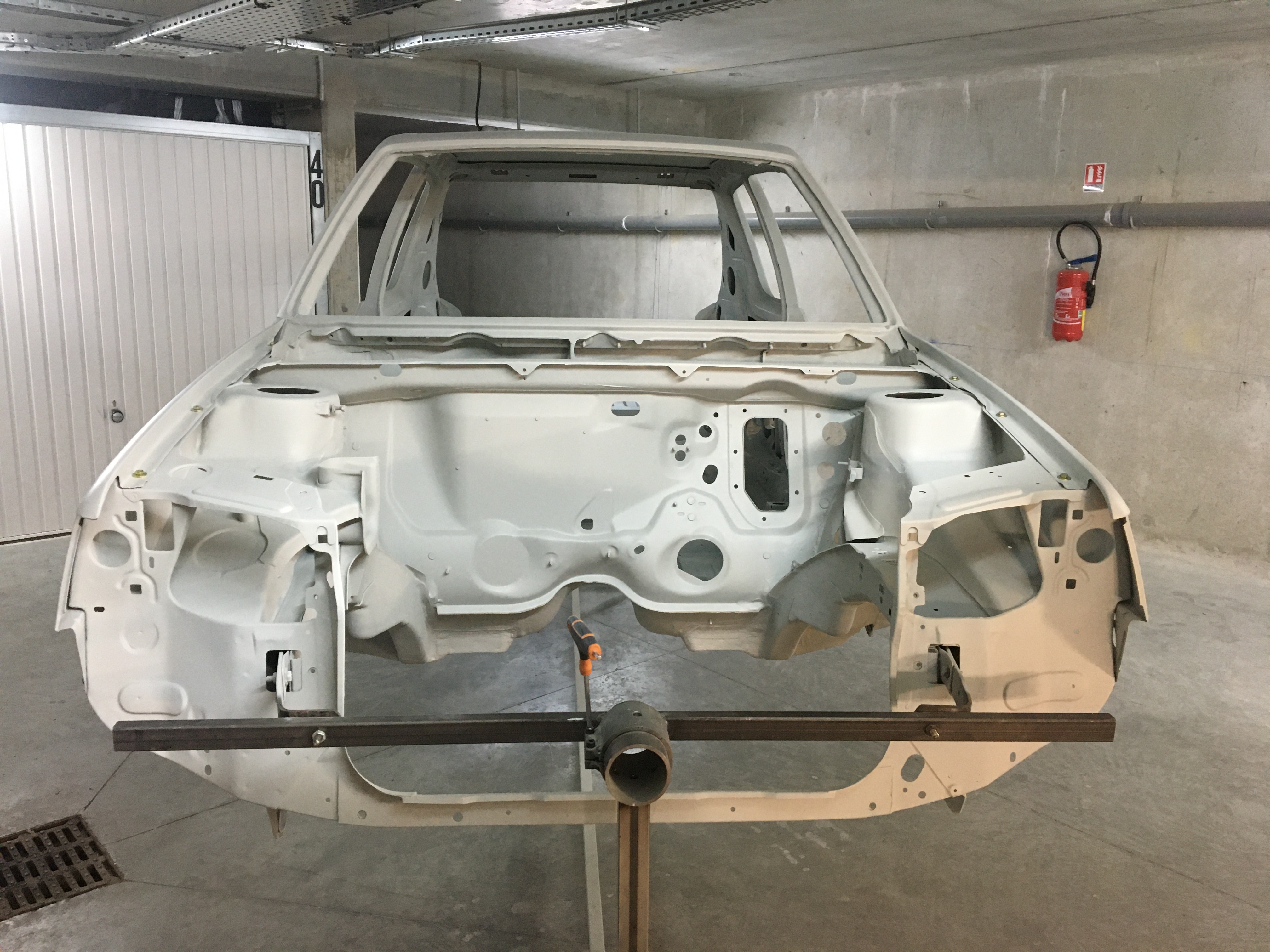

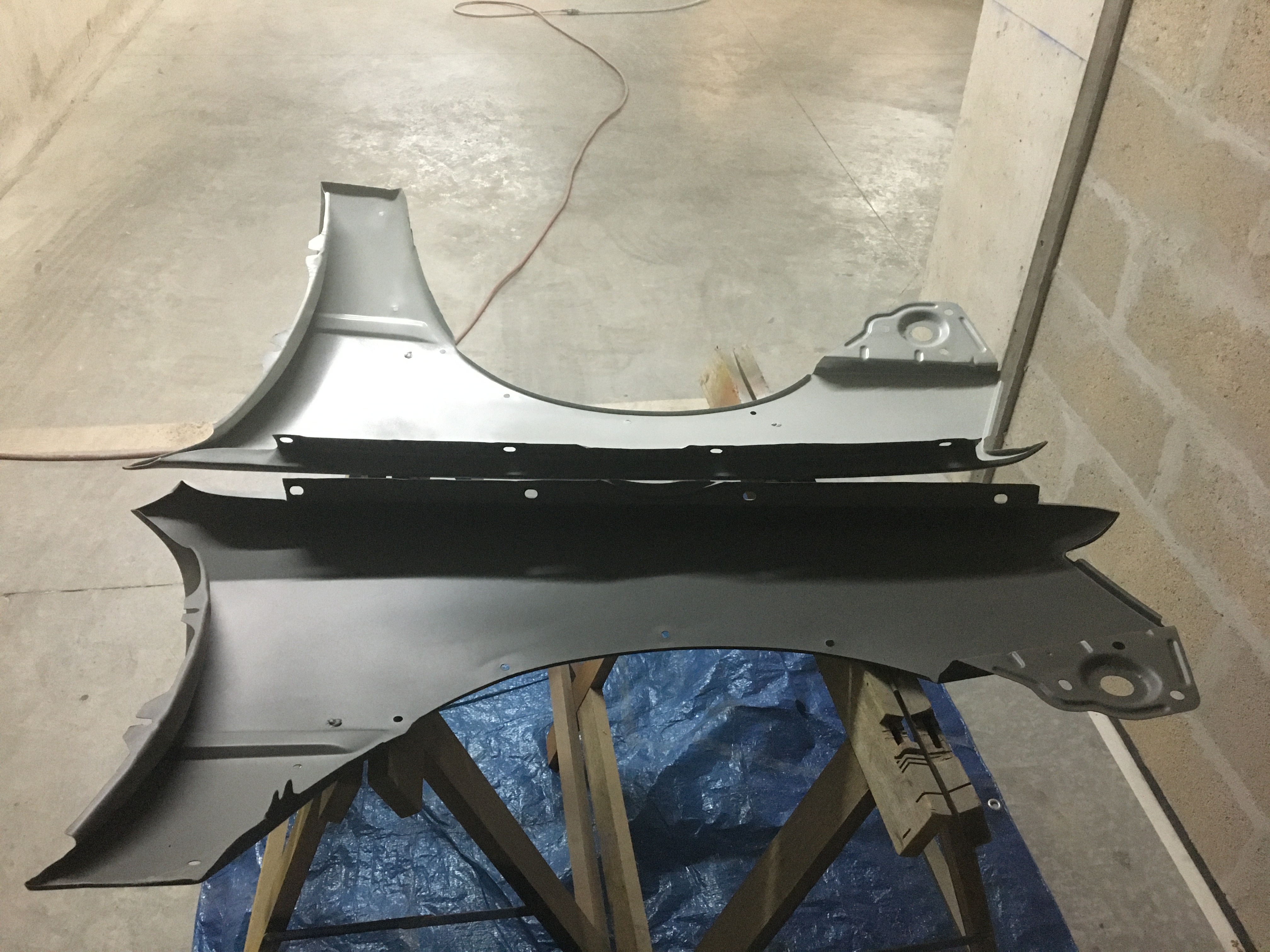

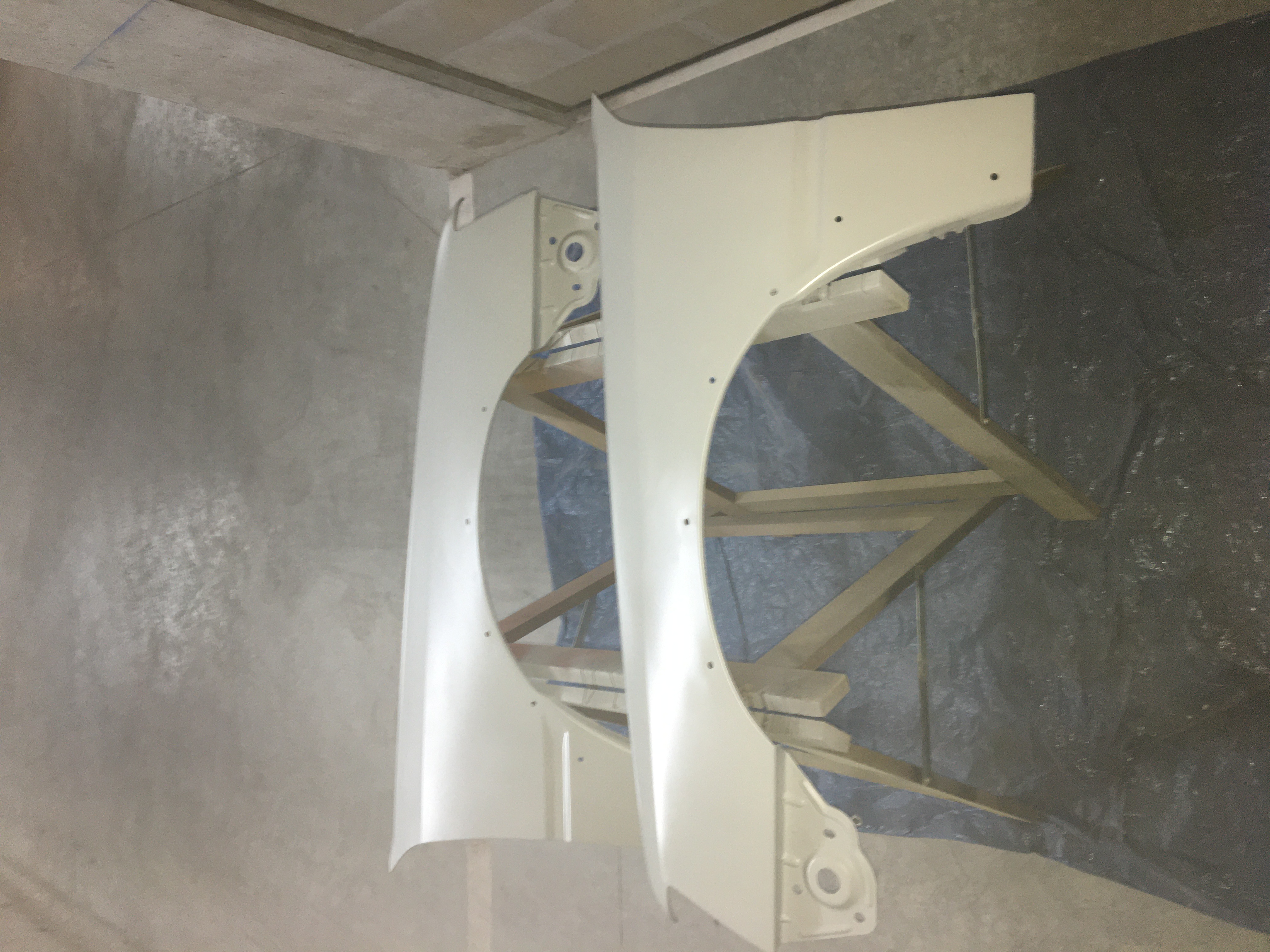

Cet aprem, je dois recoller les ailes av.
Mais avant il faut les apprêter en gris.
Messages : 5891
Has thanked : 744 times
Been thanked : 1044 times

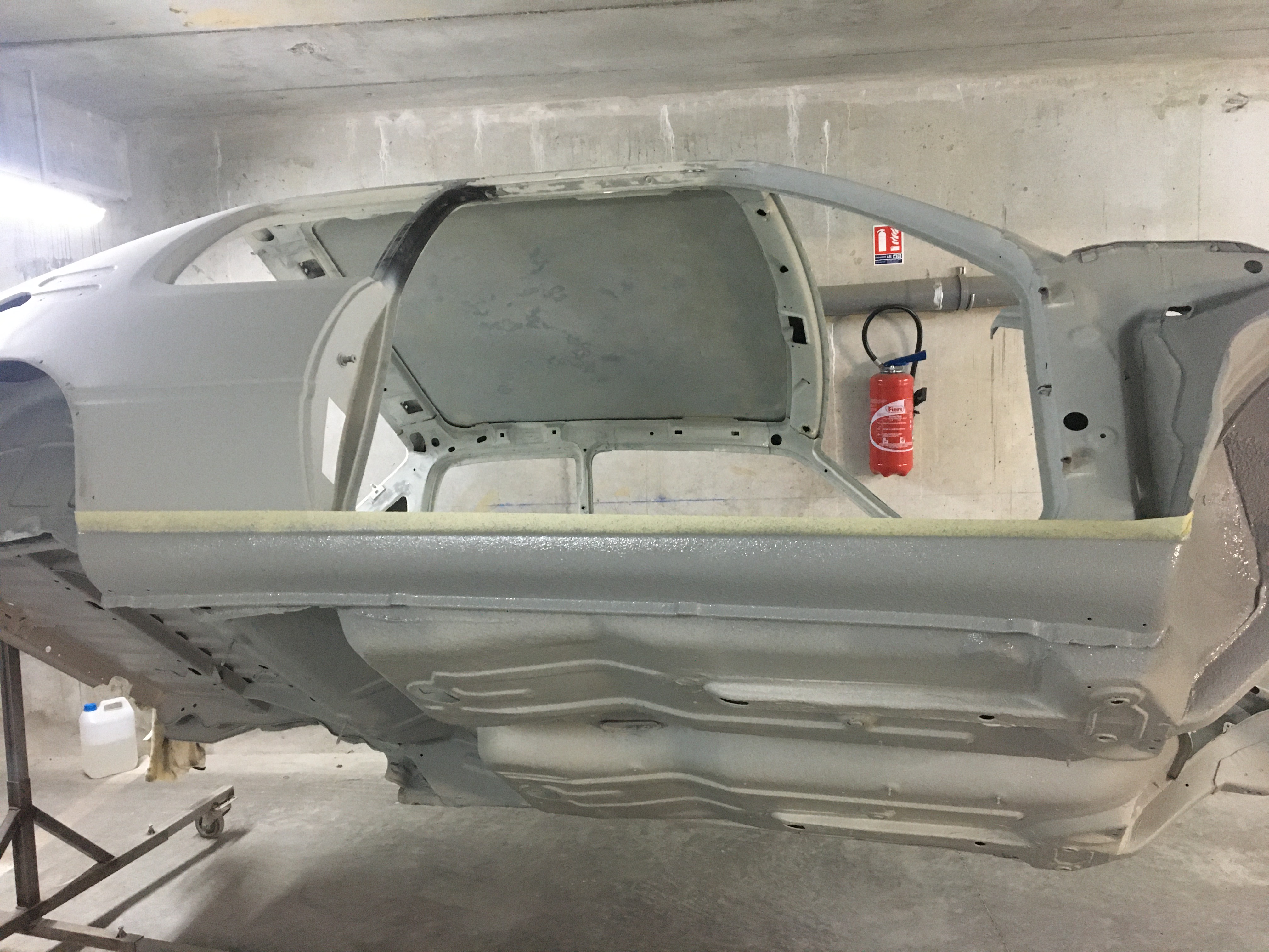

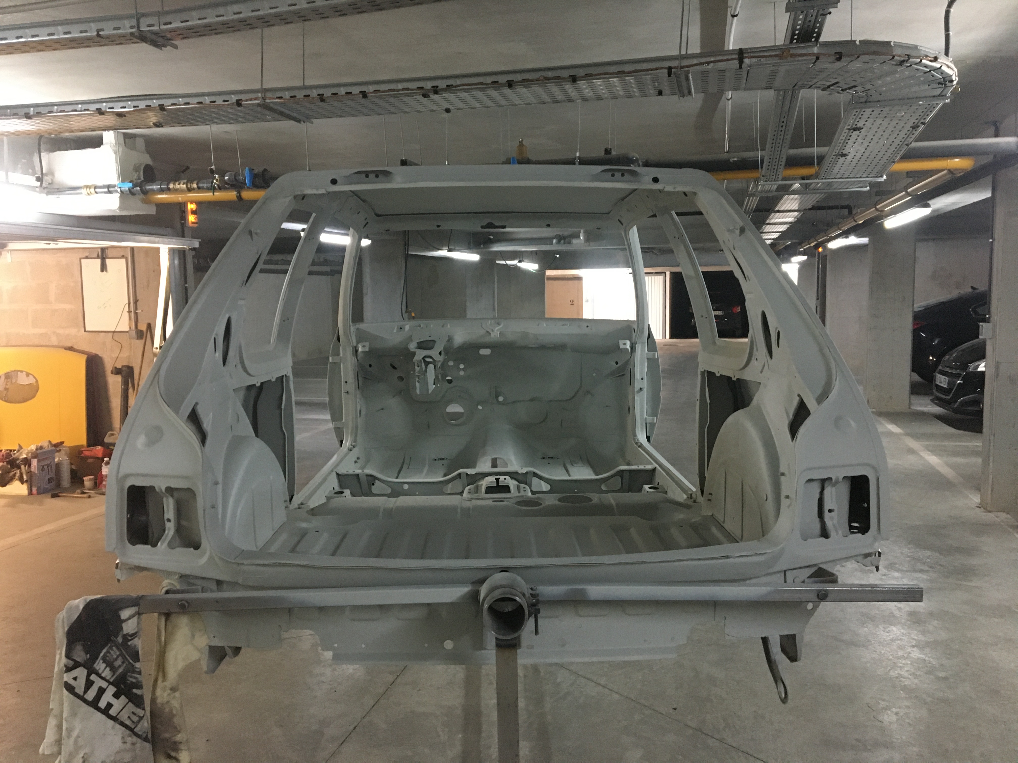

Cet aprèm c’était finalisation de l’apprêt....
j’ai apprêté les ailes av.
Je pense avoir plutôt bien réussit le fond de coffre. C’était pas gagné !!! Il n’est pas parfait. Mais c’est à 100 lieues de ce que c’était.
Voilà pour aujourd’hui.
Y a plus qu’à poncer à l’eau toute cette caisse !!! :rolleyes:

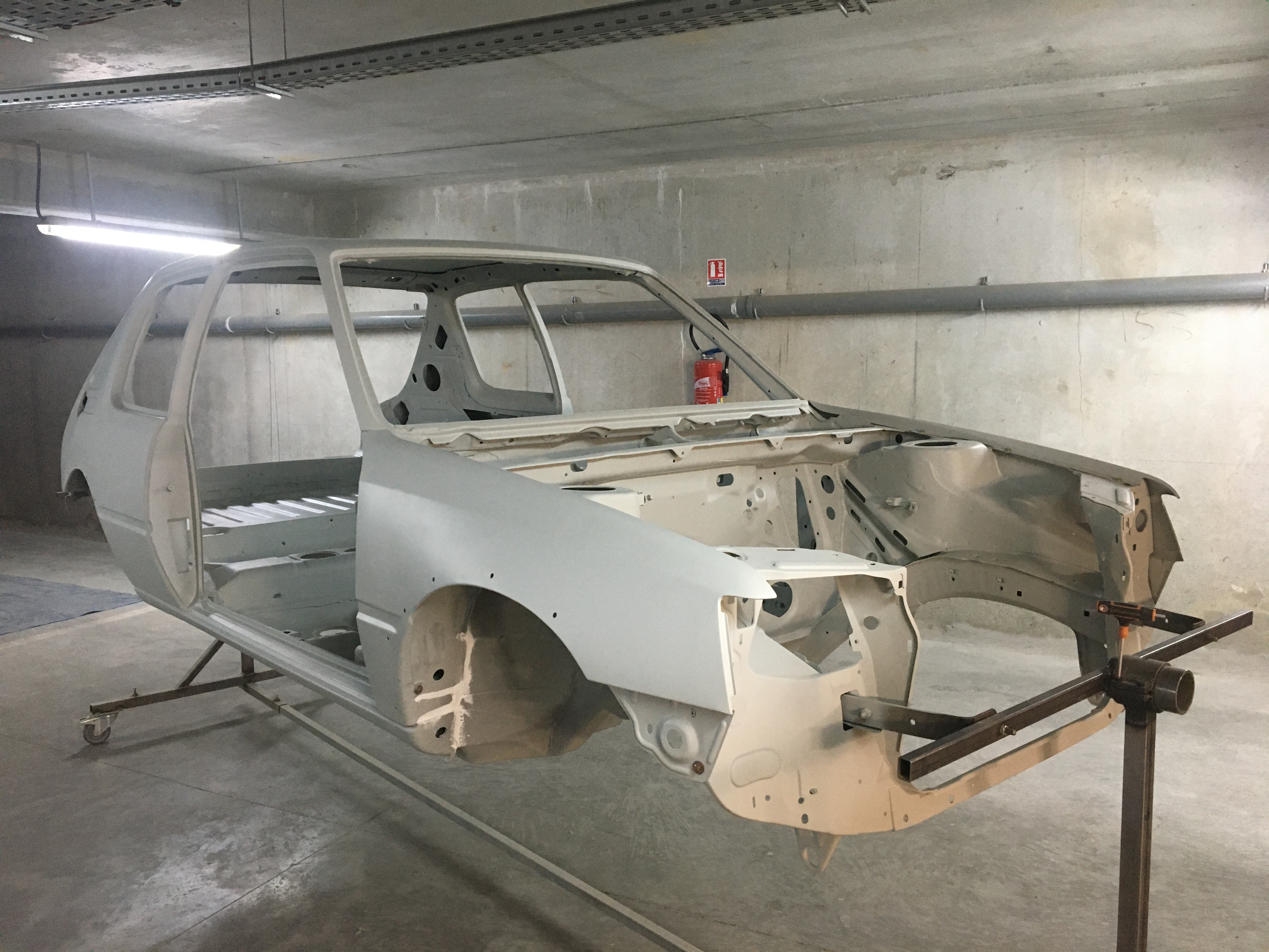

Messages : 19657
Has thanked : 1635 times
Been thanked : 1160 times
La vue de dessus, on distingue les lignes de la 205, c'est vraiment beau !
Et quand tu penses qu'elles sont accentuées par les extensions... :wub:
C'est l'une des plus belles réussites automobiles mondiale cette caisse. B)
Messages : 5891
C’est vrai qu’on a pas vraiment souvent l’occasion de la voir sous cet angle.
Il manque les portes mais ses lignes sont bien dessinées déjà. Les deux ailes avant sont bien gonflées et les arrières très tendues.
J’essayerai de faire une photo avec les ext. Enfin si j’oublie pas !!! :lol:
