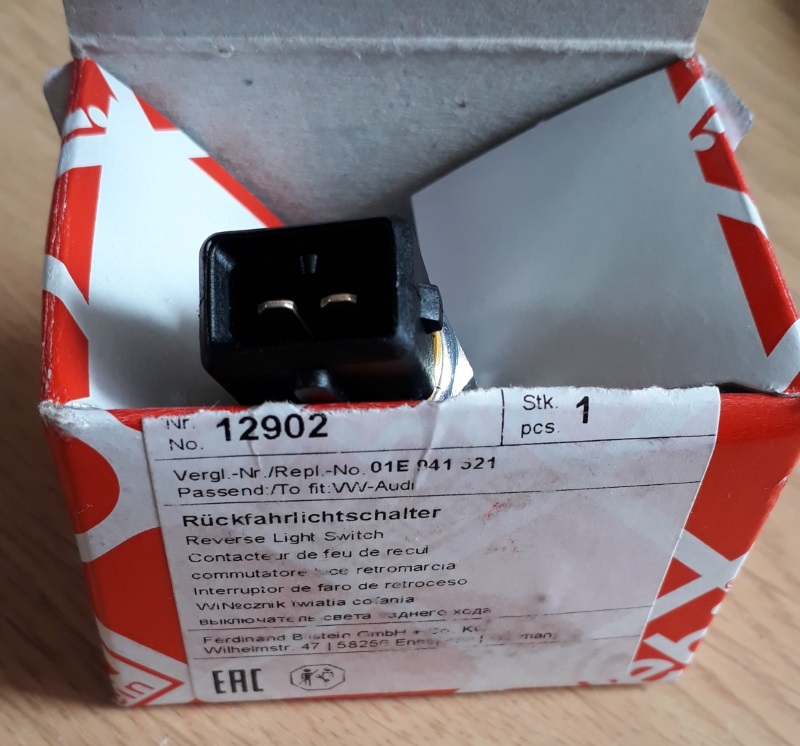

Petit topic surement bête vu le level mécanique, mais je voulais un peu d'aide.
C'est bien ça le capteur pour l'allumage des feux de recul ?
J'en ai commandé un, marque "Febi", et la connectique ne va pas. Sur celui de la voiture, les 2 pins sont parallèle on va dire ( | | ) et les connectiques de la pièce neuve sont ( _ _ ) . Vous me suivez ? :D

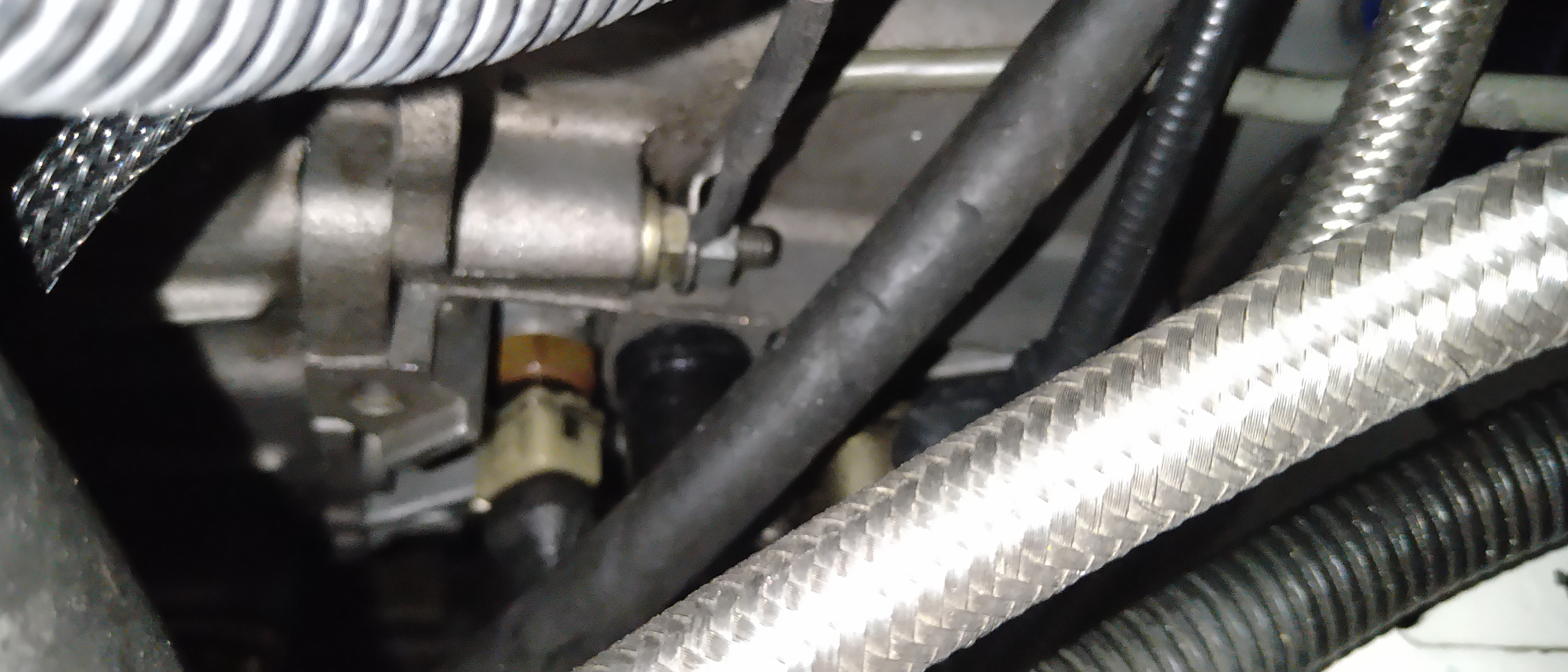

==> Je suis bien sur le bon capteur sous le capot ? Facile à voir, pas ultra simple d'accès, mais ça a l'air de bien se faire quand même.

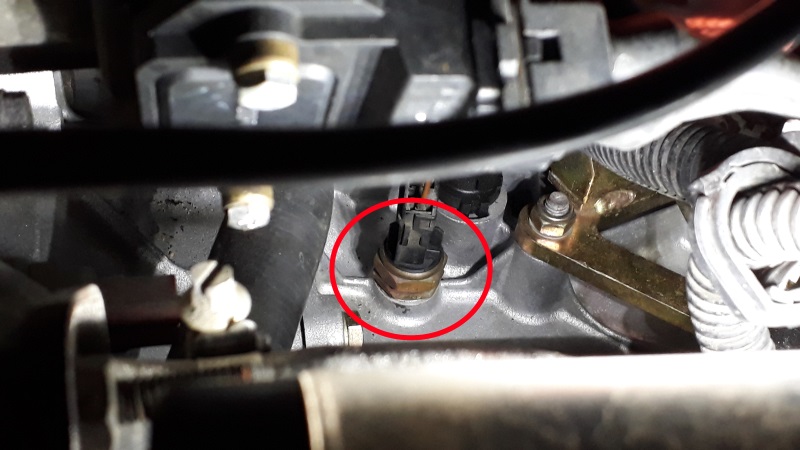

Maintenant que j'ai aperçu le capteur que j'ai sur la boite, ça semble du coup être ça::

si un coup ça marche, un coup ça ne marche pas....
Regarde plutot les cosses qui sont sur le connecteur qui se branche sur le capteur de MAR de ta dernière photo
un petit coup de tournevis plat à l'interieur de ces cosses permet de resserrer les contacts (si tu comprends mon charabia)
Et pour être sur que ça vient du capteur de marche arriere, shunte les deux fils du connecteurs et tu verras si les feux s'allument
Sinon c'est bien ça le capteur de marche arriere. l'autre c'est pour les vehicules plus récentes

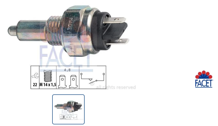

Curieux ton montage, moi je n'ai toujours vu que le modèle que tu as reçu, après c'est juste un connecteur à remplacer, ou prendre le modèle facet en photo

Il semblerait que ce soit un capteur VW; vu l'indication et la reférence sur la boite.

Lilive a écrit : 17 août 2020, 23:25 Curieux ton montage, moi je n'ai toujours vu que le modèle que tu as reçu, après c'est juste un connecteur à remplacer, ou prendre le modèle facet en photo
c'est celui des ph2.J'ai le même sur la grA et sur la 106 de mon fils :ok: (même chose pour la sonde de ventilo d'ailleurs)
