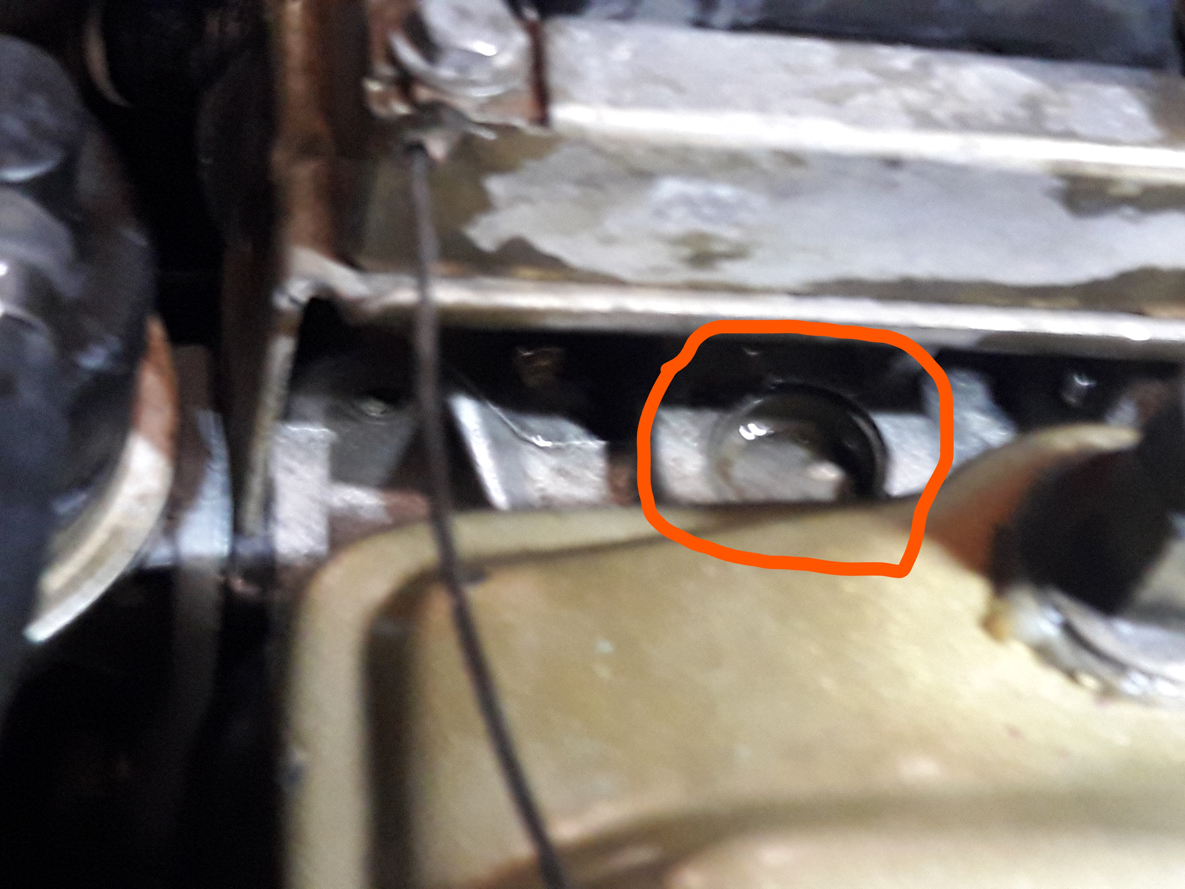

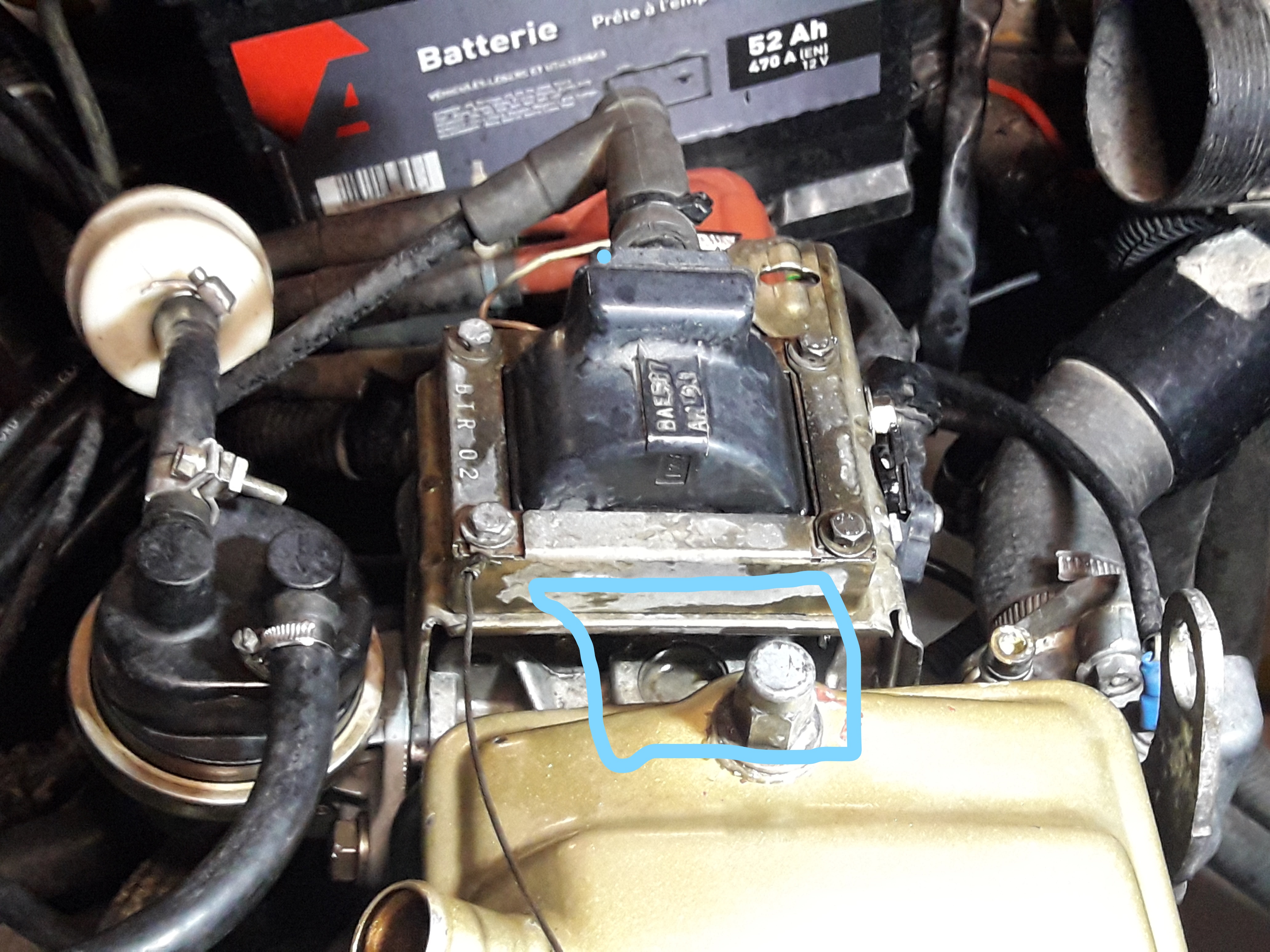

Le coupable se trouve sous la bobine, sur le support d'allumeur et de pompe à essence......un bouchon desserti.....qui ne sert certainement à rien.
le coupable
le coupable
Bon on va réparer, j'ai la pièce en stock........ petit problème, je ne vais pas avoir de repère pour la position de l'allumeur, va falloir se débrouiller.

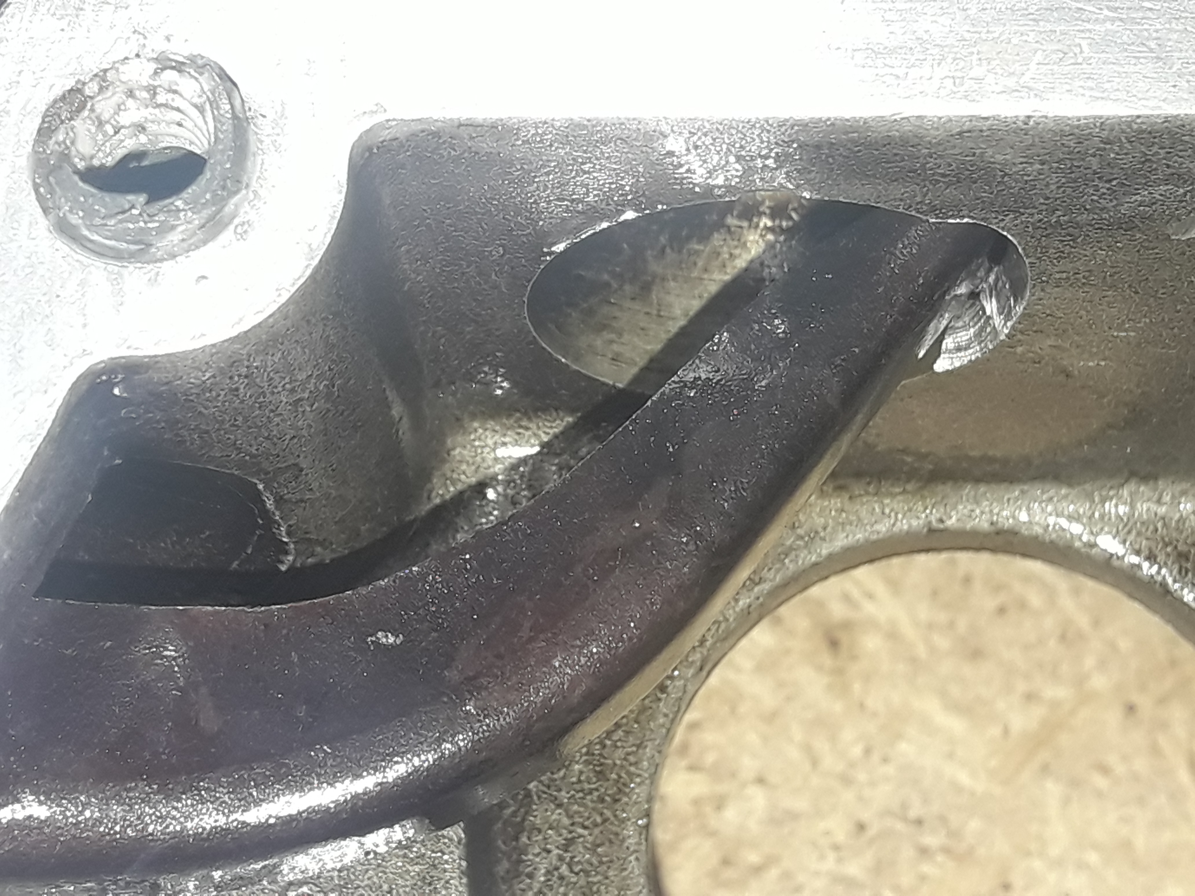

Vovo avait raison, et c'est bien la commande de la pompe à essence qui a percé la capsule située sur le support d'allumeur, située sous la bobine
l'objet du délit
l'objet du délit
La question est......... surrégime moteur, ou usure de la pompe à essence.
Lorsque j'ai démonté celle-ci, les 3 éléments, n'étaient plus solidaires du corps de pompe.

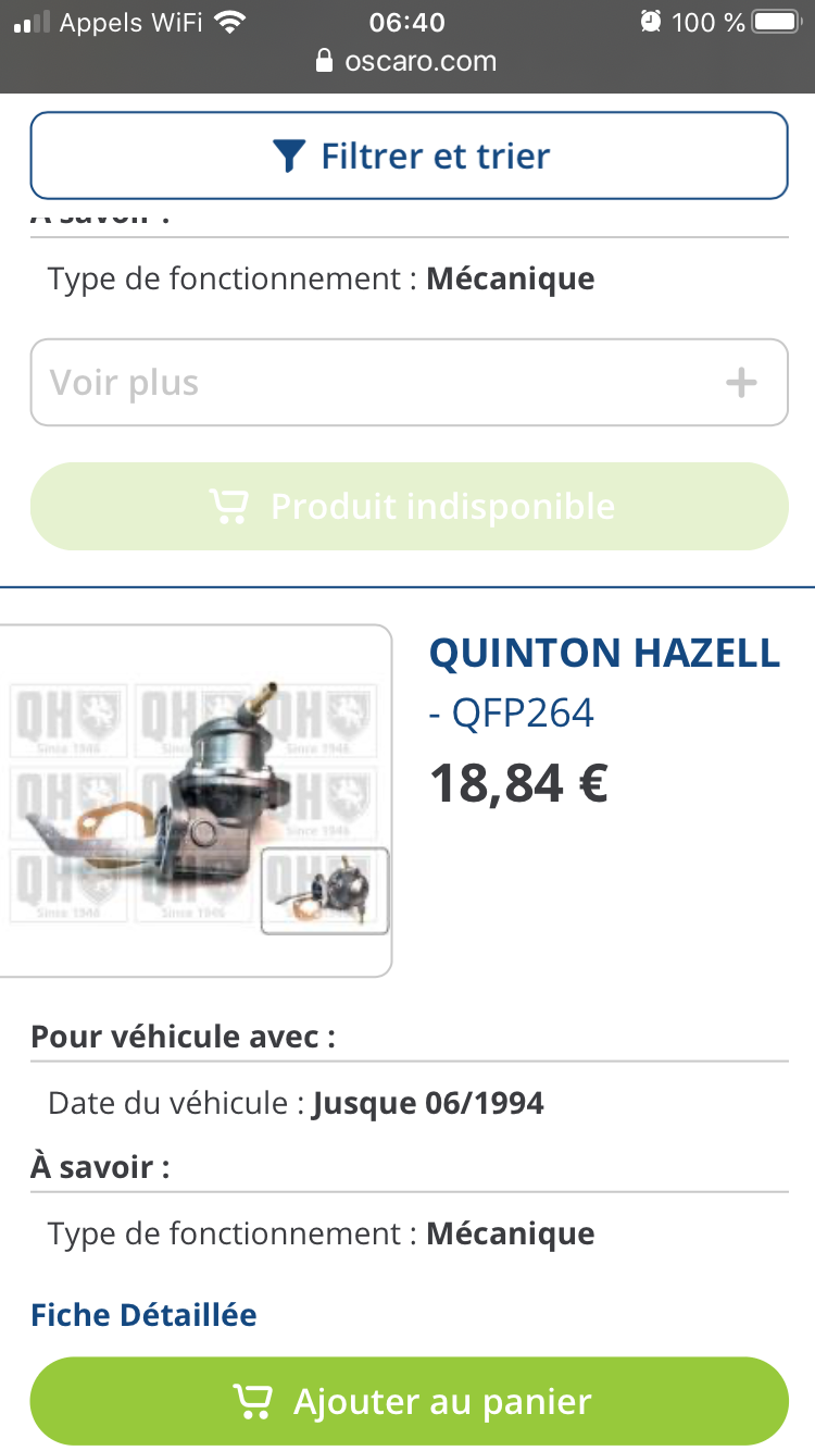

Prends un modèle comme ça
Ça a l’air plus sérieux. Lex a monté ça je crois.
