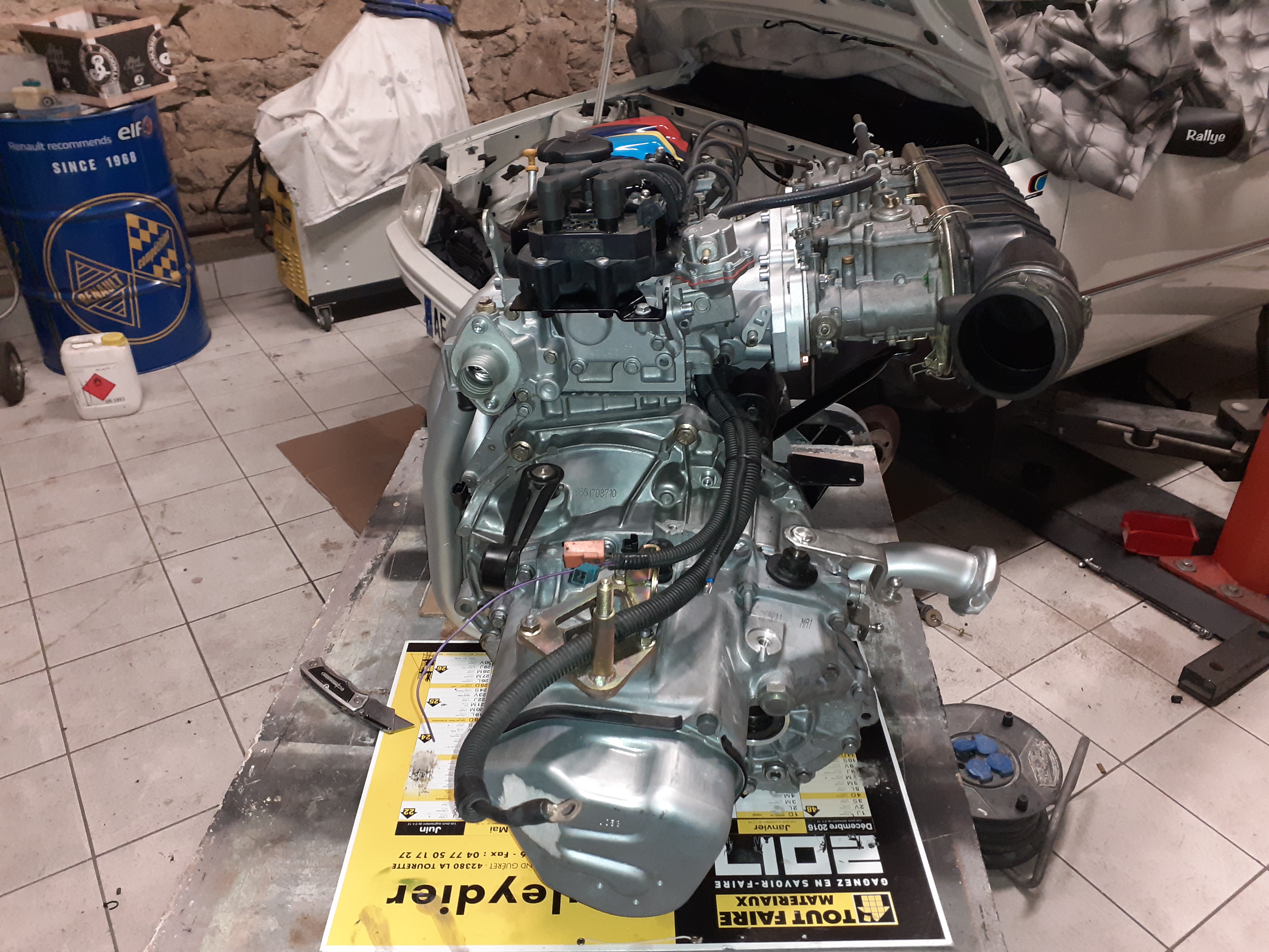

Bonsoir , je confirme qu il existe deux type de culasse de tu24. Une qui a un trou fileté pour la sonde d'eau . Et une autre qui ne l a pas. La preuve en photo sur mon Moteur neuf . La sonde du voyant rouge est dessous le boitier calorstat et c'est d origine ! Et c'est bien un tu24 de 205 rallye!
