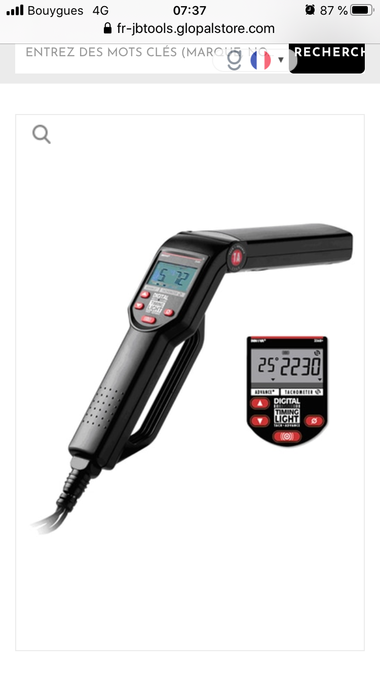

Si le moteur dans ton auto est tjrs en pleine santé, refais juste une distribution, investi dans une belle lampe strombo, apprends à caler ton allumeur et fais régler tes weber.
Moi j’ai celle là. C’est ultra simple et tu as le compte Tours dessus.

François,Teelck a écrit : 14 oct. 2020, 07:41 Si le moteur dans ton auto est tjrs en pleine santé, refais juste une distribution, investi dans une belle lampe strombo, apprends à caler ton allumeur et fais régler tes weber.
Moi j’ai celle là. C’est ultra simple et tu as le compte Tours dessus.![]()
C'est une des possibilités que j'ai évoqué.
C'est quoi la marque de ta lampe strombo, elle a l'air pas mal.

François, c'est bon, j'ai trouvé les références de ta lampe.
Question à l'ensemble des " forumeurs ", quelle est la différence, entre une lampe stroboscopique normale, et une à déphasage.......pour nos titines, il faut quoi.....????
Pour moi, le stroboscope, ça s'arrête aux boîtes de nuit.....il y a longtemps, et le déphasage, c'était plutôt le lendemain matin; quand tu avais mal au cheveux, avec un défilé intra-cranien d'une fanfare, dans lequel le mec à la grosse caisse tapait comme un sourd.
Je ne pense pas, que ça puisse m'être utile pour le choix d'une lampe, pour régler mon avance !!!!!

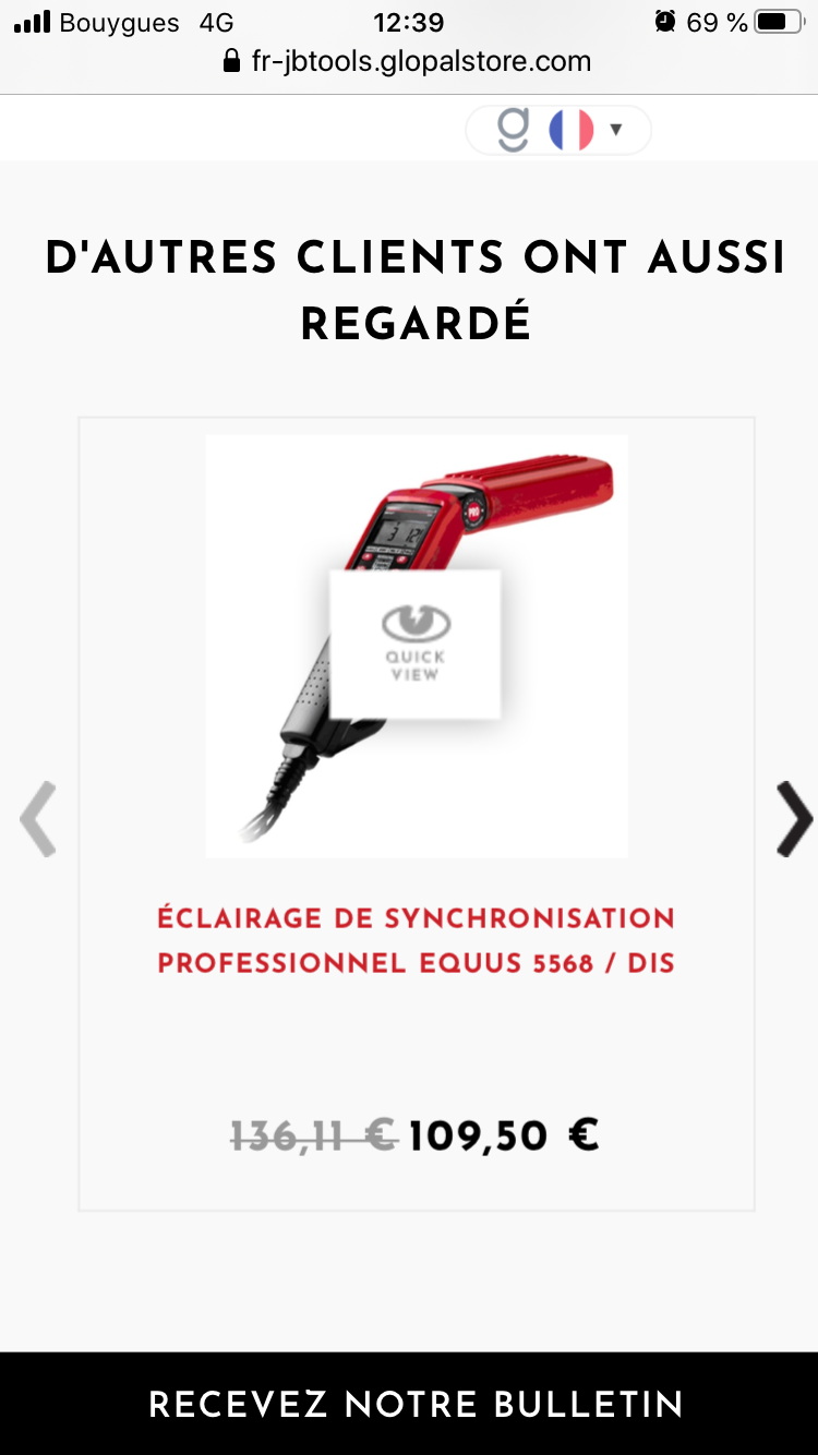

Alors en réalité j’ai celle là
C’est la 5568 Là toute noire est là 3568. Un peu moins chère et toute aussi bien pour ce que nous avons faire sur une rallye.
Le déphasage, c’est quand tu peux régler l’avance que tu souhaites mettre à ton moteur sur la lampe. Et ainsi tu te sert du repère 0 au lieu du 8 degrés.
Sachant que le 0 est plus en face de nous quand on est penché sous capot, c’est un petit plus non négligeable de pouvoir décaler l’avance sur la lampe et ainsi se servir du repère 0.
Sur une lampe classique, tu es obligé de te servir du repère 8.
C’est pas facile d’être clair quand on ne montre pas directement ce que l’on explique !!!

François, je comprends ce que tu veux dire, tu programmes ton avance sur la lampe, tu bouges ton allumeur, de la valeur que tu veux donner, la même que tu as programmé sur ta lampe et si c'est correct, tu flashes pile sur le zéro..........Teelck a écrit : 14 oct. 2020, 12:55 Alors en réalité j’ai celle là
C’est la 5568
C’est pas facile d’être clair quand on ne montre pas directement ce que l’on explique !!!![]()
Si je dis une connerie, ne te gènes pas pour me le dire.
j'imagine que e régime de ralenti, doit également rentrer en question.....?????

Il faut reprendre la RTA mais oui. De mémoire c’est 8 degrés à 900 trs/m
- jeremy30
- Messages : 1419
- Enregistré le : 24 mai 2008, 20:33
- Localisation : Finistère
- Has thanked : 107 times
- Been thanked : 70 times
Re: Petite sœur de Sidonnie, une Gr. N
Le déphasage te permet aussi de vérifier l’avance à un régime plus accéléré. L’avance est plus importante et du coup le repère est hors de l’ouverture, en déphasant tu le ramène dans la fenêtre.

Elle est top cette lampe ! Si en plus elle fait compte tour, tu peux régler les richesses au poil de uc !

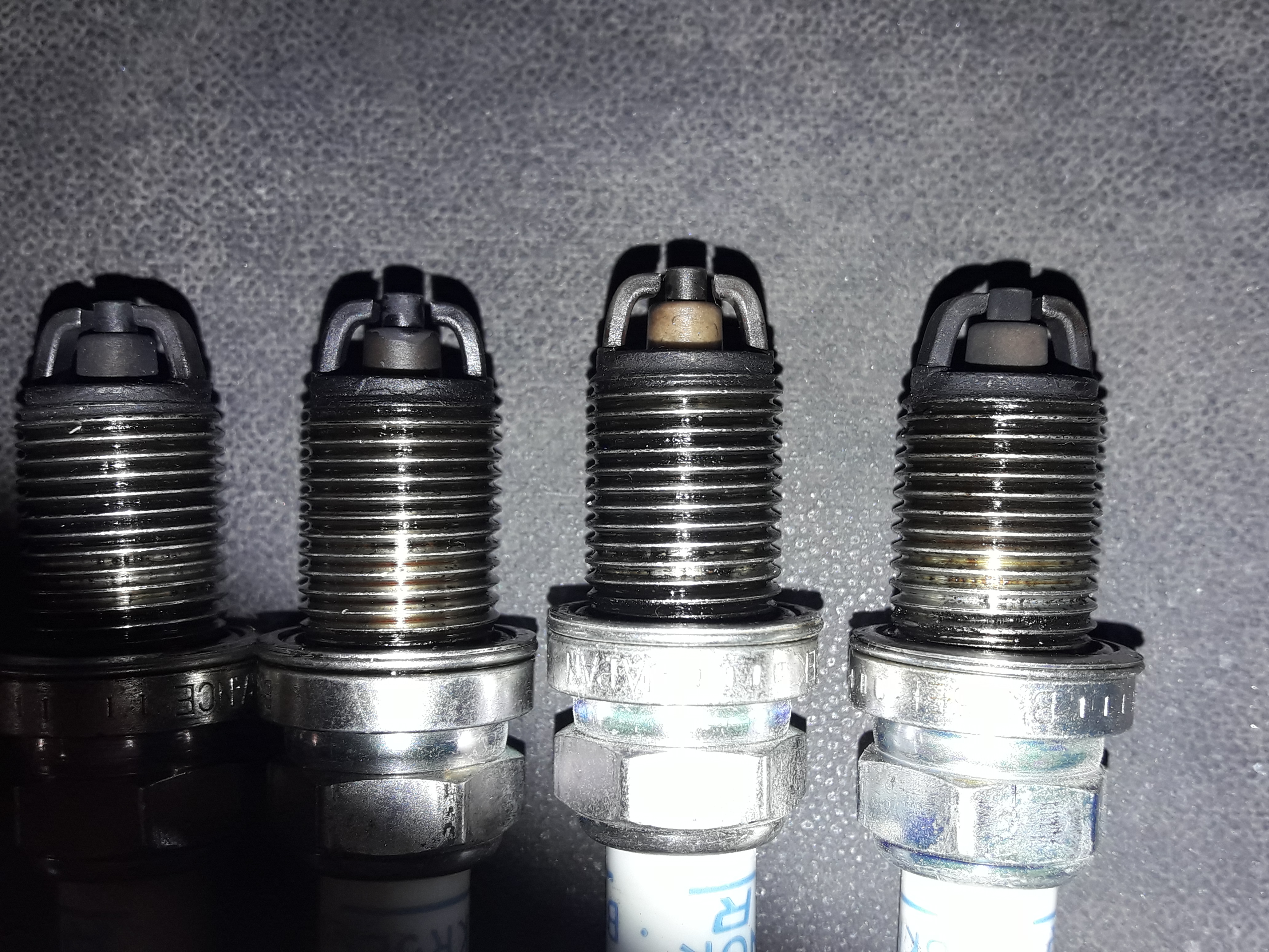

Salut à tous,
Sur mon dernier post, j'étais indécis sur l'intervention que j'allais adopter pour la santé d'Aglaé........Suivant les conseils de certains, et ma décision personnelle, j'ai opté pour le remplacement de la distribution, et pompe à eau.
Auparavant, je voulais connaître l'état de santé de mon moteur. J'ai fait l'acquisition d'un compressiomètre de marque AUTOBEST.
J'en ai profité pour faire un test à froid, et un, moteur en température, papillons des carbus ouverts à fond.
...............A froid....................A chaud
Cylindre 1: 13,5........................13,2
Cylindre 2: 12,9........................13,5
Cylindre 3: 12,5........................13,5
Cylindre 4: 12,5........................13,5
Les résultats sont ceux qu'ils sont, on peut mettre en doute les résultats du compressiomètre, mais je pense que ceux-ci ne sont pas mauvais, pour ne pas dire très correct.
Certainement qu'avec un autre compressiomètre, on aurait des valeurs différentes, mais je ne vais pas en acquérir un autre pour comparer.......

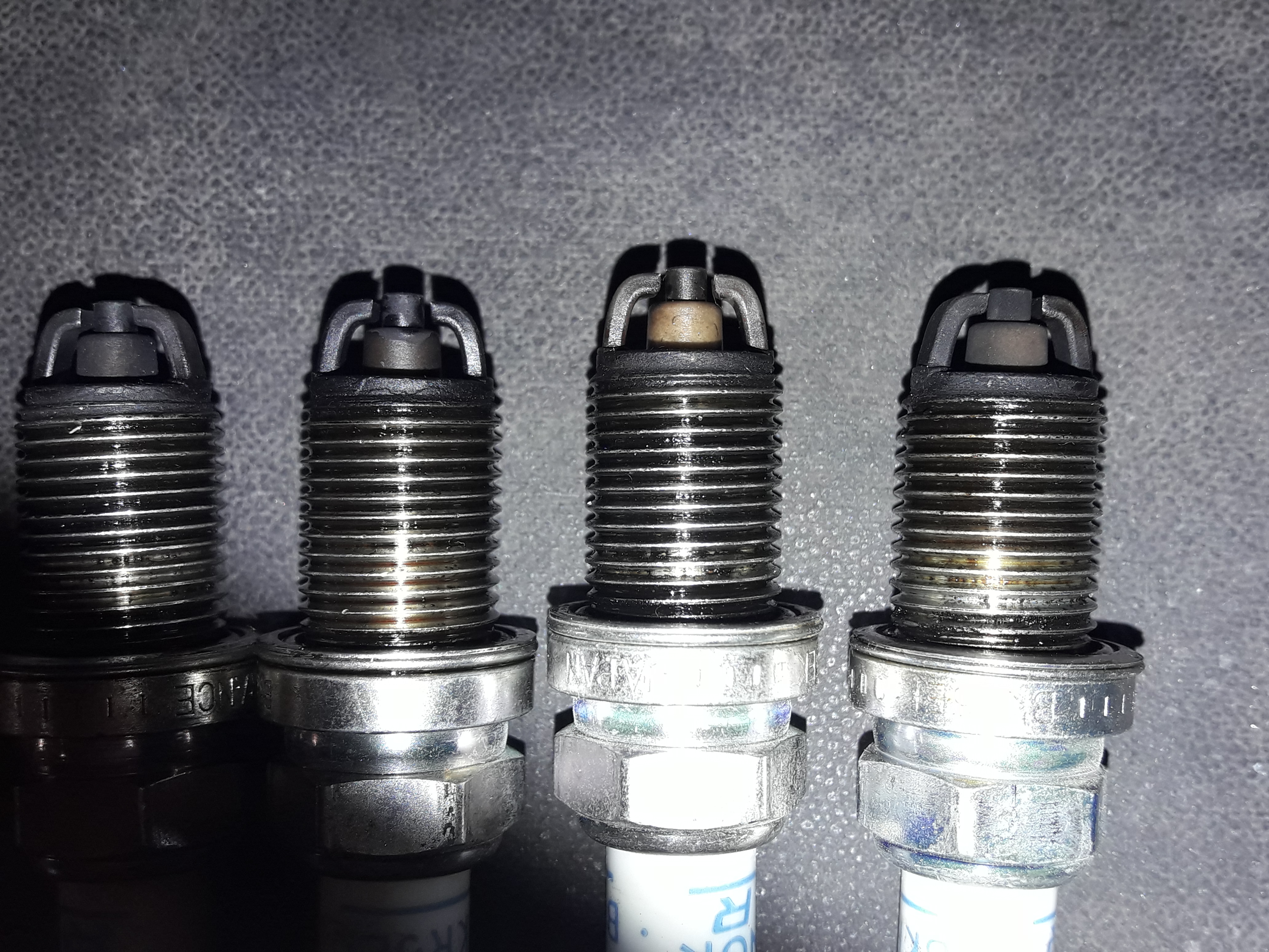

J'ai fait une photo de mes bougies, et malgré quelle soit passé au CT, au niveau de la pollution, sans rien toucher, je crois que la richesse est à revoir
Dans les jours prochains, je vais donc refaire la distri.......J'ai acheté une SKF, mais j'ai vu que les galets de celle-ci, deviennent rapidement bruyants, du moins c'est ce que j'ai lu sur un post.......il se trouve que celle qui est en place, semble être une SKF......galet de tension noir.
Merde alors, j'ai peut être pas bon, sur ce coup là....
Vous avez un avis........merci à vous

Les valeurs de compression on s'en fout un peu je dirais... Qu'elle soit majorée ou pas, ce qui est important, et c'est le cas, c'est que les valeurs sont homogènes !
Le moteur est donc en bonne santé.
Côté richesse, les bougies sont trop noires peut être en effet. C'est assez difficile à bien gérer faut avouer.

Jean,jean a écrit : 21 oct. 2020, 08:36 Les valeurs de compression on s'en fout un peu je dirais... Qu'elle soit majorée ou pas, ce qui est important, et c'est le cas, c'est que les valeurs sont homogènes !![]()
Côté richesse, les bougies sont trop noires peut être en effet. C'est assez difficile à bien gérer faut avouer.![]()
Ok, les compressions, on s'en fout, mais c'est mieux qu'elles soient au dessus de 12 qu'au environs de 6........je pense que la culasse à été bien rabotée.
Même si c'était une groupe N, le gars, avait certainement essayé de gagner quelques poneys, il avait également monté un arbre à came groupe N.
Bon ben on va passer à la suite.......distribution, et fixation des ceintures d' origine pour le CT, et tant qu'on sera dessous, on verra bien.
