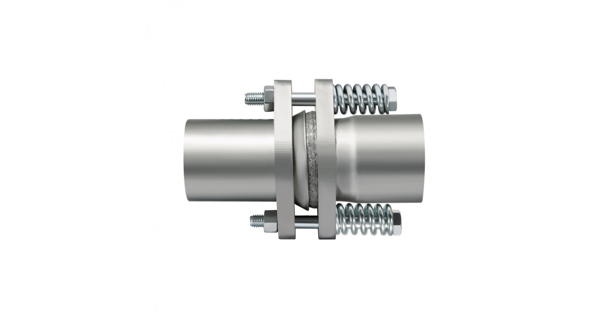

balouba a écrit : 01 nov. 2020, 16:31 Et qu'est ce que vous avez trouvé comme solution pour pallier à ce problème ?
Pour ma part, je vais modifier le montage d'origine pour ça:
J'avais pensé aussi à la pâte mais j'avais peur que sa ne tienne pas
Pour ma part, sur mon CSC, j'ai viré la patte de fixation sur la boite pour en faire une en forme de collier oval qui fait le tour des deux tubes.
Comme elle est déplaçable, je règle tout au poil de c.l pour supprimer les fuites. Apres c'est juste un jeu de patience pour tout mettre en place et faire en sorte que rien ne touche nul part ( surtout le passage au dessus du berceau et la tringlerie de boite) :ok:

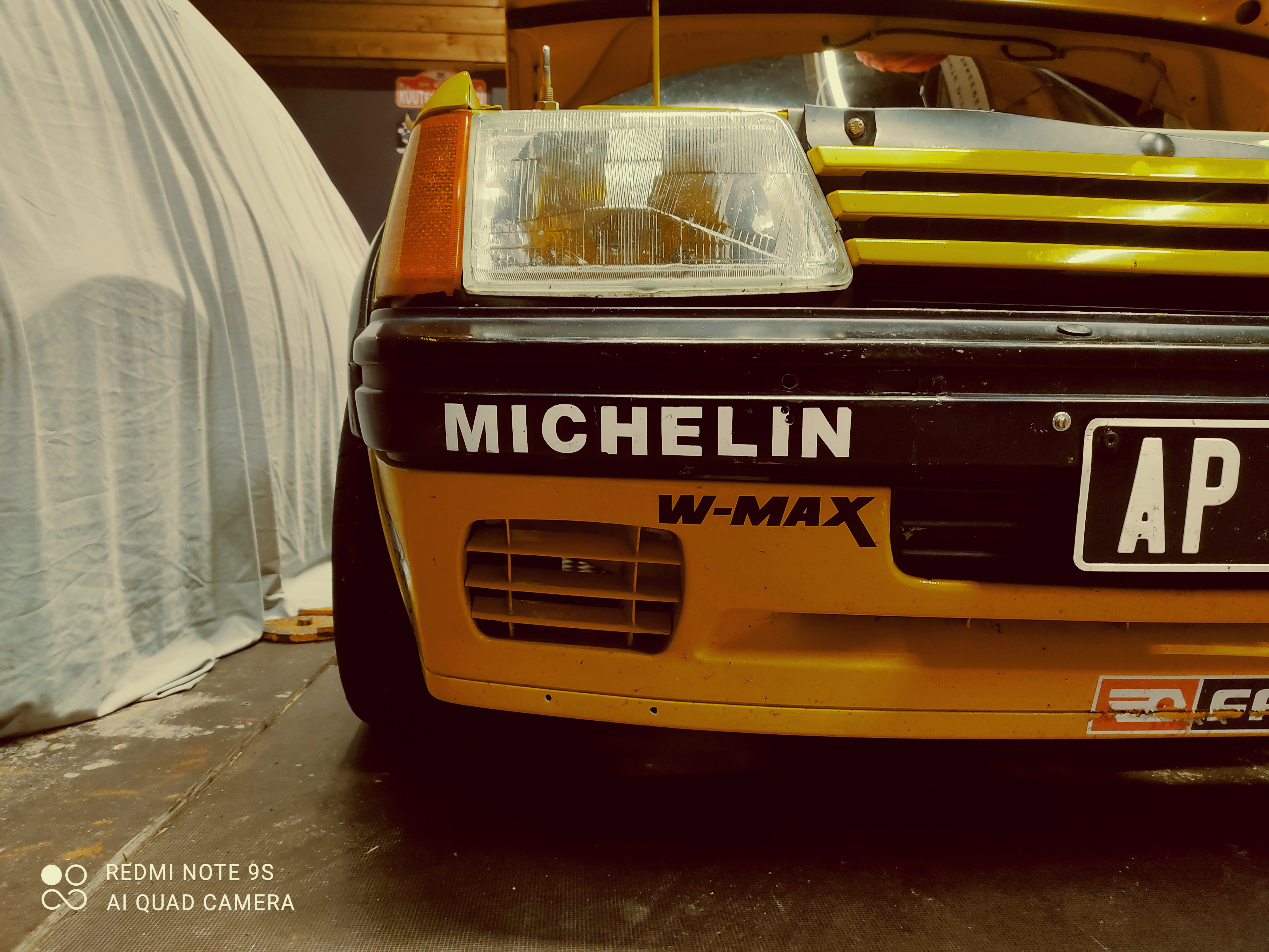

Re: 205 Rallye Réplique Gr.A
Un peu de detailling avec la mise en peinture des grilles de jupe en jaune au lieu de noir :)
Messages : 13607
Has thanked : 534 times
Been thanked : 1167 times
Beaucoup mieux comme ça je trouve! :ok:
Messages : 3029
Has thanked : 804 times
Been thanked : 1199 times
Nickel mon ami :ok:
Messages : 5890
Has thanked : 729 times
Been thanked : 1029 times
C’est pas grand chose. Mais ça change toute la face avant !!! :ok:
