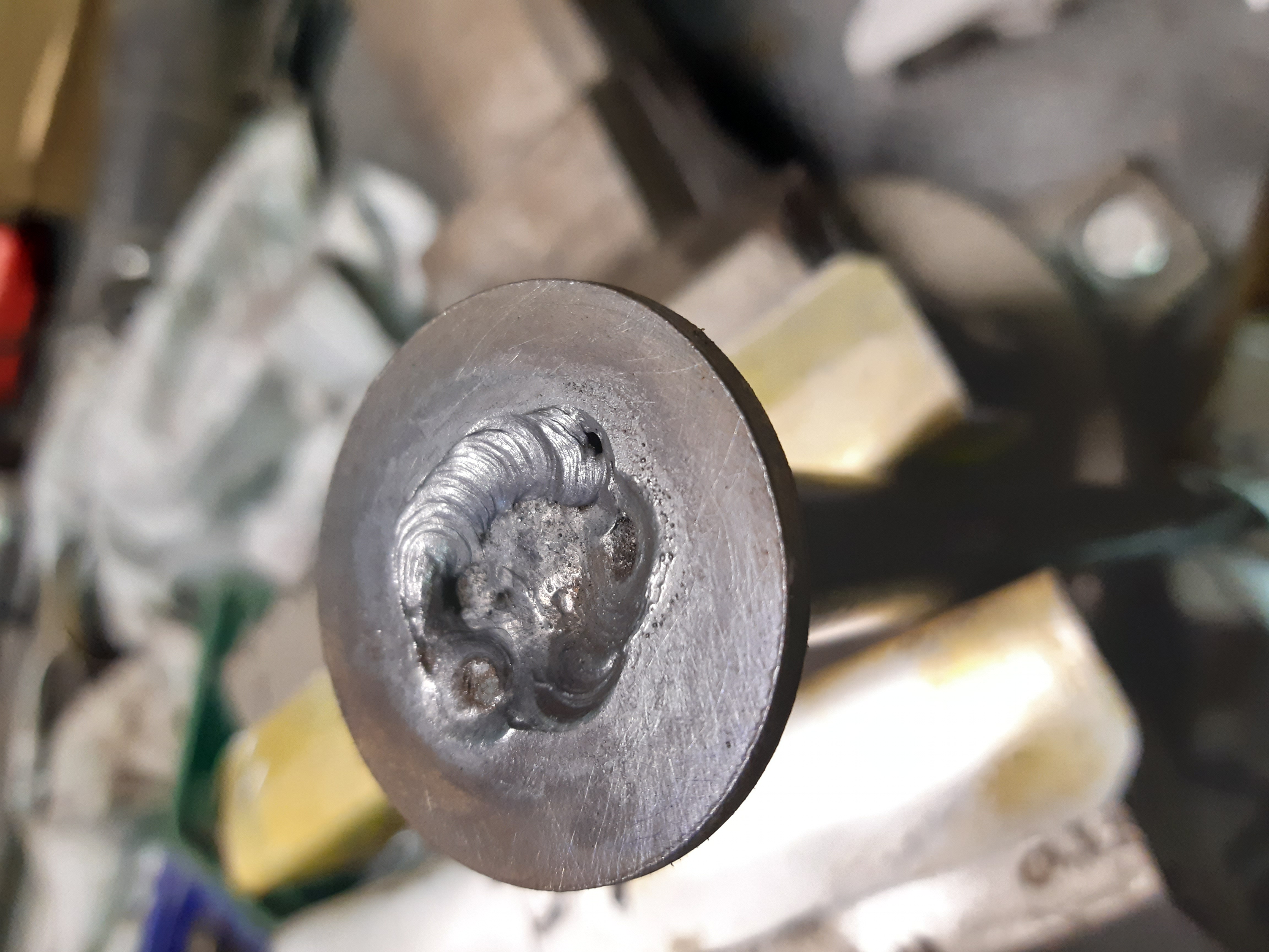

Depose et démontage du train arrière, au menu: passage en bagues bronzes,bras de 306 s16 ,changement de joints et peinture...
Outil d'extraction
Outil d'extraction
Soudage de la rondelle
Outil d'insertion
Outil d'insertion
Insertion des vagues bronzes
