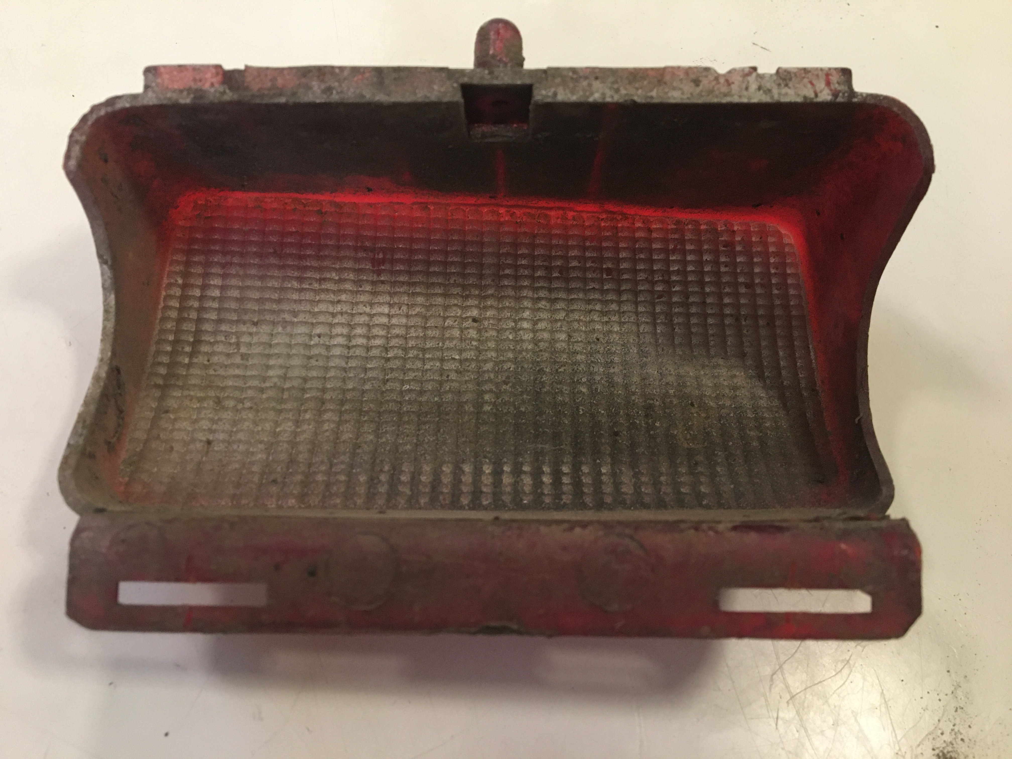

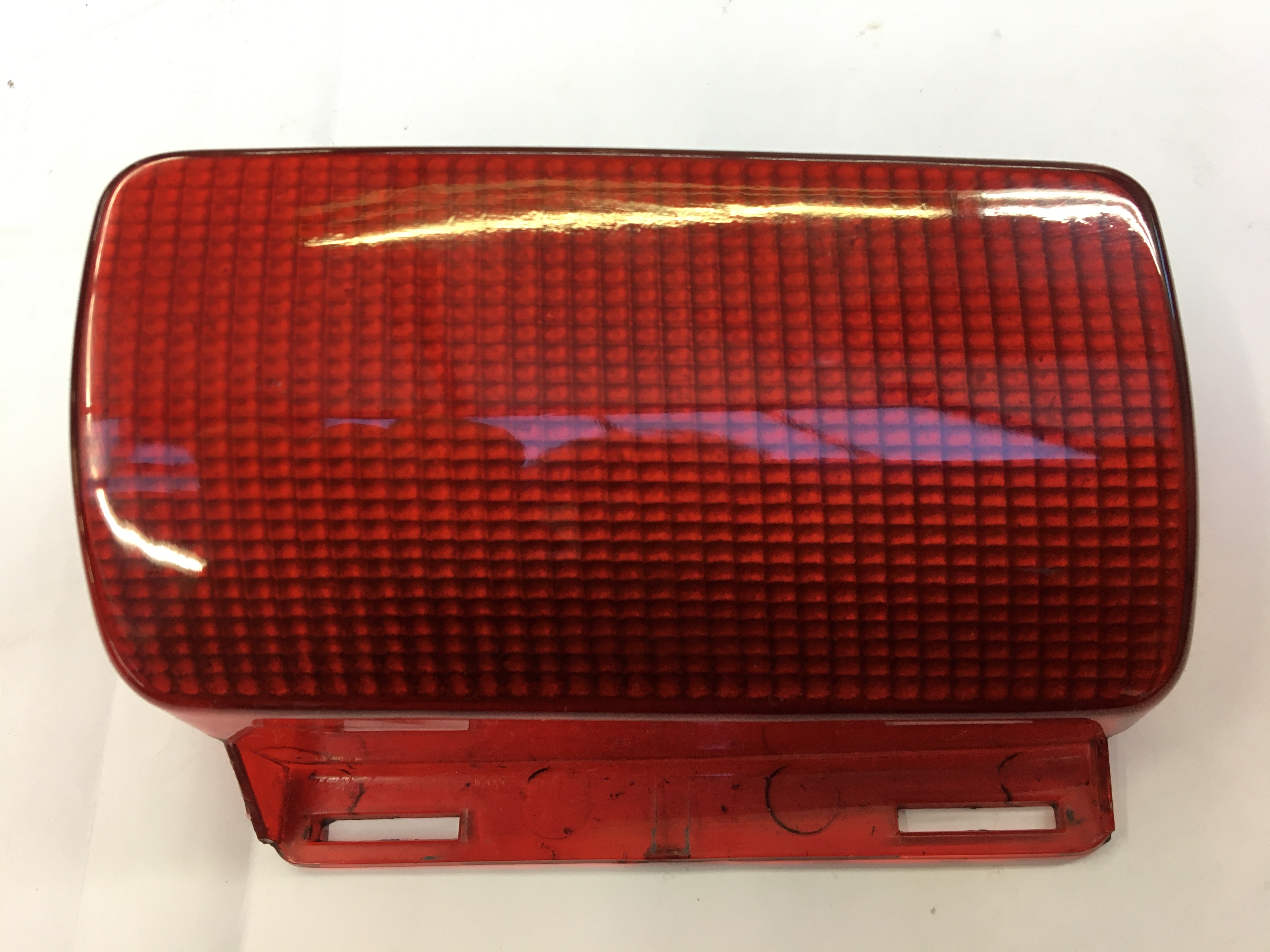

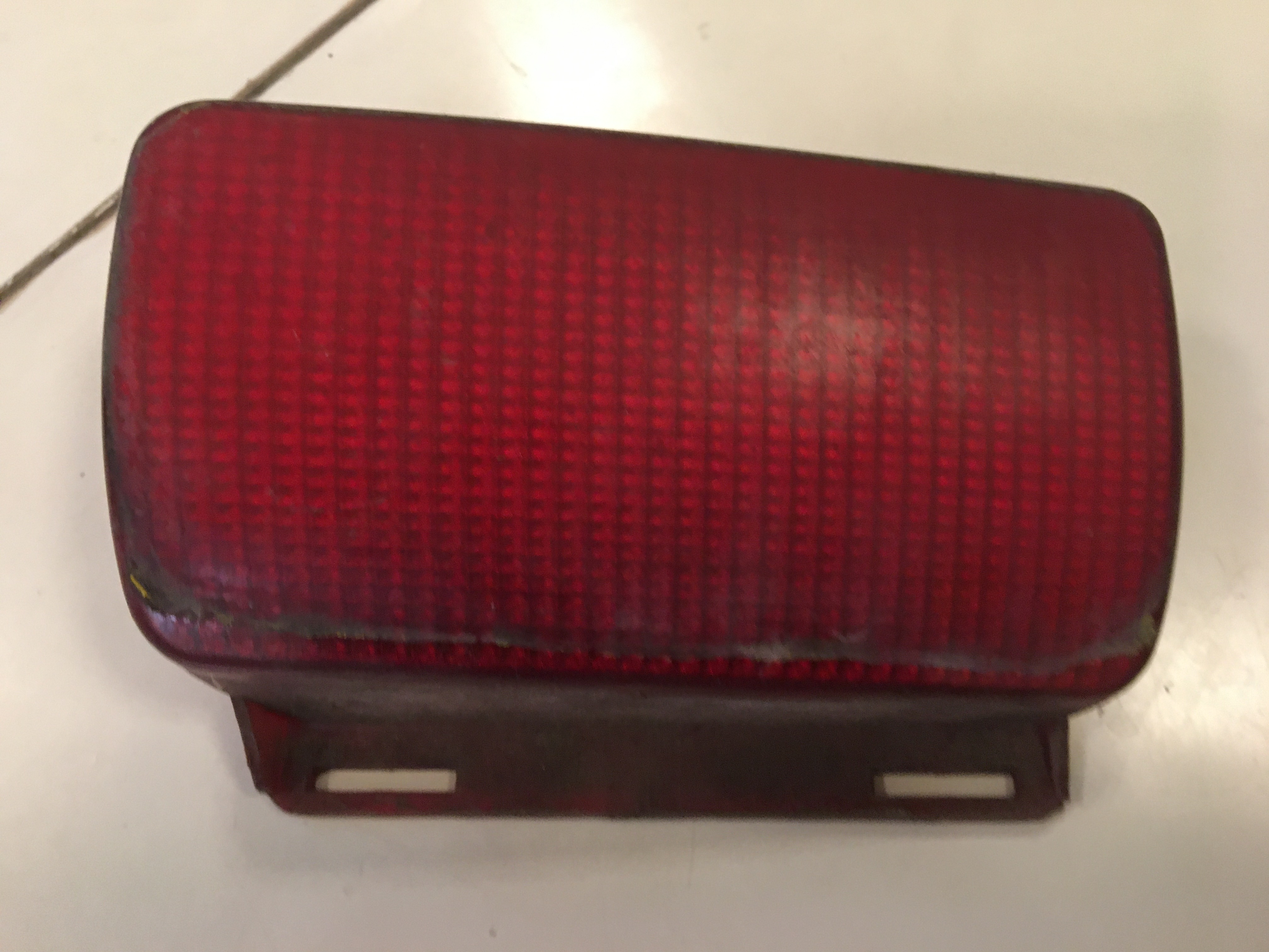

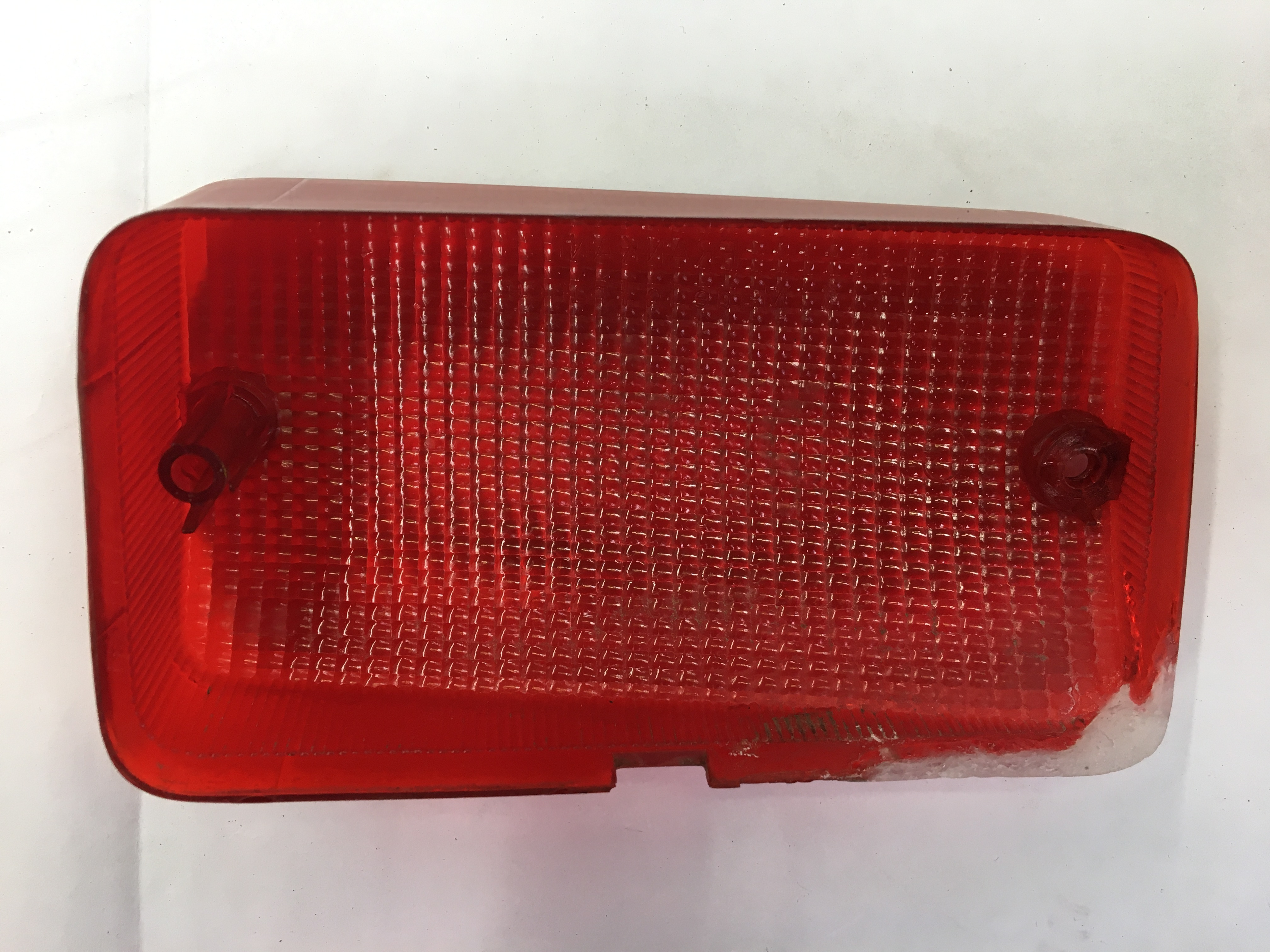

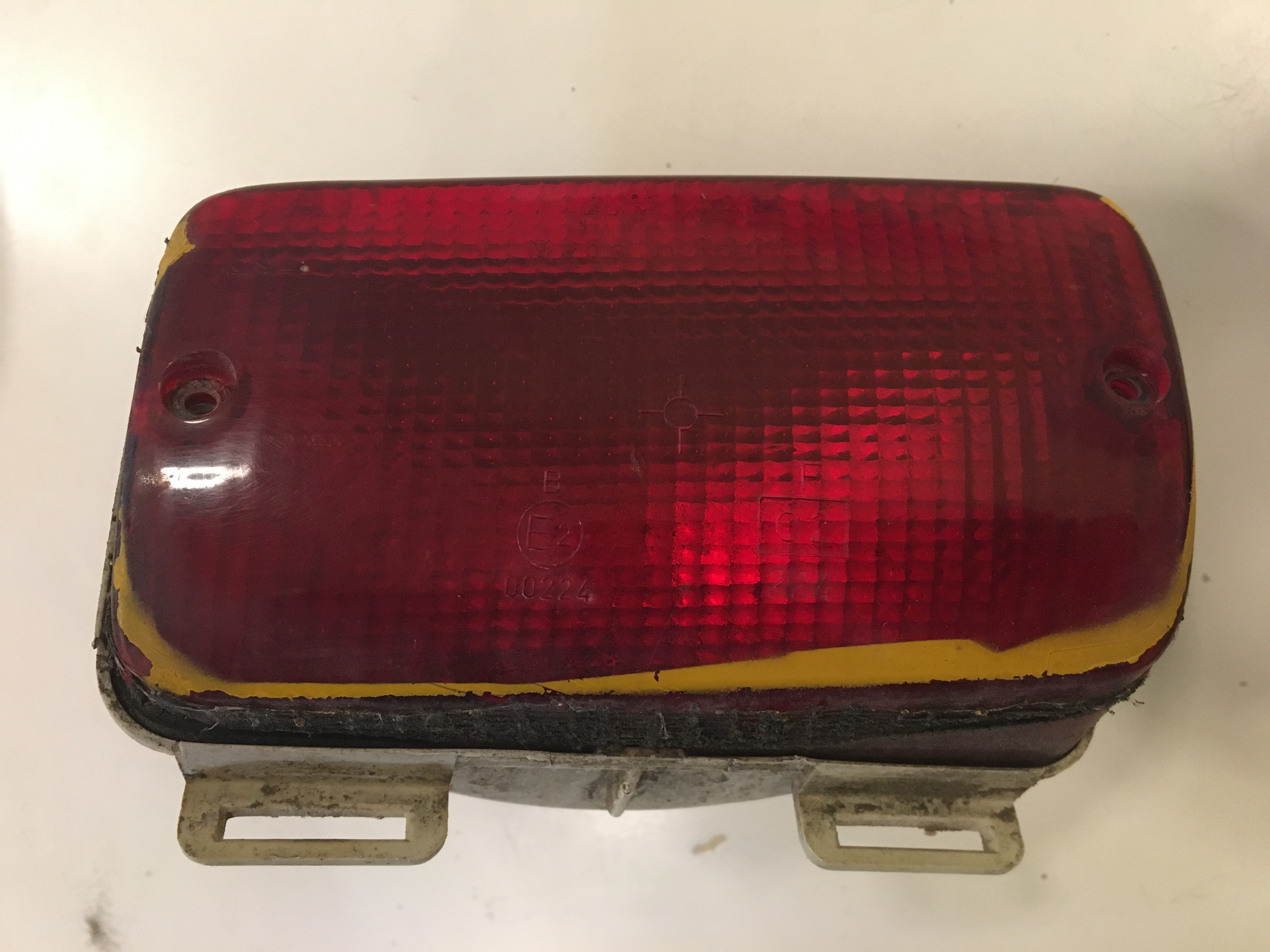

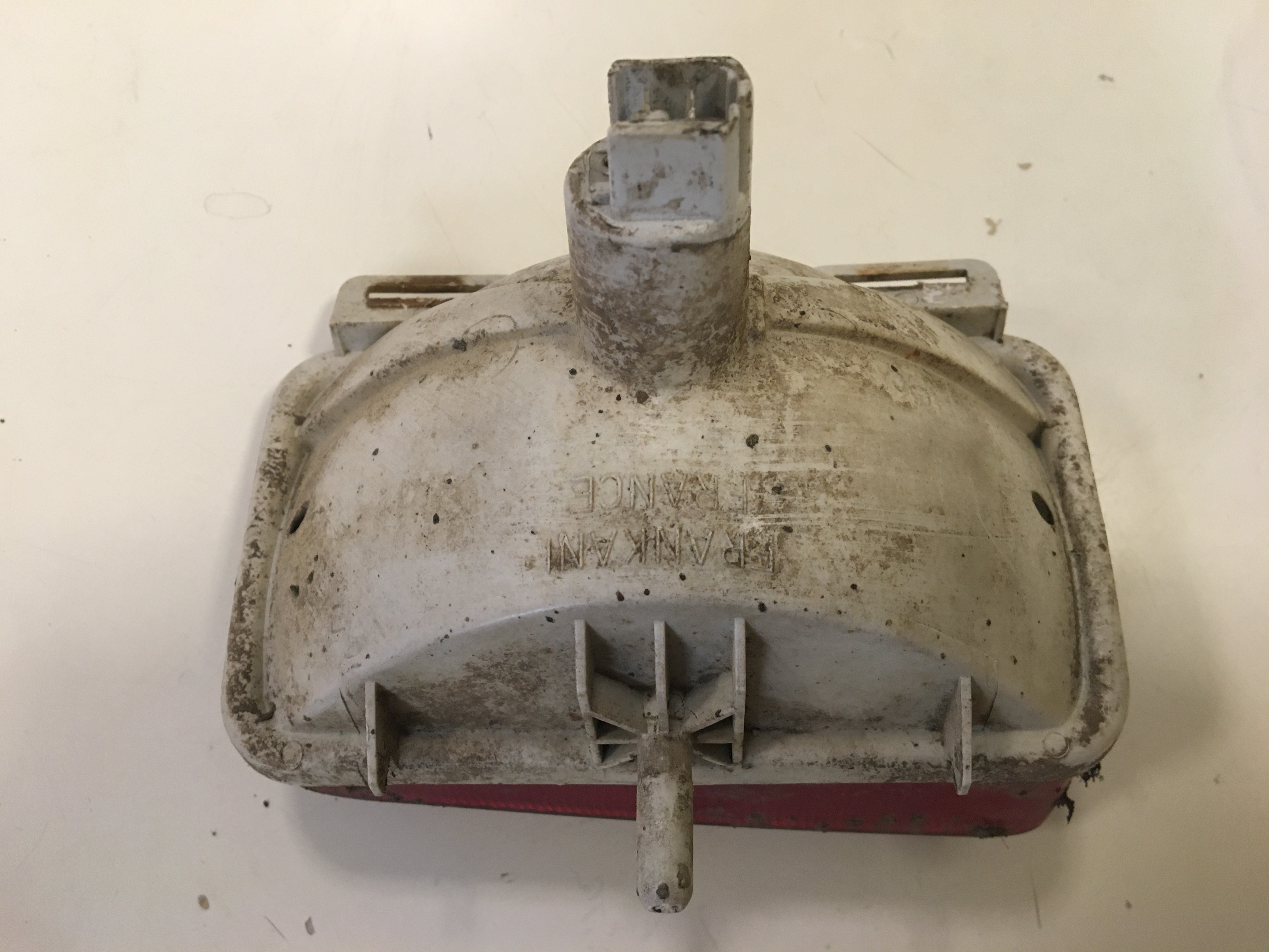

Je bricole un peut la semaine au boulot.
J’ai apporté un cache et un anti-brouillard ar au taff histoire de les nettoyer et leur faire une beauté.
AVANT

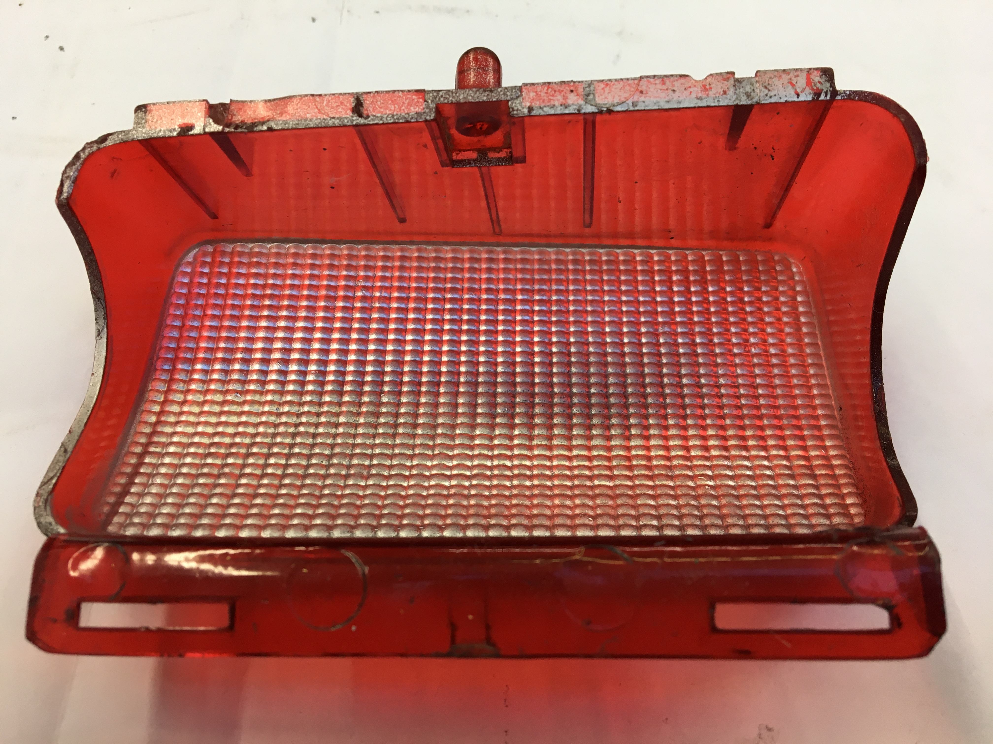

PENDANT
Un petit coup de 1000 à l’eau pour effacer les rayures et stigmates divers.
Une petite réparation à la colle bi-composants histoire de voir si faisable. Ce ne sera pas celui là qui sera posé sur mon auto. :mrgreen:

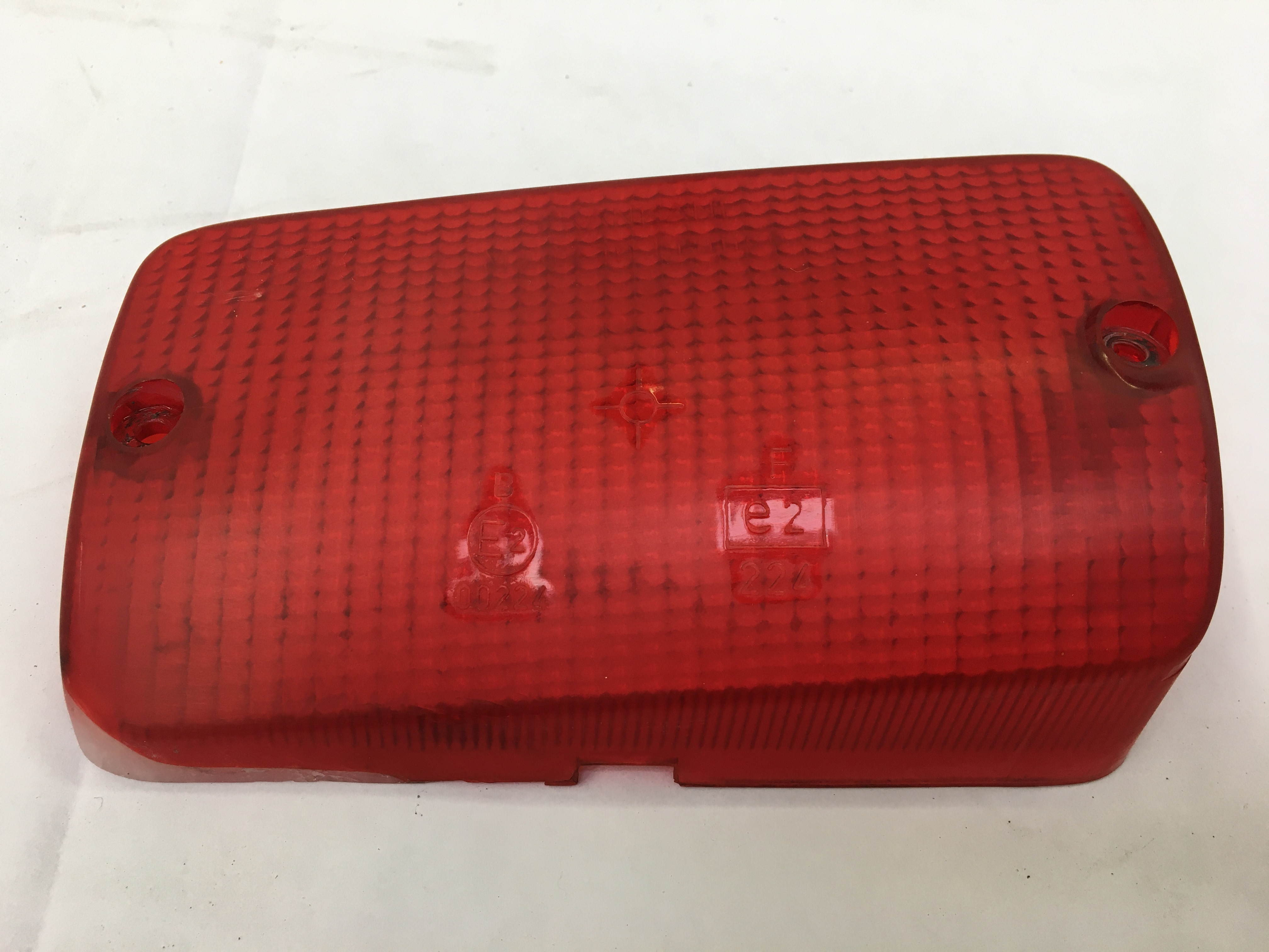

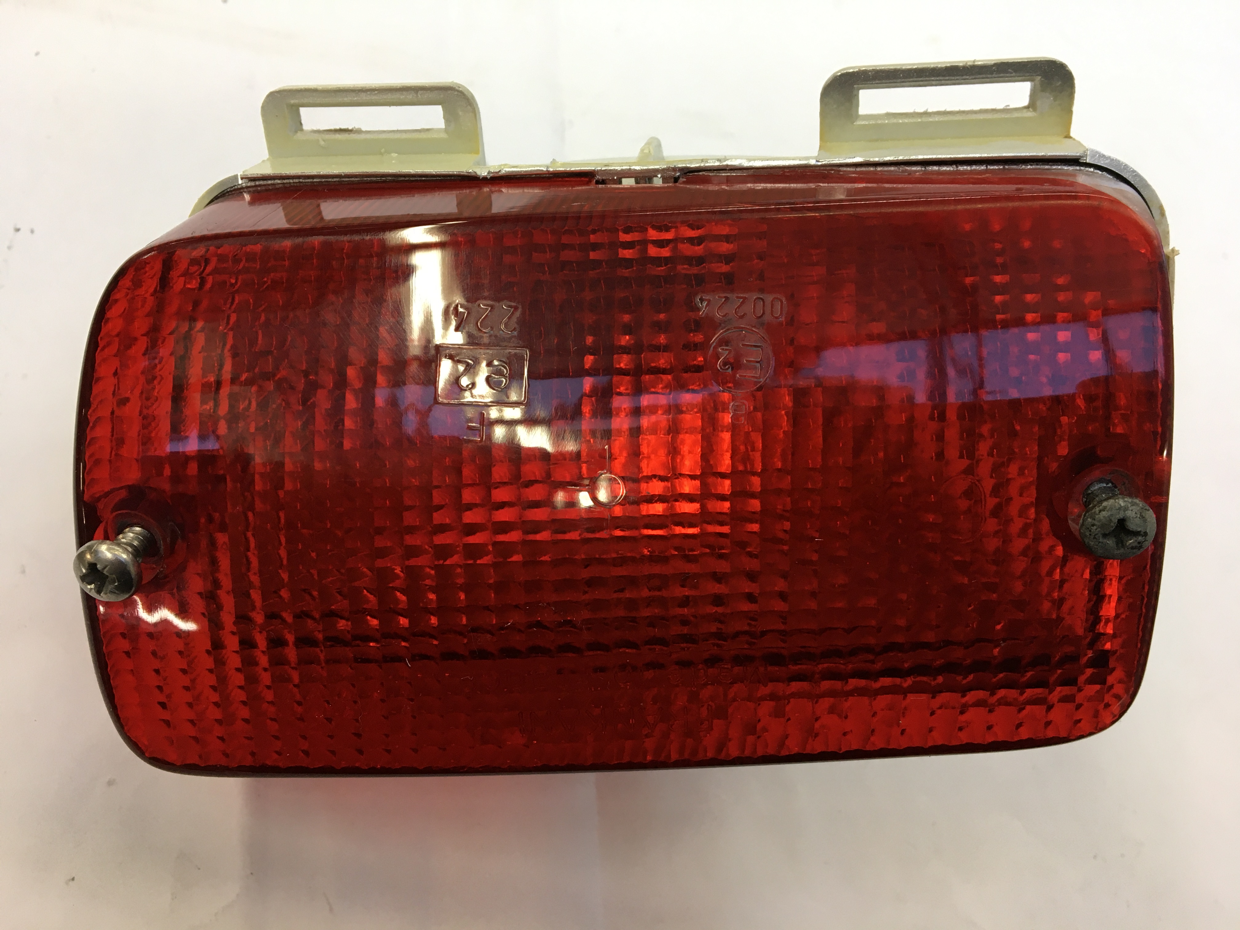

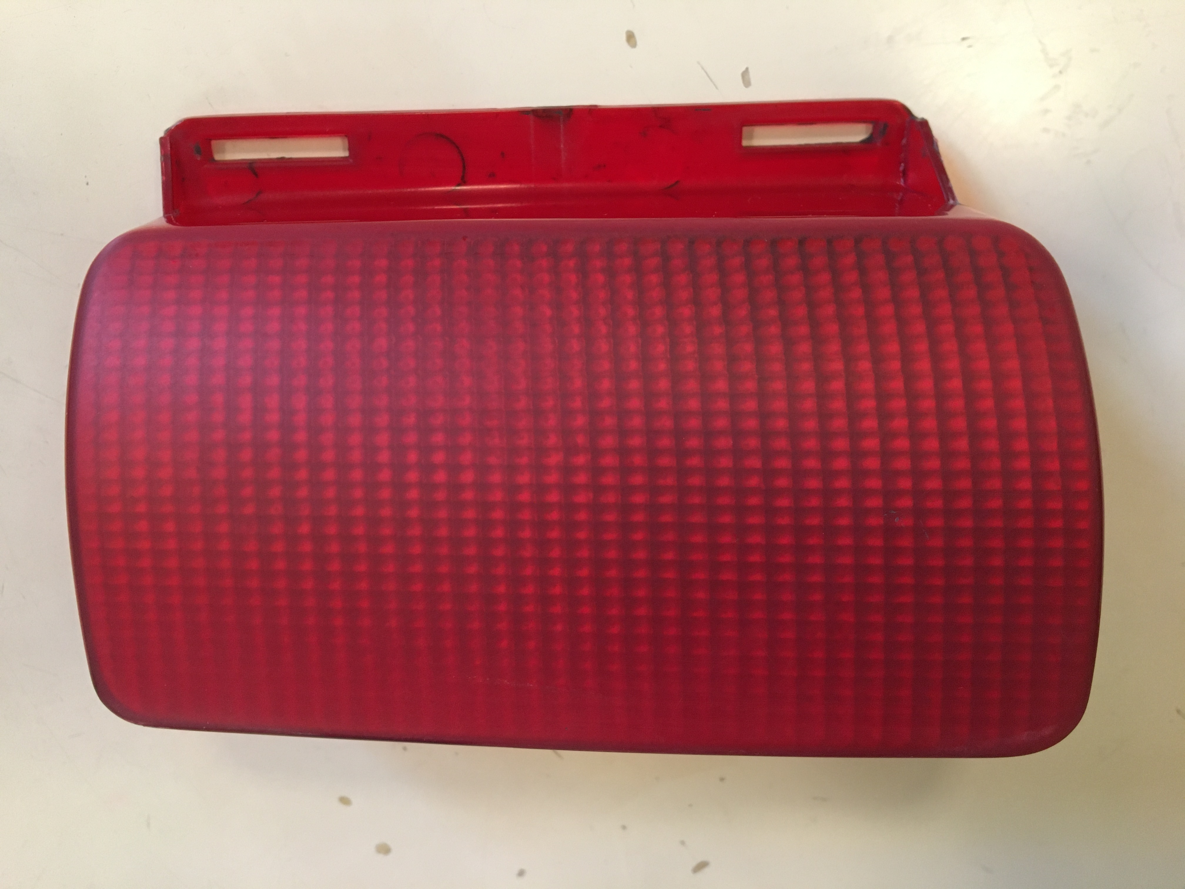

APRÈS
Polissage a la pâte à raviver.

Nickel tout ça :bien:

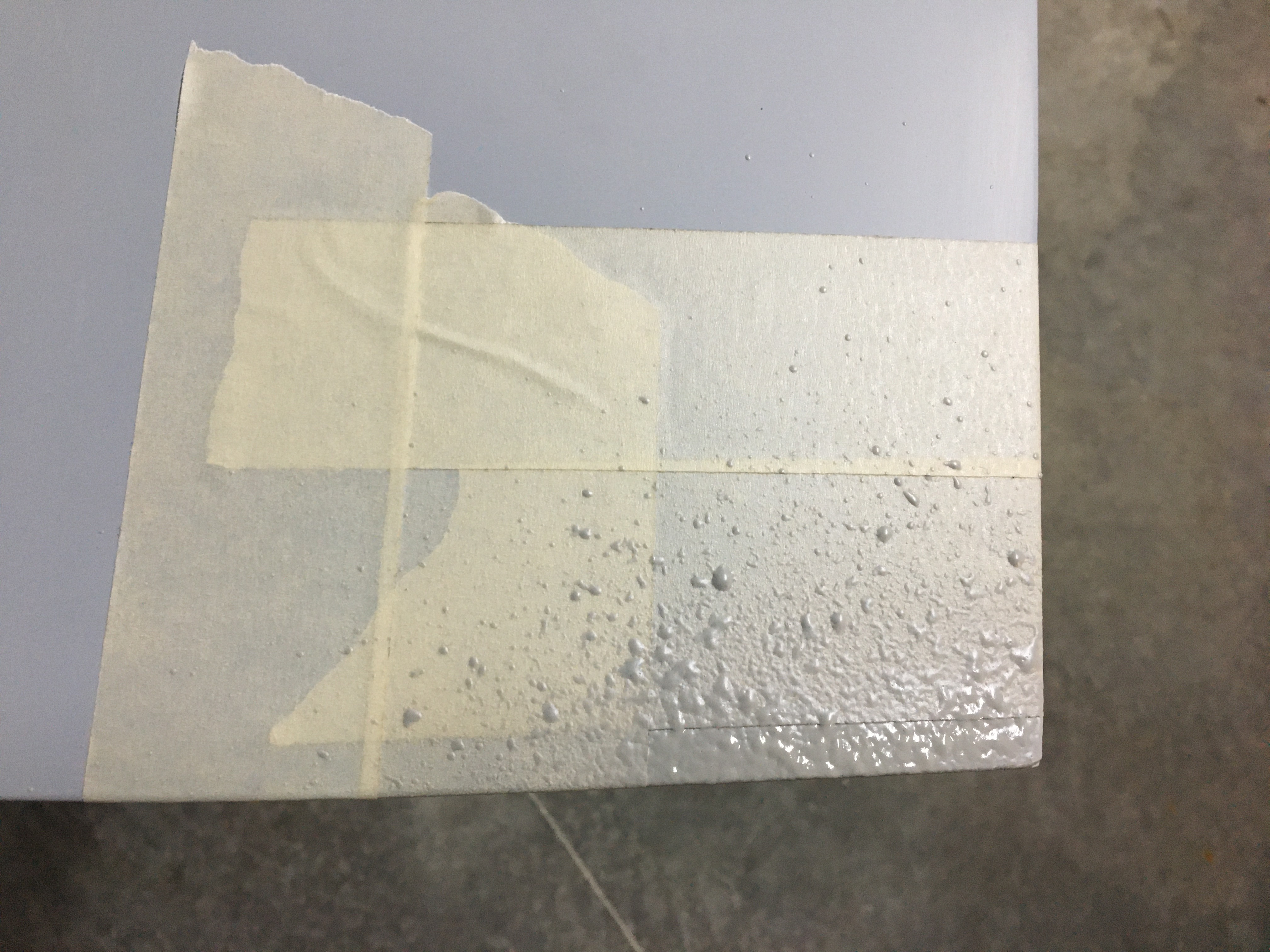

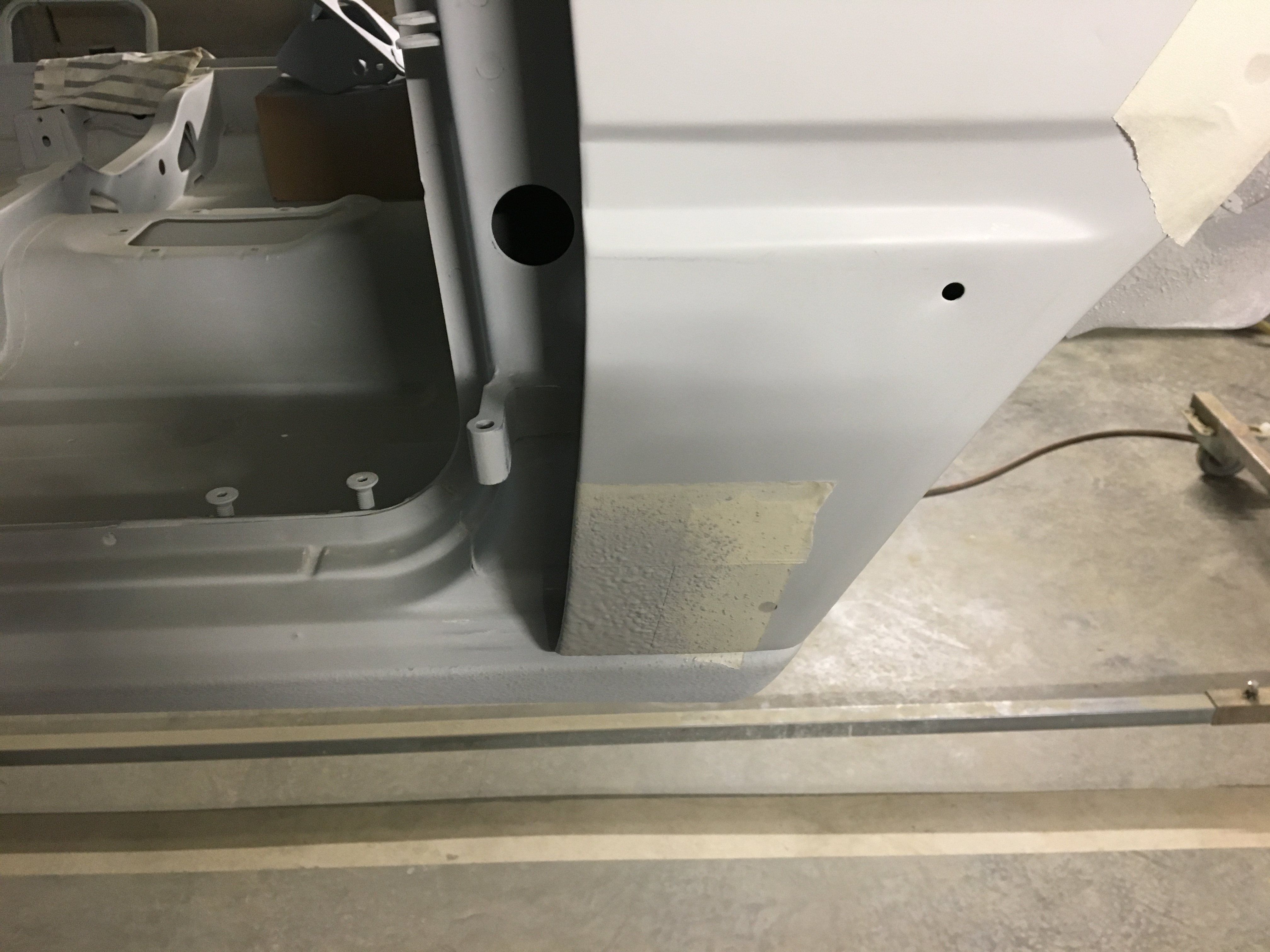

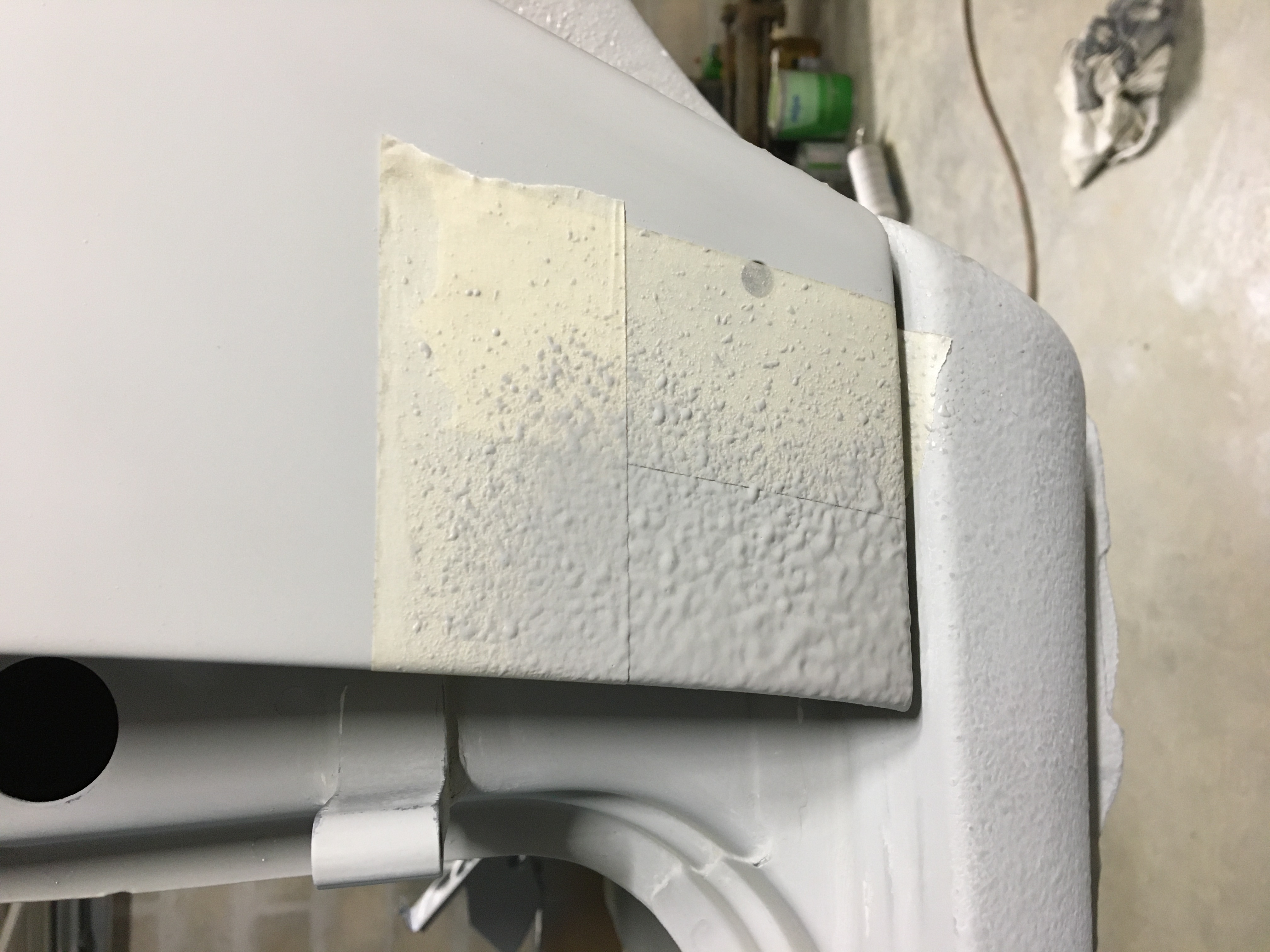

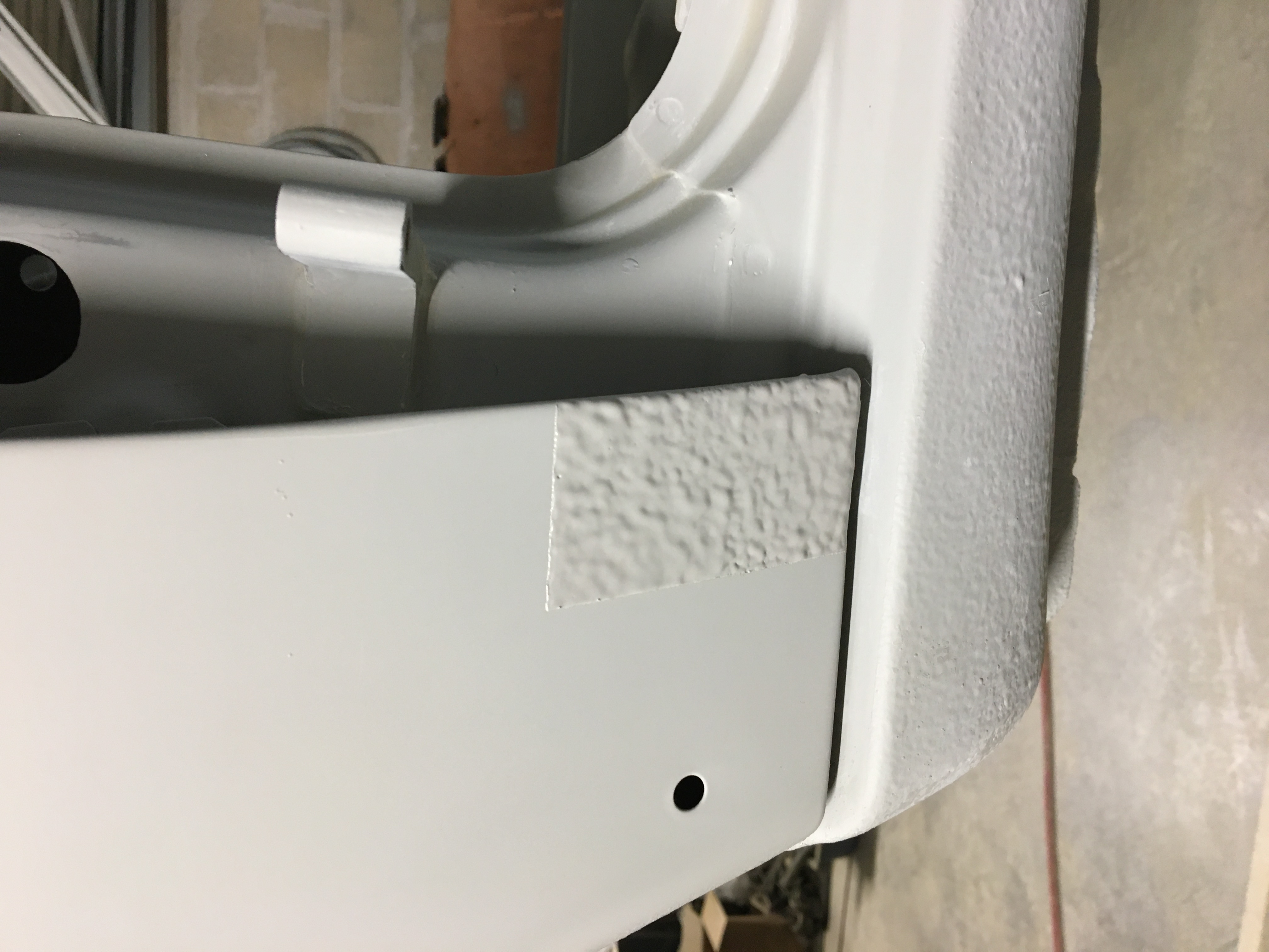

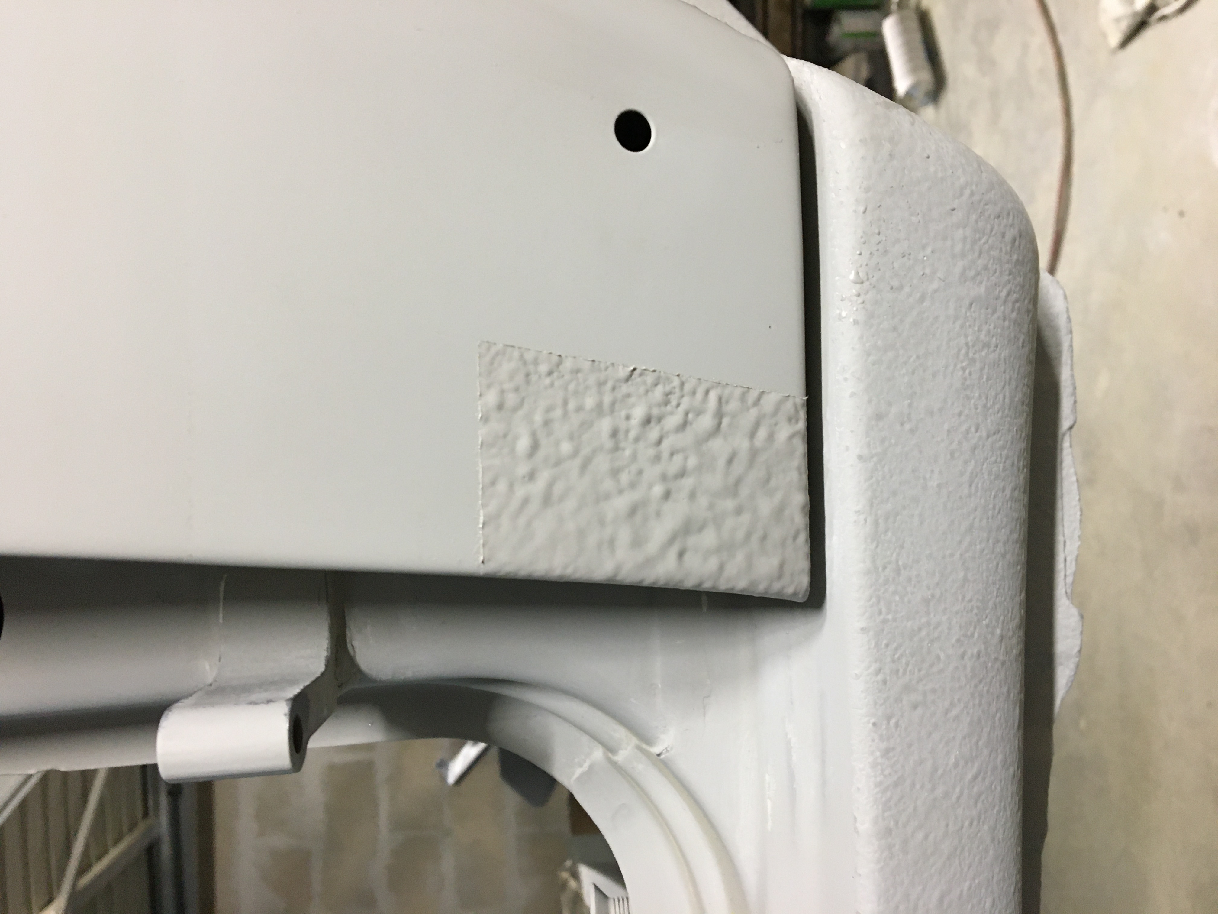

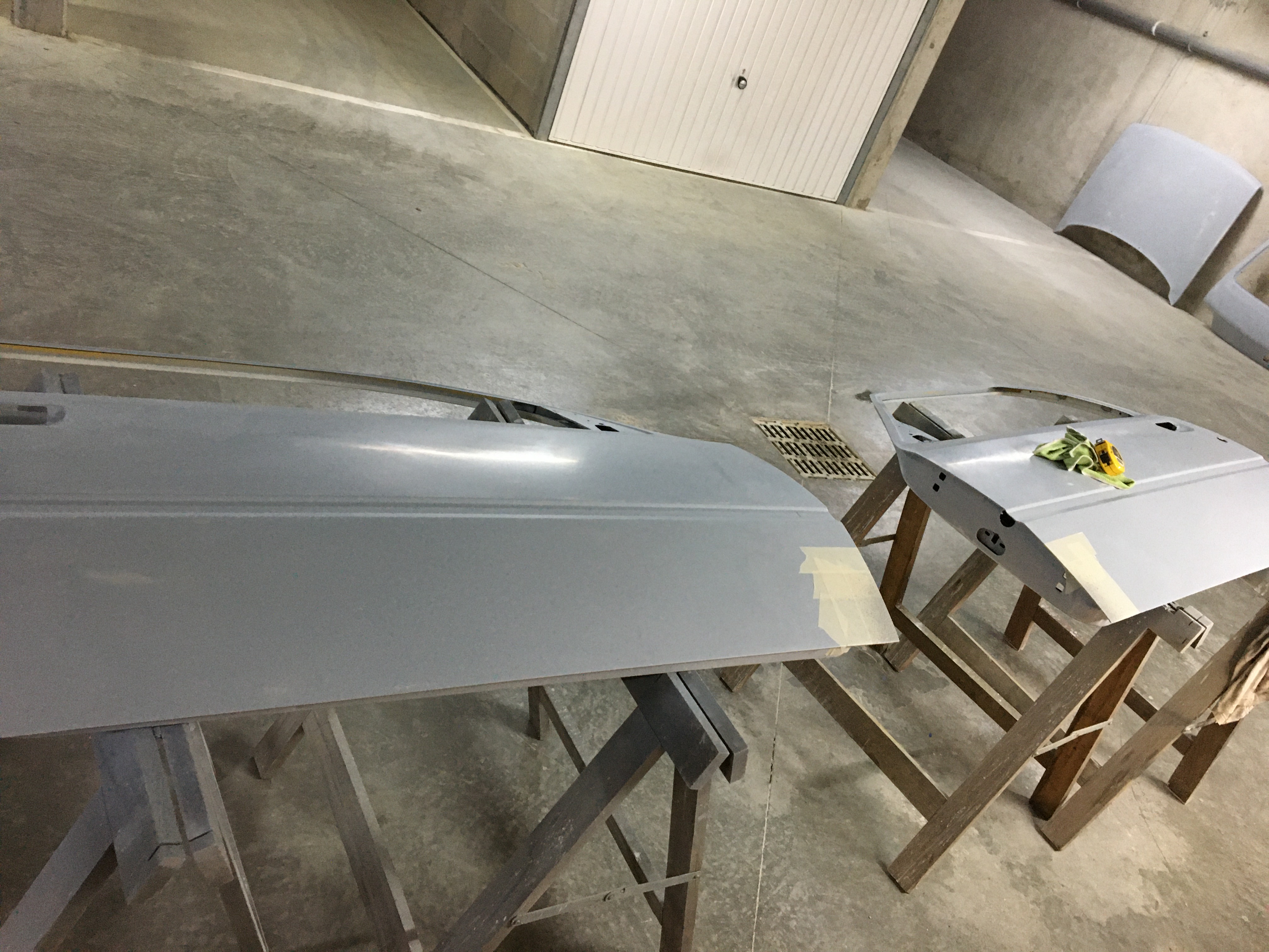

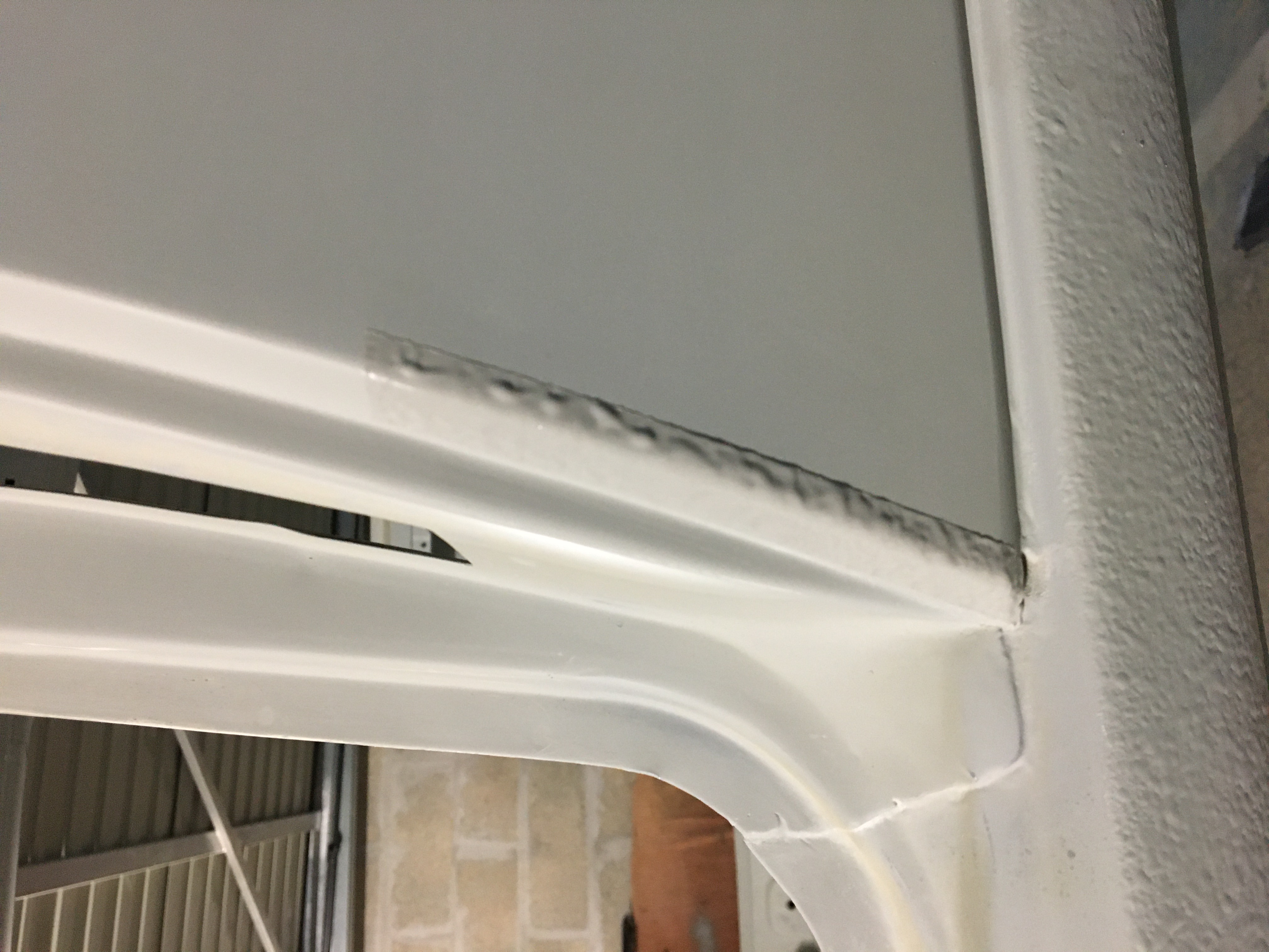

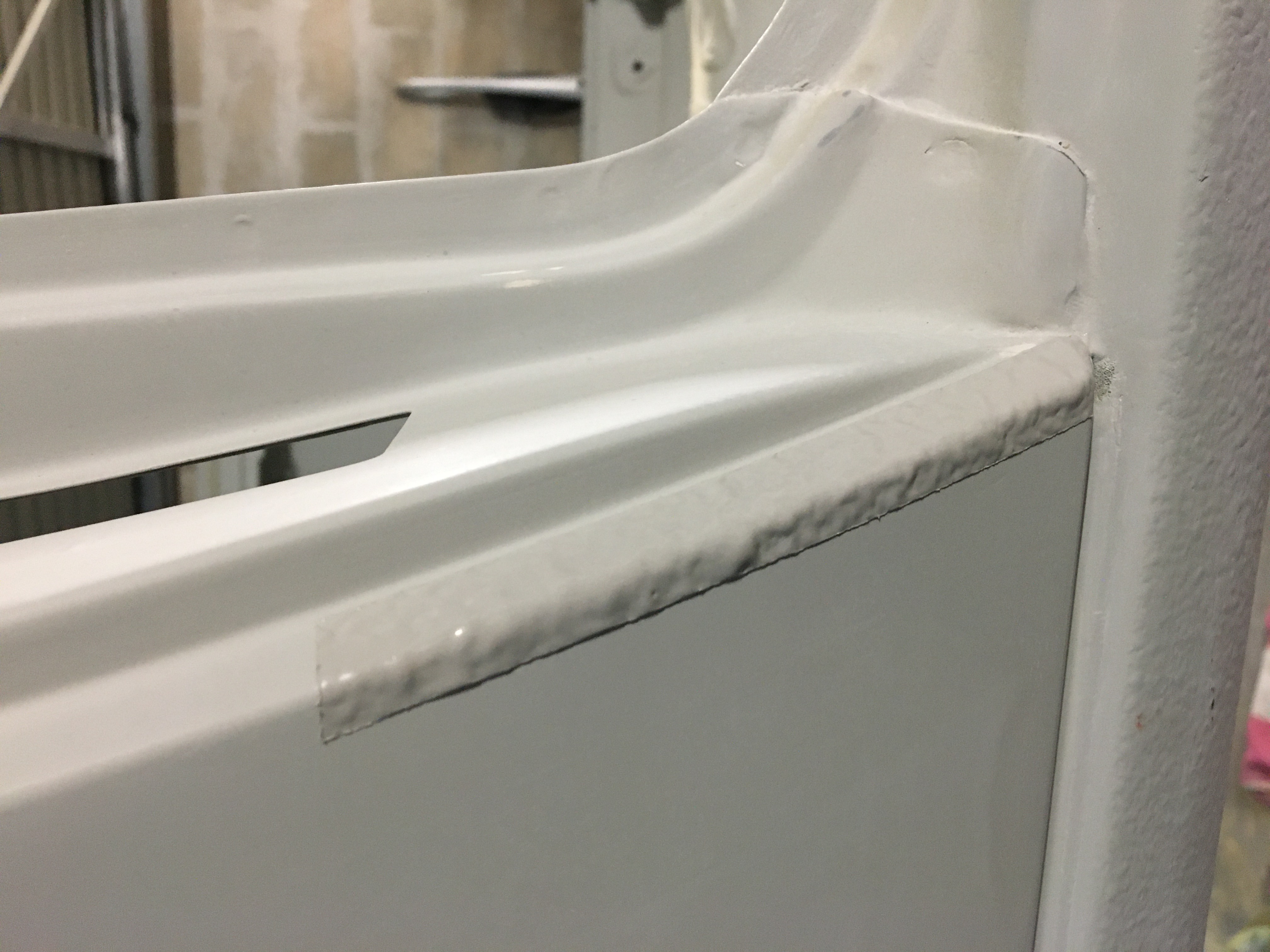

Quelques finitions carrosserie dimanche matin.
Il me restait à faire toutes les petites touches d’anti-gravillon sur les ailes av, les portes et les départs d’ailes ar.

Super boulot, elle va être mieux que neuve :ok:
