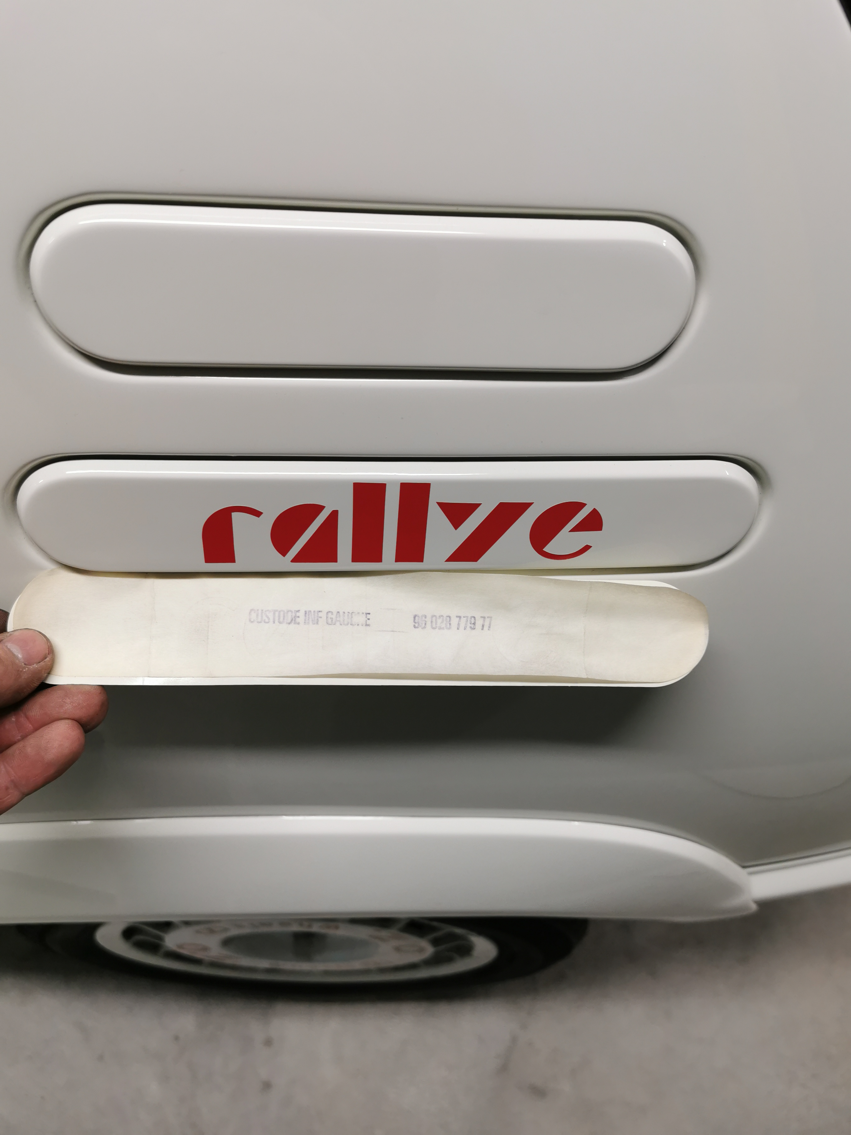

Ola la compagnie

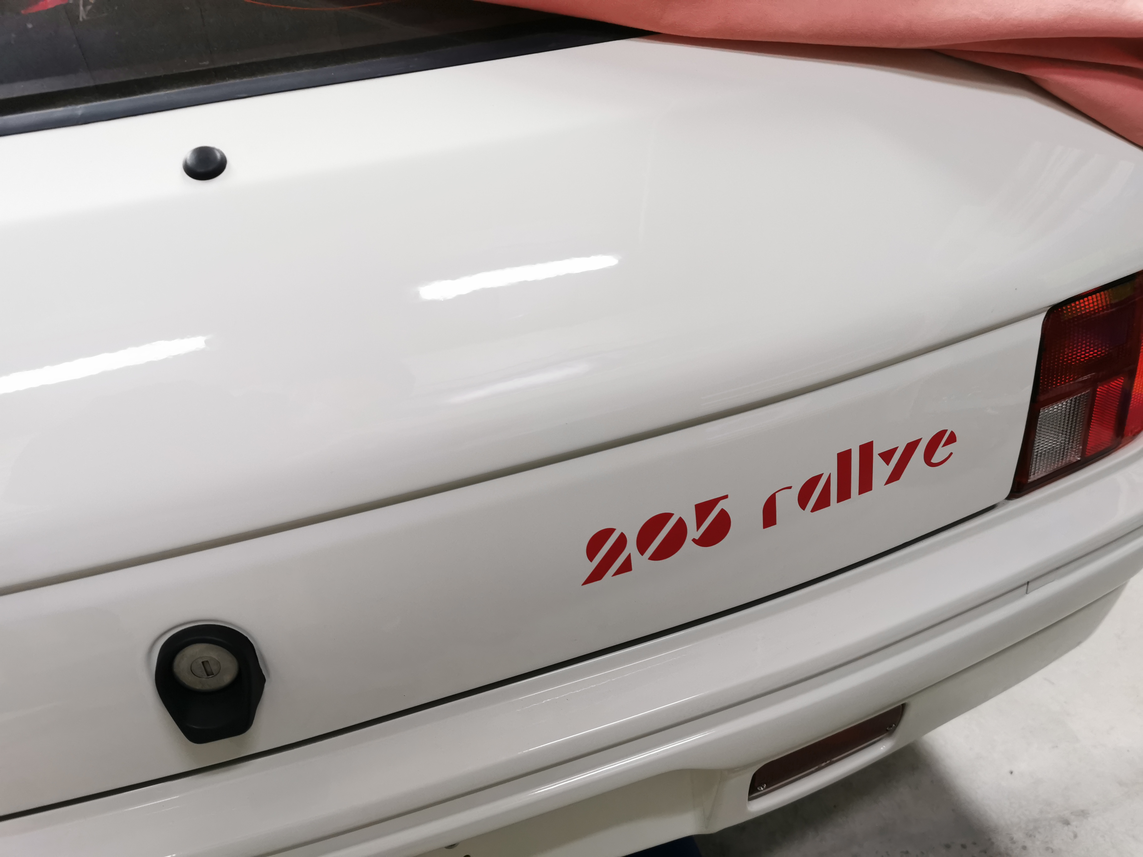

Aujourd'hui quelques bricoles de faites sur la titine avec la fabrication de tuyaux de frein et la pose de quelques autocollant d'origine d'époque. L'autocollant de Calandre :wacko: pas facile à poser.

magnifique , malgré leur 30 ans, les autoc d'origine sont toujours aussi beaux :rolleyes:

Certains n'ont pas résisté aux années, la colle ne faisait plus effet.

Bien propre tout ça, elle va être bien belle avec ses beaux autocollants et ses optiques neufs :ok: :D

Elle va être comme neuve sortie d usine cette belle auto :wub: :wub:

Magnifique :wub: :wub:
Très belle restauration :ok: :ok: :ok:

Les couleurs PTS, ça change tout <oo>
Magnifique B)

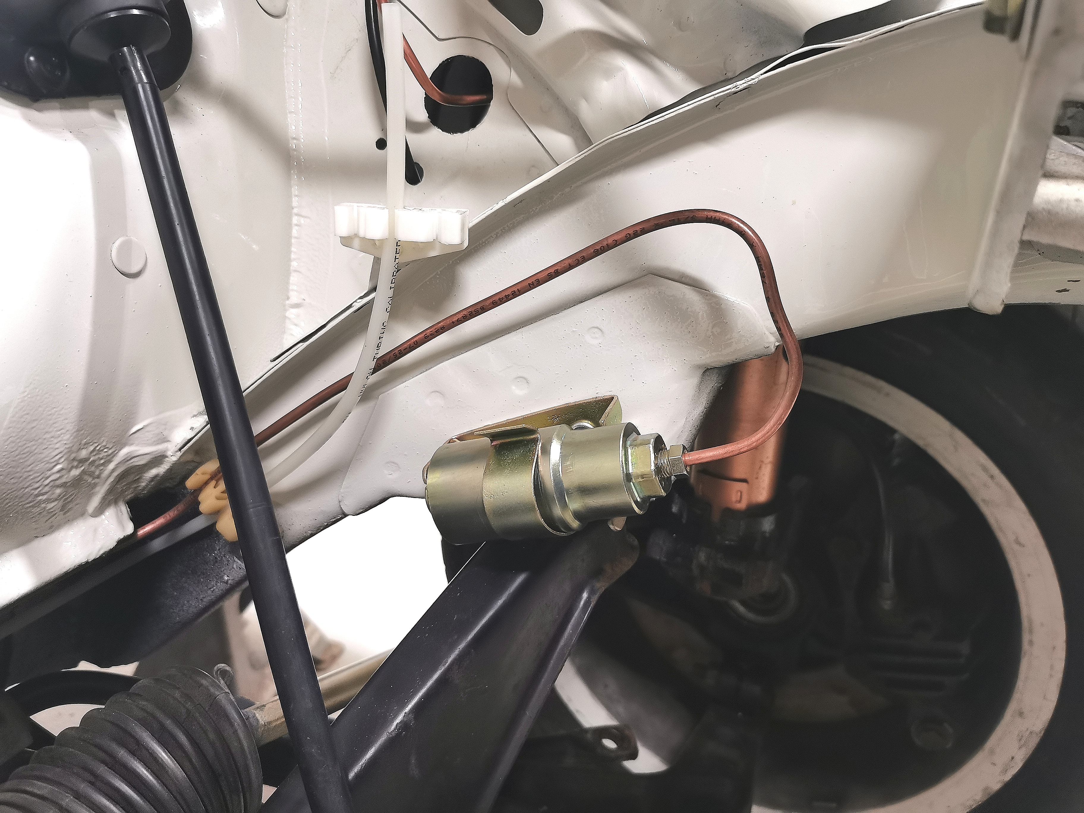

Voilà une bonne chose de faite... La pose du support de compensateur de frein avec les rivets en 6,4, du coup pince à rivet de cowboy :lol:.
Il. Reste encore le tuyau de frein arrière du mastervac au compensateur faire.

ah oui, gros matos là!! :mrgreen:

Ça commence à prendre gentiment tournure. <oo>
Quand tout est neuf, c’est un pur plaisir de remonter son auto. :rolleyes:
