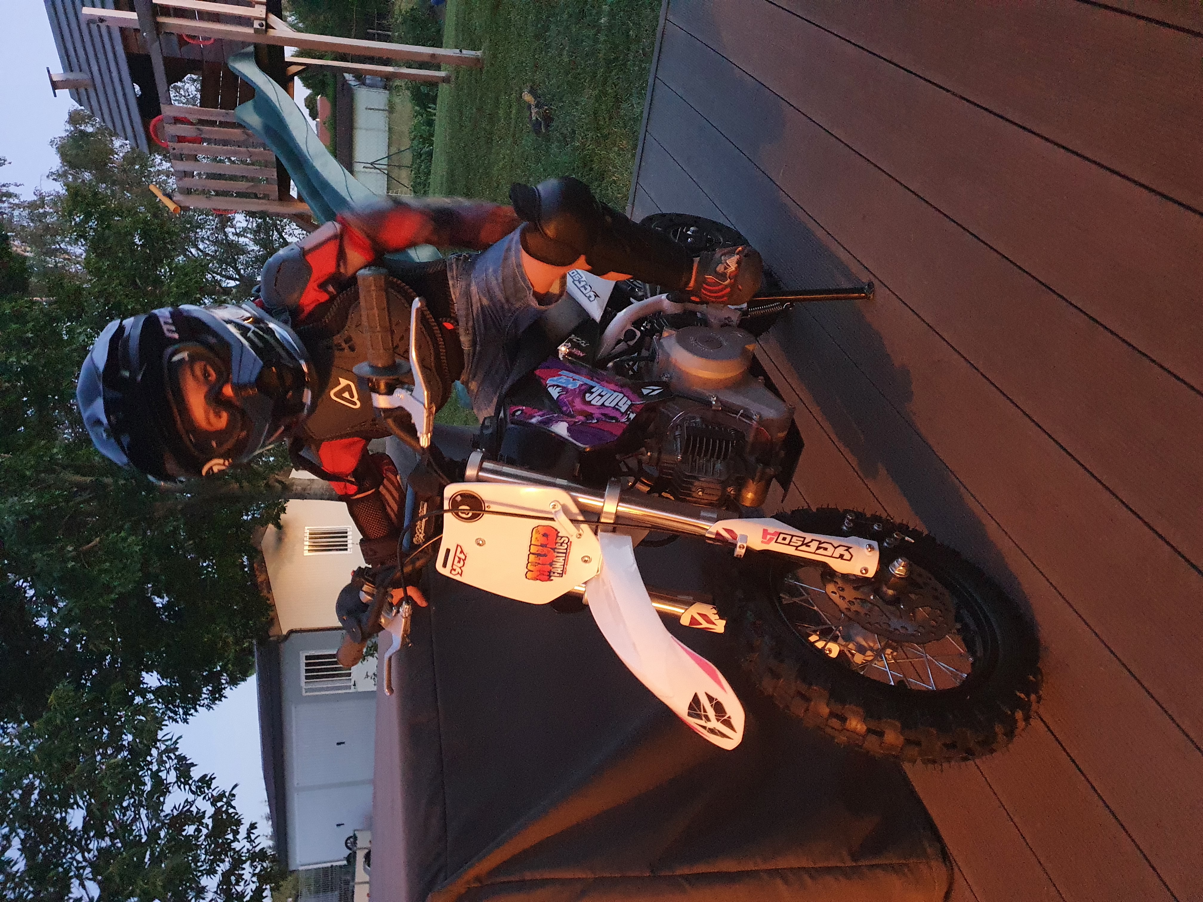

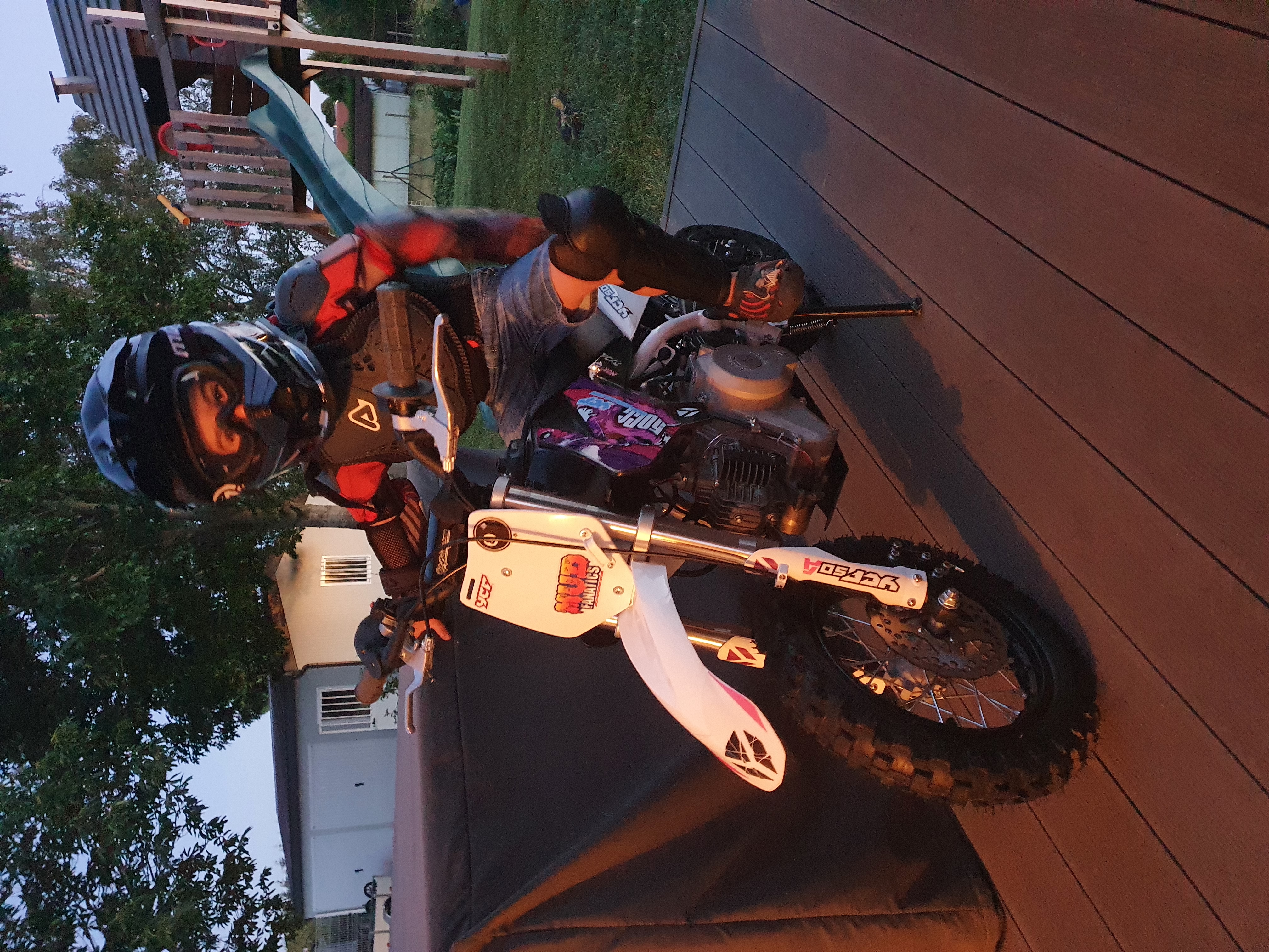

Sur le chemin du retour, petit arrêt chez une copine de Sophie ou mon fils de 4 ans a eu l'occasion de rouler en PW50....
Quelques jours plus tard, après avoir tenté de trouver un PW à un prix correct, je me suis tourné vers une moto neuve, française, montée avec des pièces chinoise... C'est un 50 YCF 4 Temps ! (Sans chicane, on dirait une vraie bécane de cross :mrgreen: )

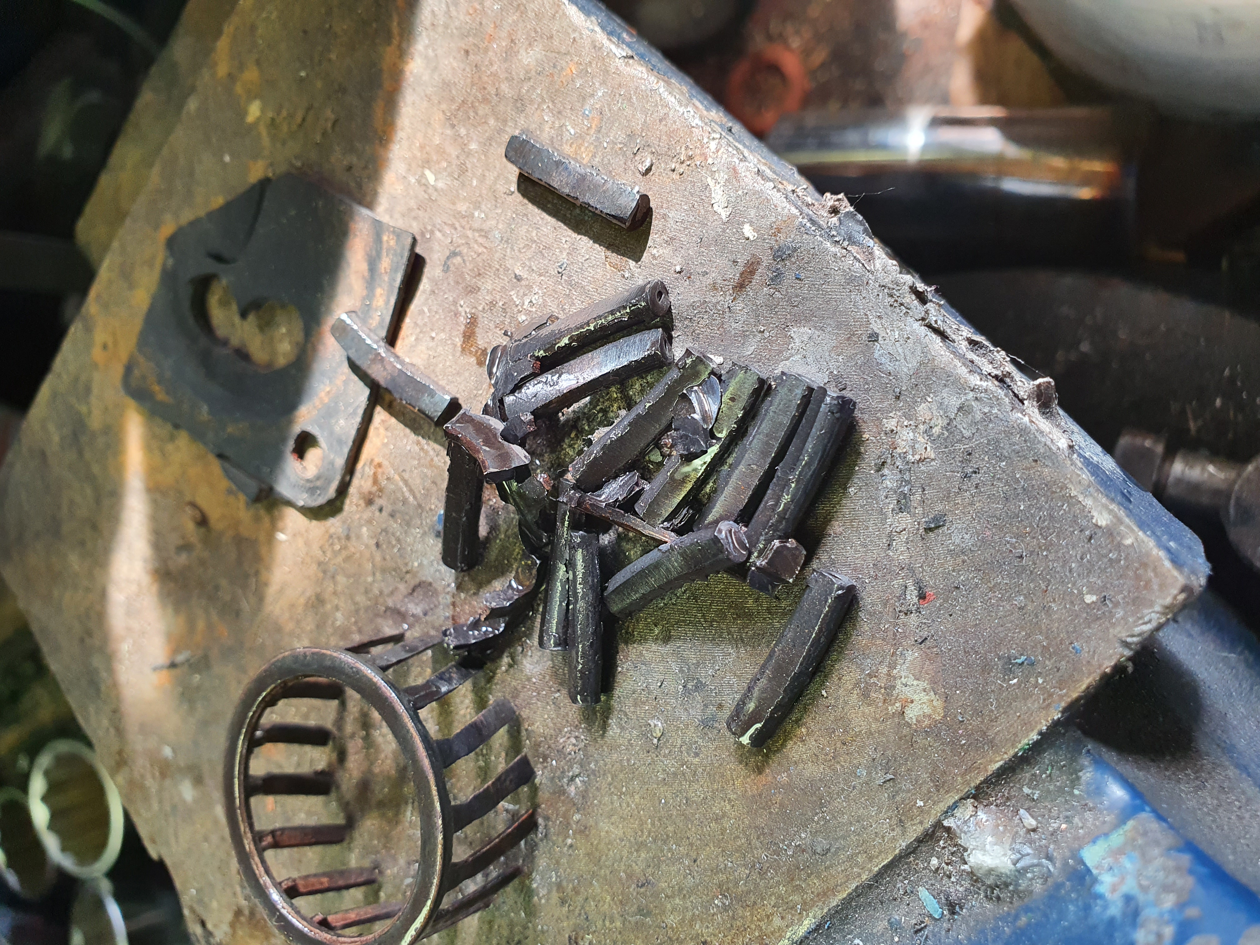

Malheureusement, le plaisir fut court :crying: Au bout de quelques km, le voyant rouge d'huile s'allumait de temps en temps :o
Le niveau d'huile dans le réservoir du graissage séparé me paraissait faible donc je ne me suis pas inquiété...
Mais malheureusement, le problème de venait pas du niveau faible !
Clac clac clac.... Moteur cassé :crying: C'était début Septembre...
Depuis, j'ai seulement déposé la mécanique. Bielle coulée....
Tellement dégouté que je n'ai pas encore refait le moteur :(
J'hésite encore à faire des frais sur cette vieille 125 avec laquelle je n'ai même pas fait 50 bornes :unsure:
Une petite photo de la cage à aiguille du pied de bielle :

Je pourrais simplement changer la bielle... Mais tu me connais, je suis incapable de refermer ce moteur sans passer par la case roulements neufs, segmentations, tous les joints, microbillage, etc...

Au départ, j'avais dans l'idée de changer la bielle sans rien faire de plus.
Mais au final, au fur et à mesure que je demontais, je me voyais déjà a refaire le cadre, microbiller les carters, etc....

Les moteurs 2T et les roulements de bielle et vilebrequin...c'est toujours problematique....pendant un long arret, ces roulements rouillent et quand tu les redemarrent,peu de temps apres, ça vibrent et ça lâchent.....j'avais eu le droit sur deux vieilles 2T des années 70
si tu veux limiter les frais, fais quand meme les roulements de vilo aussi (enfin c'est mon avis)
