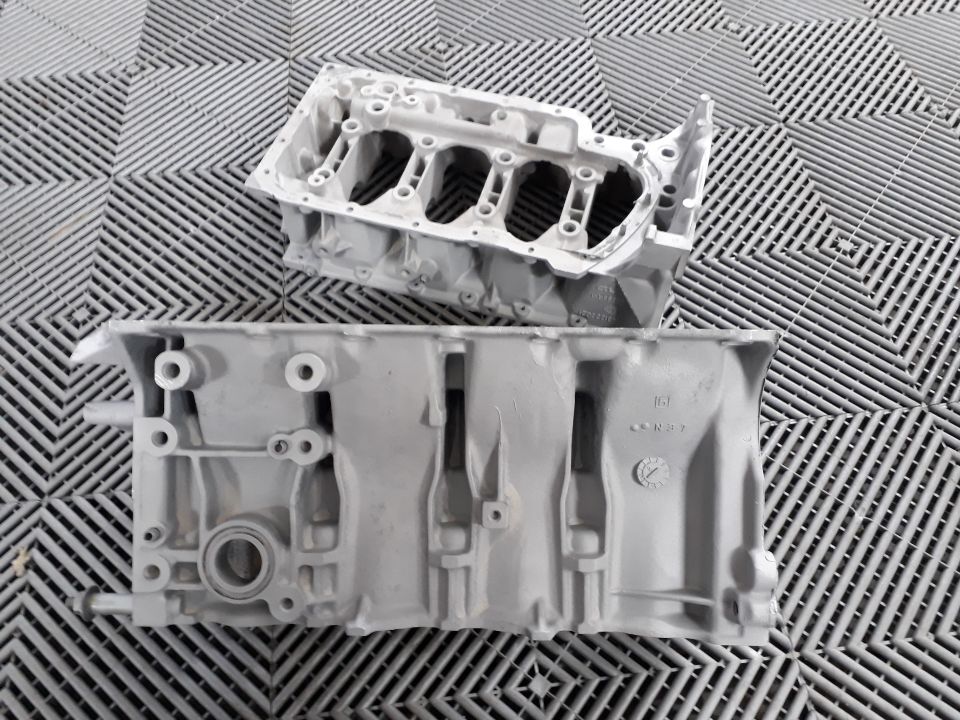

Bonjour,
Suite au sablage de mon bloc moteur, comment faire pour le conserver dans cet état?un vernis,ou autre qui résiste?
Merci de vos conseils.

Il n’y a malheureusement rien à faire.
Si tu veux le protéger. Restom fait une peinture pour bloc alu qui est vraiment top. Avec un très beau rendu. Fais sur mon 1,9l en 2010.
Mais pour que ça dure dans le temps, pas de roulage par temps autre que temps sec !!
Des qu’il prendra sel ou hydrocarbure, il faudra faire un lavage complète et méticuleux si tu veux le concerner dans son plus bel état !!!
Mon bloc a moi est microbillé et ensuite passé à la bile de verre bien plus grosse.
Ça a deux avantage.
1- ça fait briller
2- ça resserre les pores du métal et ralenti donc un peu l’oxydation.
Mais la peinture protégera mieux en lui donnant un bel aspect. :ok:

Et n’oublie pas de bien nettoyer ton bloc après microbillage....
surtout le demi carter du bas.
Tu as les conduits d’huile qui ne sont pas très accessibles mais qui avalent très bien les microbilles. :mrgreen: :ok:

+1 avec Teelk ,fais bien gaffe d'avoir bien retiré toutes les pastilles sur le bloc, sans quoi, même bien rincé, il restera du sable dans les recoins et plus particulièrement derrière ces pastilles.
Et là, tu tues le moteur, expérience vécue :crying:

Perso....je trouve que c'est un truc à pas faire....c'est beau! mais les résidus de sable , c'est les emmerdes assurées....!
Maintenant que c'est fait....faut s'assurer de nettoyer au mieux...
Après dans le temps...pour que ça reste nickel, il faut pas s'en servir et bien la stocker....

Moi j’ai sortie toutes les pastilles de sablage.
Ensuite sur le demi carter bas, juste derrière une pastille, il y a un bouchon en laiton avec une empreinte carrée. Il faut le sortir aussi et bien nettoyer le conduit.
C’est celui qui mène direct aux coussinets de vilo.
Si il reste des microbilles, autant dire que ça vas pas tourner longtemps nickel !!!

Merci pour vos réponses et vos conseils.pour tout vous dire ce n est pas moi qui le fait,c est mon mecano :mrgreen: je n ai malheureusement pas les compétences pour le faire. :) On a longuement discuté de ce problème de microbilles qui s infiltrent de partout,mais vu qu il fait de la restauration il doit bien savoir ce qu'il fait :mrgreen:
Donc à part la peinture,pas de produit miracle :(
Bon faudra essayer de l entretenir alors :rolleyes:

J’ai toute une carrosserie en alu...
Pas de miracle, c’est entretien et entretien !
Sinon peinture. :ph34r:
Le chiffon au wd40 apporte de la protection après chaque nettoyage... mais n’espace en rien les nettoyages, disons que la merde colle moins.

A chacun sont opinion, sur le microbillage des blocs ou pas.
Moi je le faiS systématiquement , et ensuite direction l'éléphant bleu, quelques pièces de un euros et je les rince à grande eau .
J'ai jamais rencontré le moindre souci comme ça et dieu saiT, j'en ai refait des moteurs de ralloches..... :huh: :huh: :huh:

Ha si tu envoies le karcher dans les conduits d’huile,
C’est normal que tu n’ai plus de résidus. Encore faut il le faire correctement. :ok:
