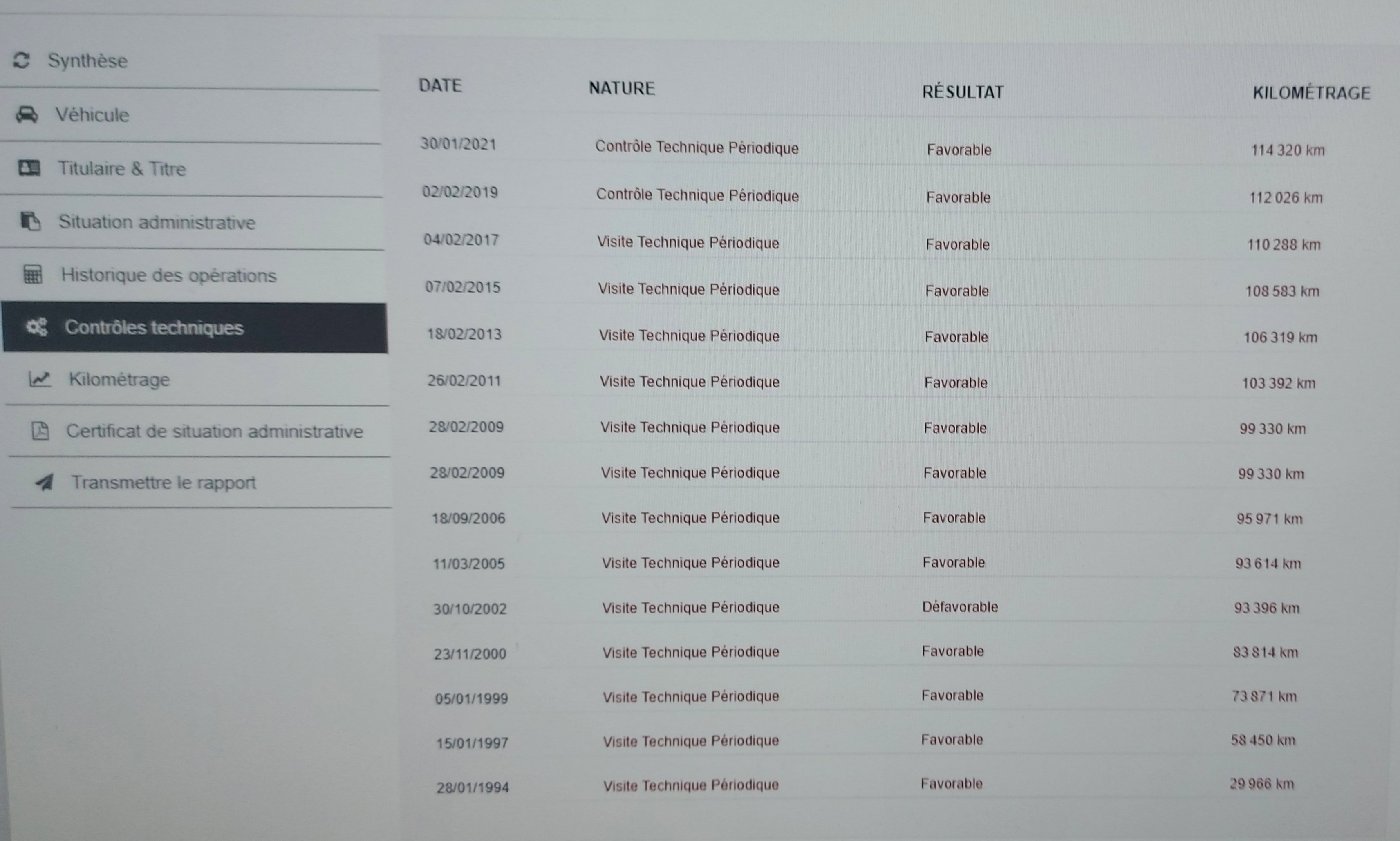

Ce matin, passage au CT: :ok:
Bon, il a fallu tricher un peu pour la pollution :wacko: , les 50f8 obligent à trop ouvrir les vis de richesse, je pense <_<
Je vais essayer de passer en 55f8 :rolleyes:

Nickel tout ça :ok: combien de kilomètres effectué entre les deux contrôles ?
Messages : 13577
Has thanked : 529 times
Been thanked : 1172 times
Re: Ma 205 Rallye 1989
marco pts a écrit : 30 janv. 2021, 11:39 Nickel tout ça :ok: combien de kilomètres effectué entre les deux contrôles ?
2300KMS ;)

Tu la payé chère ton contrôleur pour quelle passe :mrgreen: :mdr: :jesors:
Niquel reparti pour 2 ans

:ok: Rapide la MAJ sur le site Histovec, le CT de samedi est déjà visible! :blink:
