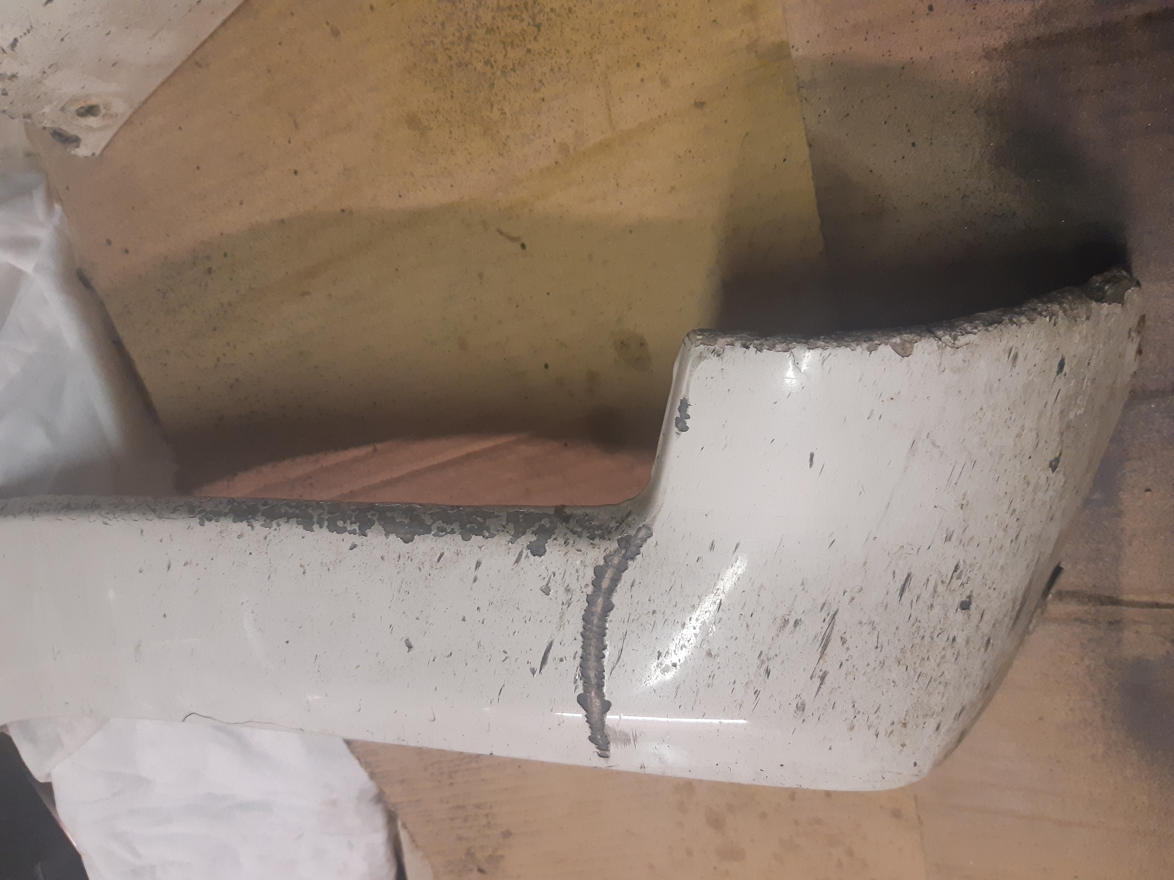

J'ai déposé les extensions arrière chez le carrossier pour les remettre en état,ça ne sera pas de trop

Bon ,les hauteurs de train sont ok à présent

Ha oui.
Bien mangées par les graviers.
Il t’a donné un tarif pour la réfection des deux extensions ?

Je me tâte à les protéger avec du fil 3M transparent la prochaine fois que je les repeints...

Il m'a dit environ 100€, j'espère que le tarif n'aura pas flambé quand je les récupérerai
et à ce prix là ça vaut le coup
bonne idée pour le film 3m,je vais tenter je pense
