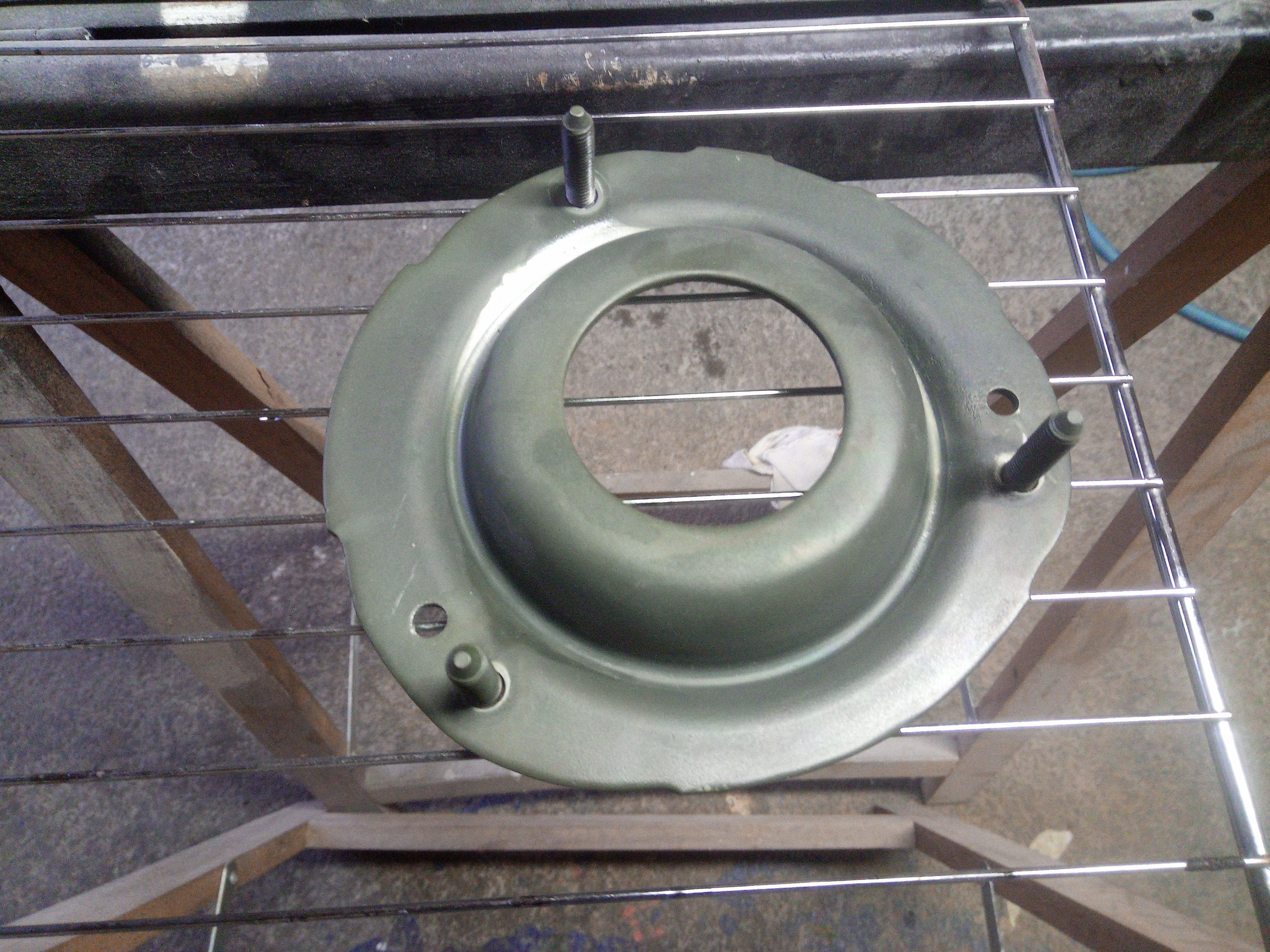

Bonjour,
J essaie de bichromater mes têtes d amortisseurs,que pensez vous de la couleur ? Suis je loins de l origine ?

Re: Bichromatage
Ça a l’air propre, de ce que j’ai pu voir, ceux que j’ai vu en traitement étaient plus foncés, mais de l’origine neuf je ne sais pas.
Tu nous ferais un tuto pour ça?

Re: Bichromatage
C est Pas bien compliqué :Pierro19 a écrit : 22 févr. 2021, 23:55 Ça a l’air propre, de ce que j’ai pu voir, ceux que j’ai vu en traitement étaient plus foncés, mais de l’origine neuf je ne sais pas.
Sablage
Bichromatage :
J ai acheté le nécessaire sur classic plating en GB,(kit complet,il y a environ 1 an, environ 200€,plus de la passivation vert olive militaire).
Passage au four basse température (55-60 degrés)

Re: Bichromatage
Couleur conforme ou pas, ça reste une pièce restaurée faite pour durer. C'est bien le plus important

Re: Bichromatage
Beau boulot, bravo en tout cas, c'est bien mieux que de les laissé toutes pourrie dans leurs jus sur ton auto.

Re: Bichromatage
Comme le disent Jean et Olivier, ce sont des pièces qui sonr protégées et prêtes à servir. C'est mieux que tout rouillé.
La couleur, sur la photo, semble un peu vert pâle. A voir, si le temps la fait évoluer....
Tu as surtout le plaisir de le faire toi même.

Re: Bichromatage
J’ai regardé un peu sur le site des rosbeefs mais j’ai du mal à voir ce qu’il faut commander exactement (mon anglais est très approximatif). Je pense prendre le vert olive comme toi, car je pense avoir trouvé un fournisseur près de chez moi qui me fait le jaune et gris

Re: Bichromatage
Oui,mais si tu veux le faire toi même,il te faut le kit pour faire l électrolyte en plus de la passivation vert olive.Pierro19 a écrit : 24 févr. 2021, 13:19 J’ai regardé un peu sur le site des rosbeefs mais j’ai du mal à voir ce qu’il faut commander exactement (mon anglais est très approximatif). Je pense prendre le vert olive comme toi, car je pense avoir trouvé un fournisseur près de chez moi qui me fait le jaune et gris
Après il me semble que tu peux choisir la langue sur le site.

Re: Bichromatage
Après tu peux lui demander conseil directement sur le forum,il met un peu de temps des fois,mais il répond.Pierro19 a écrit : 24 févr. 2021, 13:19 J’ai regardé un peu sur le site des rosbeefs mais j’ai du mal à voir ce qu’il faut commander exactement (mon anglais est très approximatif). Je pense prendre le vert olive comme toi, car je pense avoir trouvé un fournisseur près de chez moi qui me fait le jaune et gris
