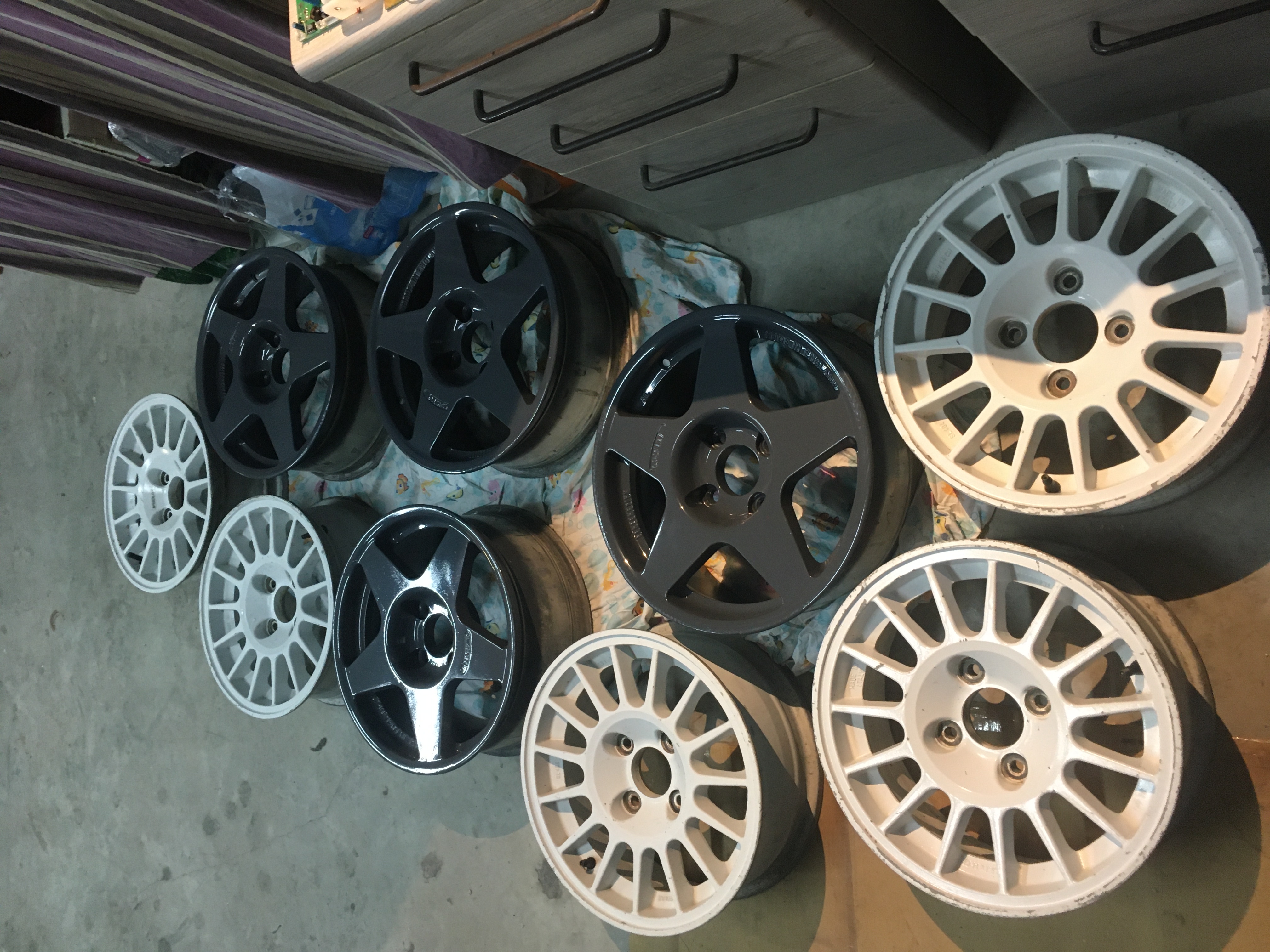

A la concentre au Beaujolais il y avait une montée avec les mêmes de couleur dorée, c’était très beau . Pour l’instant je vais les laisser grise et dans le garage sans pneus a côté des SL 404 :rolleyes:

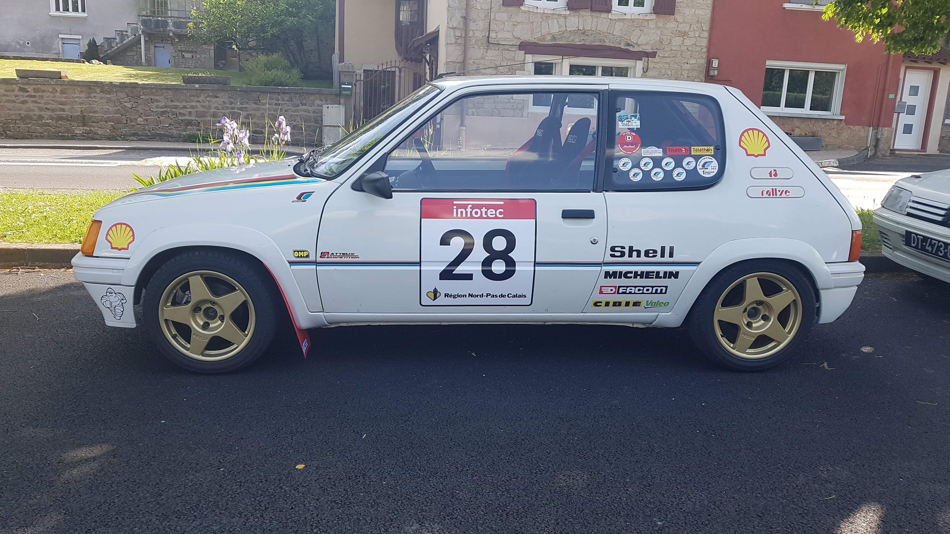

Celle de Tonio 59 :ok:

Mistral pour les contacts, compomotive pour l'été :ok:

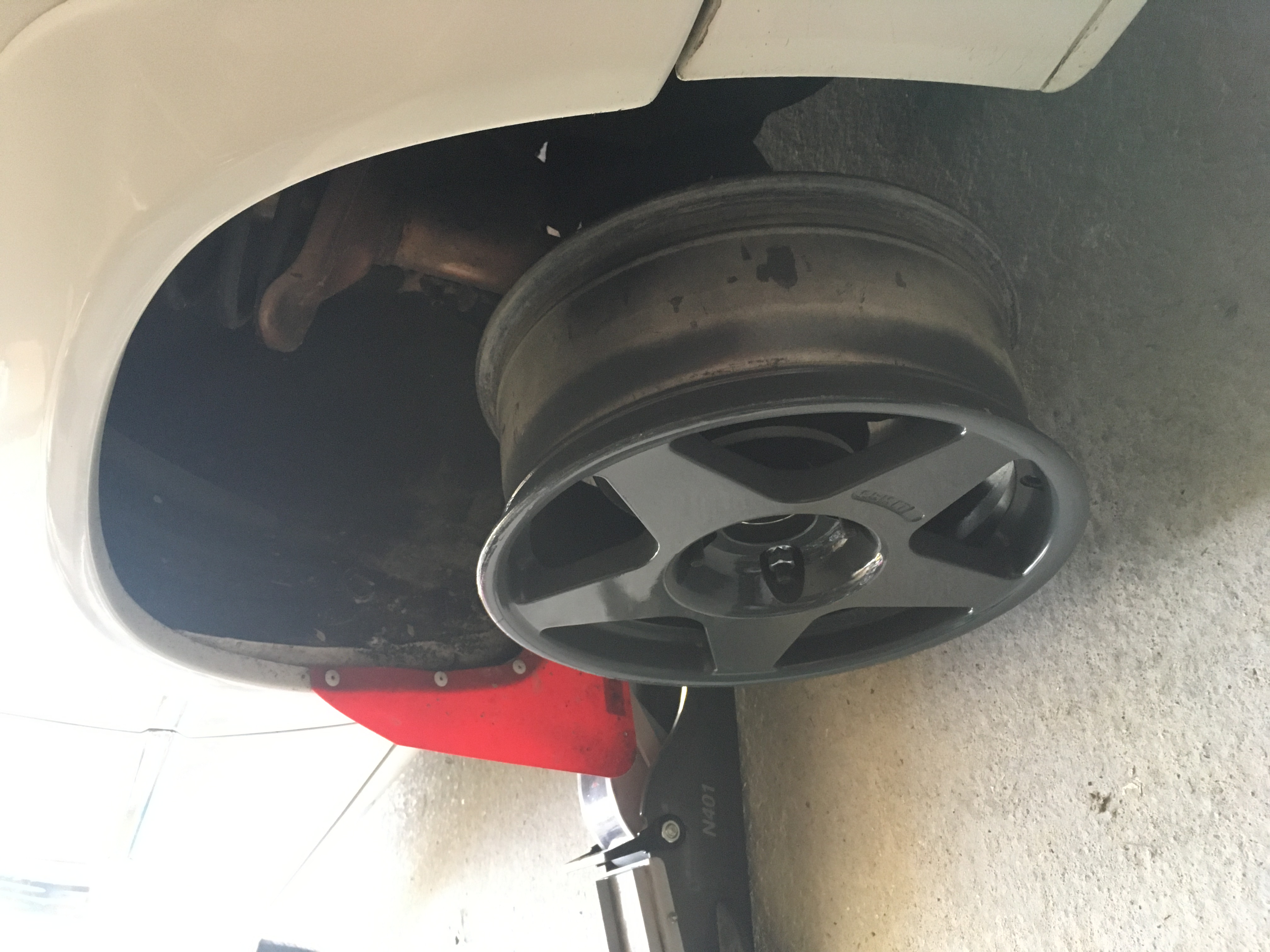

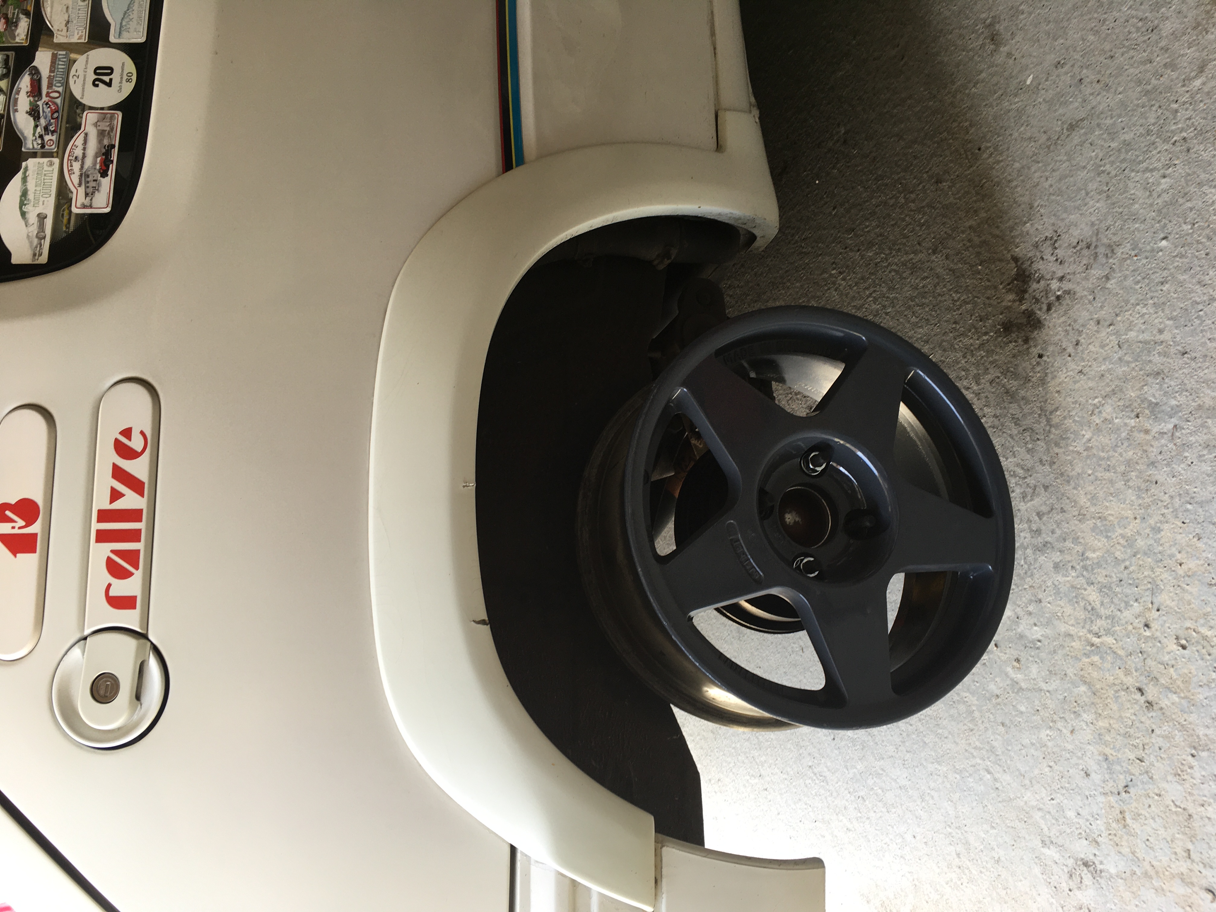

@louflo et @tonio59 : vous avez mis des cales ?
Messages : 2918
A remercié : 400 fois
A été remercié : 259 fois
Re: 205 Rallye [mickey1969]
belle trouvaille :ok:
les cales dépendent de la largeur et de ton déport, j'ai pu voir que c'était du 6x15 sur les photos, mais je n'ai pas vu le déport.
les miennes sont 6x15 ET15, j'ai mis des cales de 12 à l'arrière.

6X15 et19

je n ai pas de cales mais train arriere de 1900
