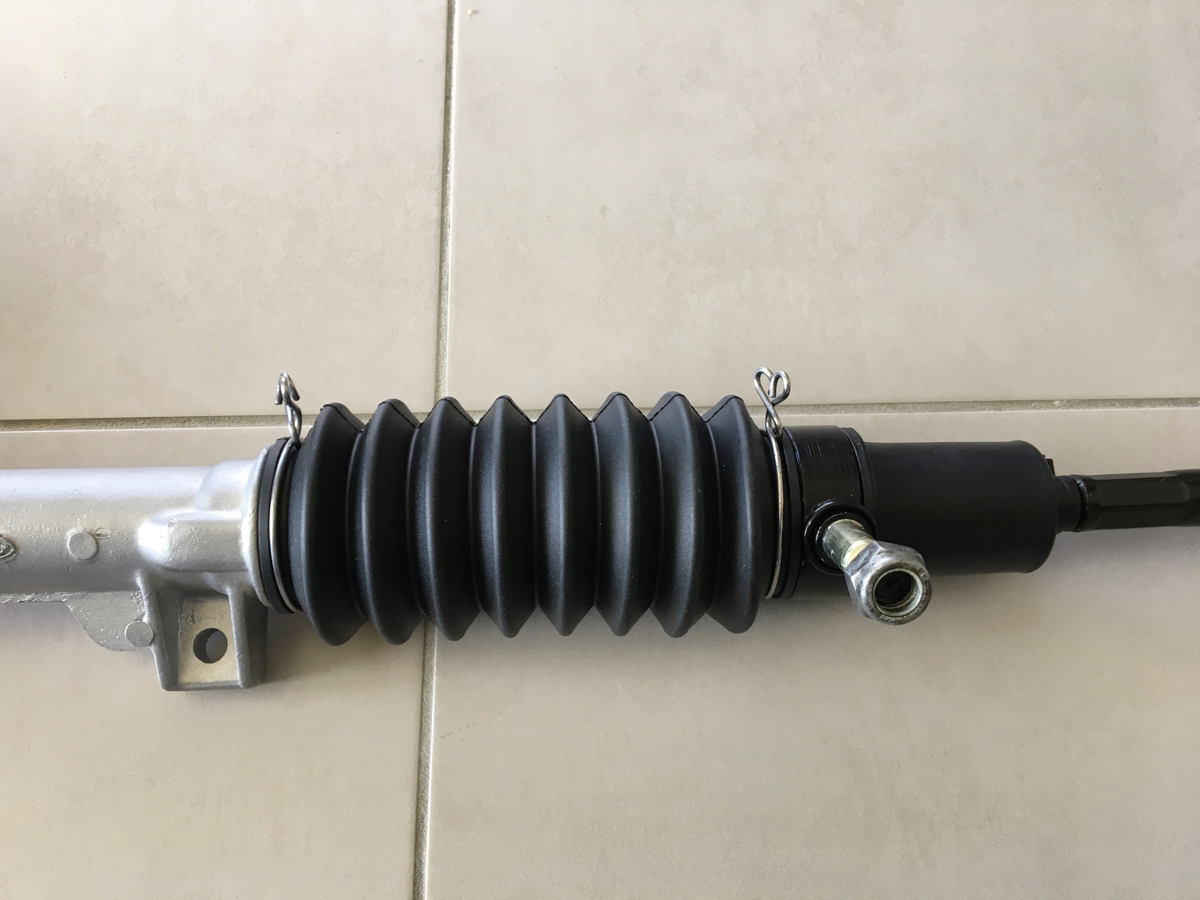

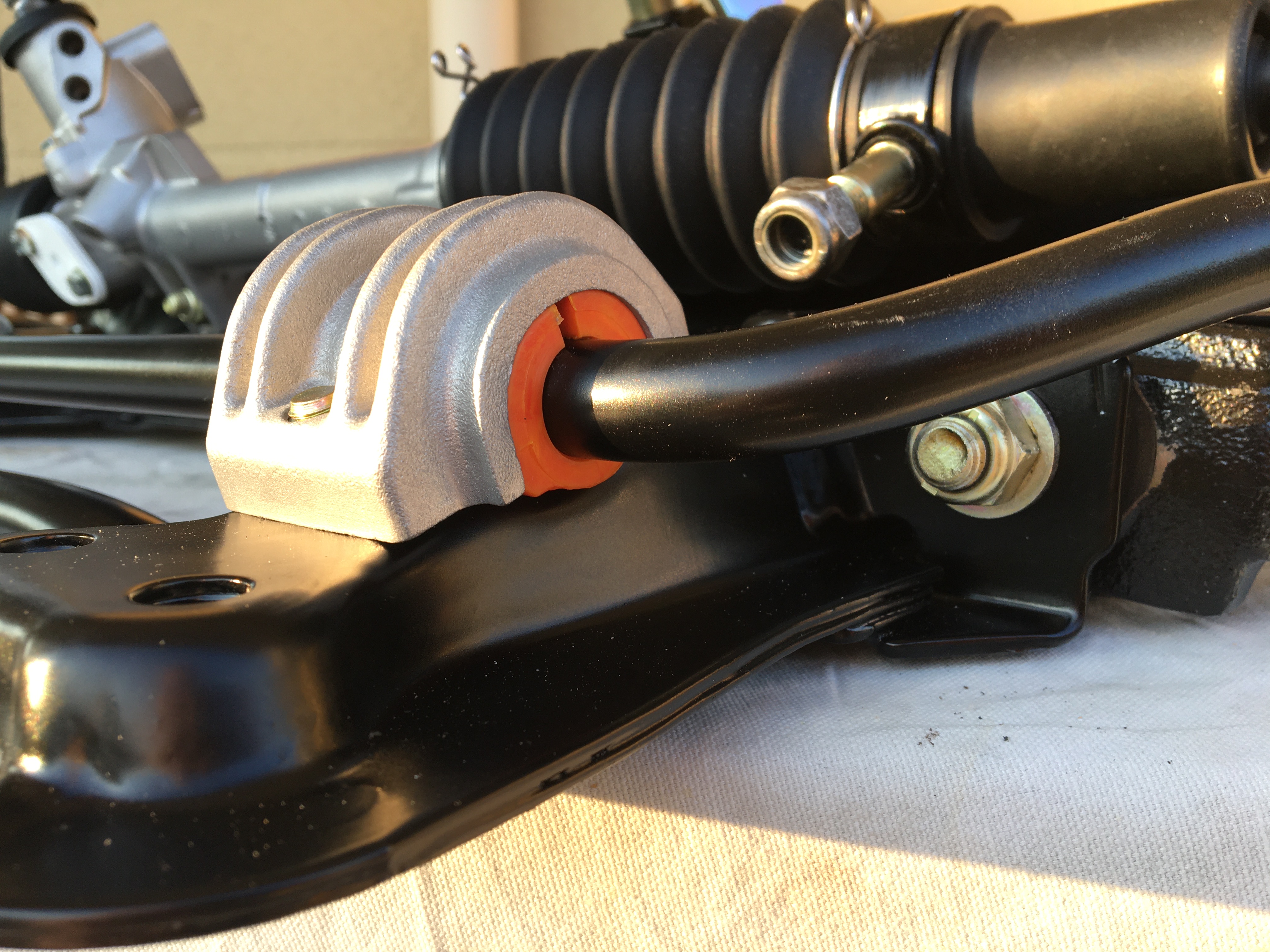

Un peu de boulot ce week-end.
J’ai finalisé ma crémaillère de DA.
La voilà finie.

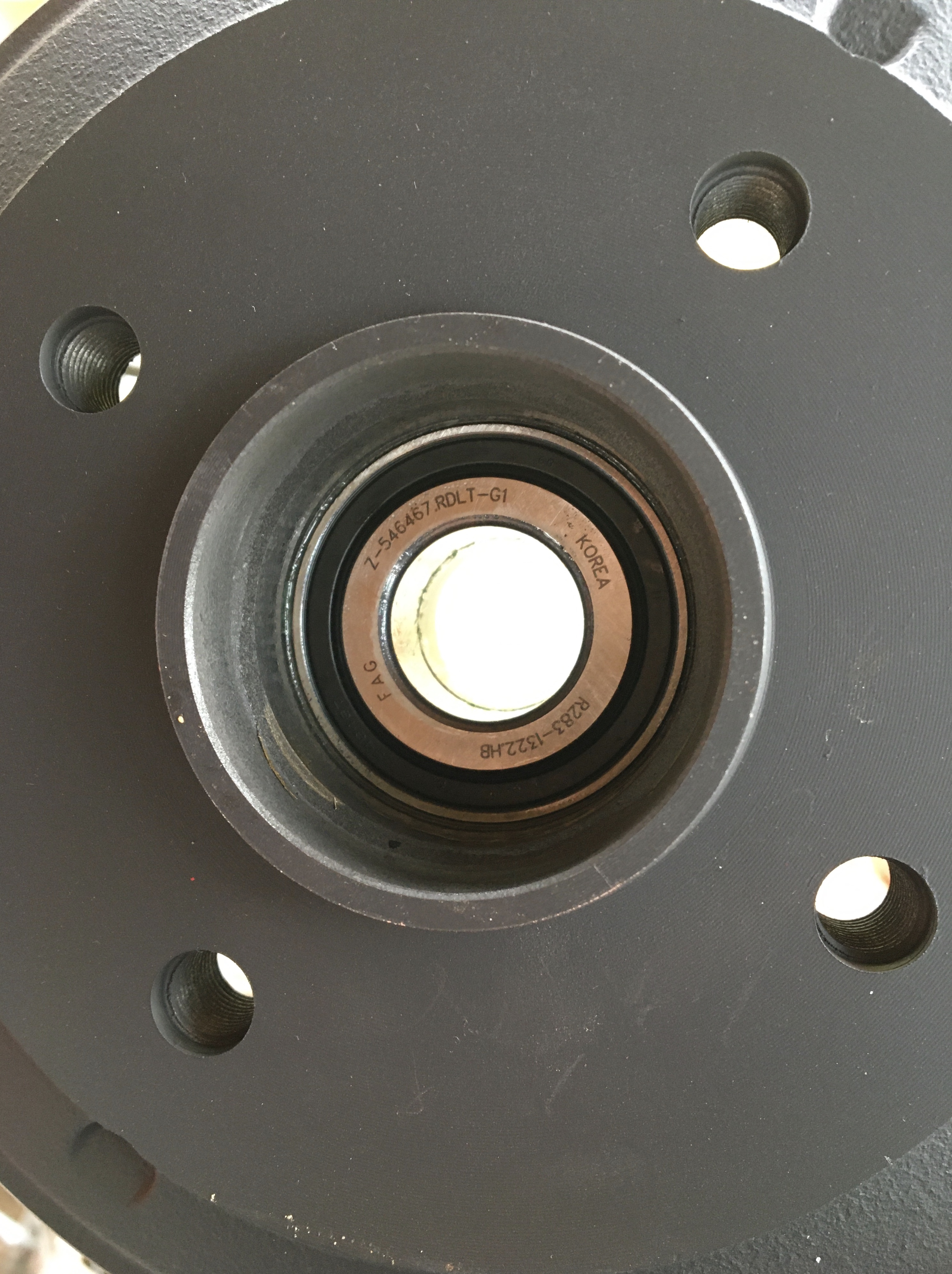

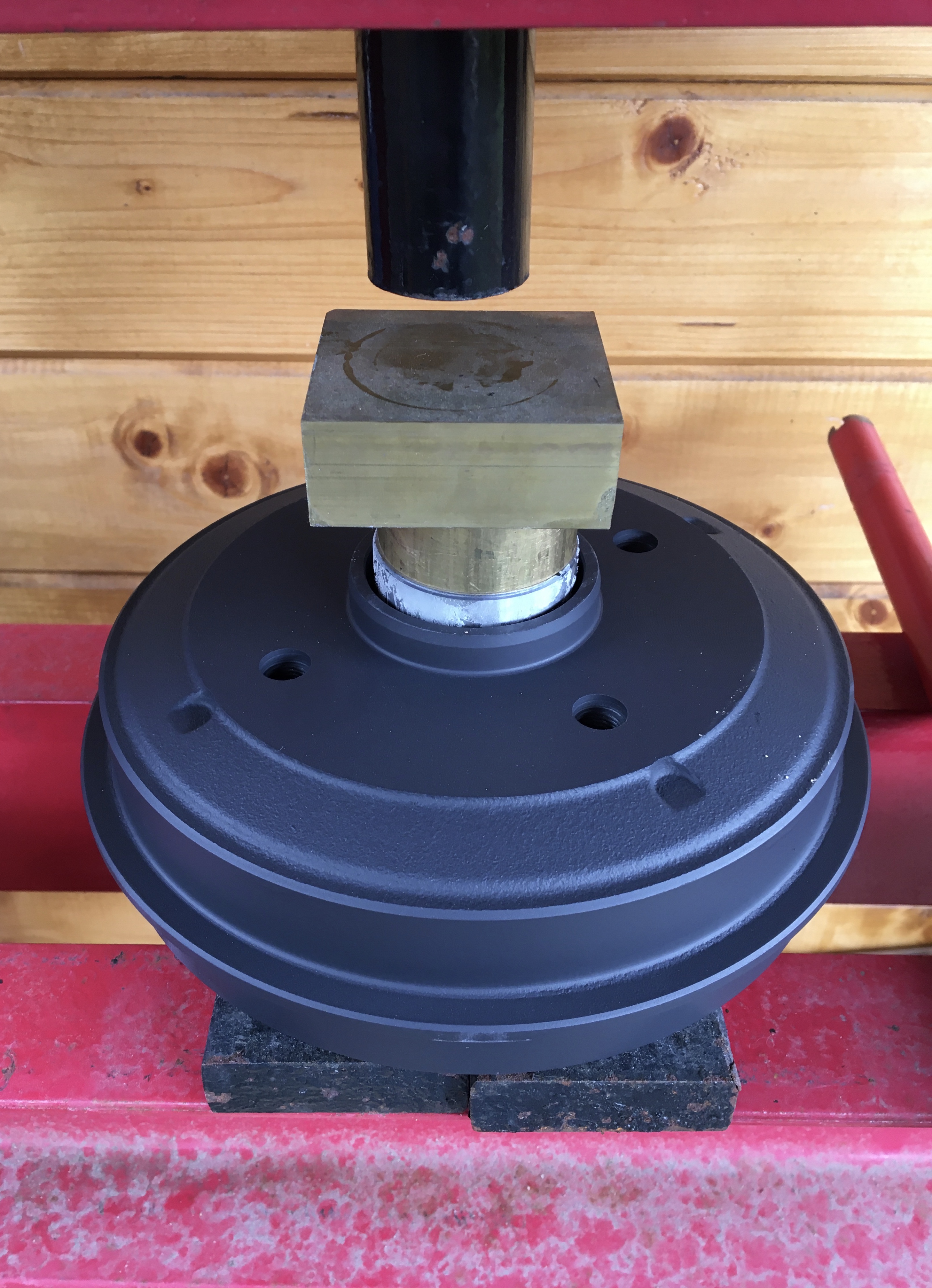

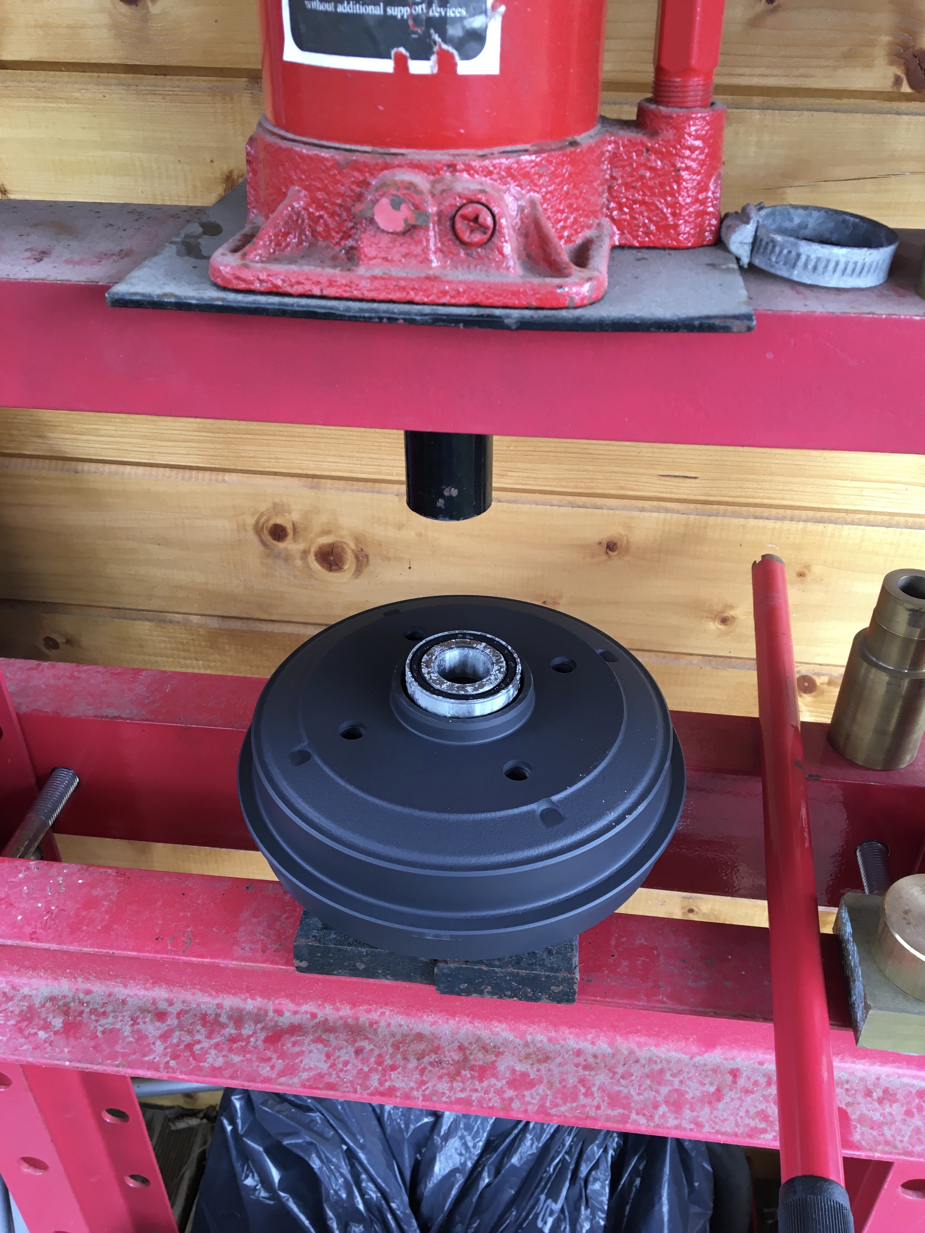

Ensuite j’ai fait joujou avec la presse.
Insertion des roulements dans les tambours.

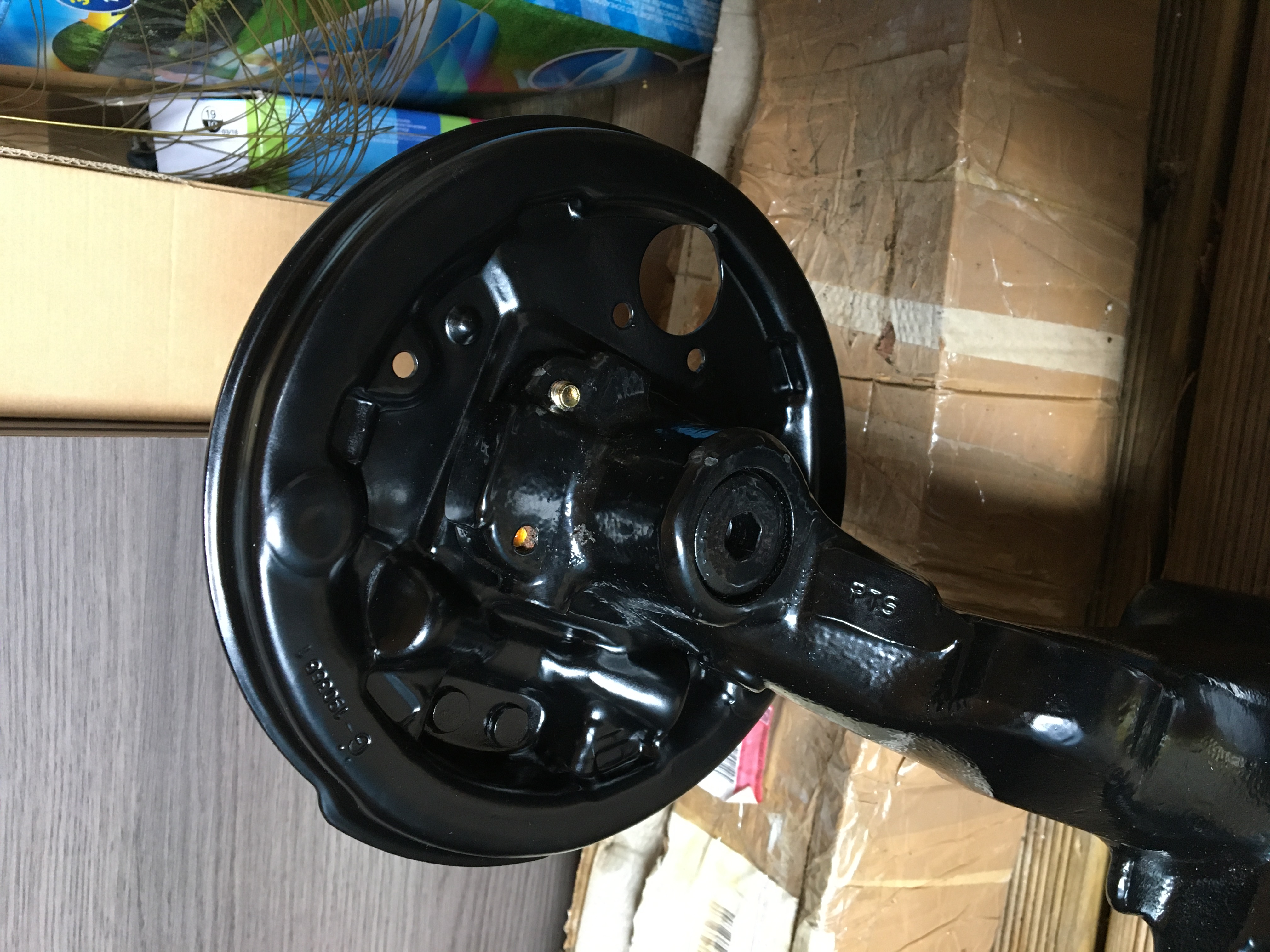

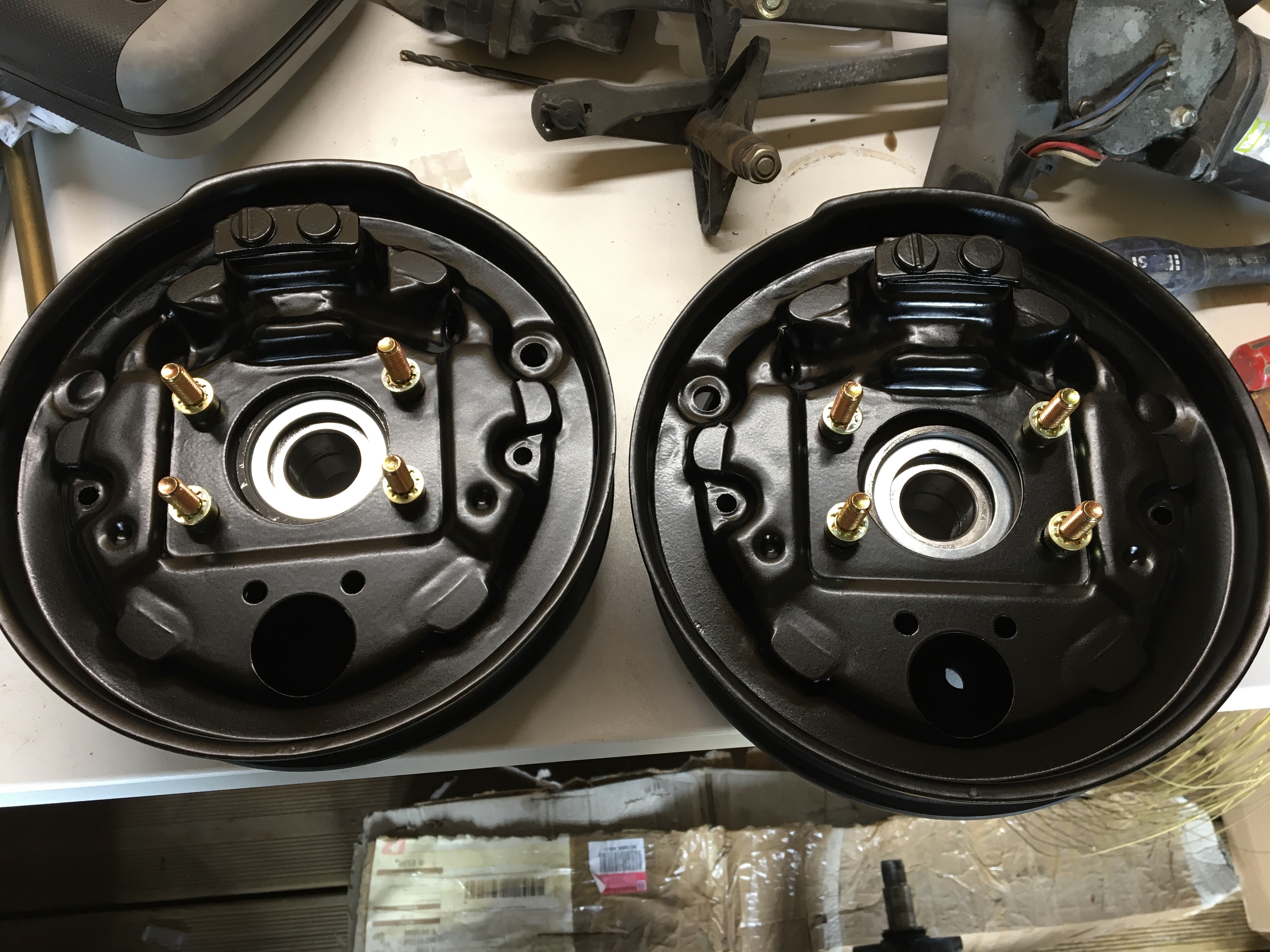

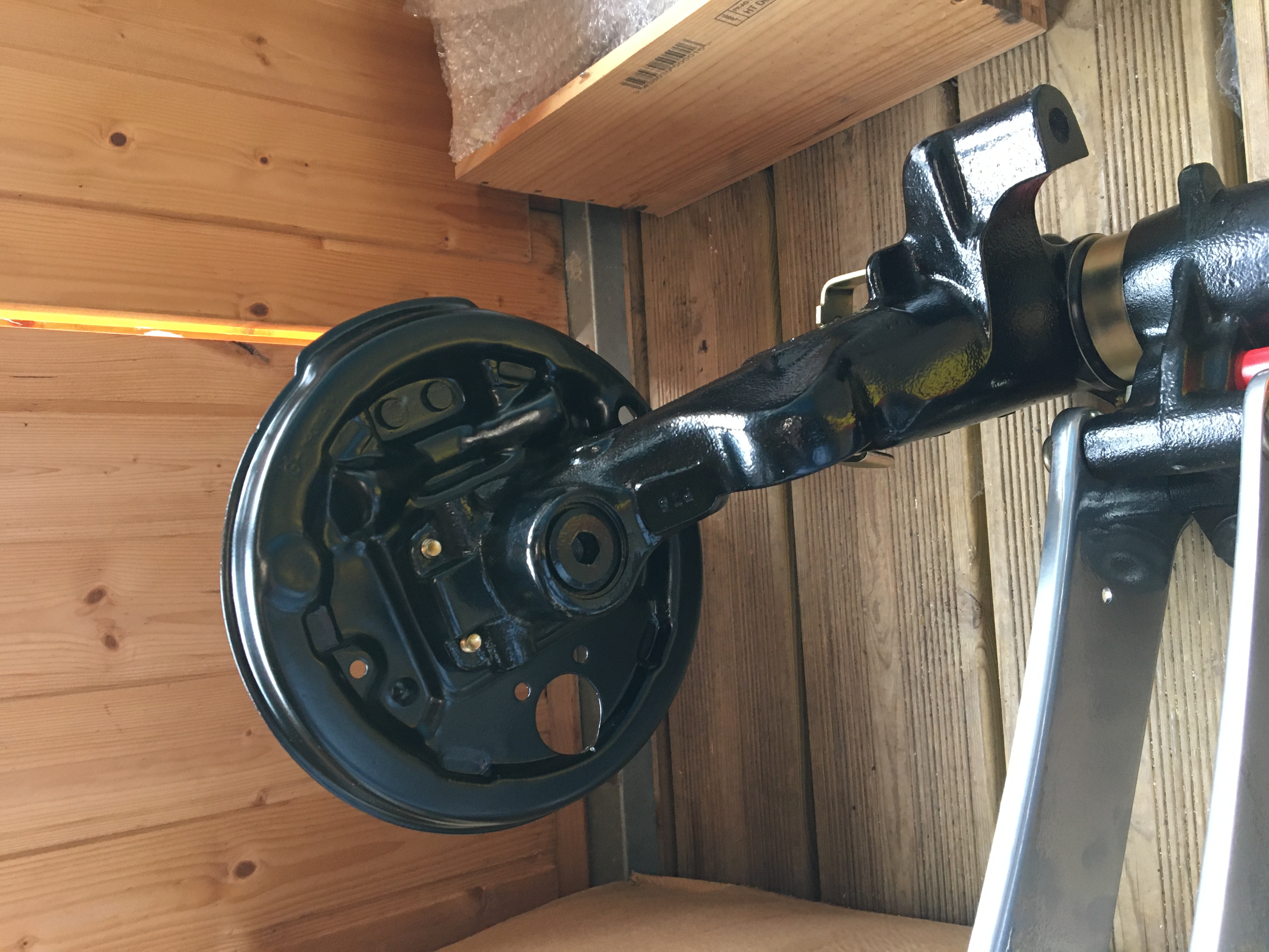

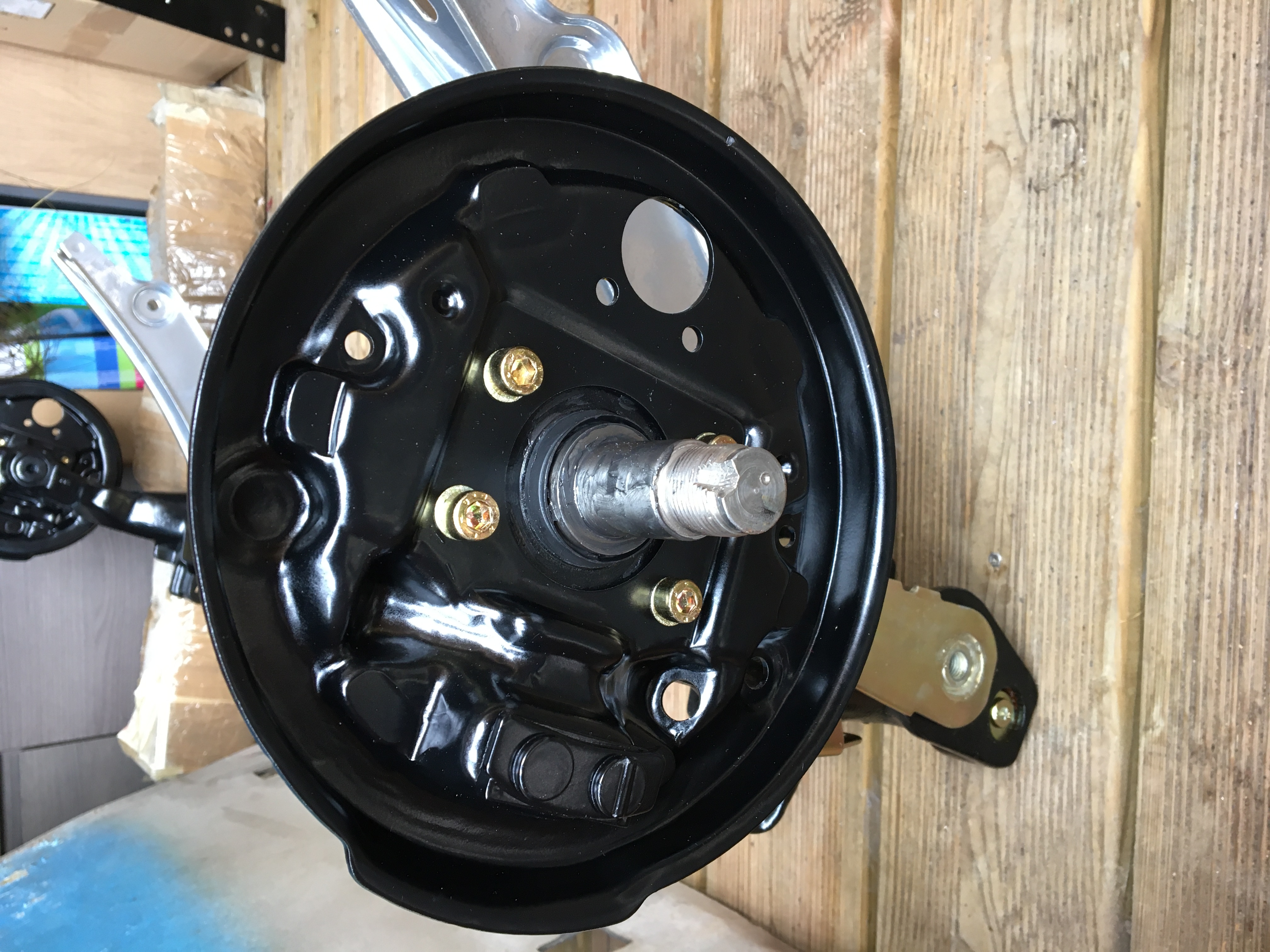

Montage des flasques de tambours.
C’est pas grand choses mais j’attends encore les cylindre de roues !!
Encore un peu de gras pour le montage. :mrgreen:

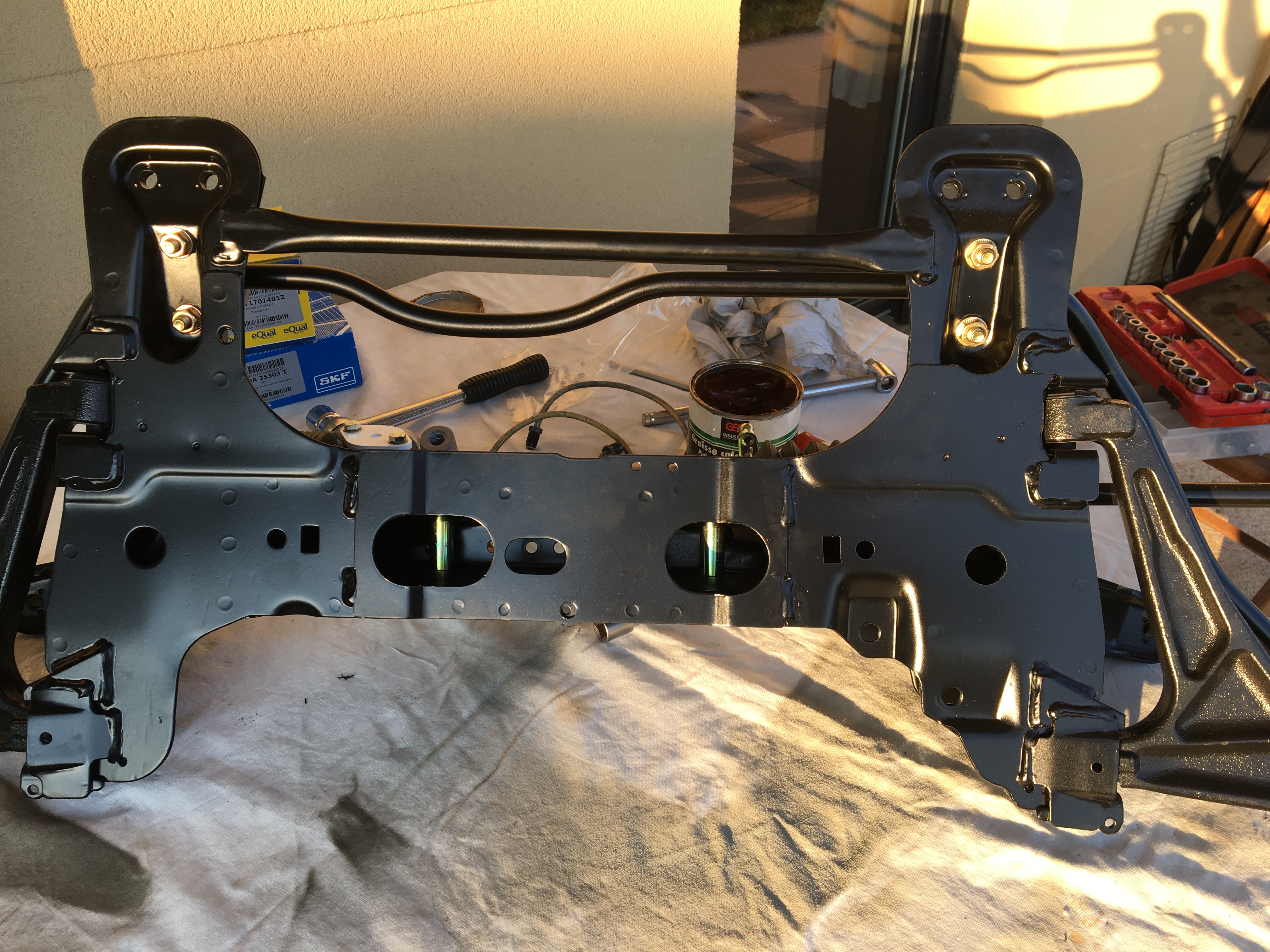

Et voilà le train presque complet.

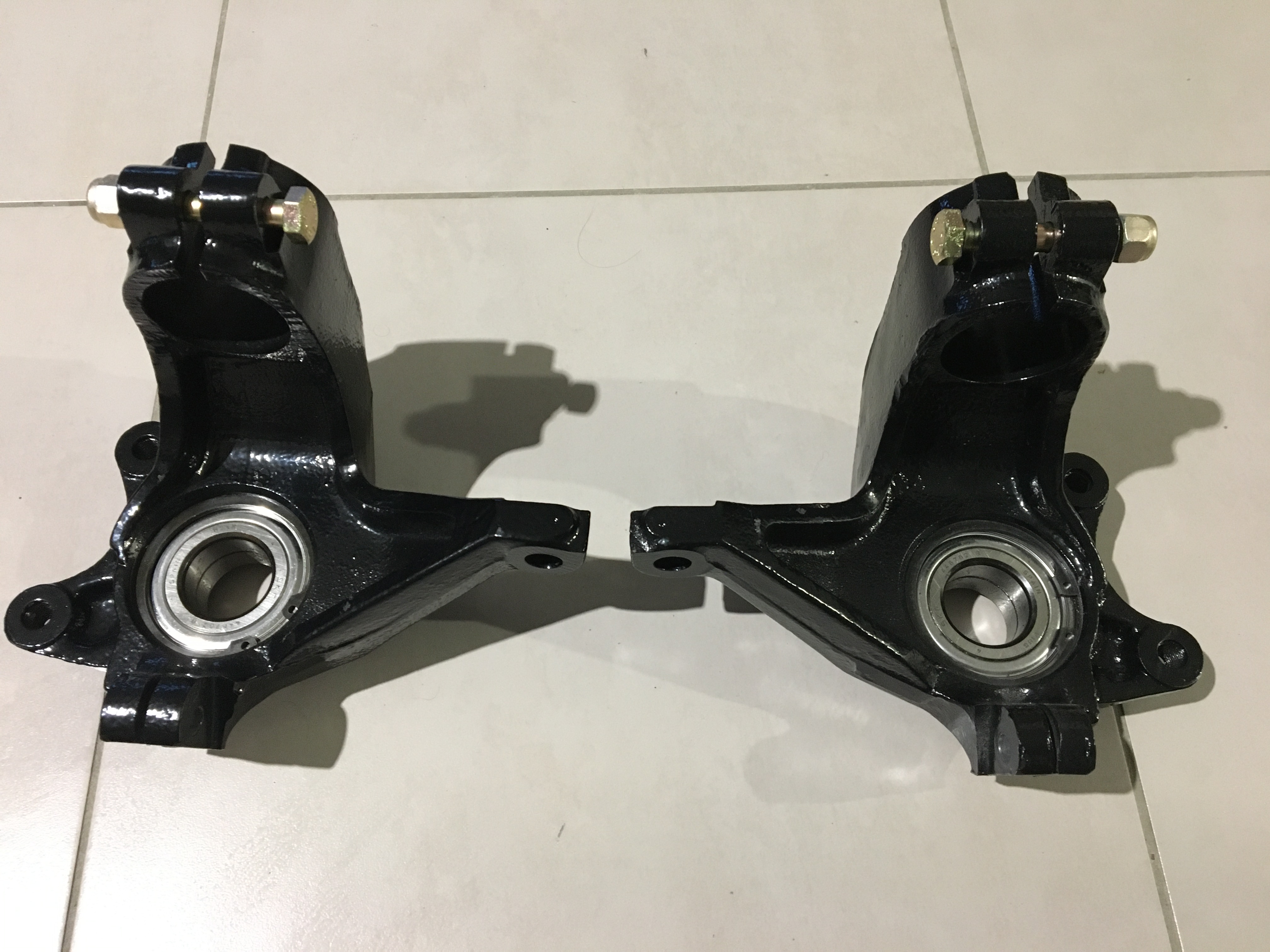

Les pivots ont reçut leurs roulements aussi.

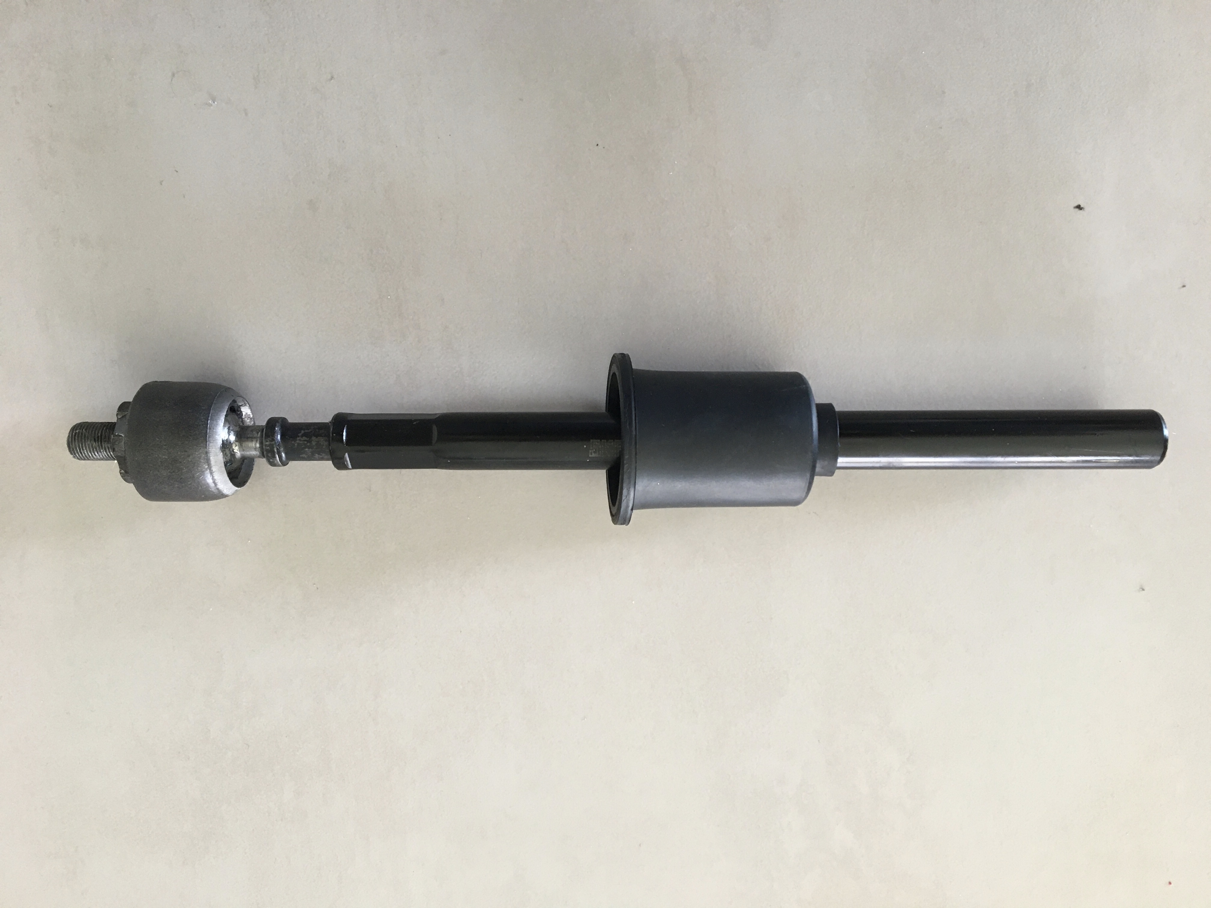

Un petit job de fin d’aprem.
Qui saurait me dire sur quel intervalle je dois placer la rotule ?
Messages : 902
Has thanked : 935 times
Been thanked : 157 times
Celui de gauche quand tu es dans la voiture :ok:
