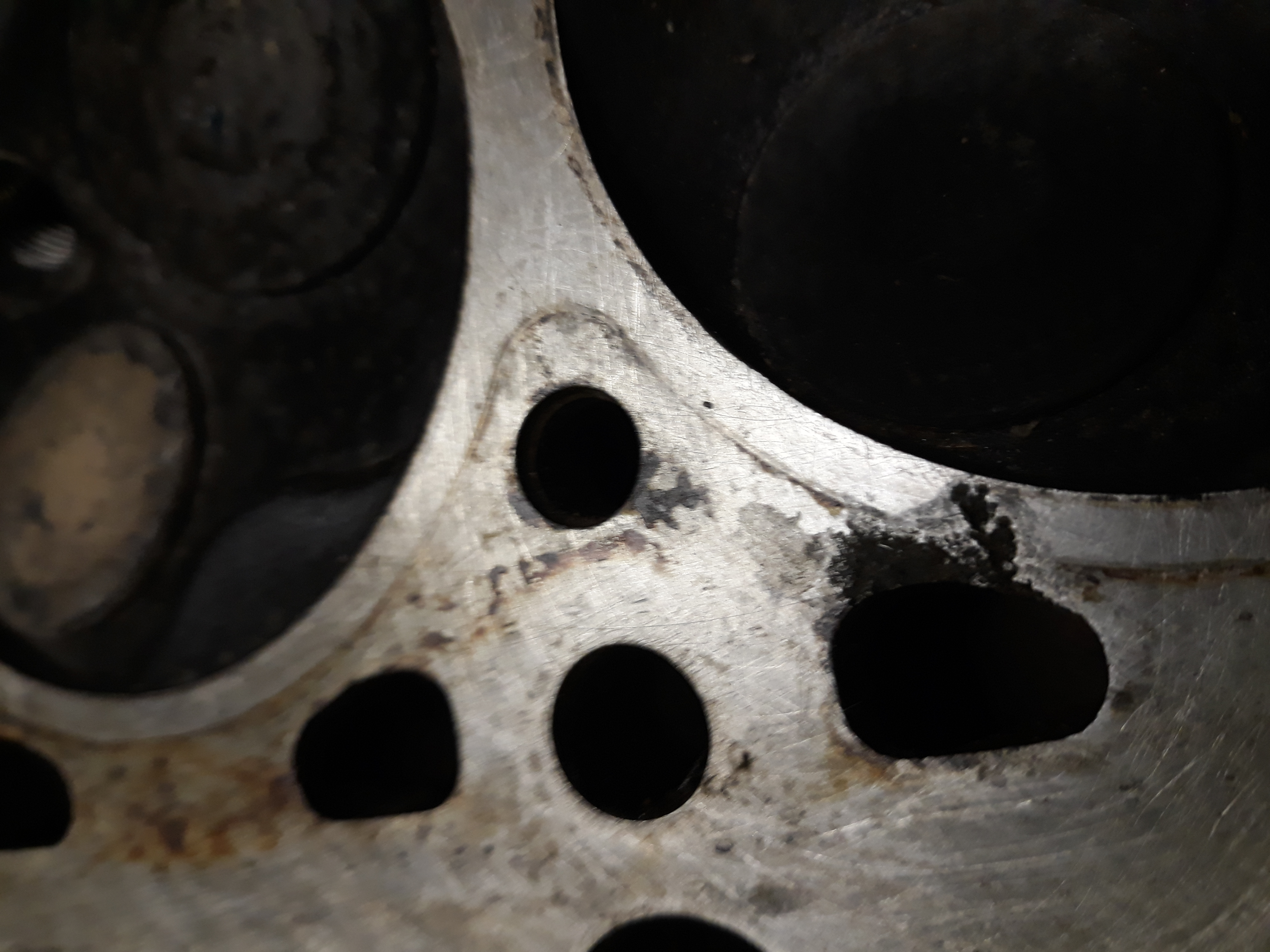

Bonjour la compagnie,
J ai en stock une culasse avec une belle amorce entre-deux passage de LR , savez vous de combien nous pouvons rectifier une culasse

Je vous mets une photo pour rendre compte , je crois que c est fichu

Faut recharger en soudure et ré usiner après Seb, c'est pas foutu, c'est un budget mais c'est réparable, atelier Geurtz a Tournai ;)

j'ai aussi une adresse si besoin, dans le puy de dome.

je viens juste de faire voir la culasse a un tourneur, il m'en n'a parlé justement , mais lui ne fait pas de soudure sur alu, je vais chercher par chez moi et si je ne trouve pas je contacterais la société que tu as cité Baptiste, merci pour l info :ok:

Même si tu ne la refais pas refaire de suite, ne pas jeter, ça peut servir un jour quitte à passer par la case soudure/ rectif, introuvable ou presque aujourd’hui :ok:
