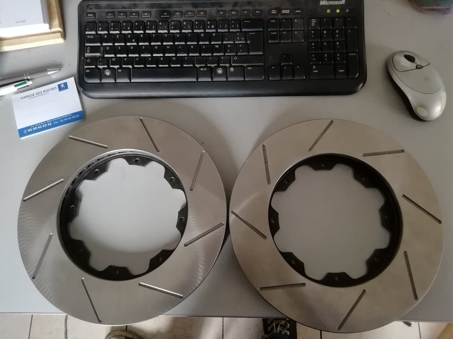

- Mars 2021, après 5 mois d'échange de mails, j'ai enfin reçu les nouveaux disques de frein avant sur mesure pour la 205. :ok: :ok: :ok: <oo> Manque les bols qui devraient arriver bientôt j'espère.

Pourquoi as tu fait faire des disques de frein spécifique ?
teamjegc
Messages : 1312
Localisation : Vivonne
A remercié : 40 fois
A été remercié : 37 fois
Re: Ma 205 Rallye F2000
Message par teamjegc »
ledouze a écrit :
07 avr. 2021, 19:05
D'abord les seuls disques que je pouvais monter c'était ceux de Xantia V6 mais disque monobloc qui pèse une tonne :lol: .
Donc je voulais absolument des disques sur bol alu mais impossible de trouver dans les catalogues standard la dimensions que je souhaitai.
Voilà pourquoi je me suis rabattu sur du sur-mesure :ok: .
