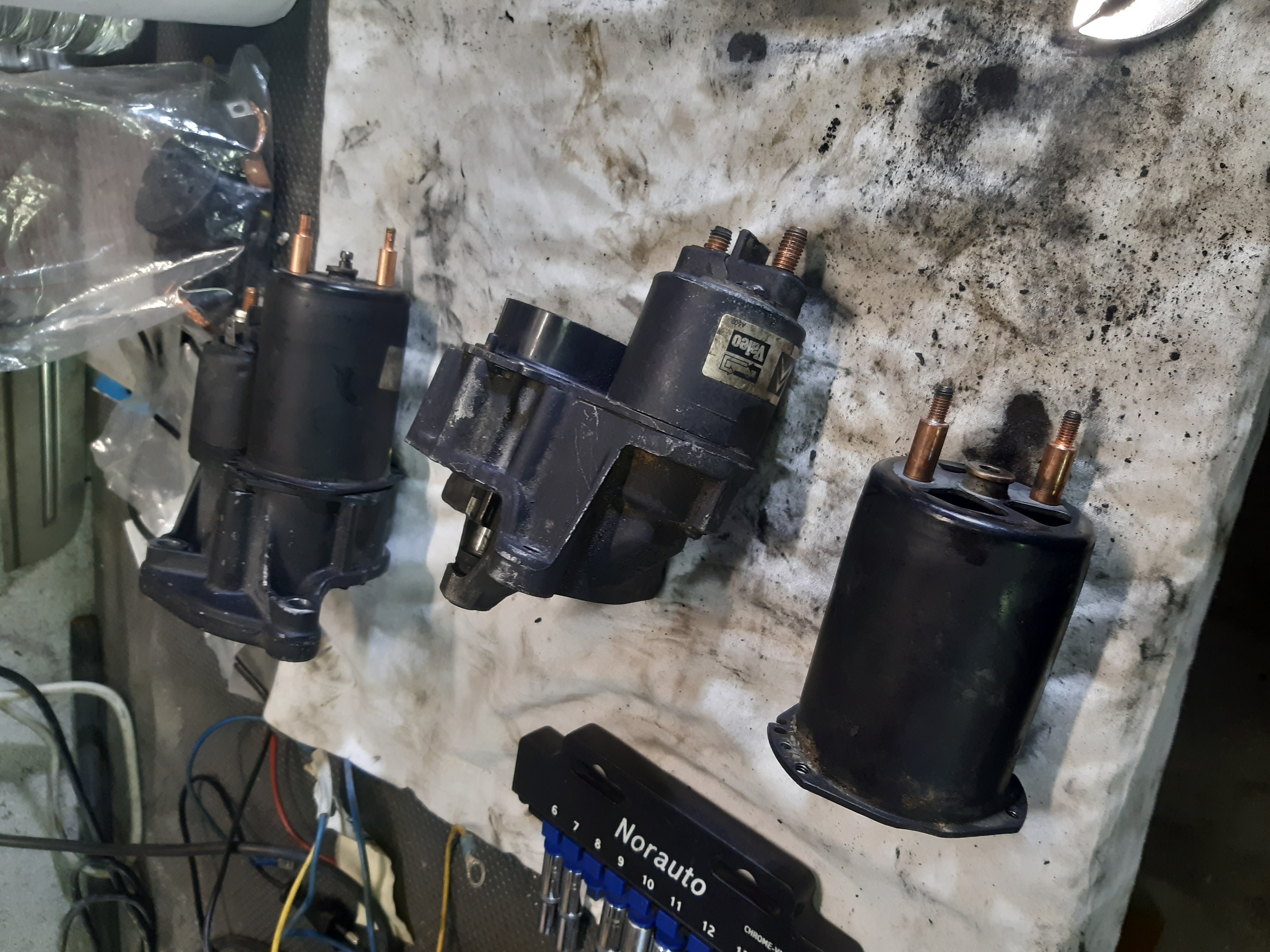

Après plusieurs occurrences de démarreur qui coince
,je m'en suis occupé cet après-midi.
Démontage,remise en état avec remplacement des charbons et rectification du collecteur du rotor , graissage ,remontage,et ça marche

Neuf ça devrait durer,si c'est un échange standard comme l'autre qu'on aperçoit sur l'établi je n'ai pas pu le sauver,trop abîmé

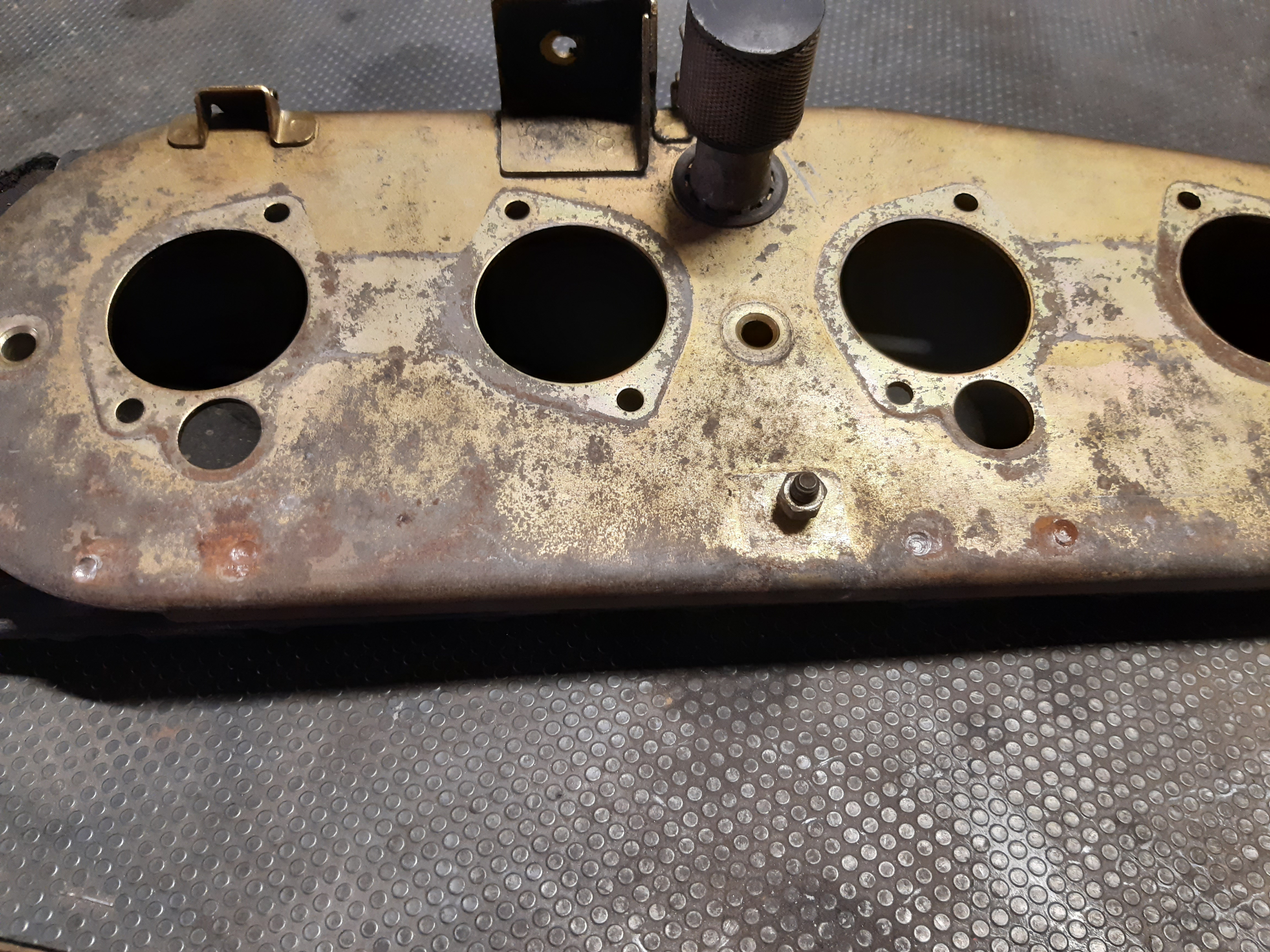

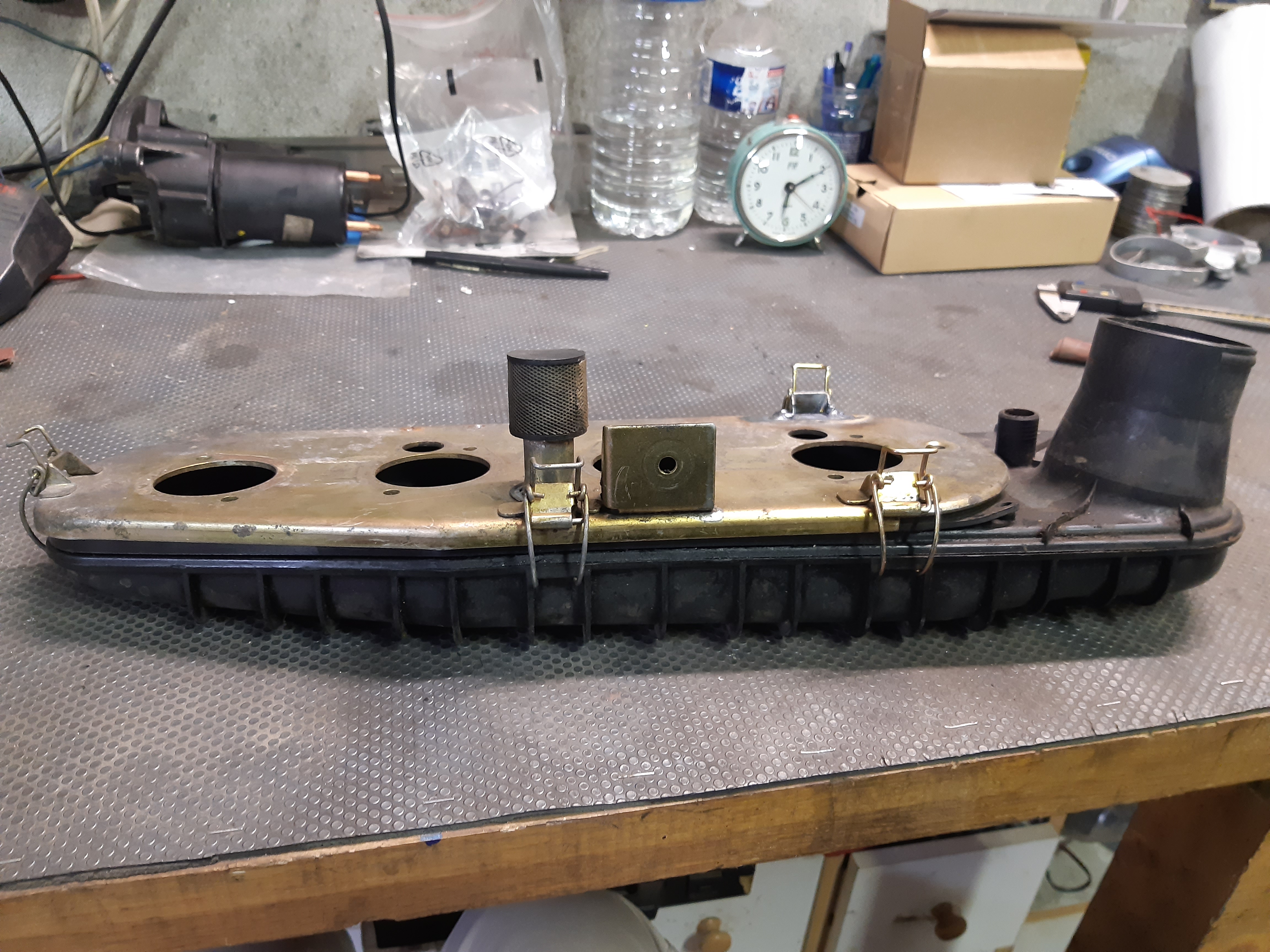

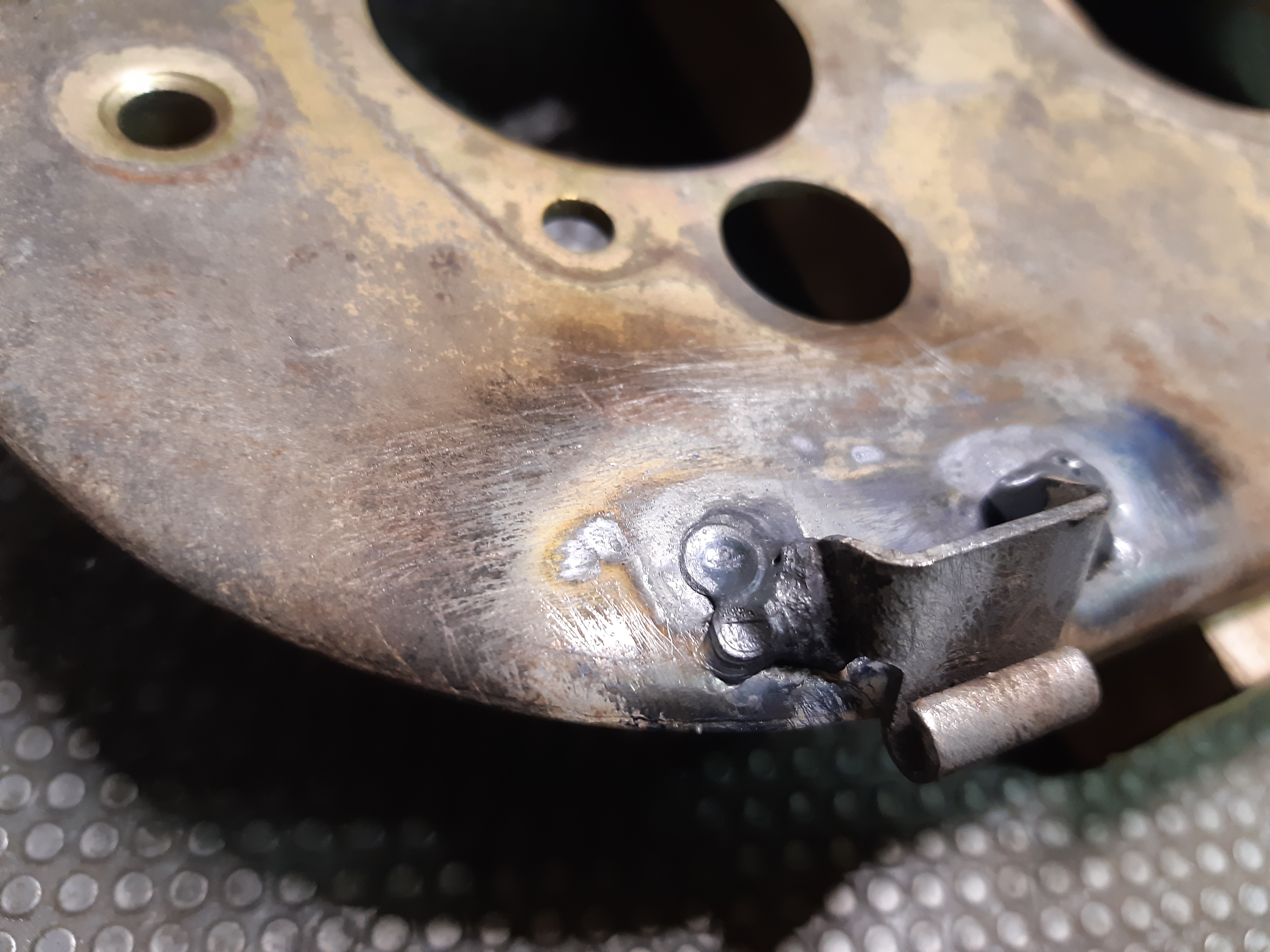

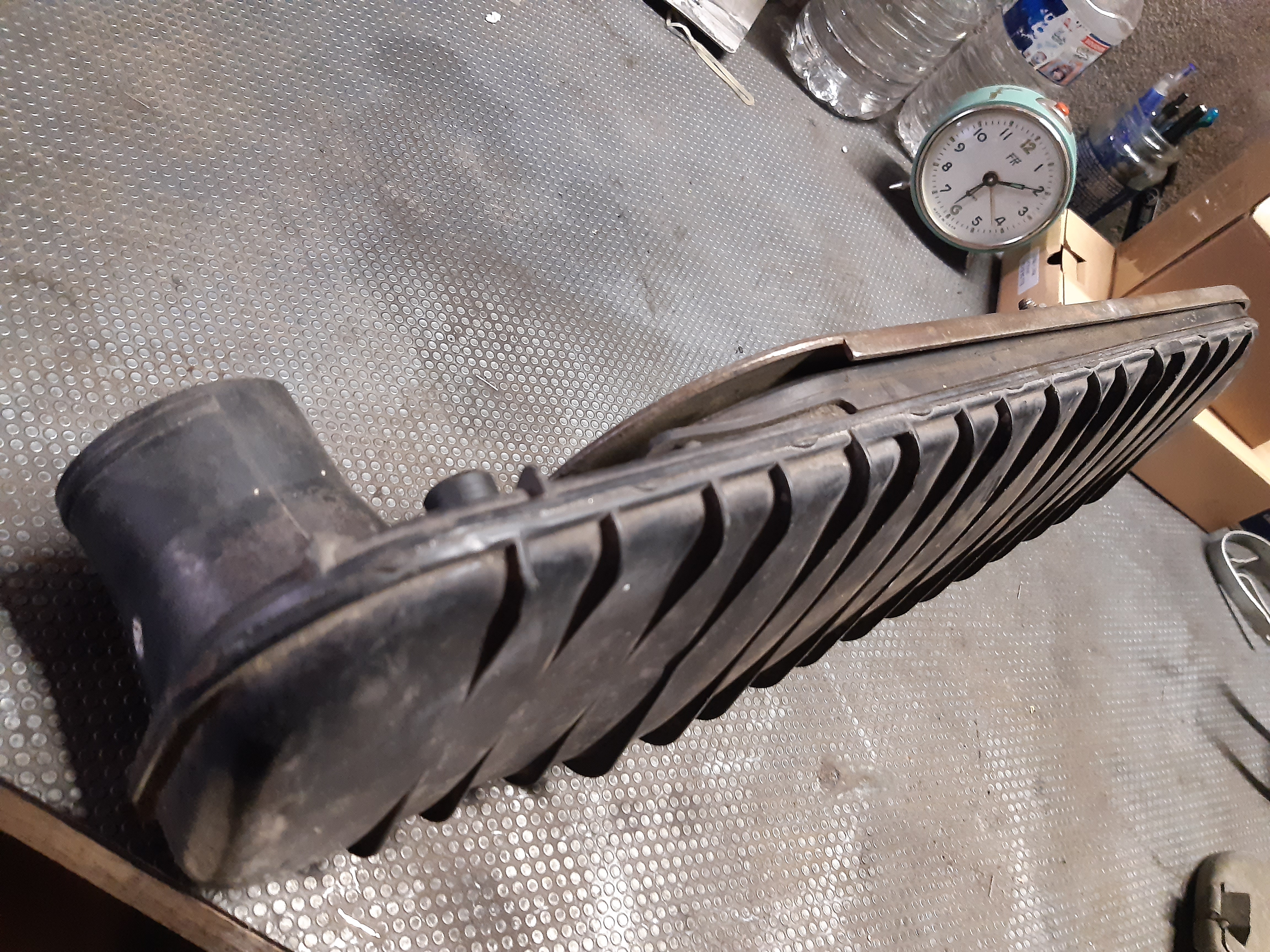

J'envisage aussi de monter la boîte à air d'origine sur les carbus,mais mauvaise surprise
en regardant de près,il manque 2 agraphes et leur embase soudée
Ça été depointé,comment peut on faire ce genre de conneries ?
Du coup,il me reste une autre tôle bien gougnafiéisée également,sûrement modifiée pour passer en pipe de 205 rallye mais hs....elle va servir de donneuse pour récupérer la seule embase restante et ensuite soudage sur l'autre plaque.
