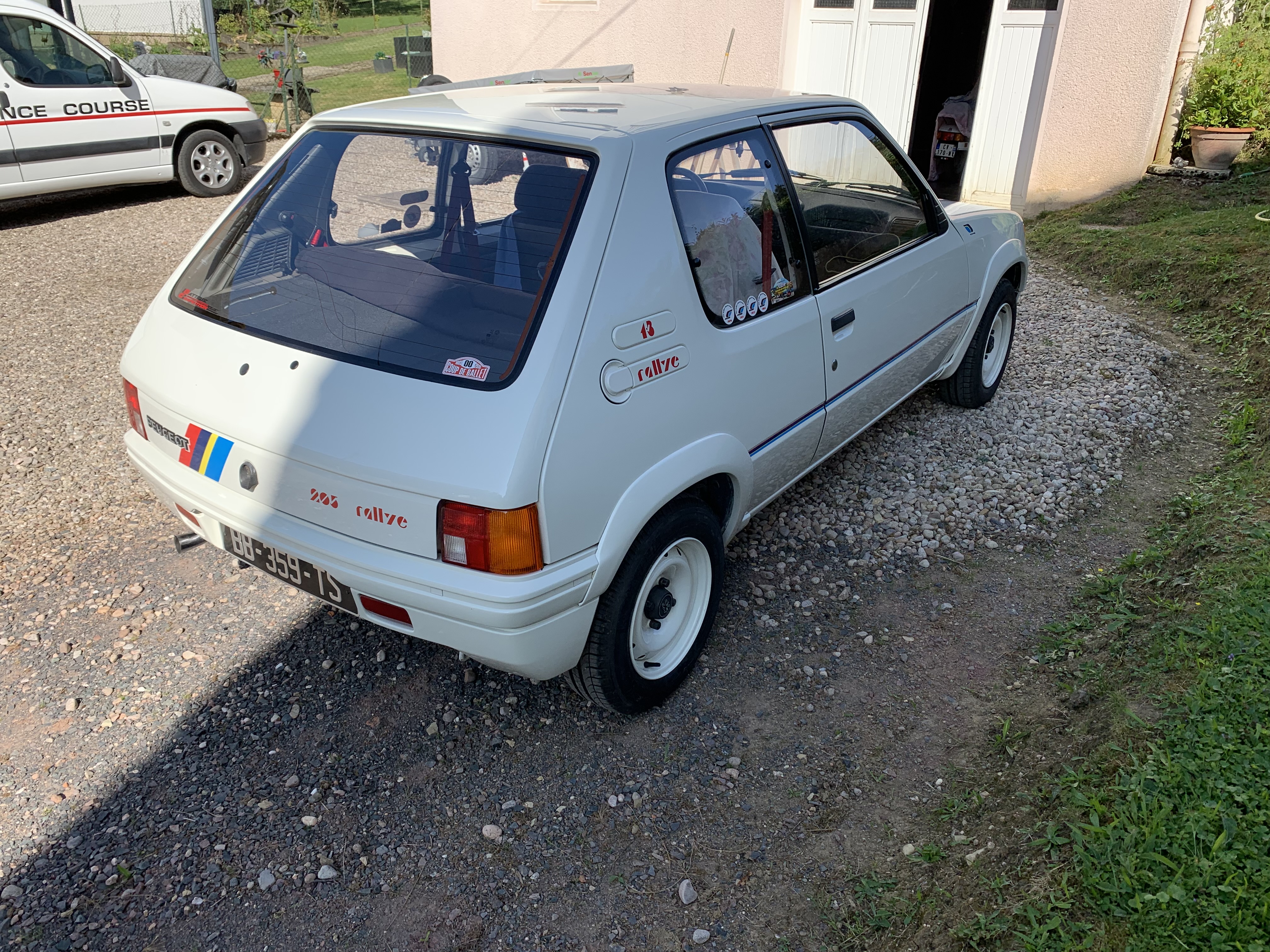

Hello les amis de la Rallye.

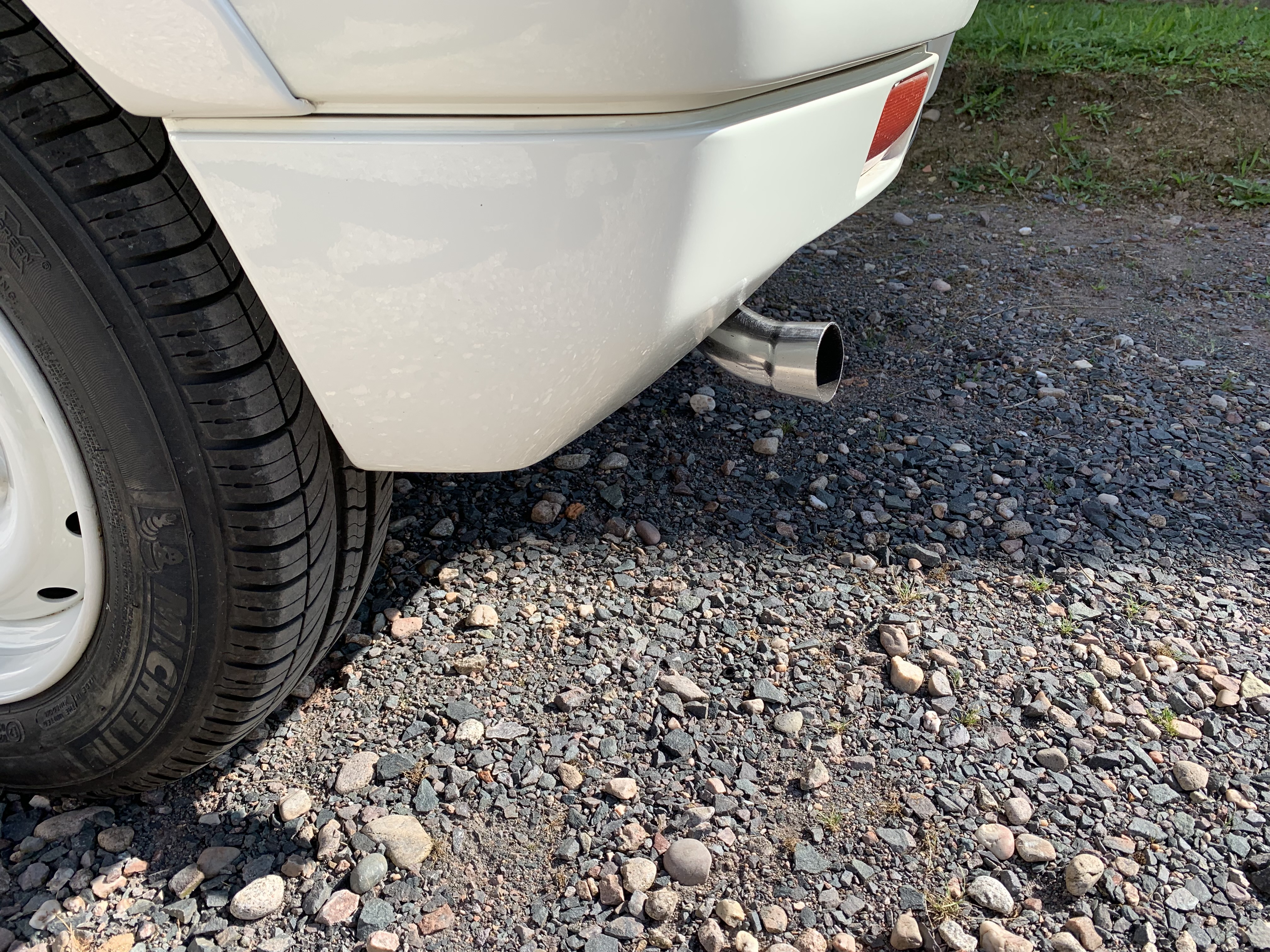

Un peu d'infos depuis le temps...........Elle se porte toujours à merveille.
Depuis le temps que je voulais lui mettre un silencieux ar en S comme d'origine.
Voilà c'est fait.

C’est un inox FG concept ?
fandulion88
Messages : 66
Enregistré le : 26 déc. 2013, 13:43
Re: Ma Junior a 2 carbus Weber.....
Message par fandulion88 »
Non non c'est un ECIA (Peugeot) avec la sortie en S chromée. Il est en acier. Il y en a eu un peu de vendu mais trés peu..........
Messages : 5936
Has thanked : 739 times
Been thanked : 1051 times
Ha ok. :ok:

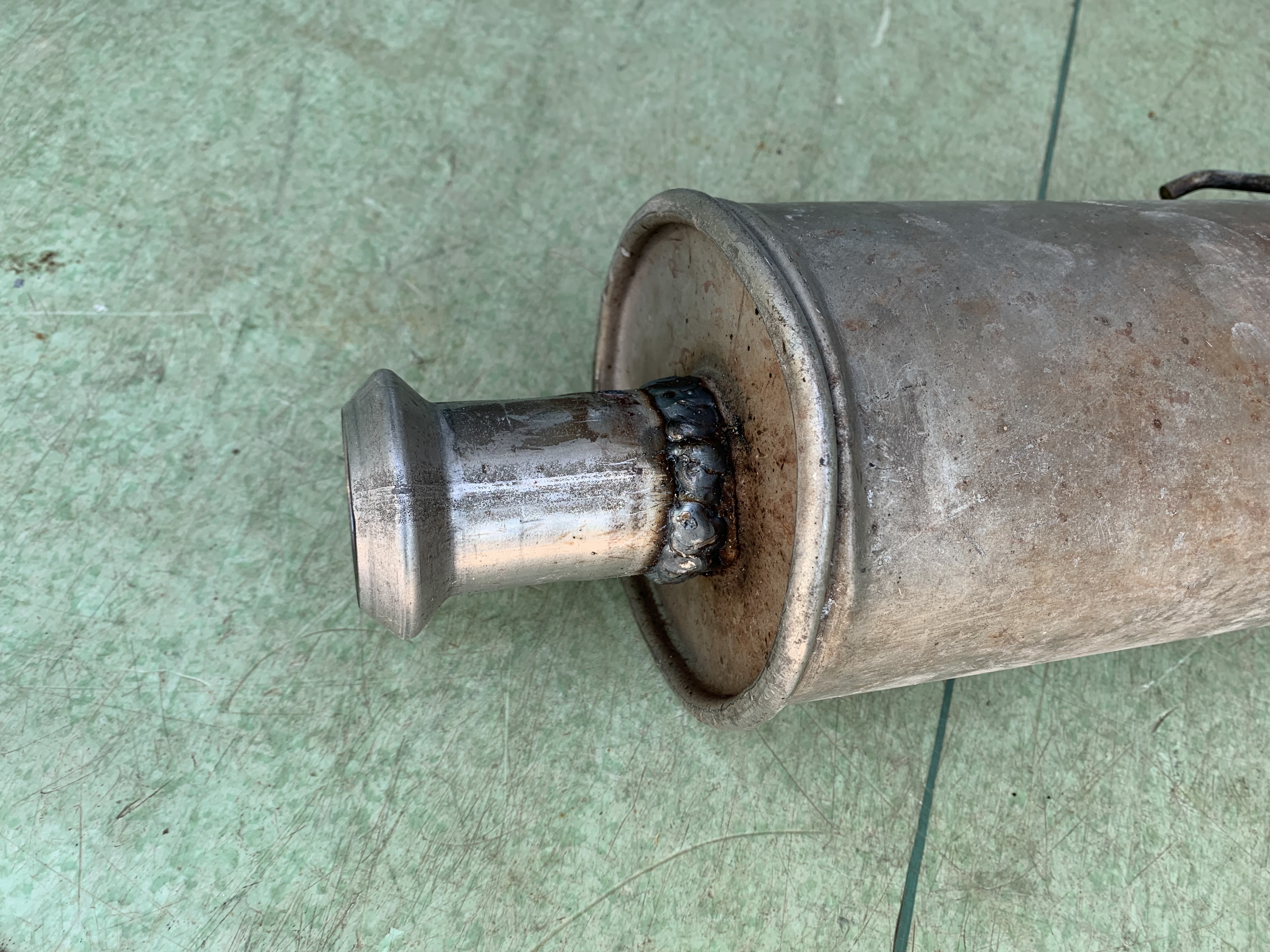

Je pensais trouver une ligne inter à emmanchement mais c'est introuvable alors je suis tomber en cherchant sur un adaptateur qui permet de transformer un silencieux à emmanchement en collerette.
Mon inter a dû déjà être changé par un à collerette avec le silencieux qui sort vers le bas.......pas le bon modèle pour ma Rallye qui est de 10/88.
fandulion88
Messages : 66

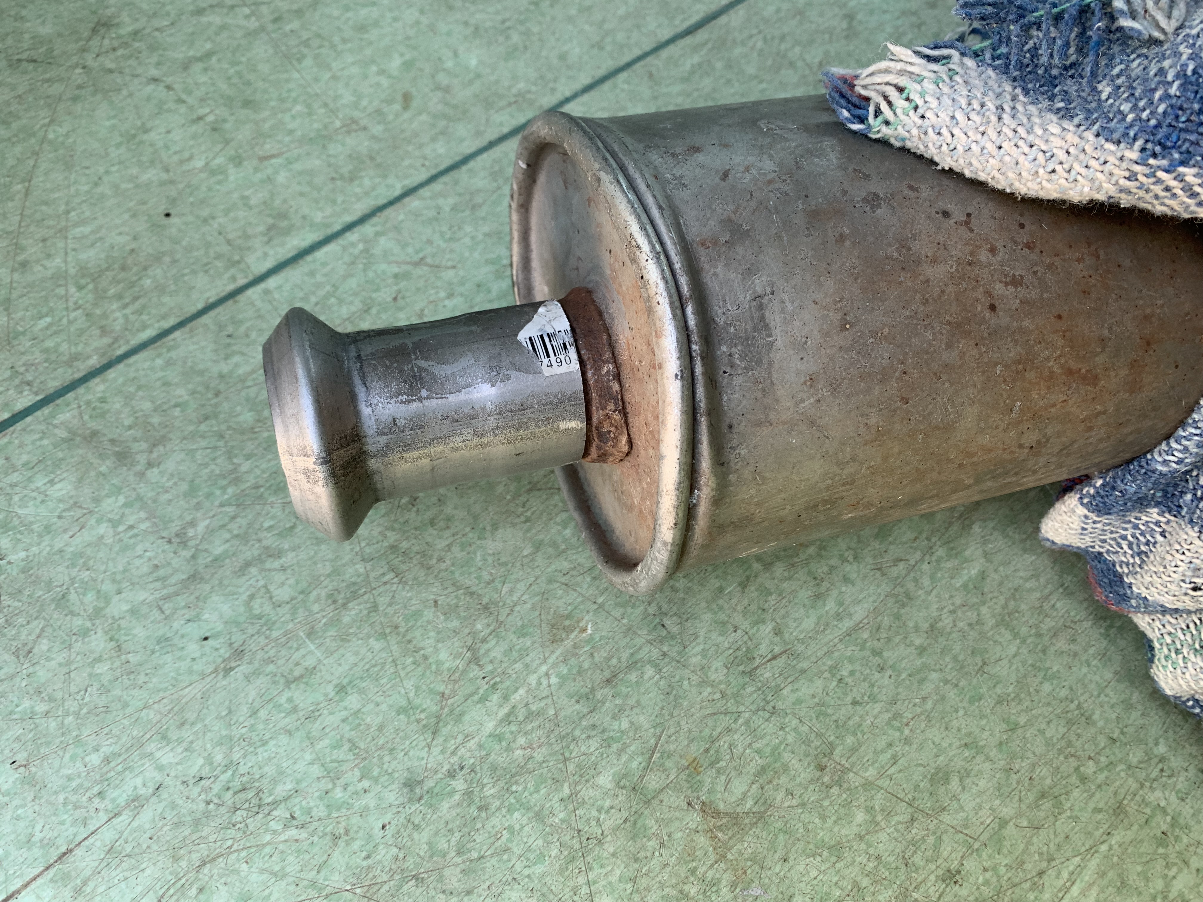

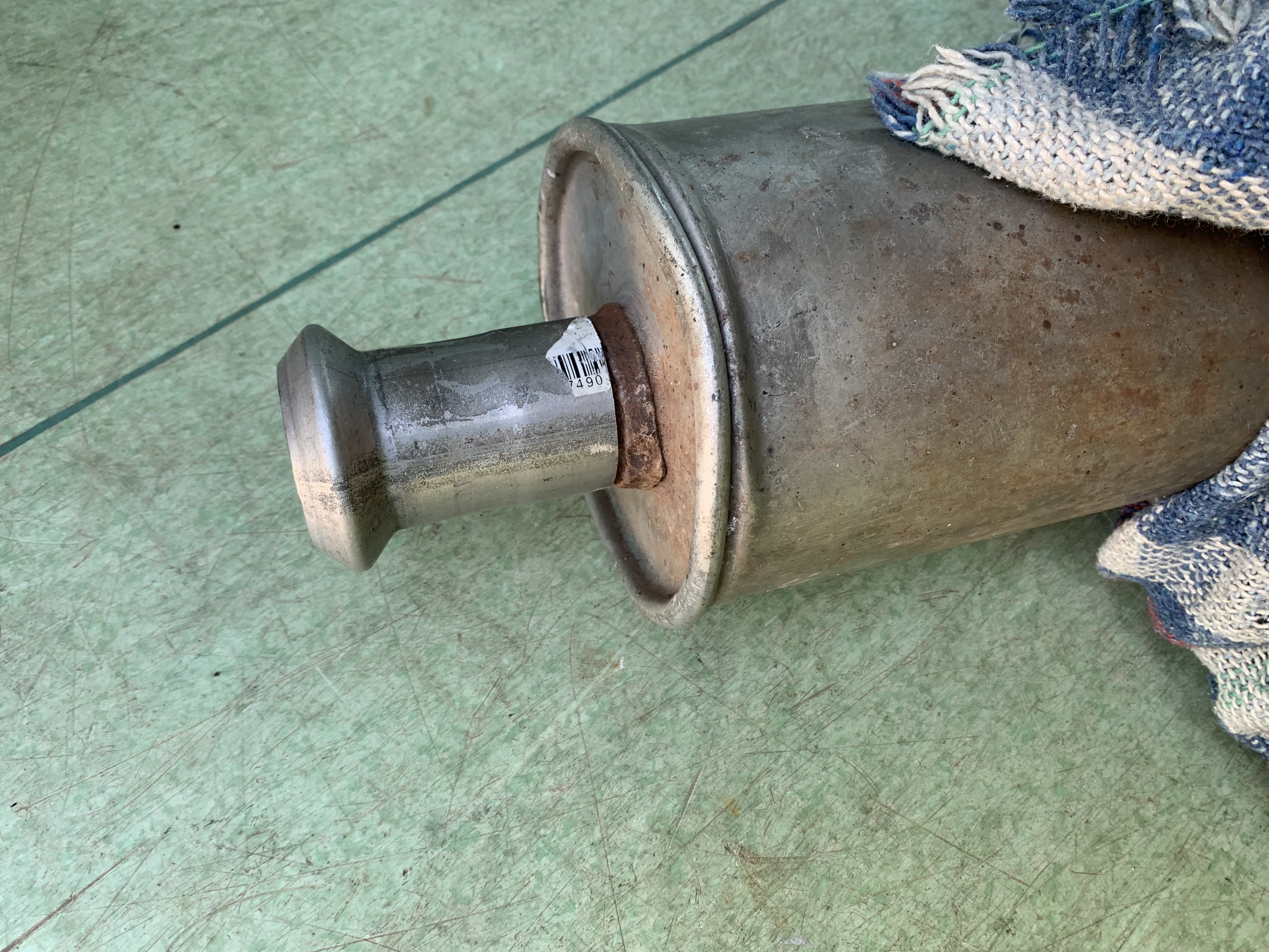

Avant soudure
Avant soudure
Après soudure
Après soudure

Je me rappel plus le fournisseur........Voiçi l'étiquette.
