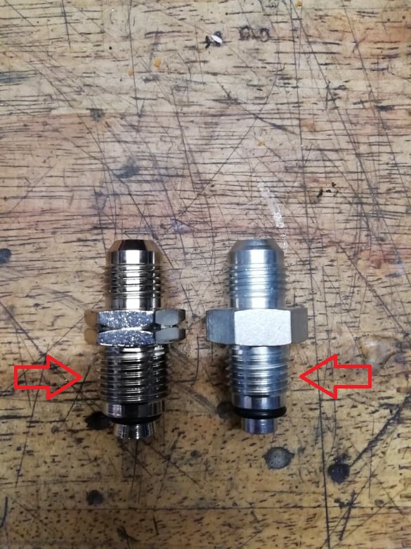

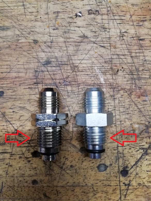

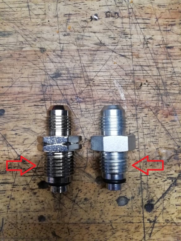

J'ai réceptionné Jeudi les raccords spécial D.A. et malheureusement ça ne va pas car la partie qui se visse dans la valve est trop courte.
jeremy30 a écrit : 29 juin 2021, 22:06 Sinon regarde chez exact : https://www.exactfrance.com/
Je vais contacter ExactFrance, si par hasard ils ont pas une solution à me proposer.

Bon après avoir discuté avec un technicien de ExactFrance, il n'existe pas de raccords pour mon montage, il m'a indiqué que la seul solution c'est de mettre des joints. Donc affaire à suivre, quand je mettrai le circuit en pression.
