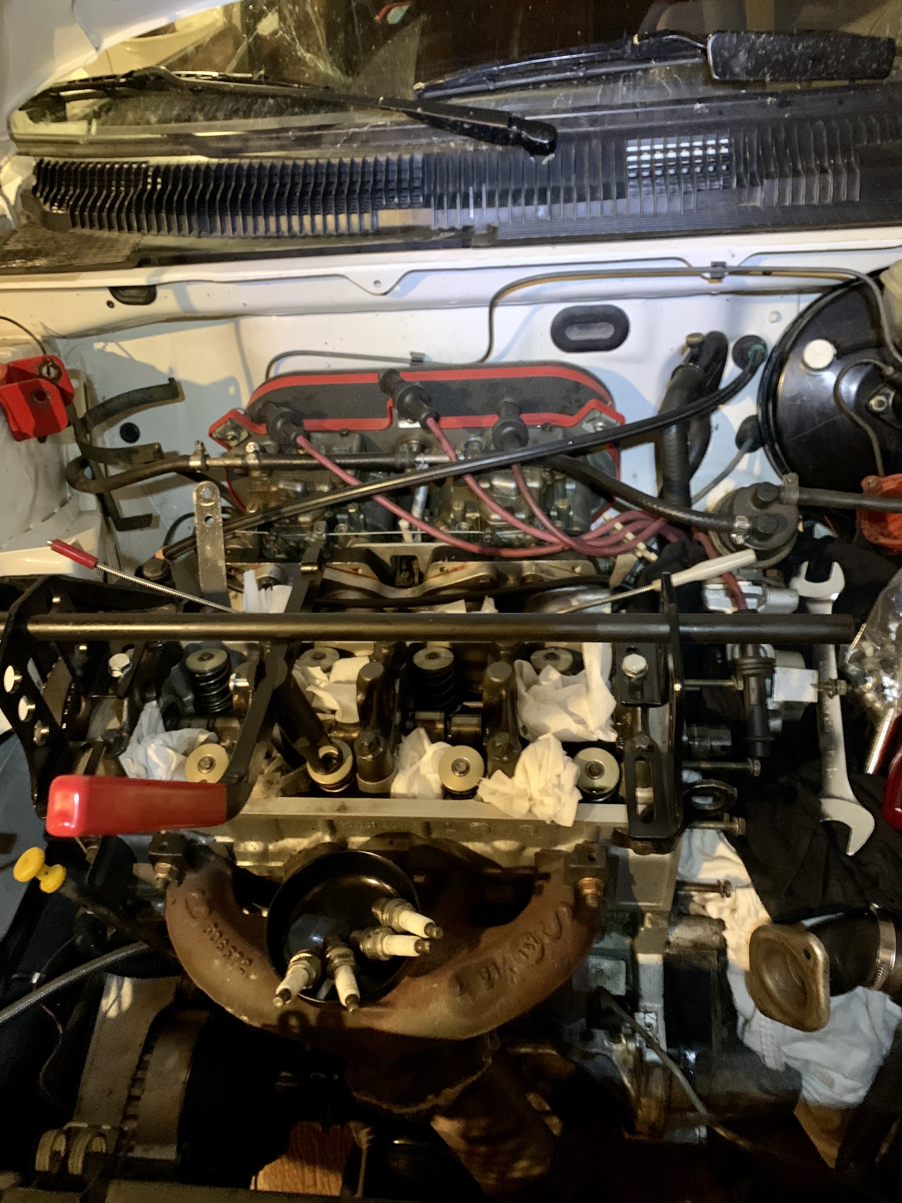

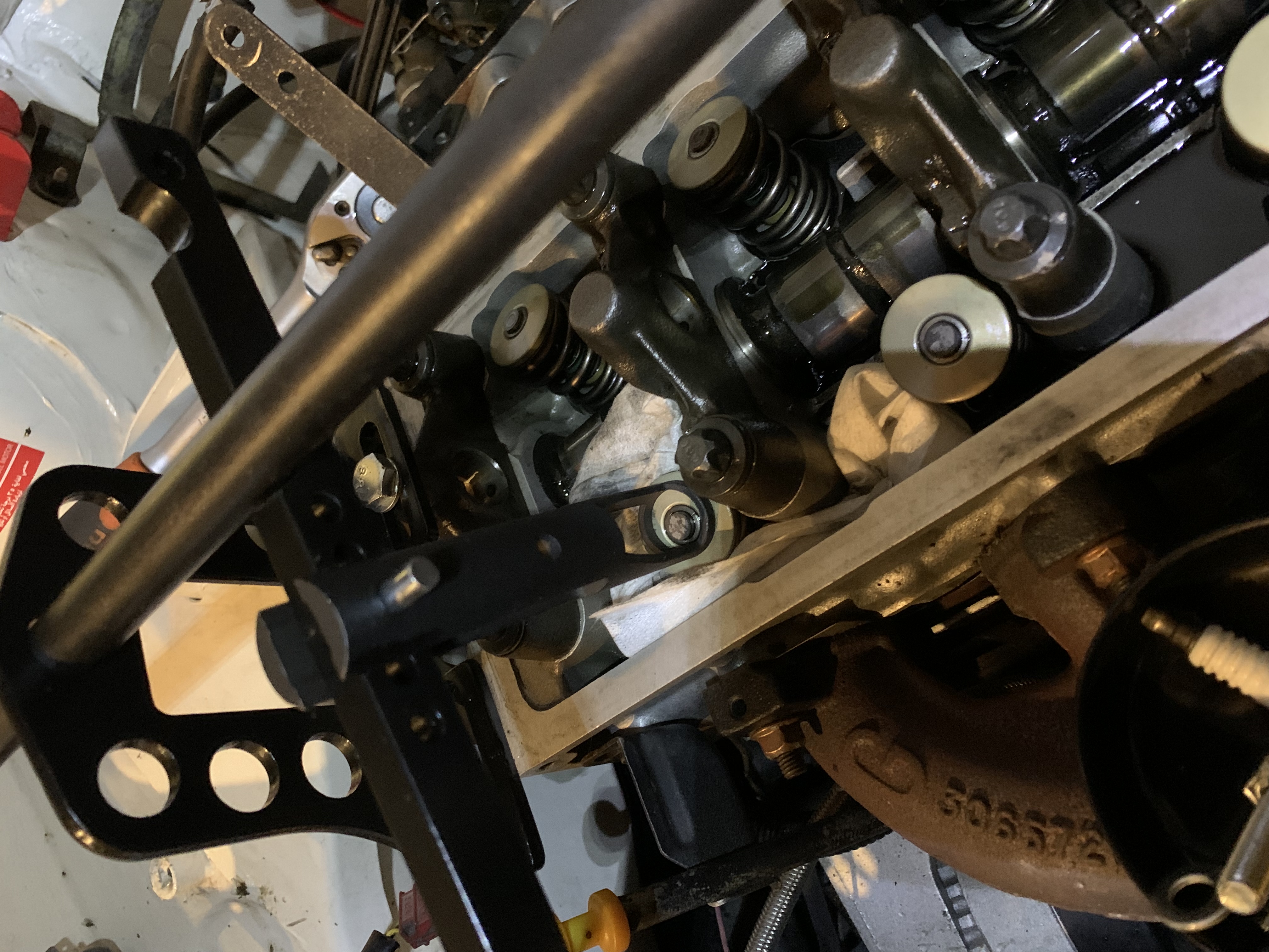

zergo
Messages : 1802
Has thanked : 39 times
Been thanked : 81 times

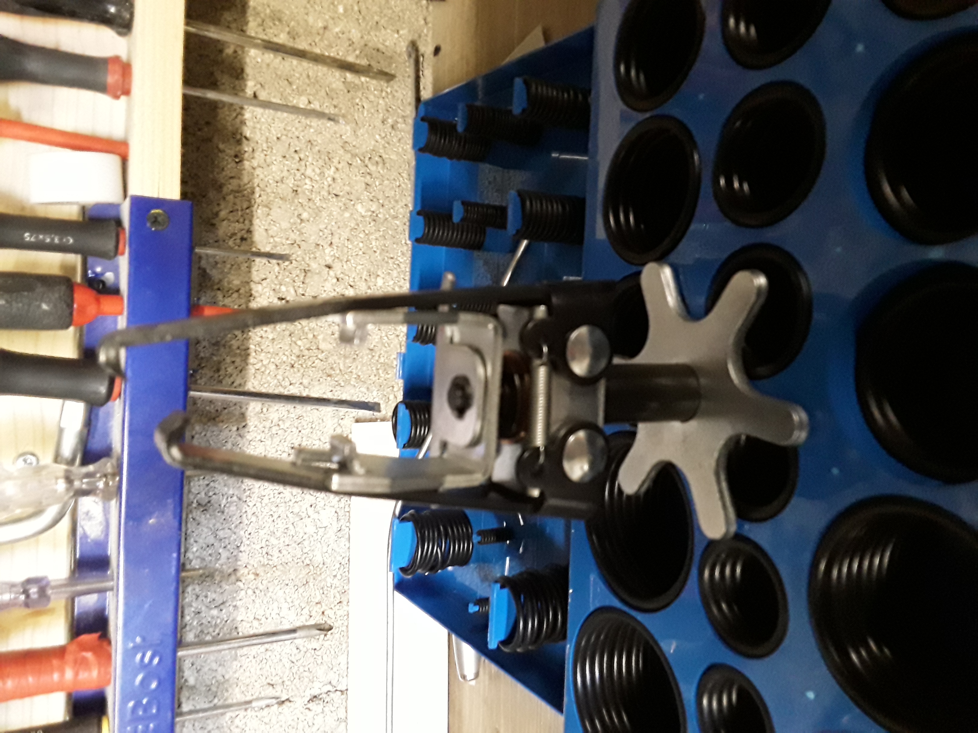

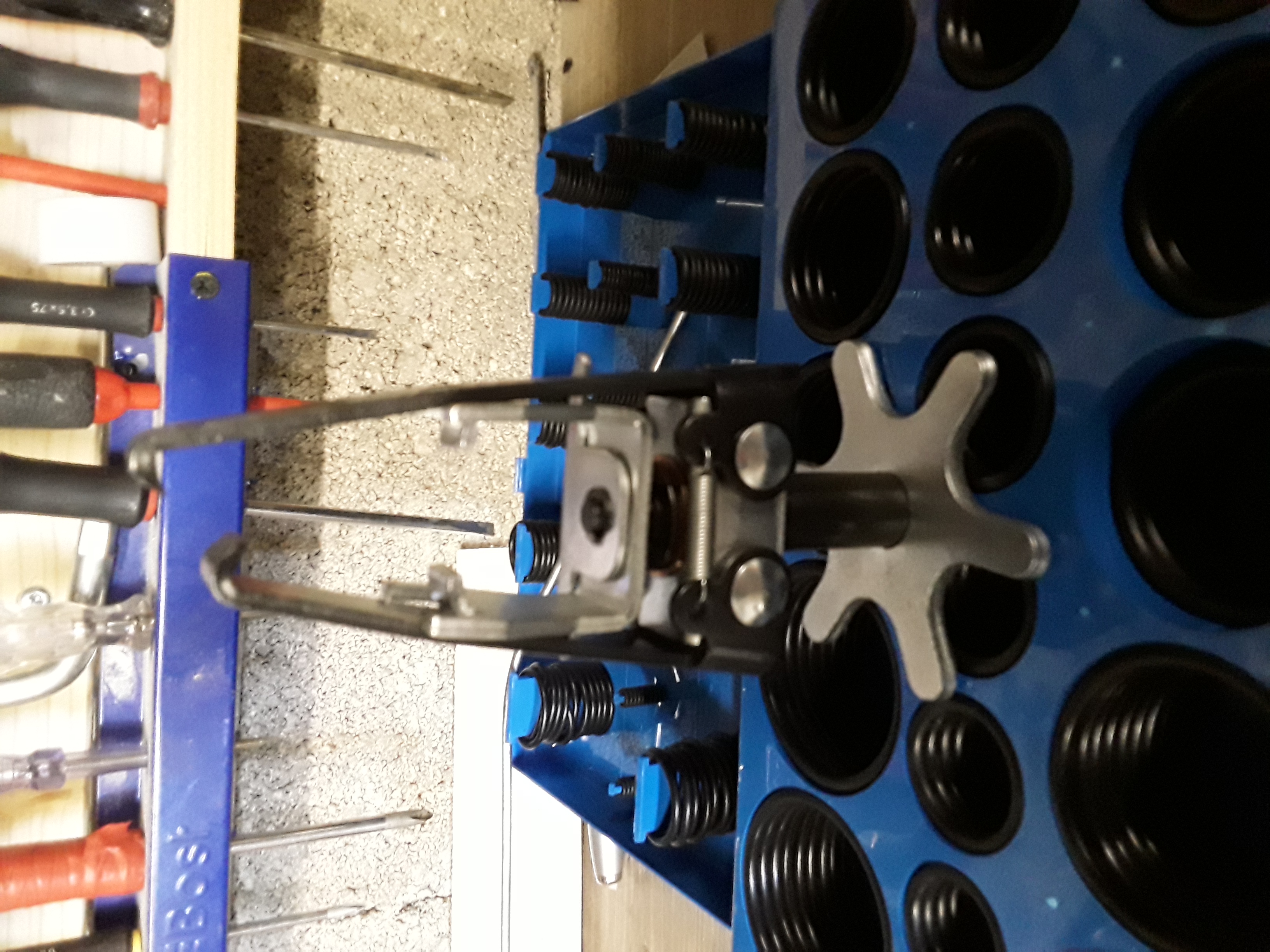

Re: Joints tige de soupape
Message par zergo »
Outillage simple et efficace !
