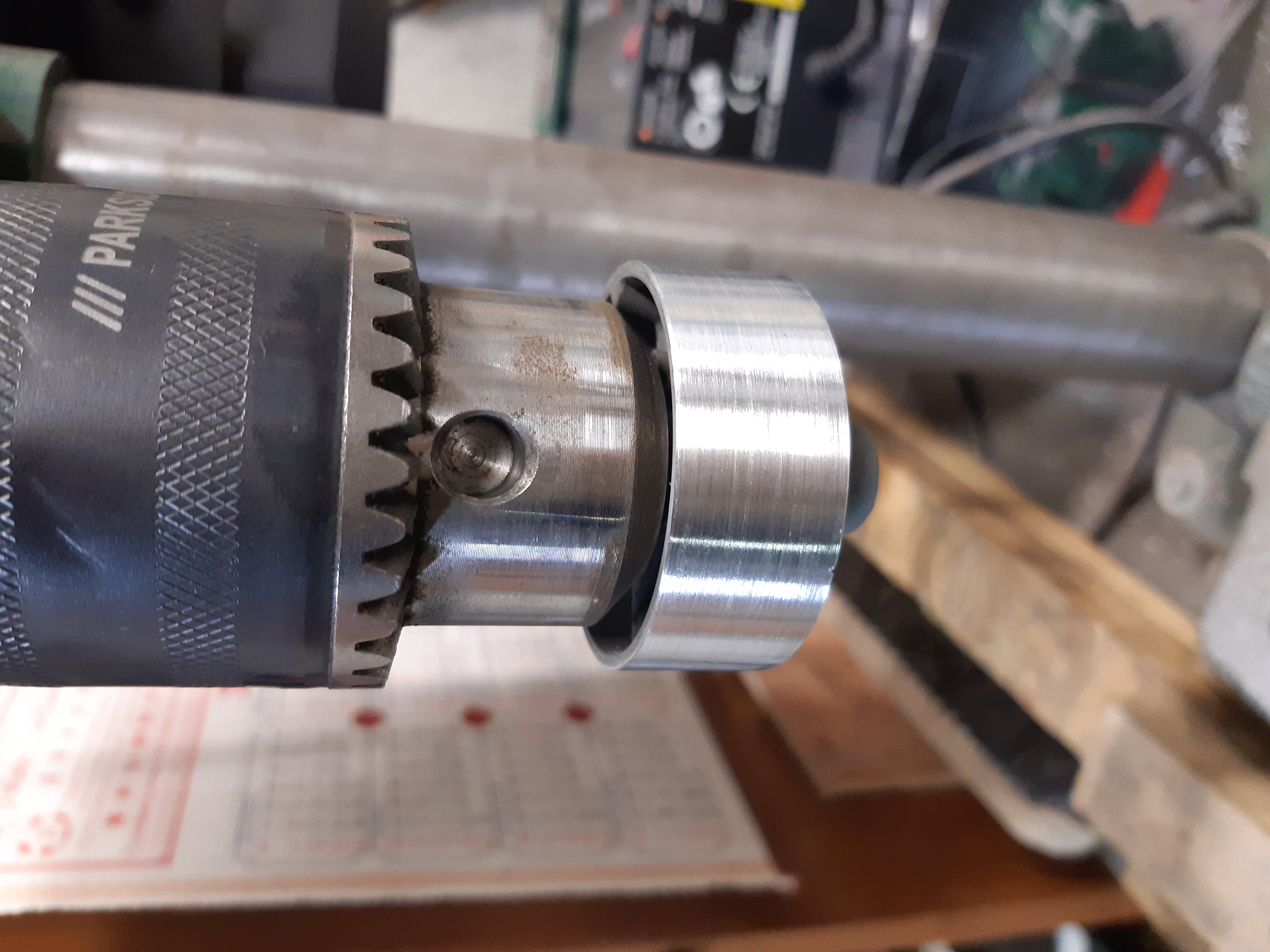

Montage des centreurs de DCOM ,la comparaison avec ceux de 45dcoe :blink:
Mais Marcel Weber a modifié les côtes des ses centreurs et il y a quelques centièmes de trop sur les DCOM <_< donc usinage ...
Les centreurs sont installés,je pourrai comme ça conserver mes cornets rouges et boîte à air d'origine :ok:
Montage avec bride rigides en alu fournies par Aurélien :ok:
