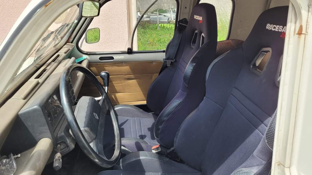

Ce week-end, fabrication des supports et montage des baquets offerts par Davmag :blush:

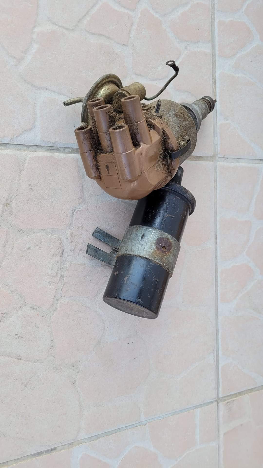

On a aussi trouvé le bon allumeur pour le kit "45cv" , il nous manque plus que le carbu en 32 que Rallye2 nous emmène à la concentr ' :ok:

Montage du volant de 5 Alpine qu'un ami de Vincent lui a refait: :ok:
Elle commence presque à ressembler à une auto de course: :mdr:
