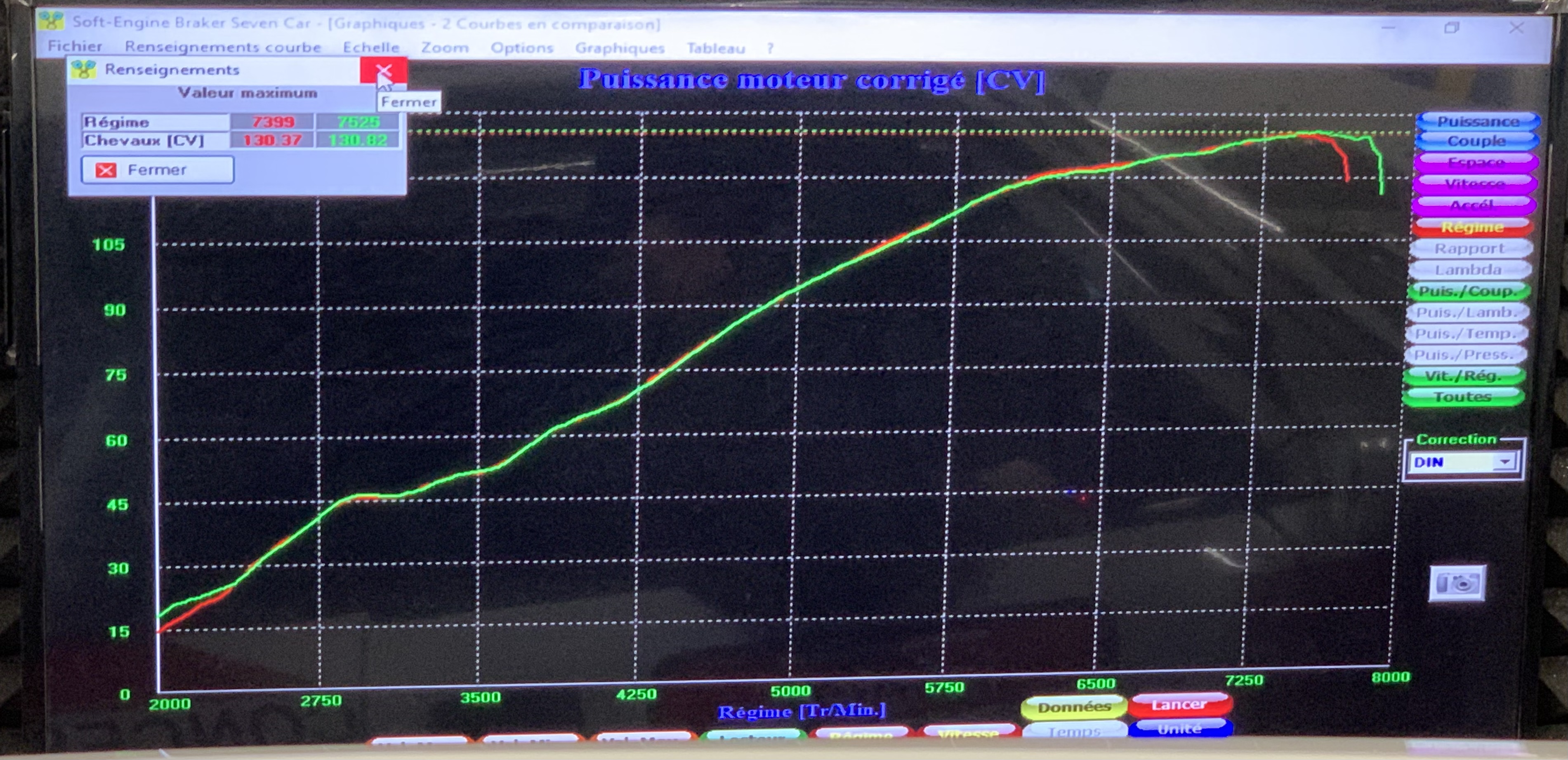

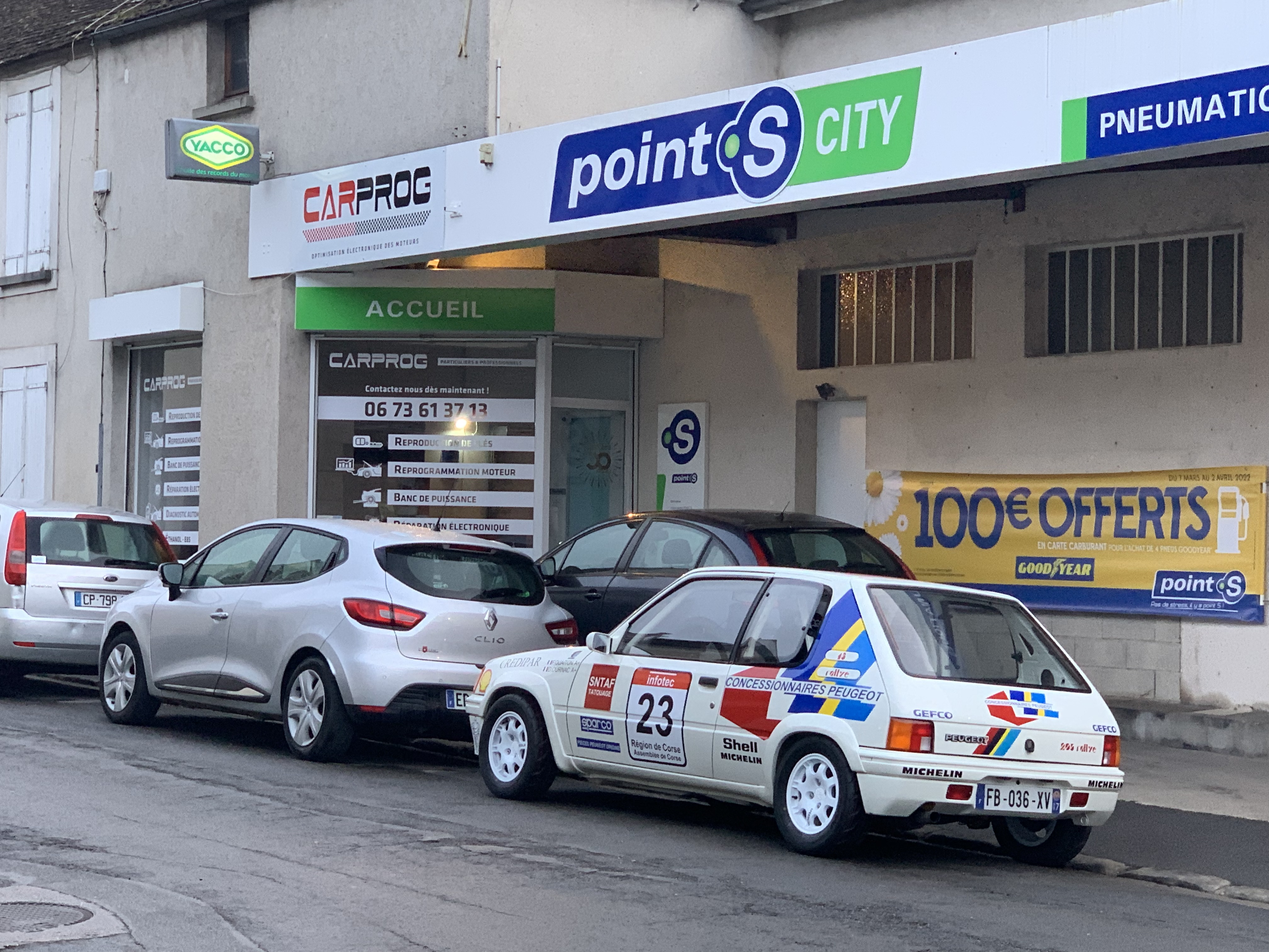

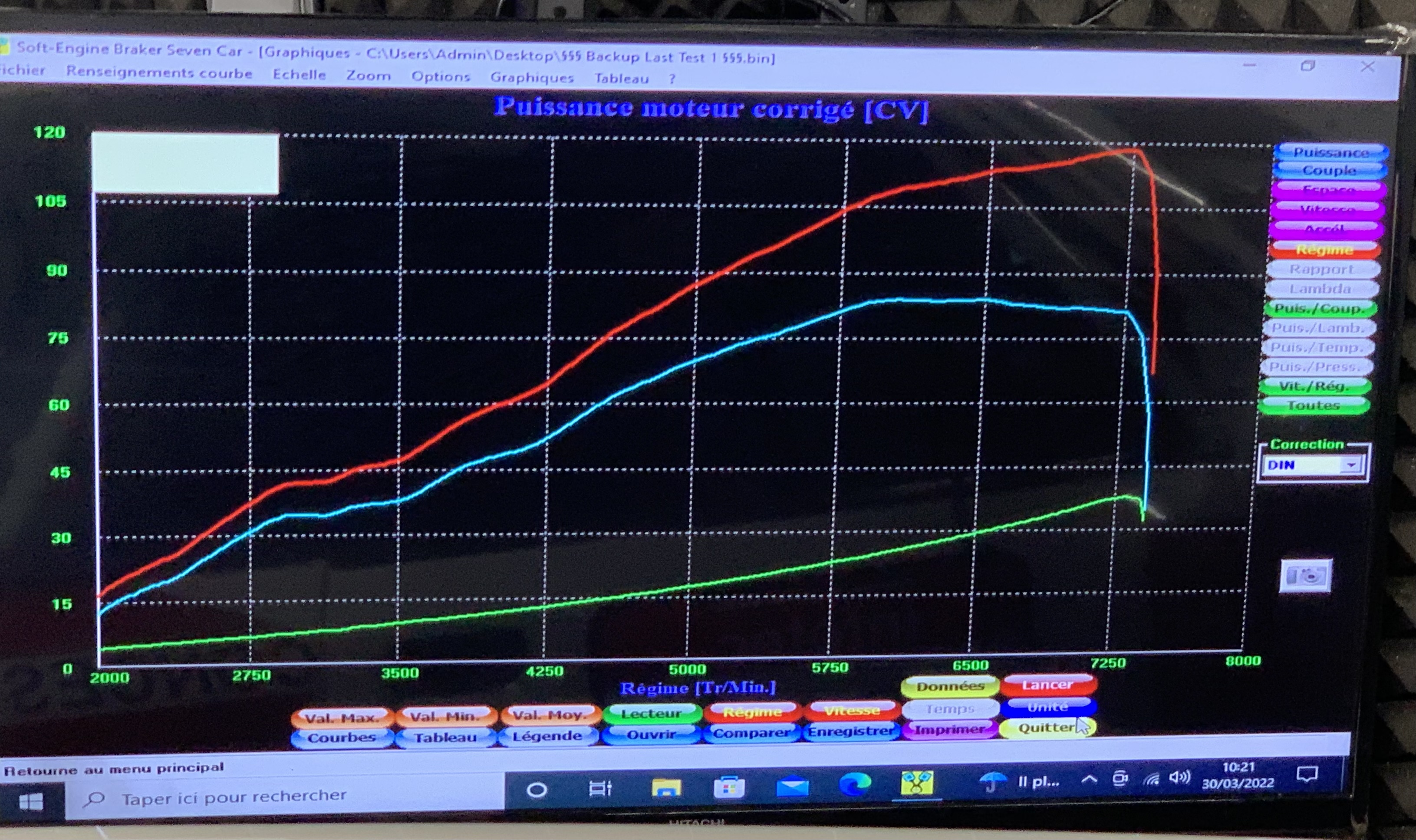

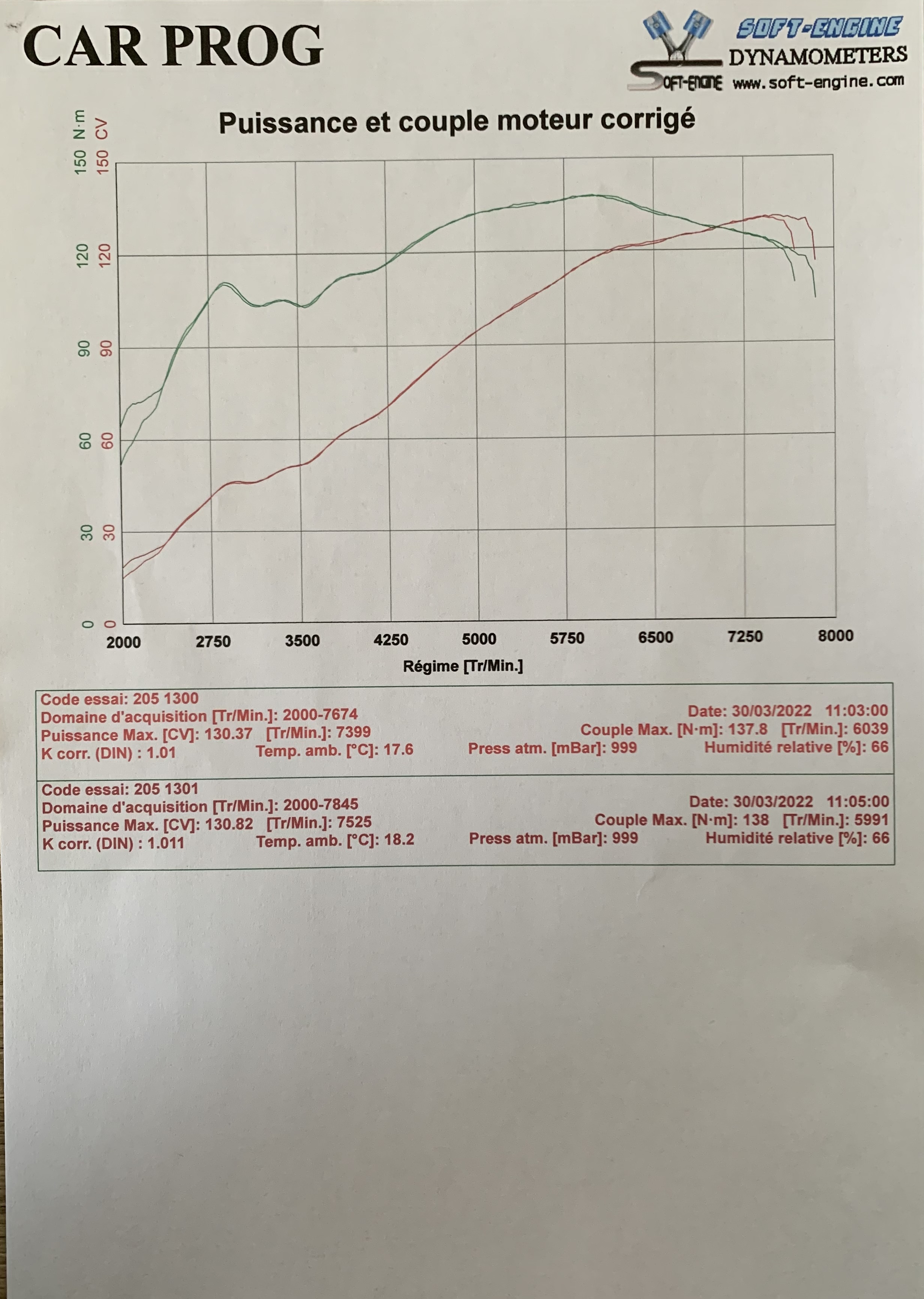

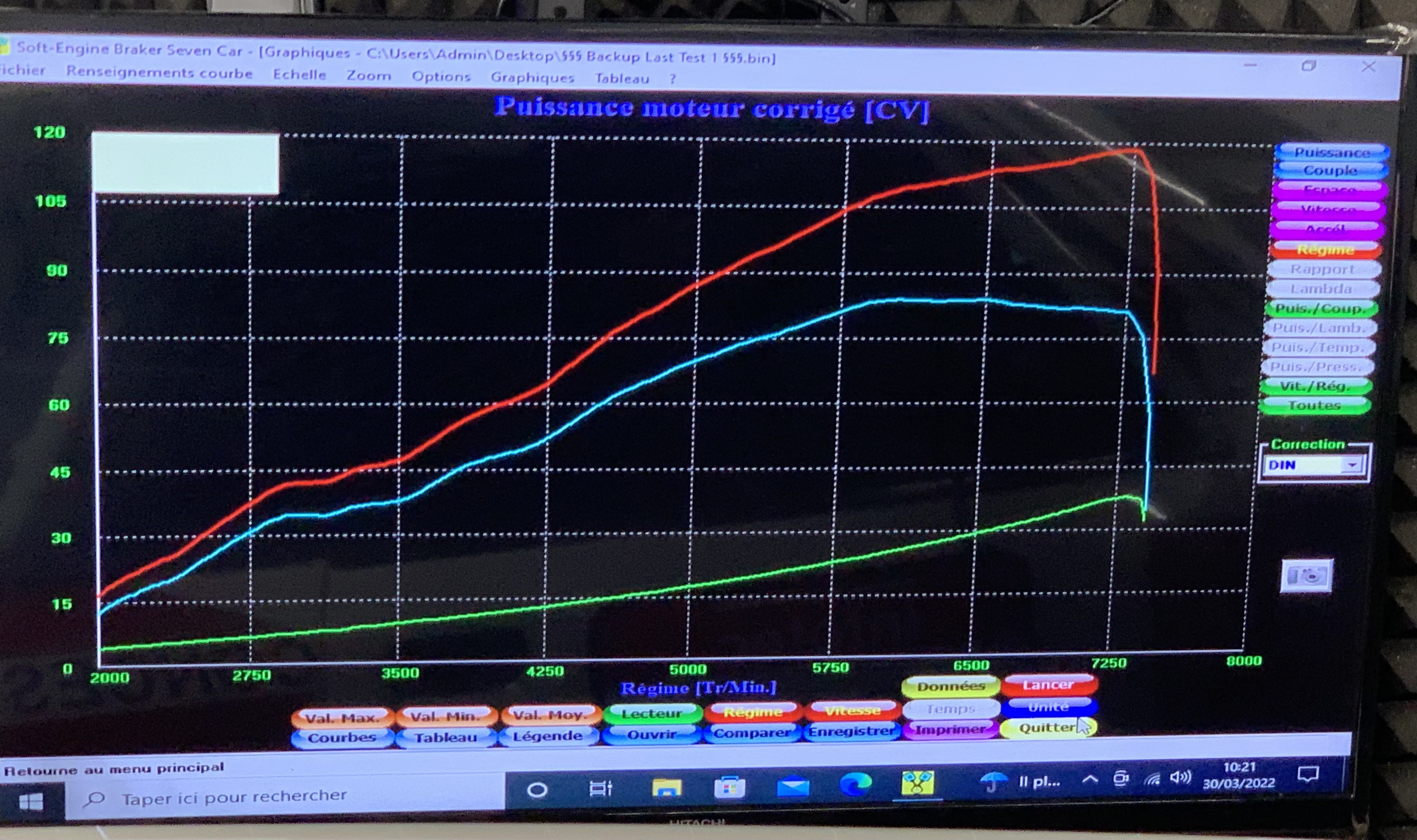

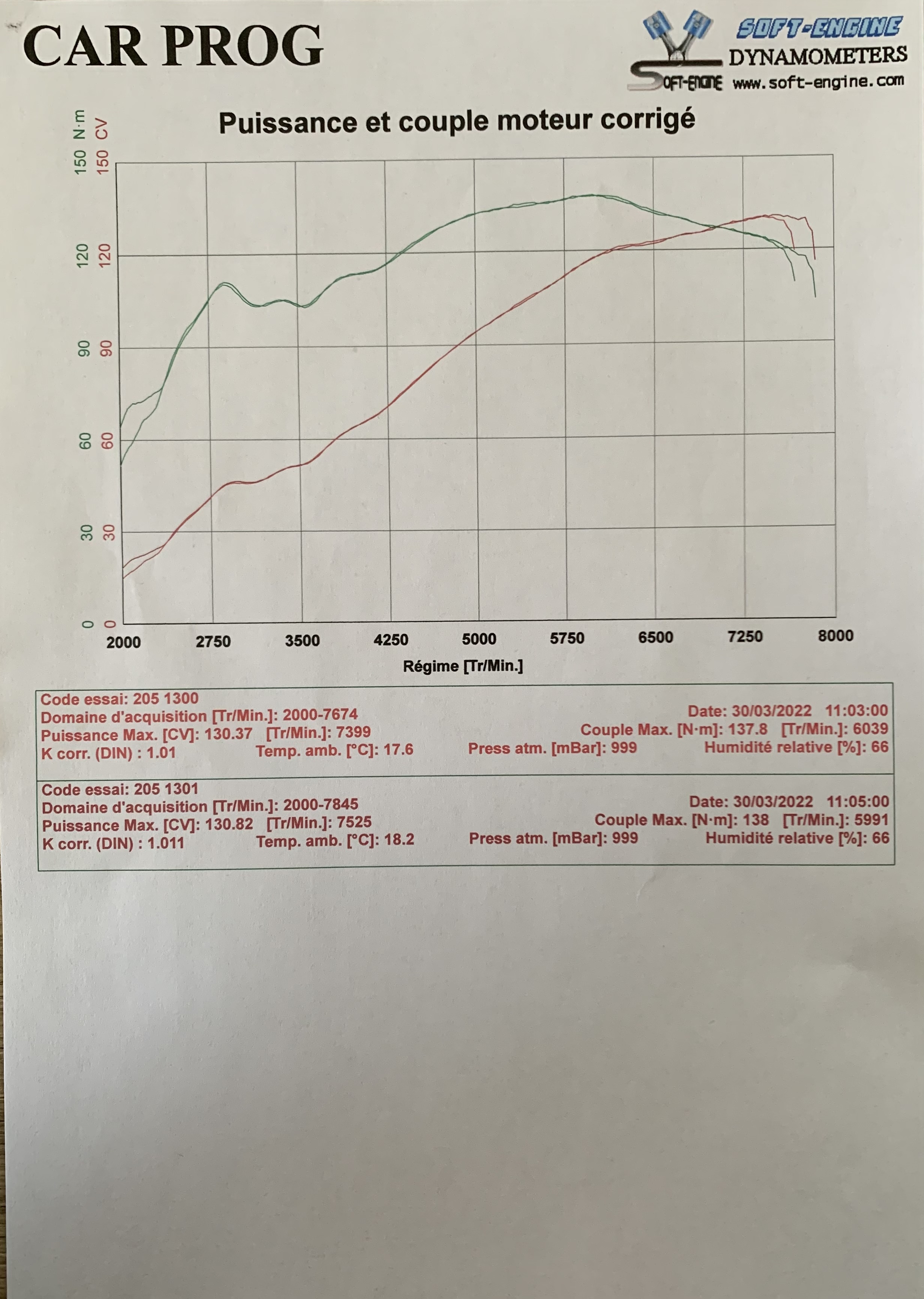

Retour tout frais de chez CARPROG pour un passage au banc et affinage des réglages de carburation.
1er tir pour évaluer l’auto et voir ou il faut corriger 120cv
https://youtube.com/shorts/IBpq8_VEDdo?feature=share
2ème tir 125cv. la richesse est top en haut mais mérite mieux en bas.
https://youtu.be/oc-Pxo9OqoQ
3ème tir 130,8cv après correction. Richesse toujours top en haut et mieux en bas. Visiblement Cricri ne pourra pas obtenir mieux.
https://youtu.be/hHPPQ17QNvQ
Mais franchement, 130 poneys c’est un super bon résultat en ce qui me concerne. C’est mon premier moteur, il peut prendre 8000trs mais c’est pas utile vu que la puissance max est à 7500.
Voilà maintenant il n’y a plus qu’à la finir et à jouer. :mrgreen:
Messages : 28031
Has thanked : 2010 times
Been thanked : 1382 times
7500tr maxi, ça restera ultra fiable.
Et cette courbe de couple ! <oo>
Exploitable de 4500 à 7500 ! B)

130 cv c'est vraiment bien :ok: :ok: :ok: il y a de quoi bien s'amuser et en faire pleurer quelque uns avec de plus grosses autos :lol: :lol: :lol:
Beau montage François :ok:

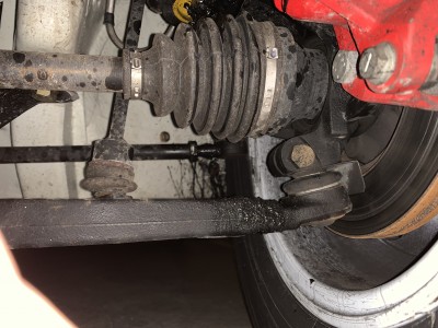

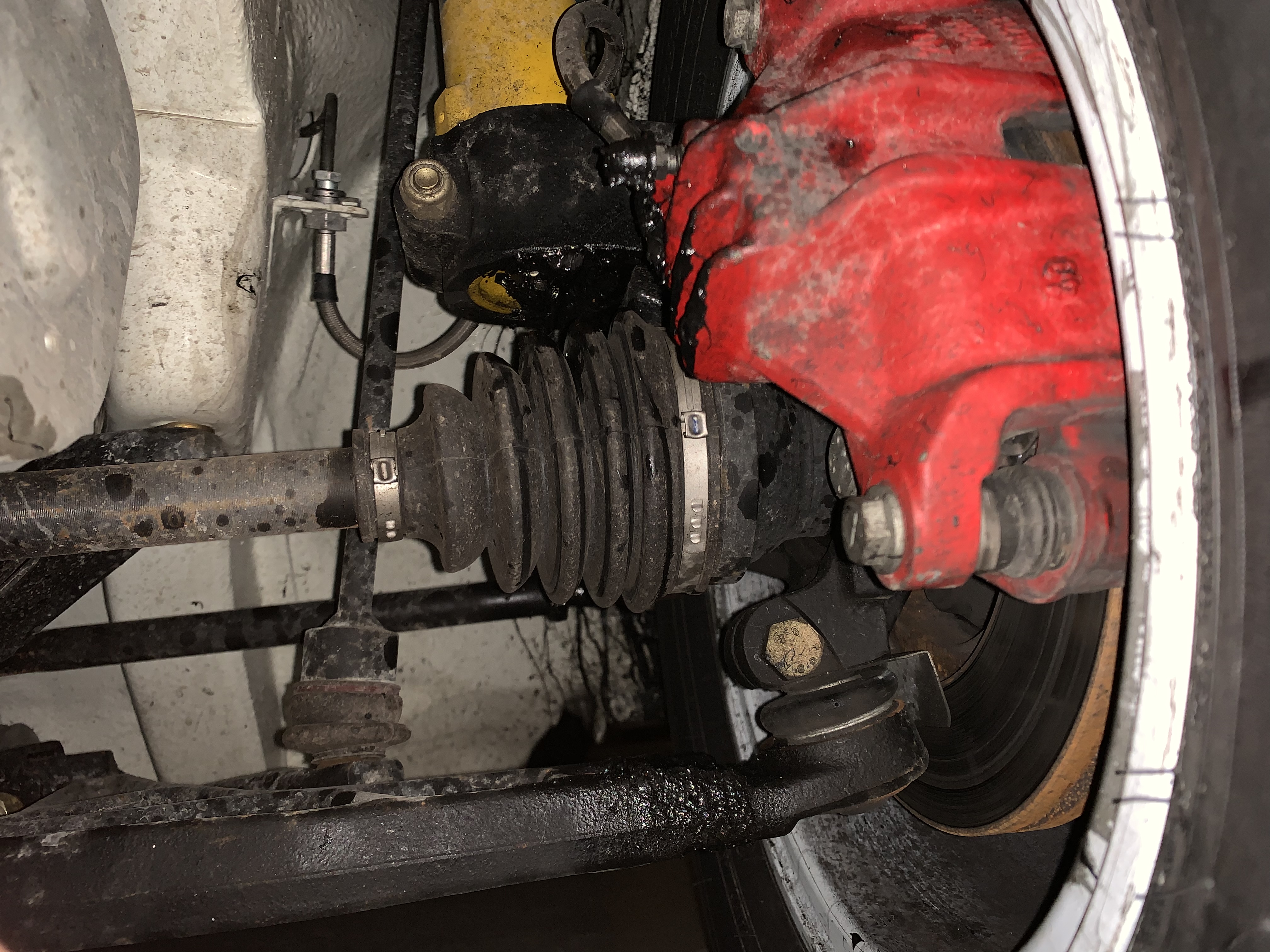

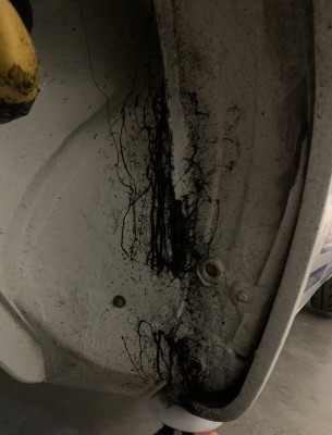

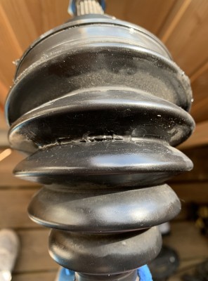

Bon et bien journée Cardan…

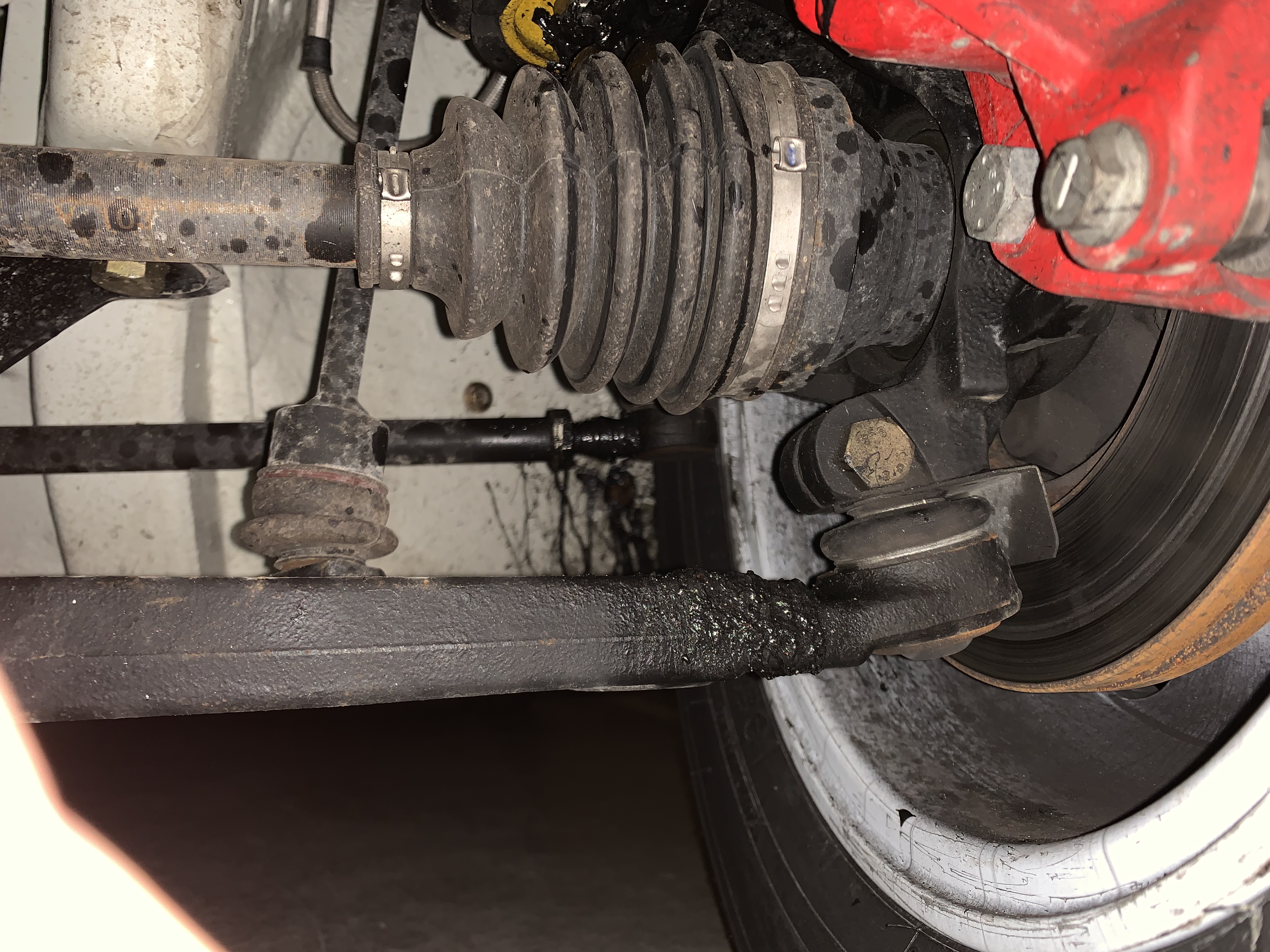

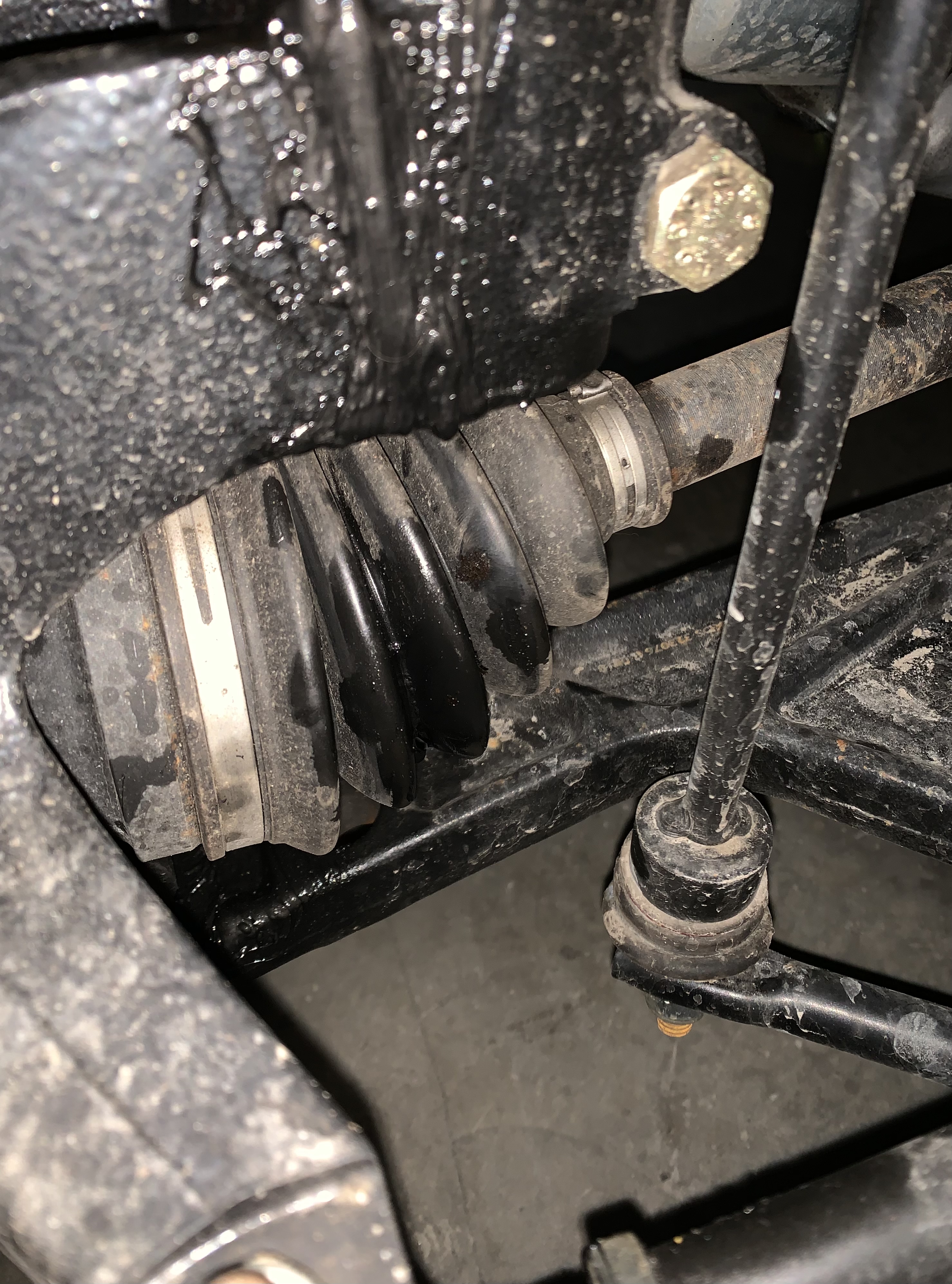

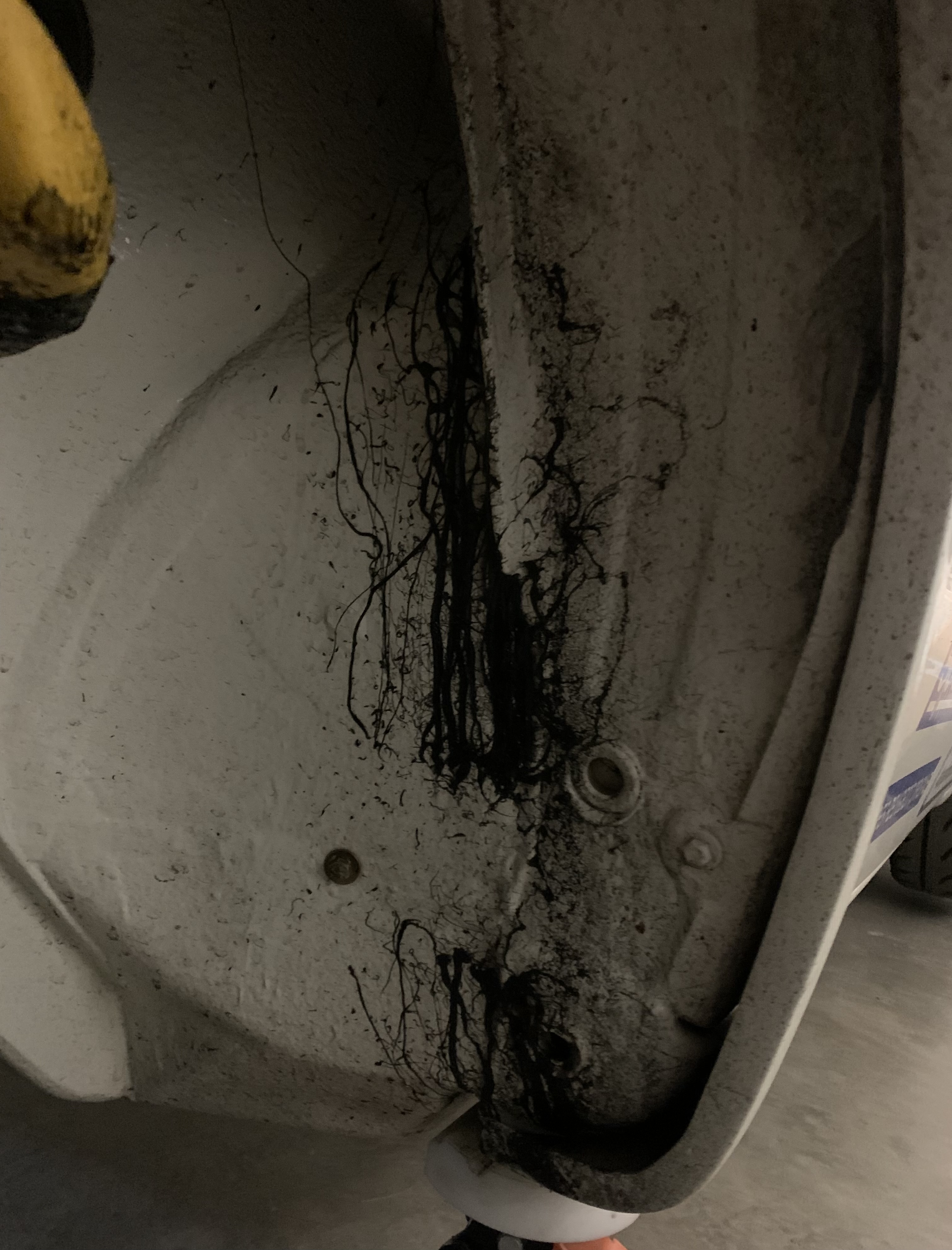

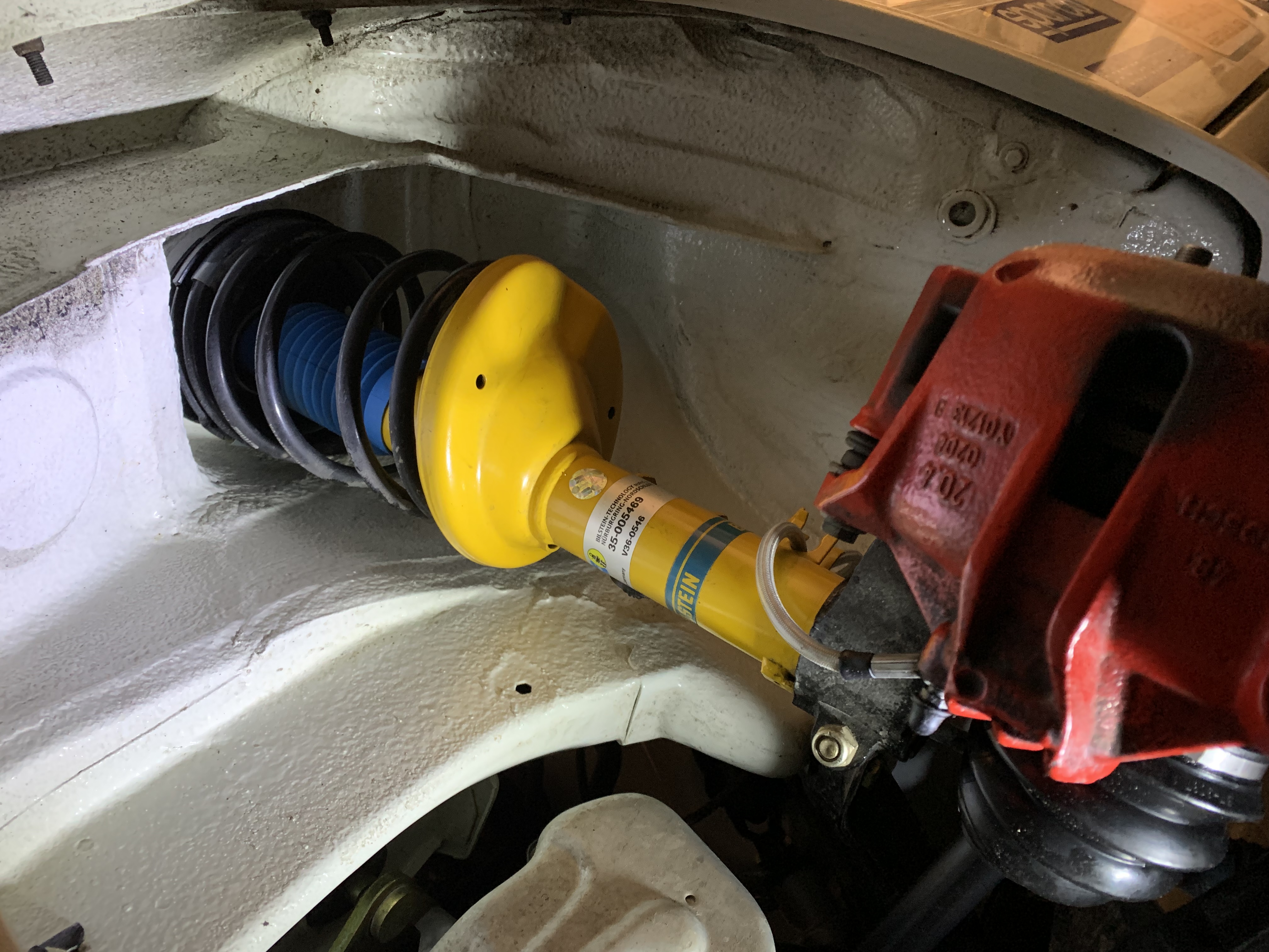

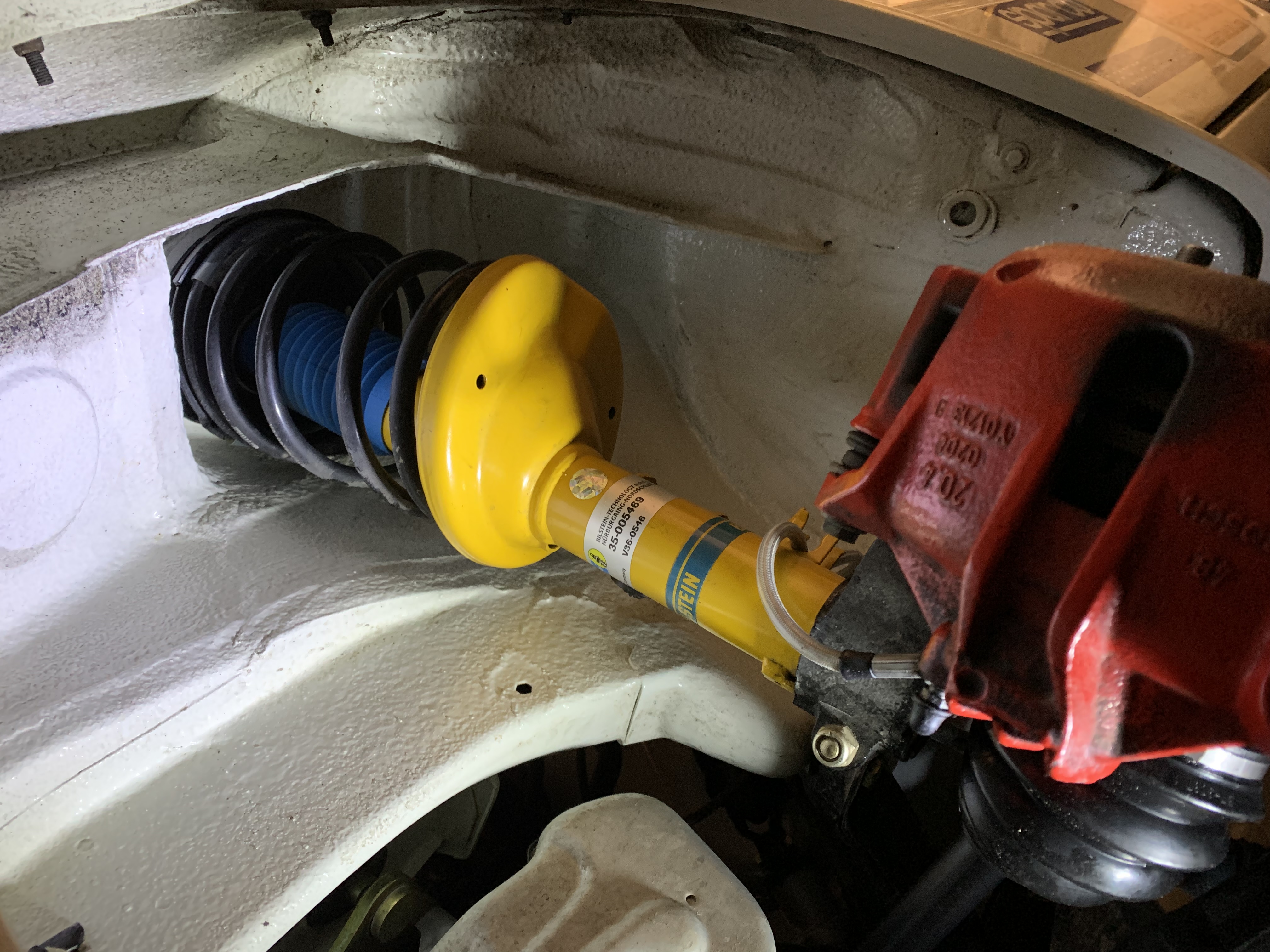

Je me suis penché sous l’auto pour regarder si les pneus frottaient sur les extensions et voilà la belle découverte !!

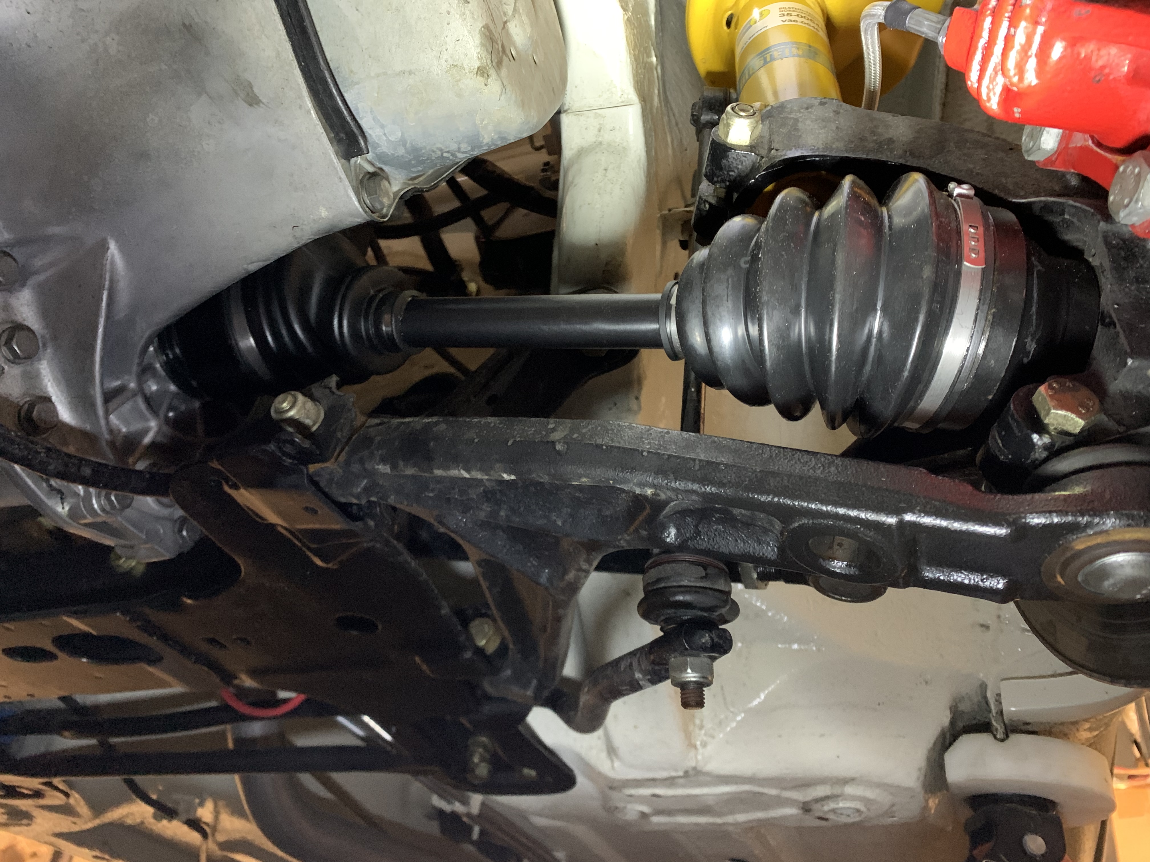

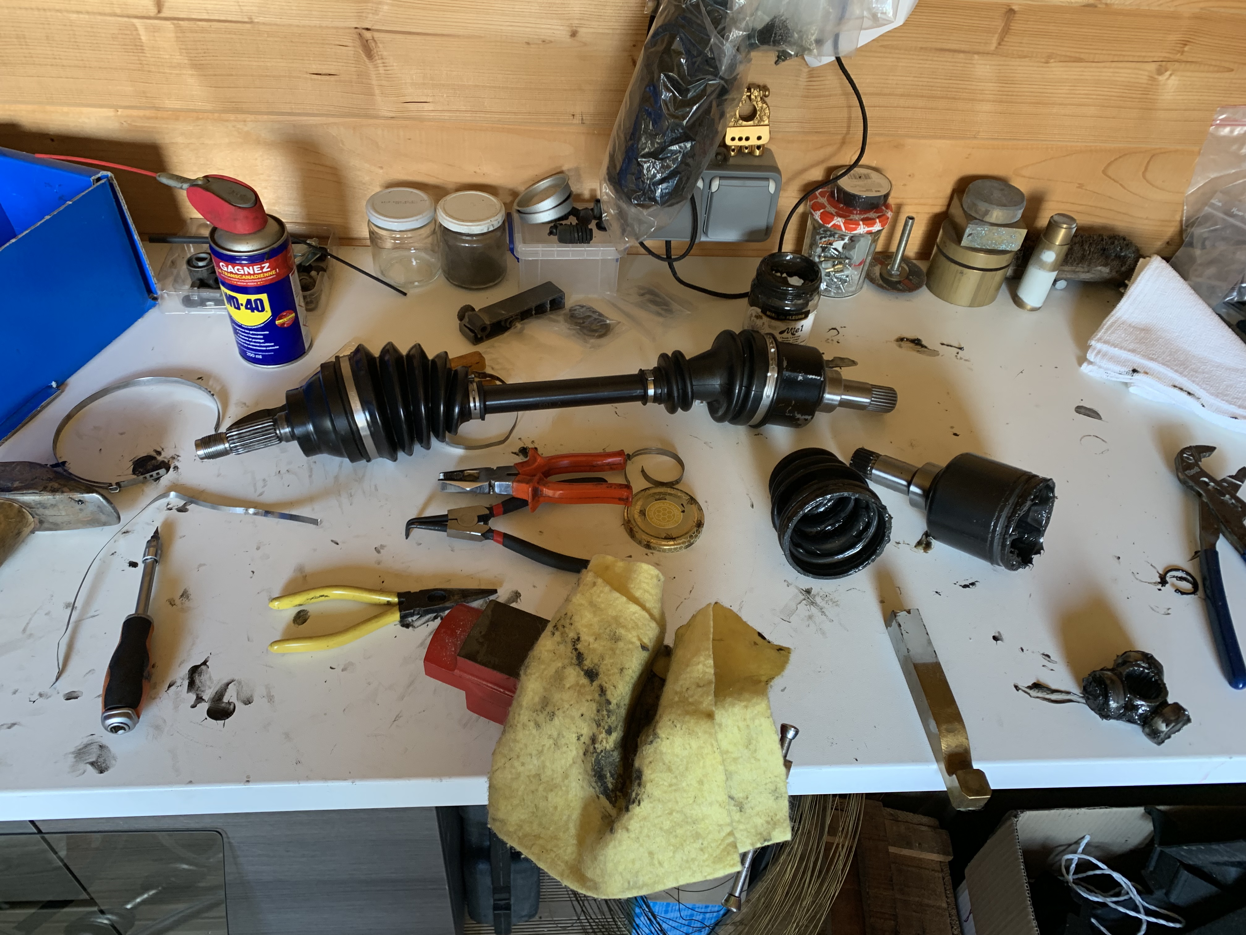

Atelier cardan ce matin et changement de soufflet.

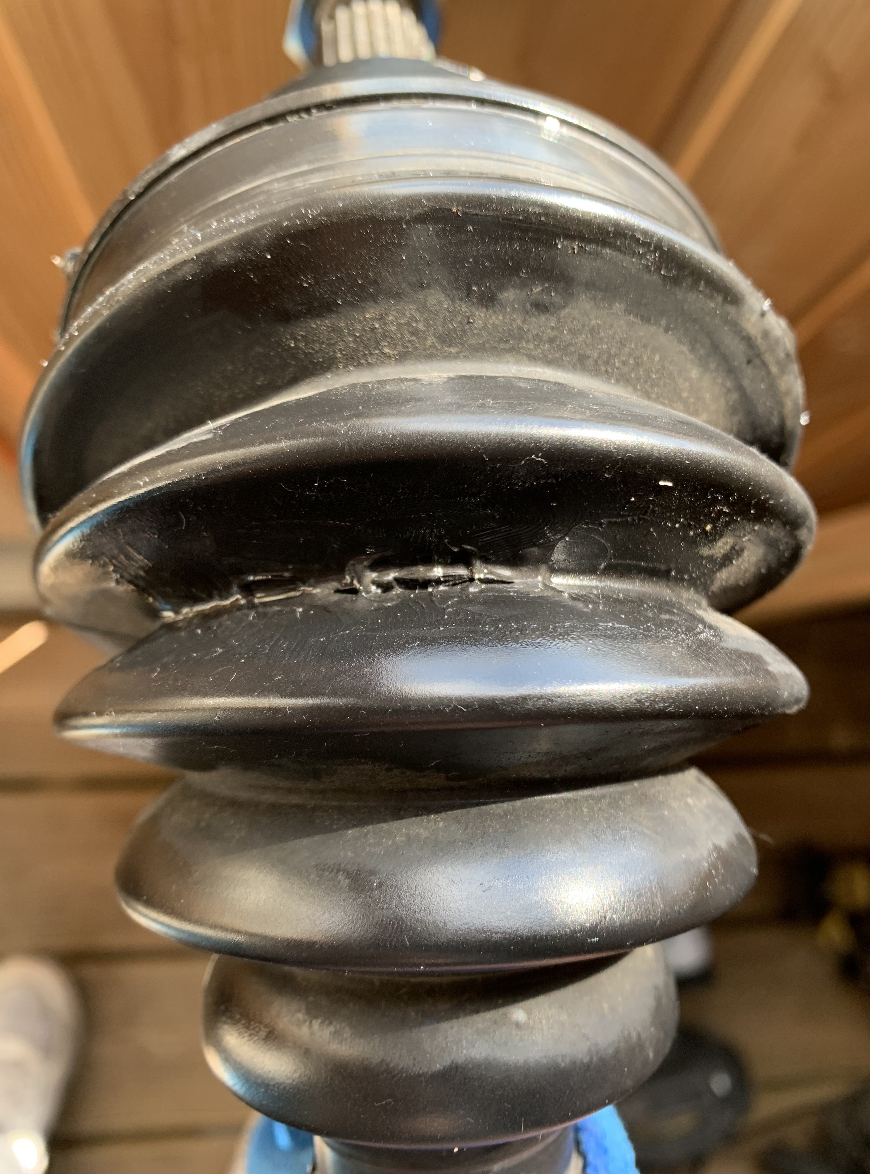

J’ai dépouillé un autre cardan skf pour récupérer son soufflet neuf. 1300km le soufflet !!!
Nettoyage et on remonte

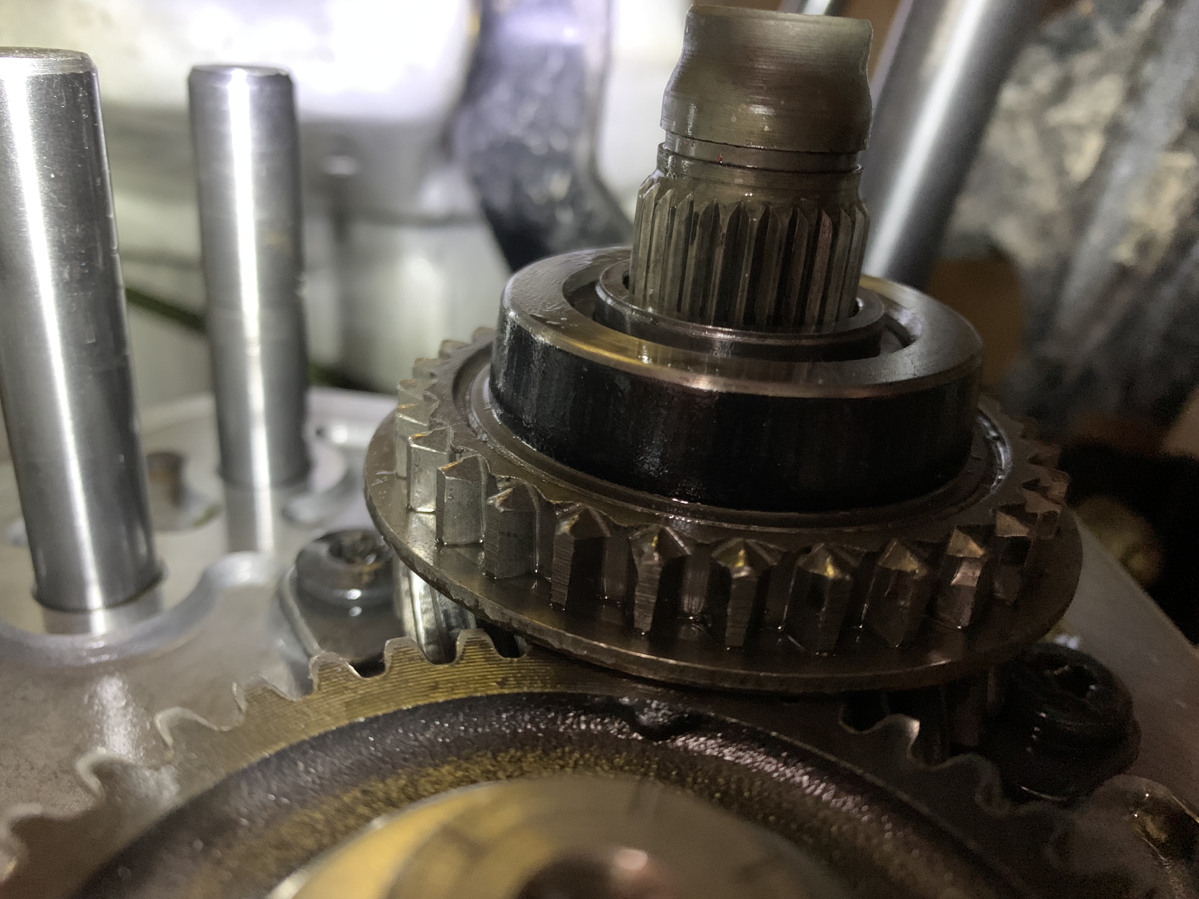

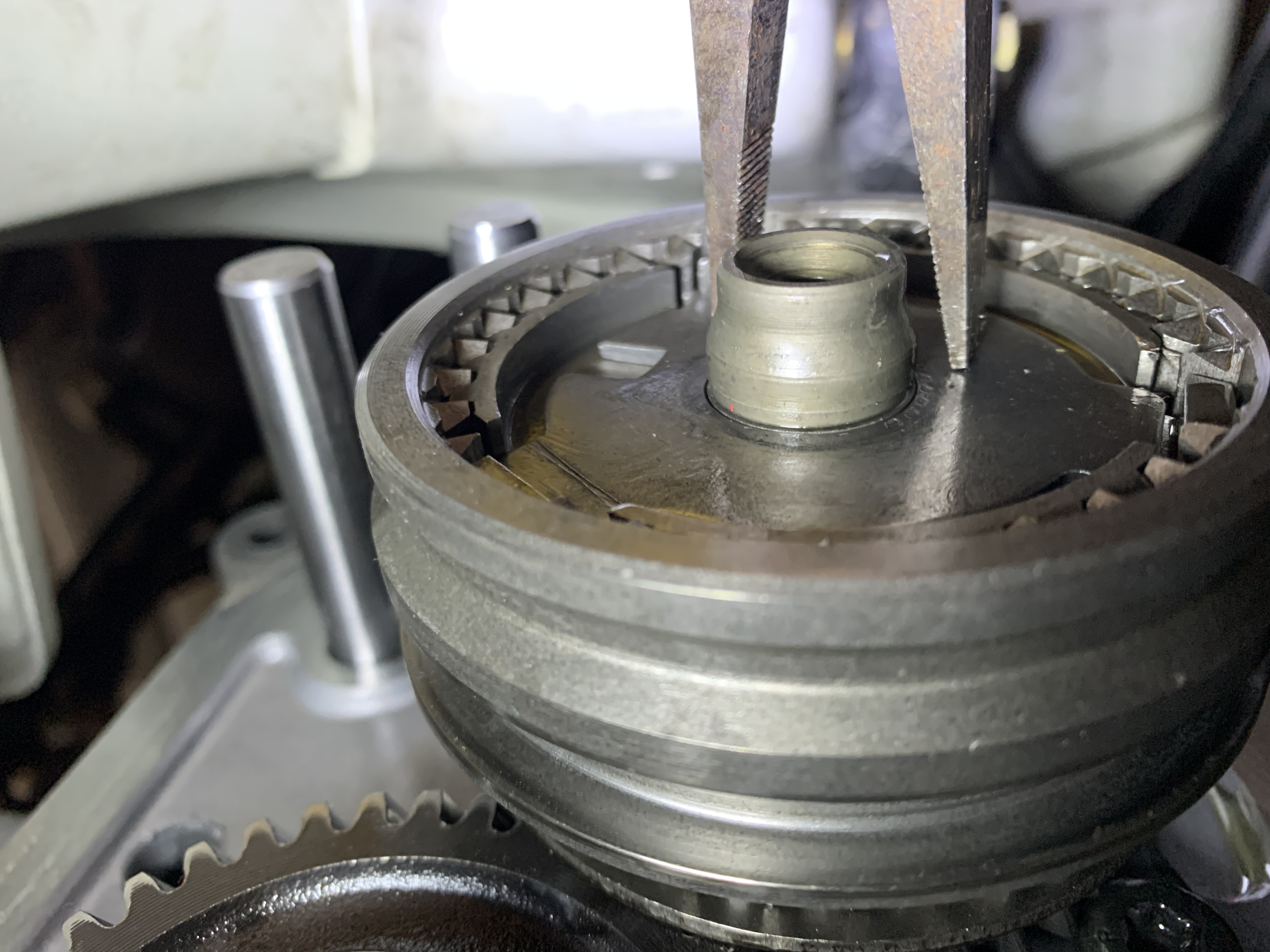

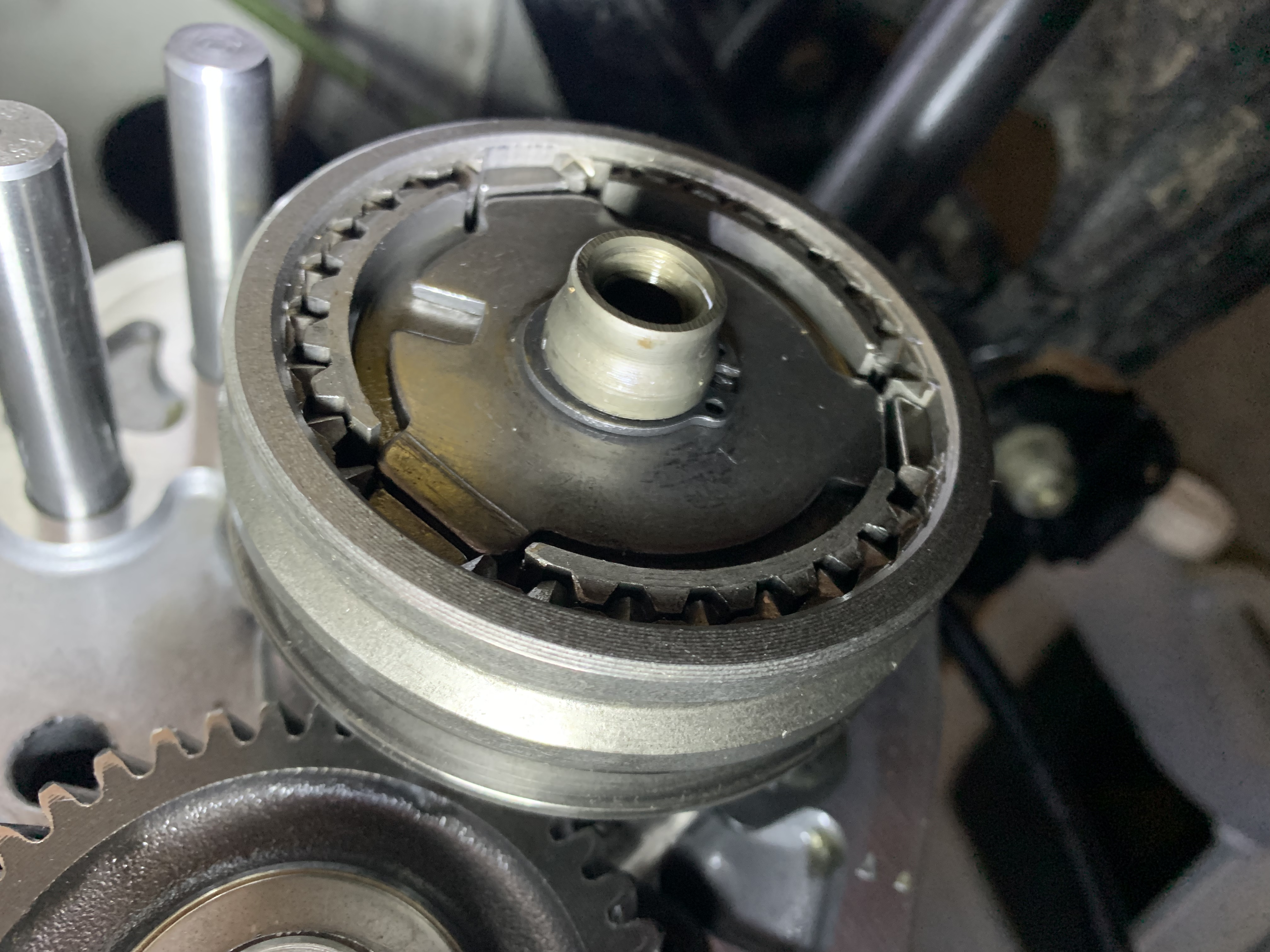

Avant de remettre l’huile de boîte, je voulais changer mon pignon de 5ème. Je suis monté avec le pignon de 5 long de la boîte de partner et je veux repasser en pignon de 5 de rallye.
Mais tout ne se passe pas comme prévu !!
Christophe a gardé l’arbre primaire de partner qui n’a pas le même montage que celui de rallye.
Résultat quand je remet mon pignon/synchro, impossible de mettre le clips. Il faut usiner la douille qui va sur l’arbre. Elle dépasse de 1mm de trop pour poser le clips.
Ici on voit bien que la douille dépasse du pignon.
Voilà ce que ça donne tout monté. La plaque arrive juste à la fin de la gorge du clips.

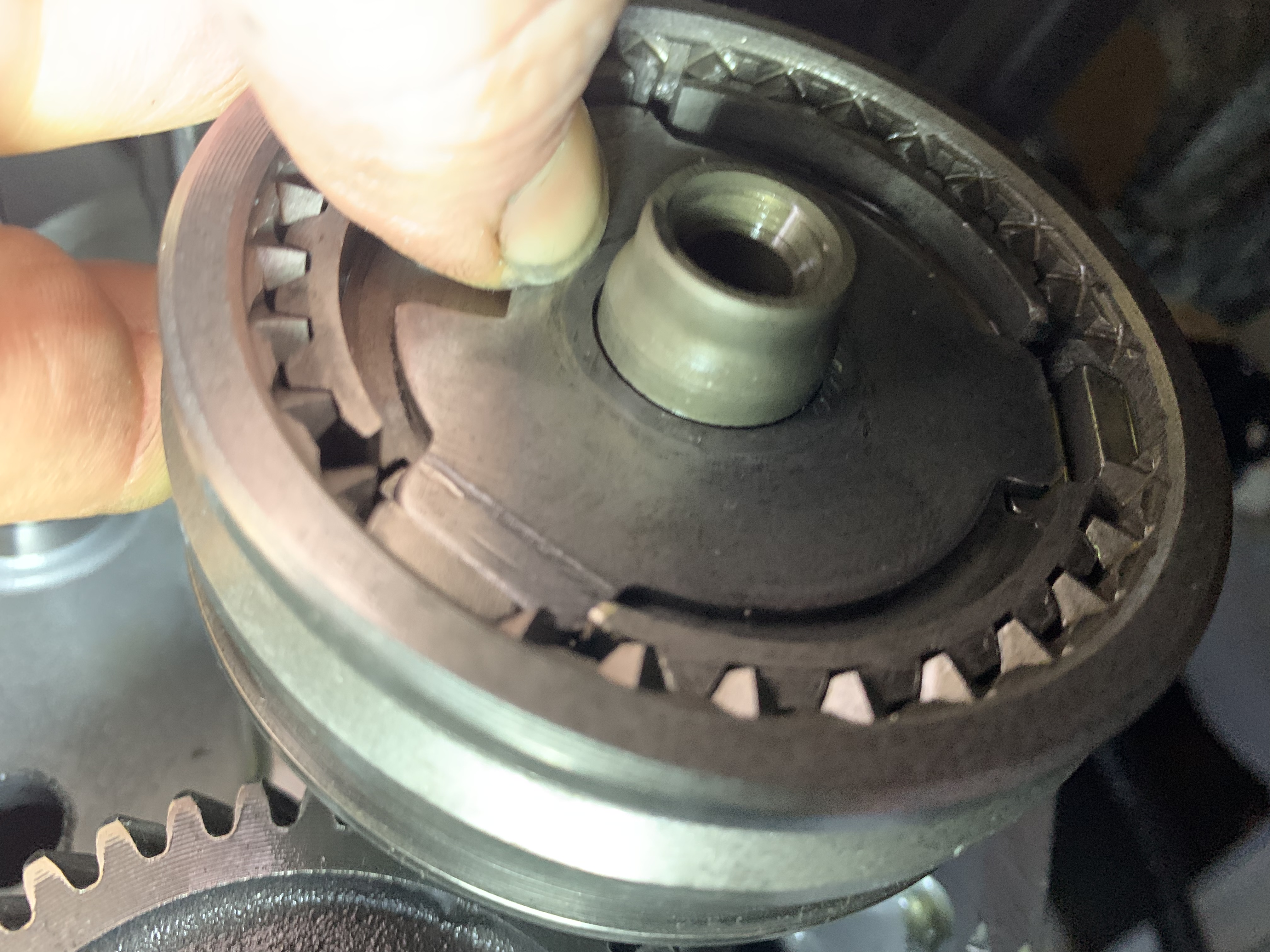

Si j’élève la douille, tout est nickel et le clips rentre parfaitement.
Donc il va falloir retirer 1mm à cette douille pour que je puisse remettre tout en place. Assembler un arbre primaire avec un pignon de 5ème première génération demande un peu d’adaptation visiblement. Ils ne sont pas fait de la même façon. Même les synchros ne sont pas interchangeables !!

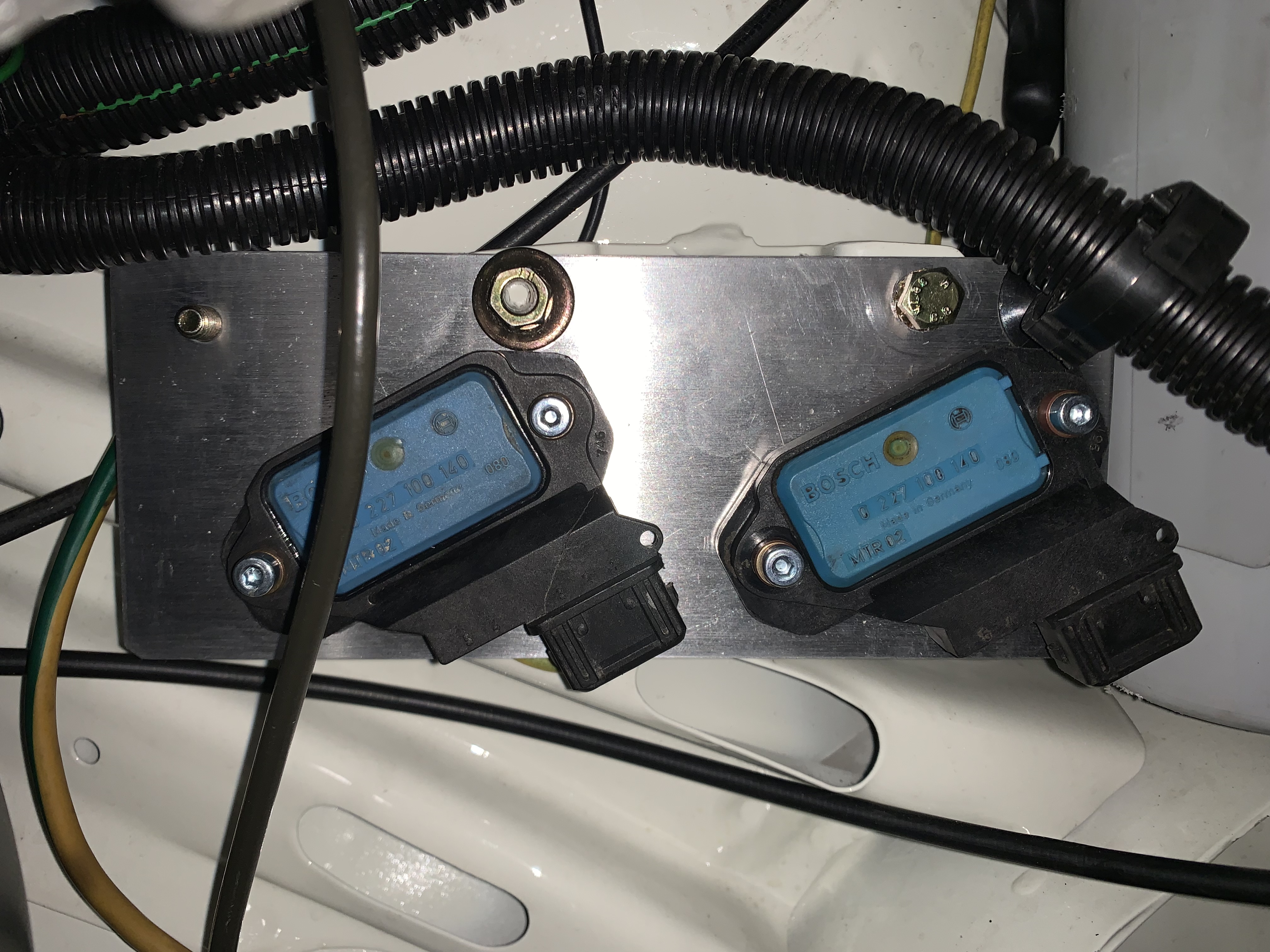

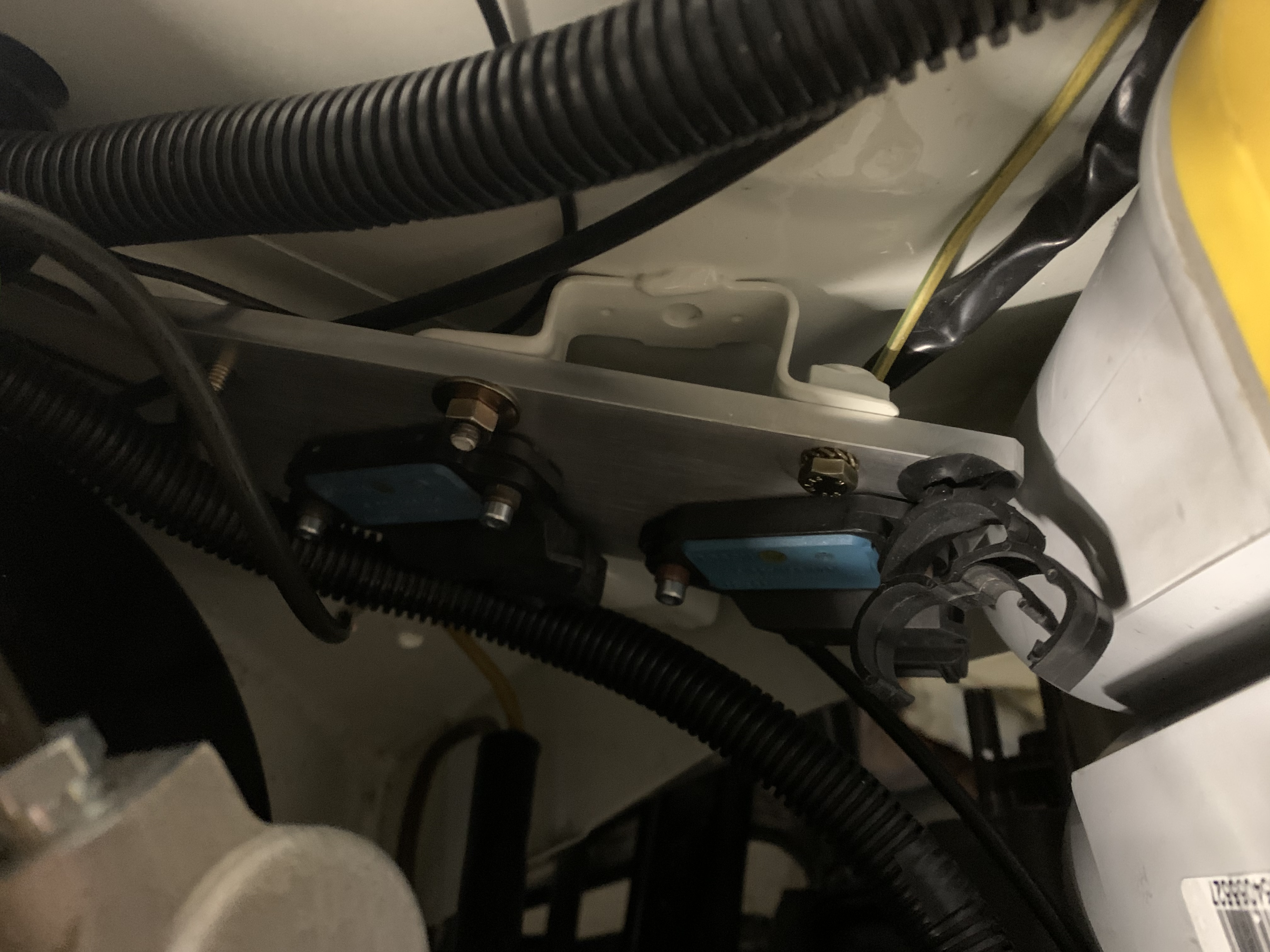

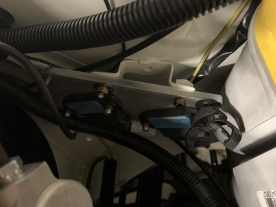

Et pour finir, voici le futur montage de deux modules d’allumage. Ça chauffe beaucoup du côté de l’allumeur et ça fait deux modules qui claquent apparement. Cricri en a rechangé un lors du passage au banc. Alors je deporte pour leurs assurer une meilleure longévité.
Les masses de l’auto seront prises sur le côté gauche de la platine.

La loose le soufflet de cardan,c'est vraiment calamiteux ces produits <_<
Pour la boîte,je ne connaissais pas ce montage avec ce circlip :unsure:
Messages : 1225
Has thanked : 182 times
Been thanked : 297 times
Difficile de trouver des soufflets qui durent, surtout les SKF, qui avant, étaient une référence, mais maintenant ........c'est de la m...... comme disait JP COFFE :(
