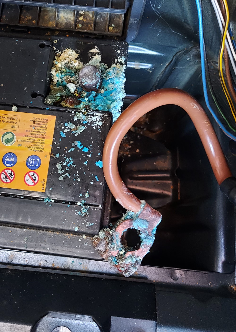

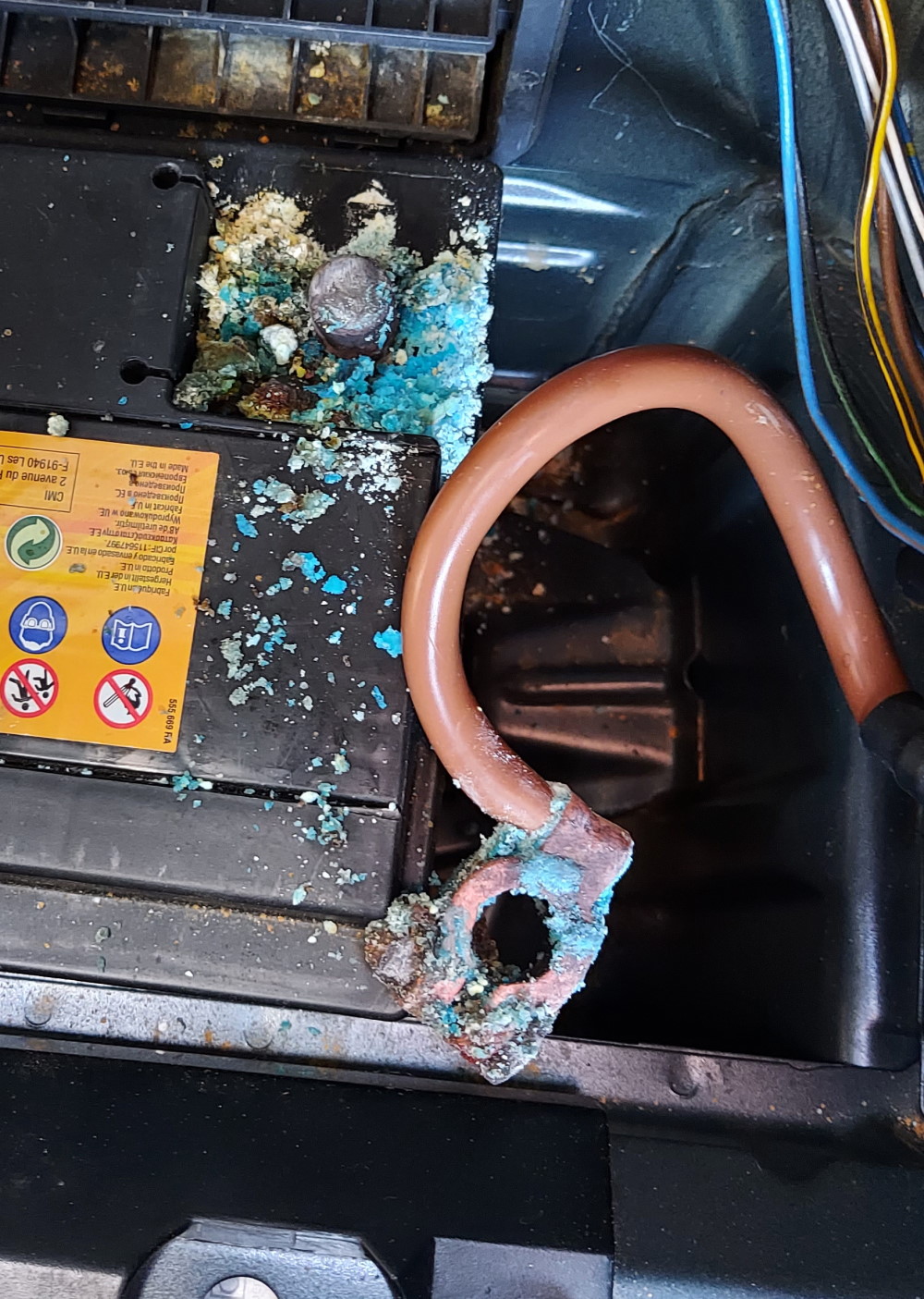

Hey, mais faut que je vous raconte.
Samedi dernier je met grave sa race à ma Rallye, ça bronche pas.
Le lendemain, je fais 3km avec la 528i, elle ne démarre plus :huh: nul. Bouuu rembourser !
J'ai déjà nettoyé toute cette oxydation par le passé, c'est revenu d'autant, jusqu'au moment ou la cosse était tellement oxydée que le courant ne passait plus !
Je me suis dépanné en grattant l'intérieur (après avoir cassé la vis bien entendu car tout bloqué).
Je ne sais pas à quoi cela est du, par défaut, j'ai remplacé le fil et la batterie, à voir dans le temps ! :rolleyes:

Défaut d'étanchéité de ta batterie ;)

Merci, tu es le premier à me faire une réponse propre et nette sans détour :ok:.
J'ai mesuré la tension aux bornes moteur tournant, 14.00V donc je pense que ça marche bien côté alternateur.

Quand ça sulfate autour des bornes c'est que l'électrolyte remonte alors qu'elle doit rester dedans, donc en général la batterie ne fait pas long feu ensuite.
Par contre vérifie bien sous la batterie que ça n'ait pas attaqué la tôle ;)

Batterie neuve et câble neuf, quand même plus propre !
Par contre il doit me manquer des pièces pour fixer la batterie... :unsure:
