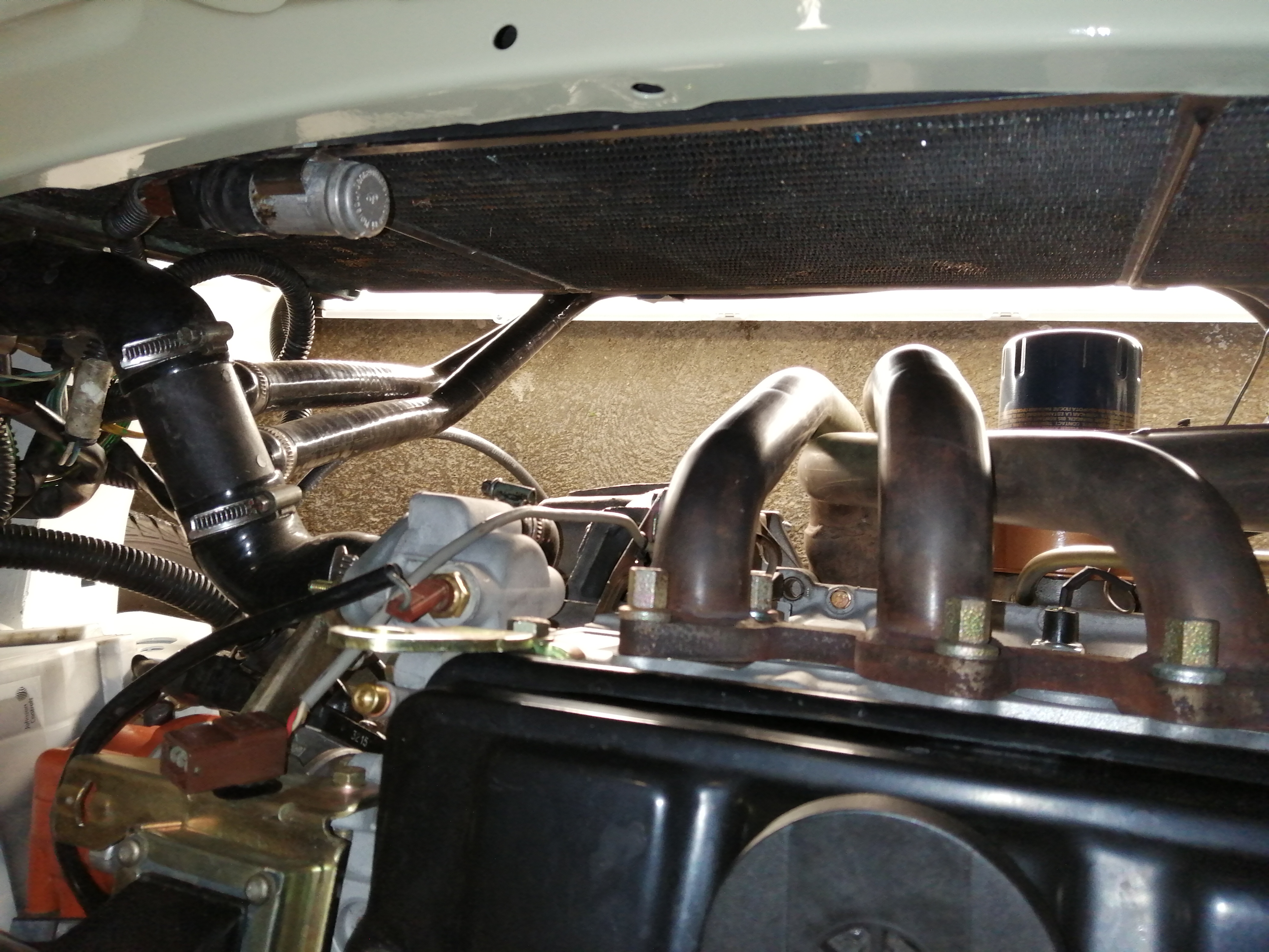

Bonjour a tous,
actuellement sur le moteur de la 205 rallye j'ai une modine mais ou vont les tuyaux de cet échangeur ???
Je suis vraiment paumer et comme je veux respecter le constructeur; j'espère que j'aurai une réponse ou une photos.
Merci par avance Papy 08

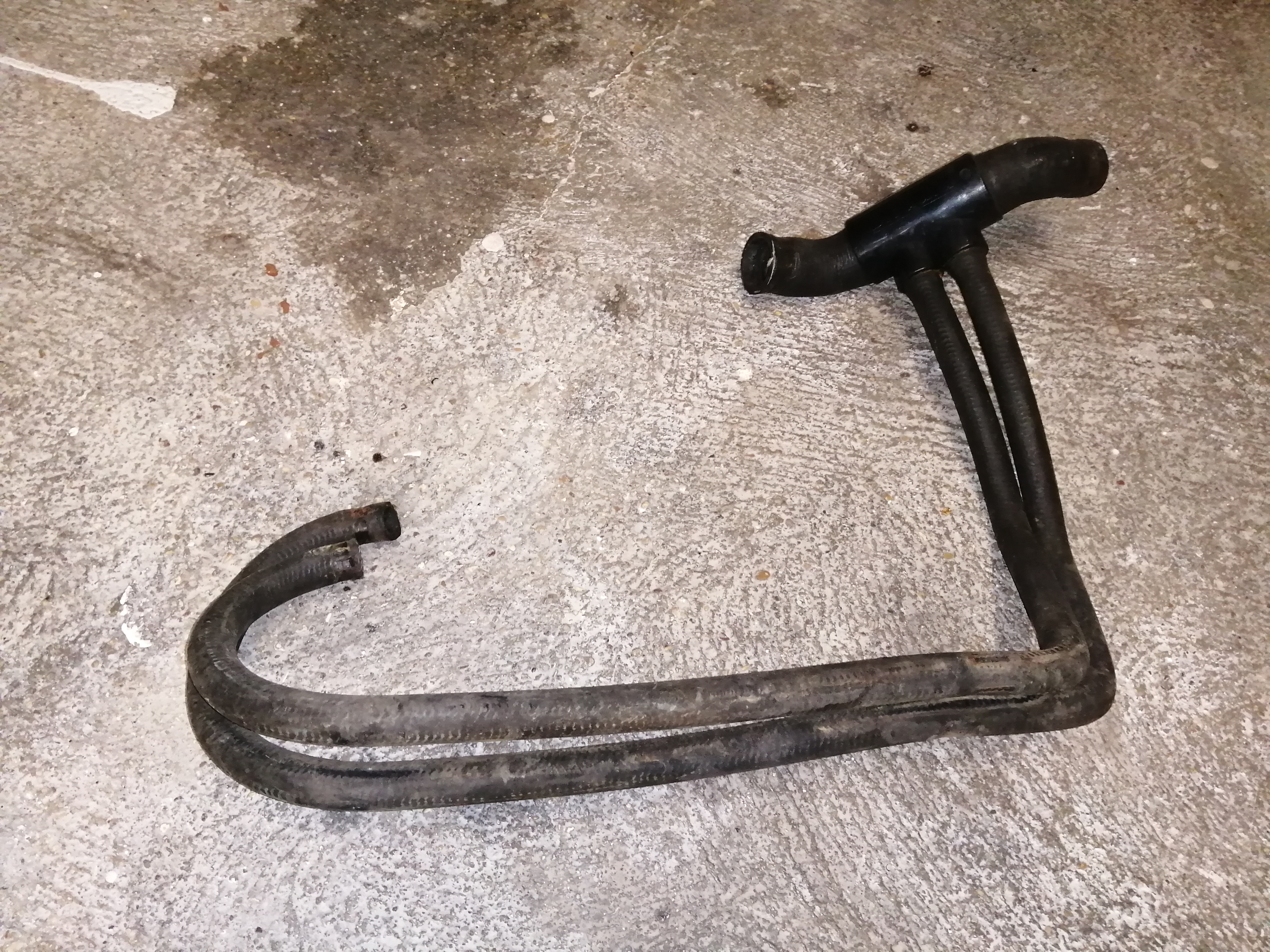

Salut, voilà une photo depuis la modine ça va au radiateur et sur le boîtier d'eau vers le calorstat :ok:
Durite d'origine
Durite d'origine

Bonjour Greg 81,
Super! je te remercie pour les photos et ta réactivité. Grâce a tous ces fondus de rallye,j'apprends énormément sur ce petit bolide.
