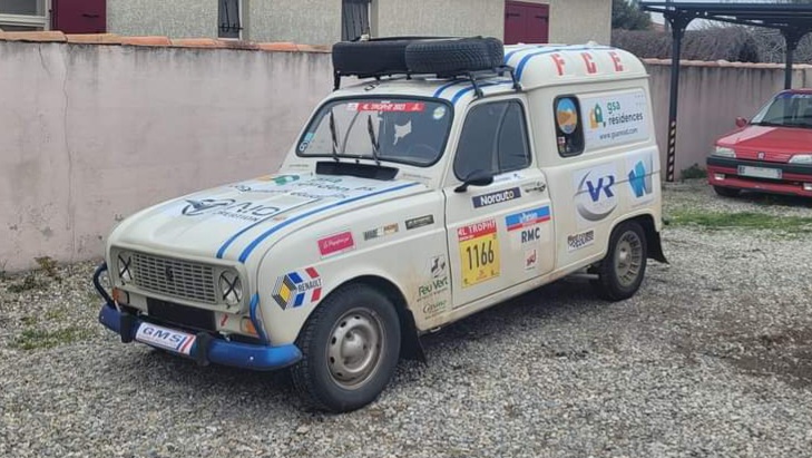

On va regarder ce week-end mais déjà
3 pneus HS, les 2 butées de tiges des amortos avants explosés, l'allumage électronique cramé, le protège carter enfoncé, le crochet de remorquage avant plié et beaucoup de terre et de sable partout ! :lol:

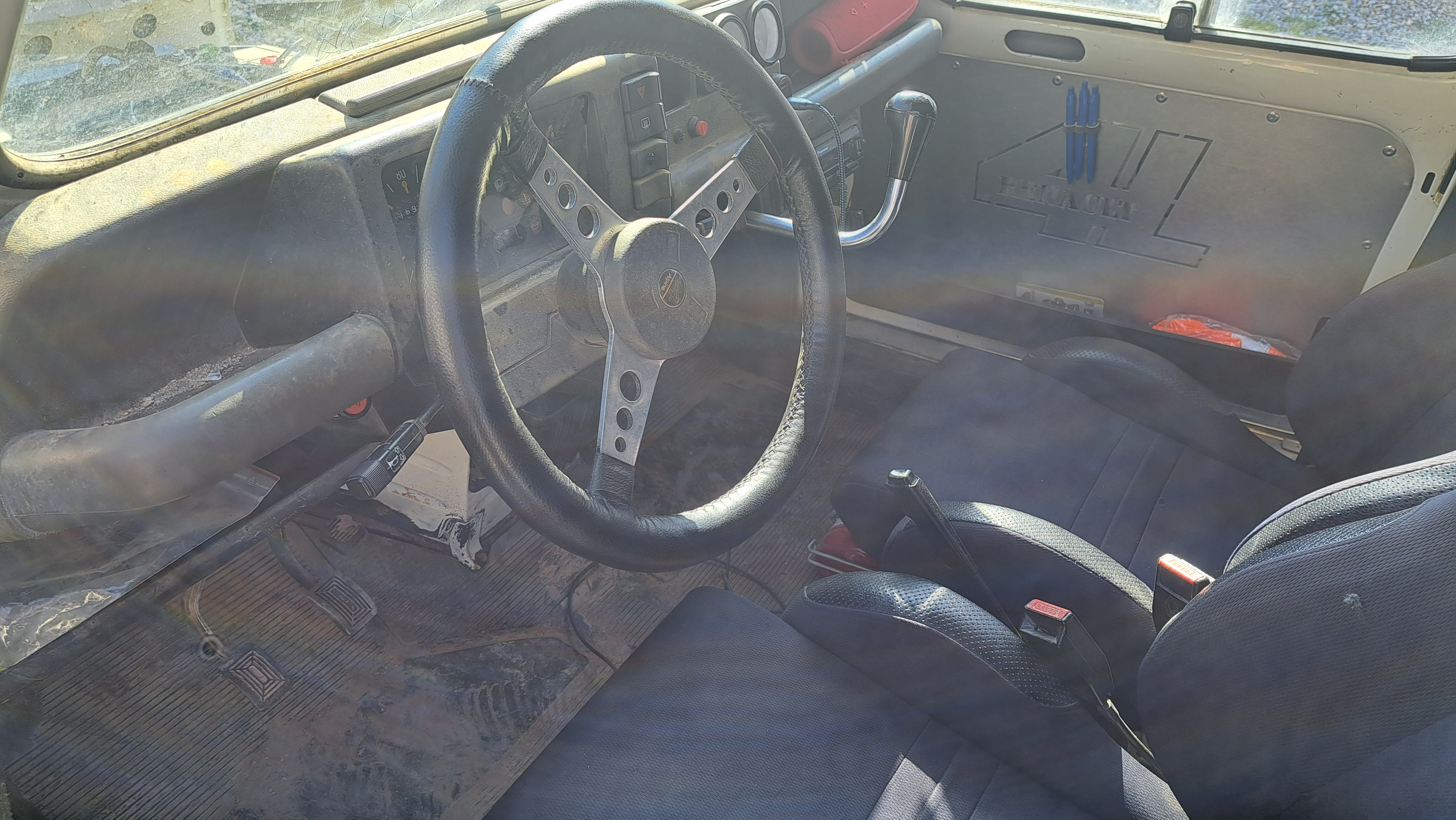

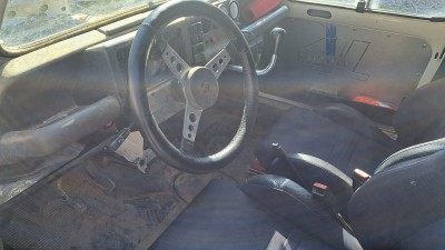

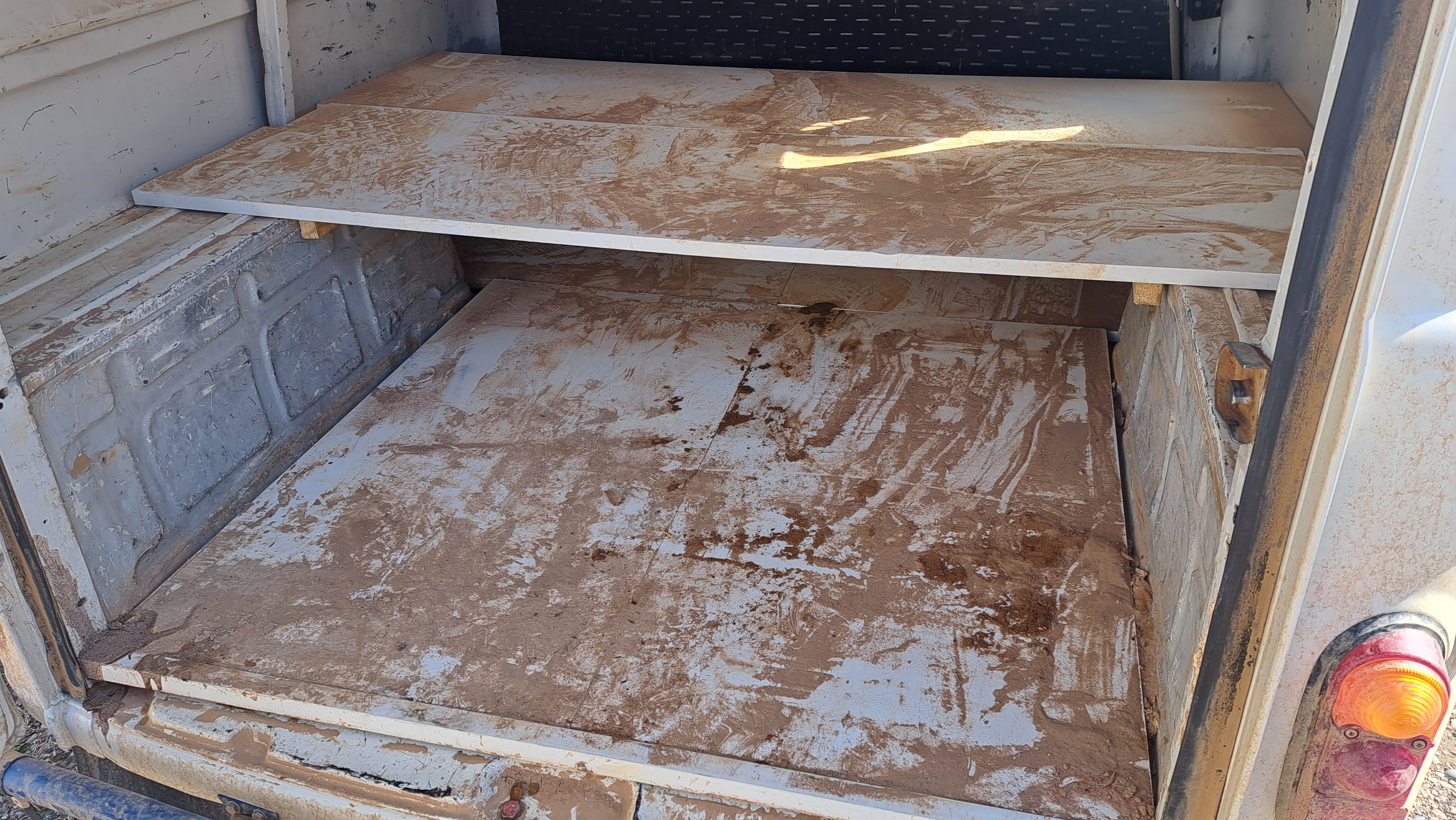

Aujourd'hui nettoyage de l'intérieur qui en avait bien besoin! :wacko:
... et petit tour d'horizon pour constater les dégâts :

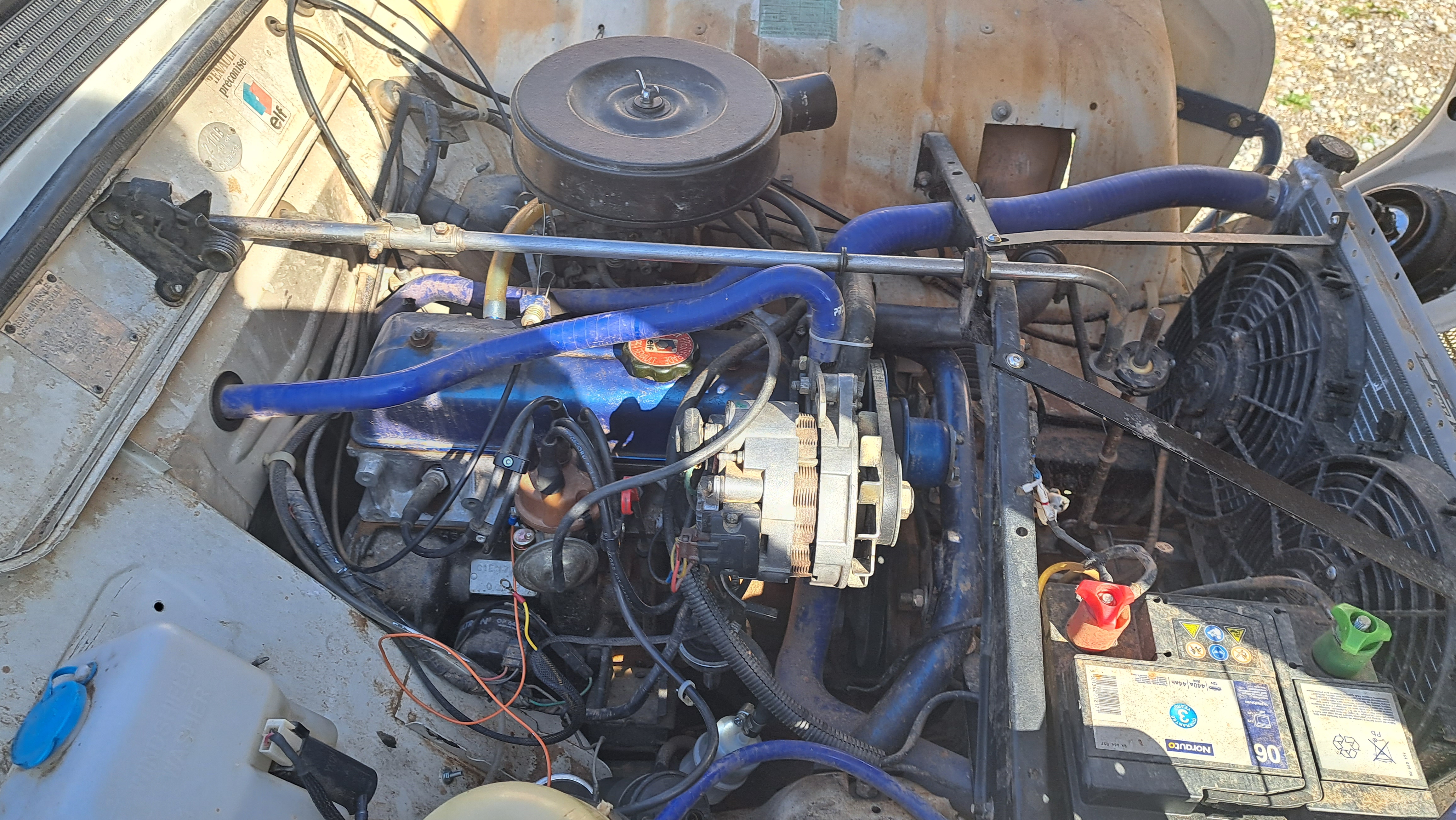

Le moteur est sale mais pas soucis particulier hormis une petite fuite d'échappement vite réparée :

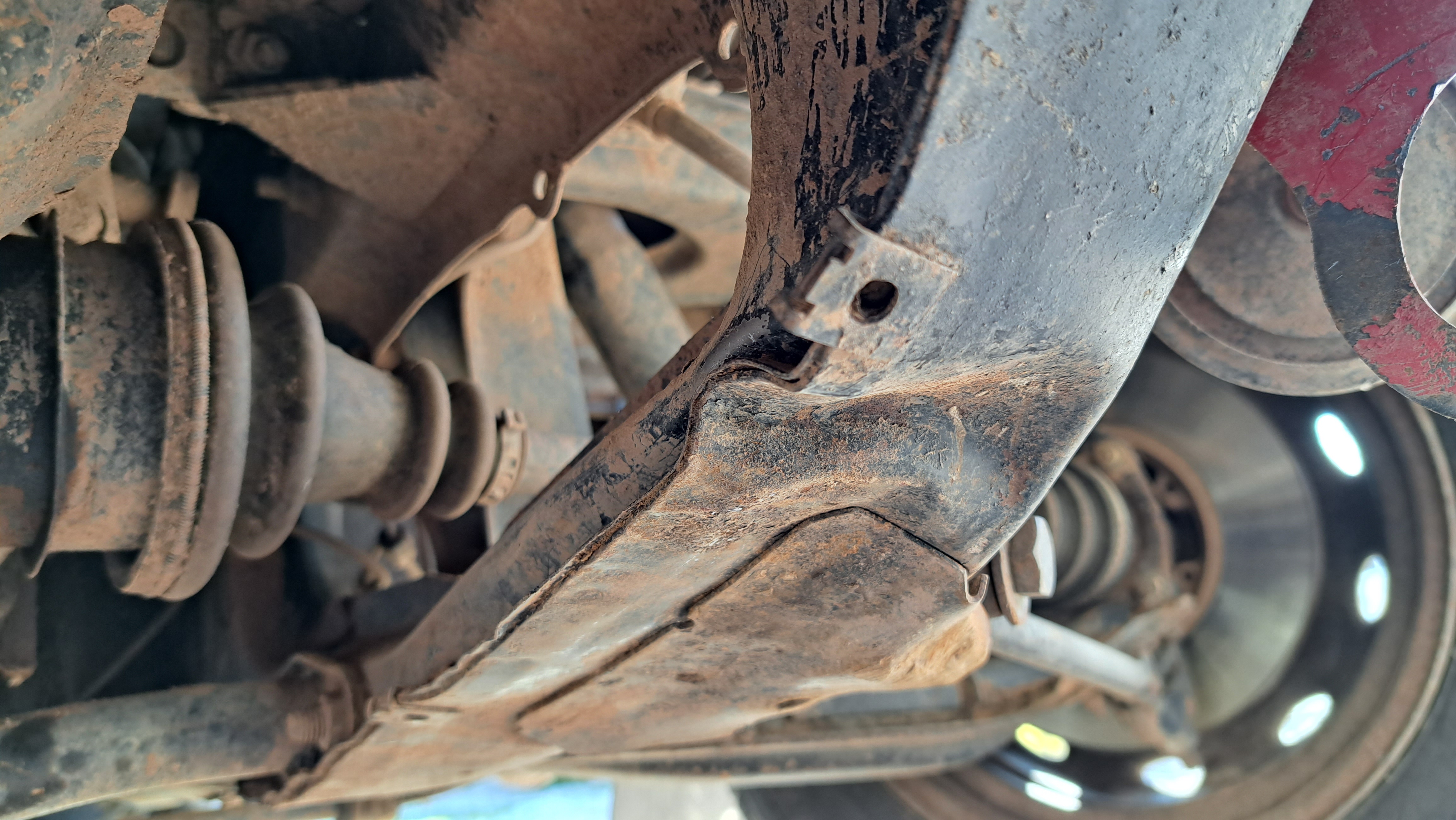

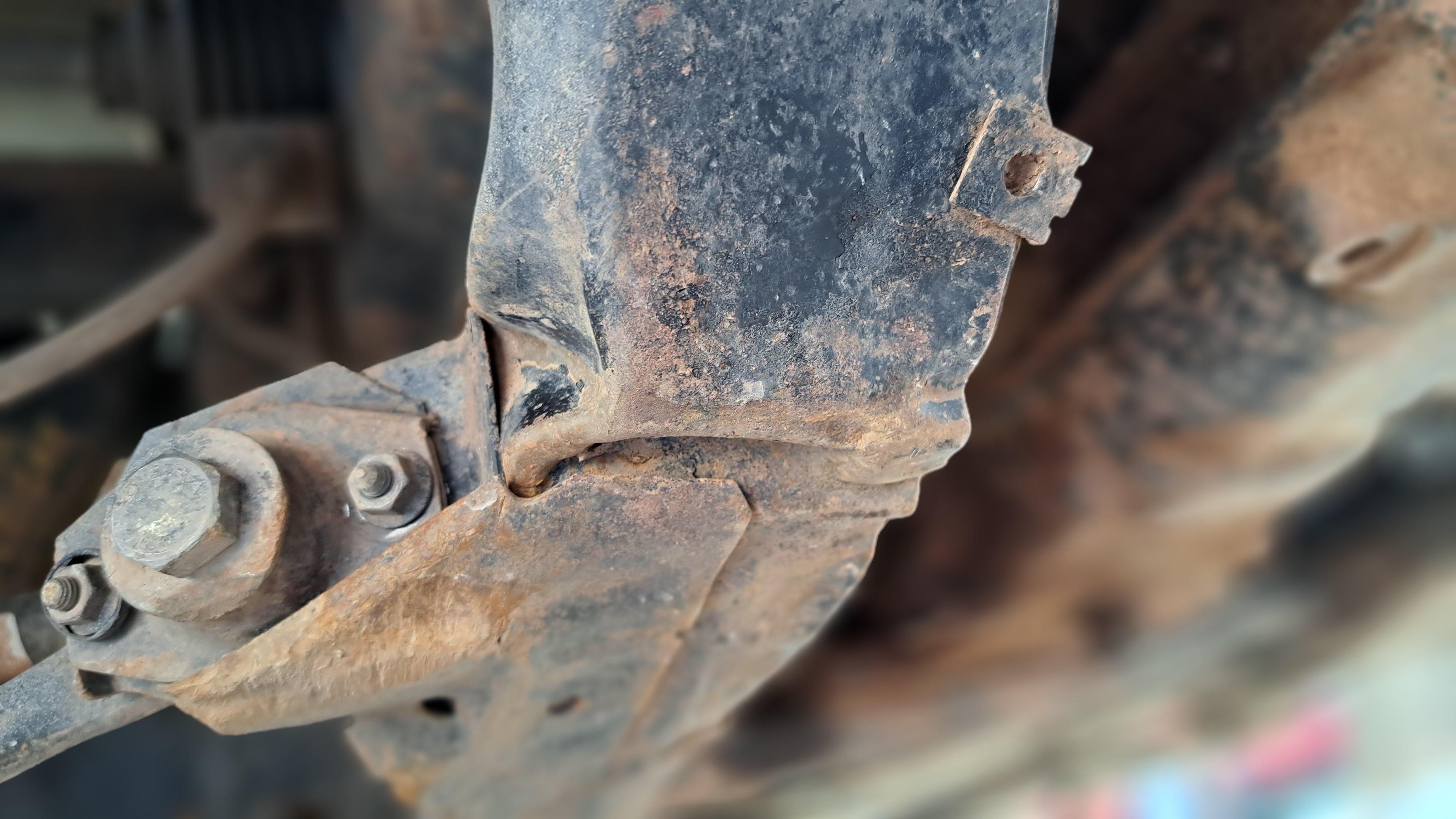

Par contre très mauvaise surprise dessous :crying: , les 2 longerons avants sont pliés !! :blink:
...ils n'ont visiblement pas apprécié une réception d'une bosse sur la piste :crying:

Va falloir tirer dessus pour redresser tout ça ! ^_^

Je sais pas comment c'est foutu la 4l, c'est plié avant la fixation des trains ?
Messages : 13627
Has thanked : 538 times
Been thanked : 1173 times
Re: Les autres véhicules de la famille...
tchoupi13 a écrit : 08 mars 2023, 19:58 Je sais pas comment c'est foutu la 4l, c'est plié avant la fixation des trains ?
Un côté non mais l'autre oui :crying:

Il a été en butée pour que ça plie comme ça ?
Ou c’est de la guimauve ?!! :mrgreen:
Messages : 13627
Il a explosé les 2 butées de tiges des amortos avants :wacko:
