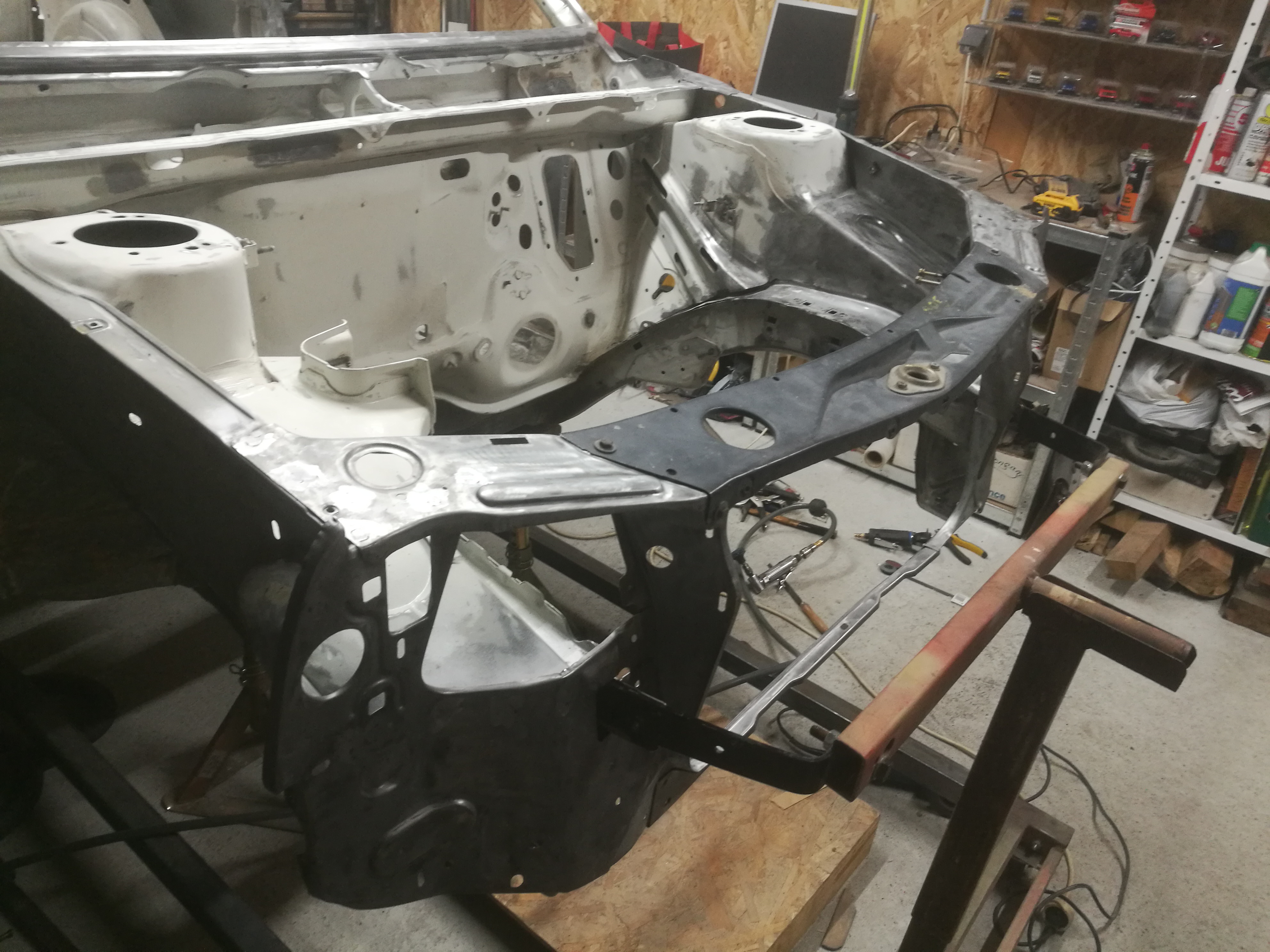

Quelques nouvelles de l'avancement de restauration.
Petit bouchage de trous, vestiges laissés par les anciens propriétaires :crying:

Ils avaient passé quoi par ce trou ? En tous cas faire un trou dans la baie juste au dessus de la platine, c'est pas franchement malin. "_"
En tout cas ça avance :ok:

Pourquoi tu n’as pas fait juste des points pour boucher un petit trou plutôt que te faire des cordons sur un plus gros carré ???
C'est ce que je fais pour les petits trous mais celui là faisait 2 à 3 cm de diamètre. Ça me semblait plus facile de souder une grosse pièce.

Ça avance doucement mais sûrement
La préparation de la baie moteur est terminée: soudure face avant, doublure d'aile avant gauche et bouchage de tous les trous "sauvages" + ponçage rapide.

Des petits trous,des petits trous encore des petits trous ...

Quel travail ! :wacko:

Ah les ravages du tuning !
5 minutes à poser, 5 jours à remettre en état ...

Là y a du taff !!! Mais ça va tu gères bien… :ok:
