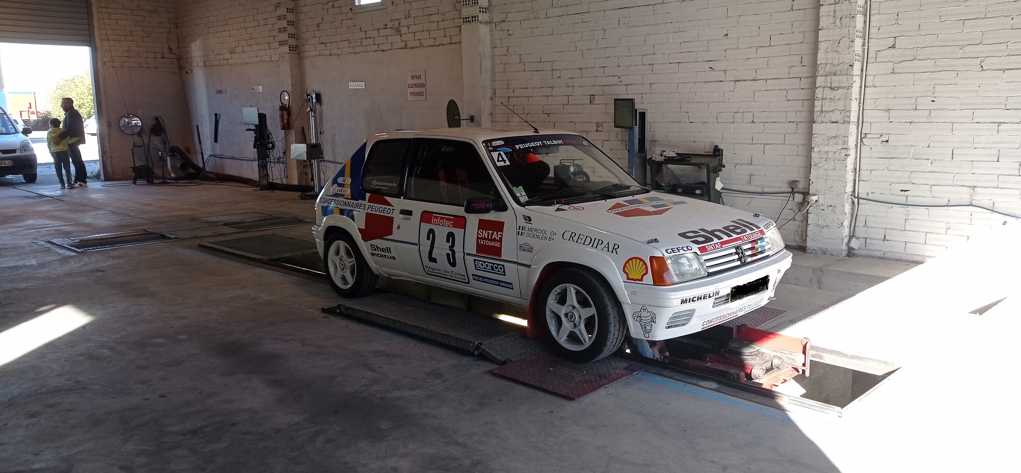

Pas de publication depuis longtemps, .....il est temps de donner quelques nouvelles d'Aglaé.
Celle-ci était conviée à son rendez-vous bisannuel pour réaliser son checkup.
Tout est 0K, " The fingers in the Nase ".......
Alors pour la récompenser, avec Alex au volant, nous sommes allés lui faire découvris l'asphalte de 2 spéciales du Rallye Montagne Noire.....elle à beaucoup apprécié, et nous aussi.
Pour info, depuis le dernier CT, elle a parcouru seulement 240 Kms.....dont une bonne partie à la Cévenole, et le Rallye Val d'Agout, dans lequel, on, roule après les modernes.
Finalement elle à fait plus de Kms sur la remorque que sur la route, ben bon c'est comme ça, et c'est mieux pour les oreilles.
