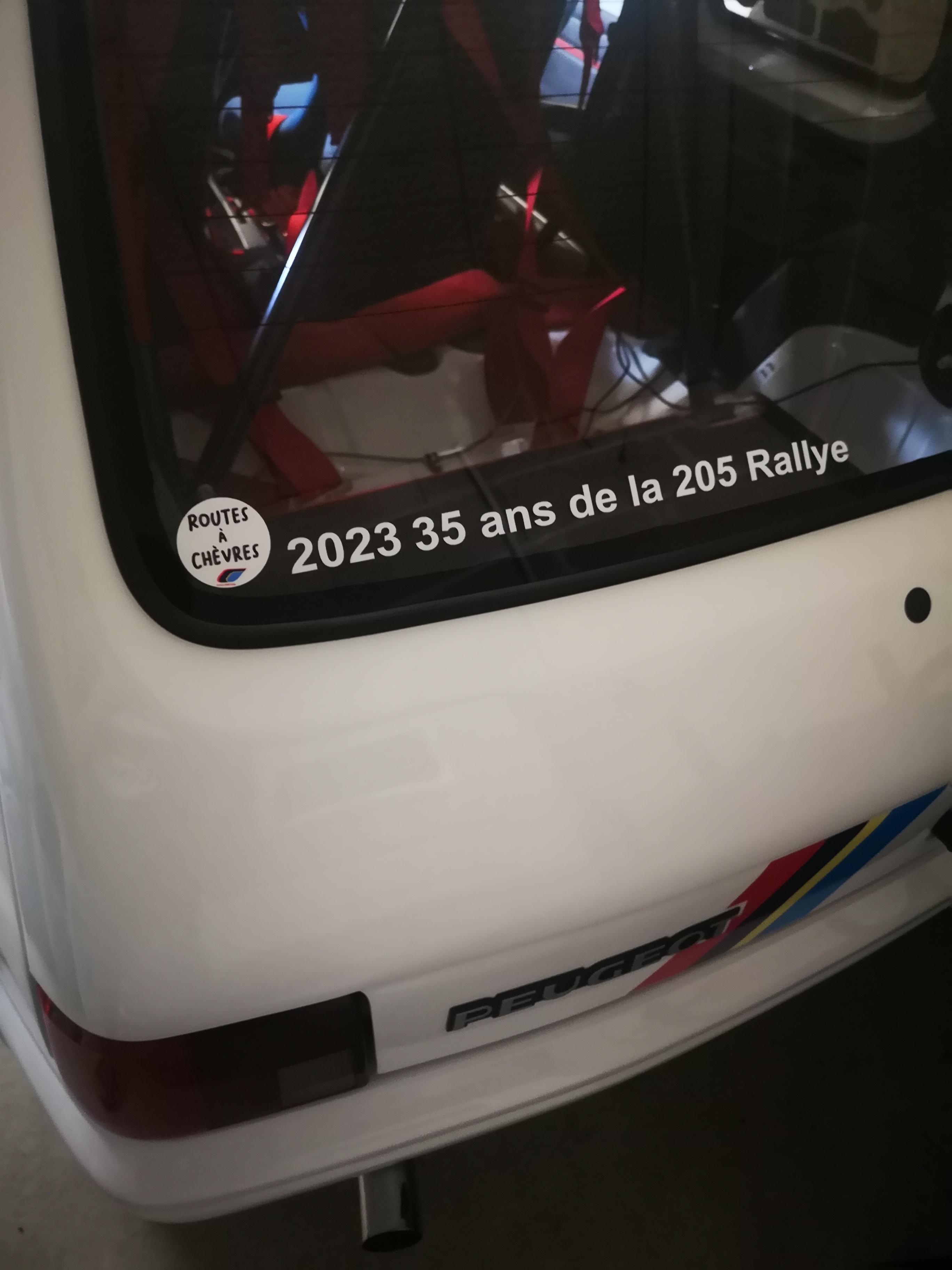

Après un gros week-end bien sympa la voilà rentrée au bercail, lavé aspirer et j'en ai profiter pour contrôler les niveaux ras...
Pose de l'autocollant mis à jour, merci encore. L'auto a bien fonctionner mais va falloir que je m'occupe du réglages des pompes de reprise suite à la perte d'un boulon de maintien...
Autres points à souligner certains point de rouille apparaissent, j'étais jeune et con et pas assez méticuleux sur certains points, mon futur objectif sera sans doute une complète de la bonne teinte et aussi une remise en état d'origine pour l'intérieur![Ok :ok:](./images/smilies/enaccord8.gif)
A voir..
En tout cas je remercie mon auto de ne pas m'avoir fait défaut du week-end, et je remercie mon papa qui n'est plus de ce monde à mon grand regret... de m'avoir refait ce moteur

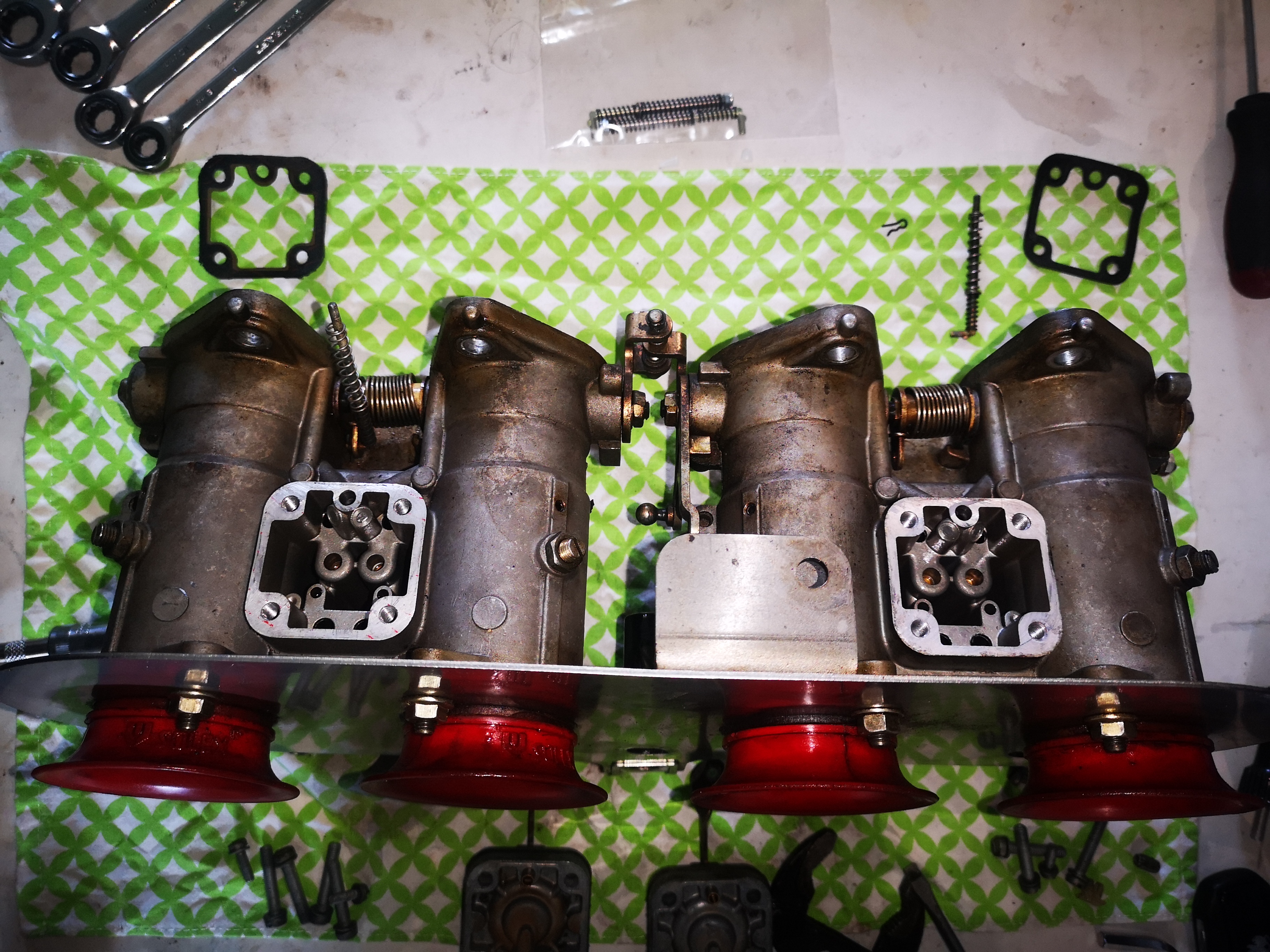

Bonjour à tous, cette après midi plutôt 16h je me suis dit tient tu n'a rien à faire et si tu changer tes tiges de pompe de reprise ![Ph34r :ph34r:](./images/smilies/ph34r.gif)
Du coup je m'attaque au démontage des weber et je me rend compte qui faut que j'enlève la barre anti rapprochement, bref du boulot de sagouin![Laughing :lol:](./images/smilies/laugh.gif)
Et puis la je réfléchi pas pose les carbu et actionne la commande principal qui ouvre les papillons, résultat ça giclle bien sauf sur un cylindre, je me rapproche et refais sauf que je m'asperge l'œil gauche avec toute la puissance du weber![Mr. Green :mrgreen:](./images/smilies/icon_mrgreen.gif)
Bref ça pique j'ai rincer mon œil....
Un quart d'heure après je contrôle que les menbrane soit bien étanche, je change les joints et je monte c'est nouvelle tige acheter à Batteux Compétition, avant leurs remplacement les pompes de reprise tirer à fond n'ouvrait pas les papillons, et dire que j'ai rouler longtemps comme ça....
Après remplacement mise en place d'une clé à leyne de 6 et serrage du petit nilstop....
Et la je découvre comment les pompes de reprise fonctionne...
J'ai tout remonter et nettoyer dans la foulée, l'idéal aurait été de tout faire dans un bac à ultrasons mais j'ai fait avec mes moyens du bord...
J'ai juste démarrer l'auto les 4 corps gicle à merveille, et l'accélération que dire, juste que je n'avais jamais pris le temps de regarder de ce côté pour mon trou à la progression...
Prochaine inter un bon réglage et ça sera top

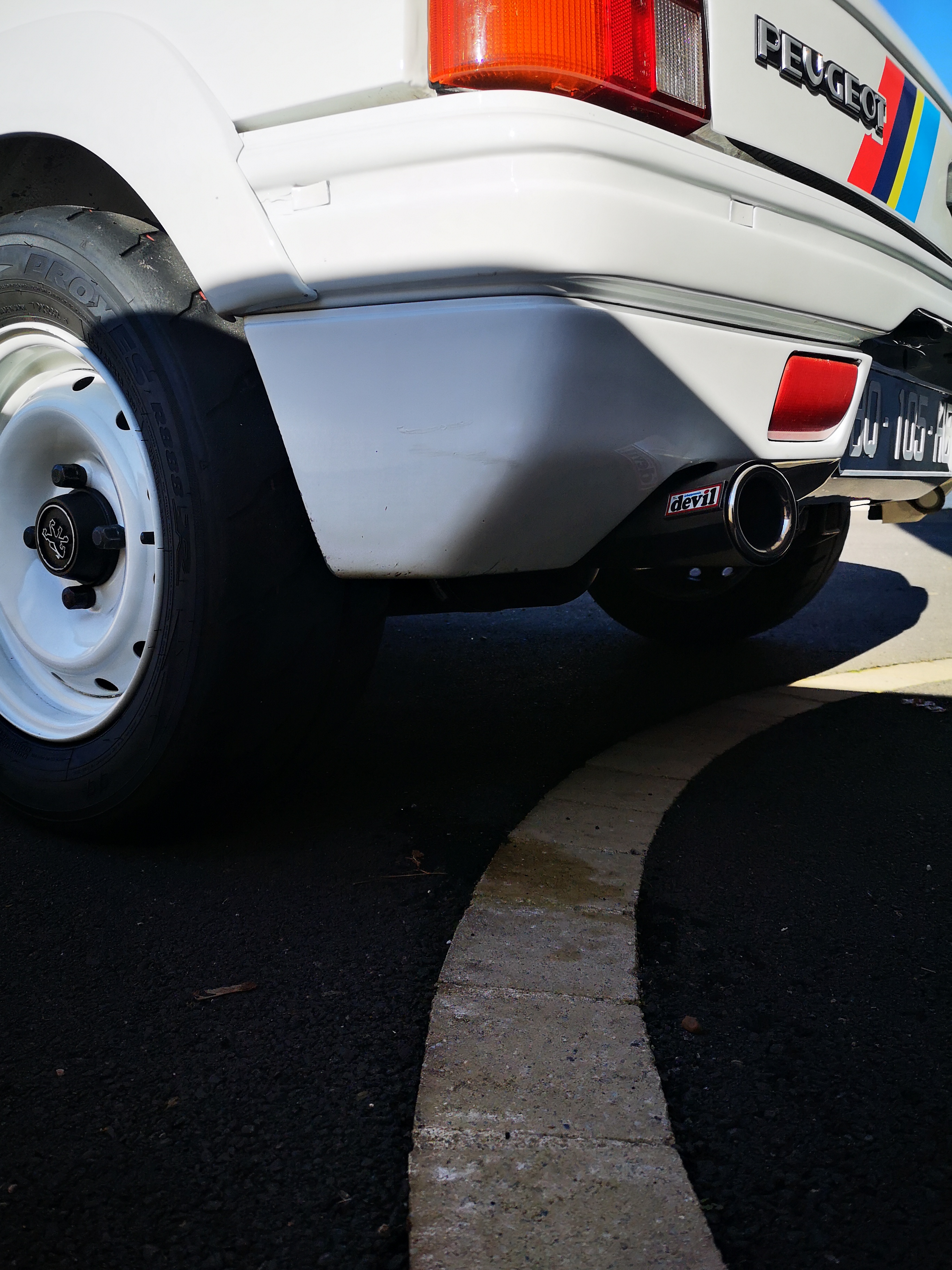

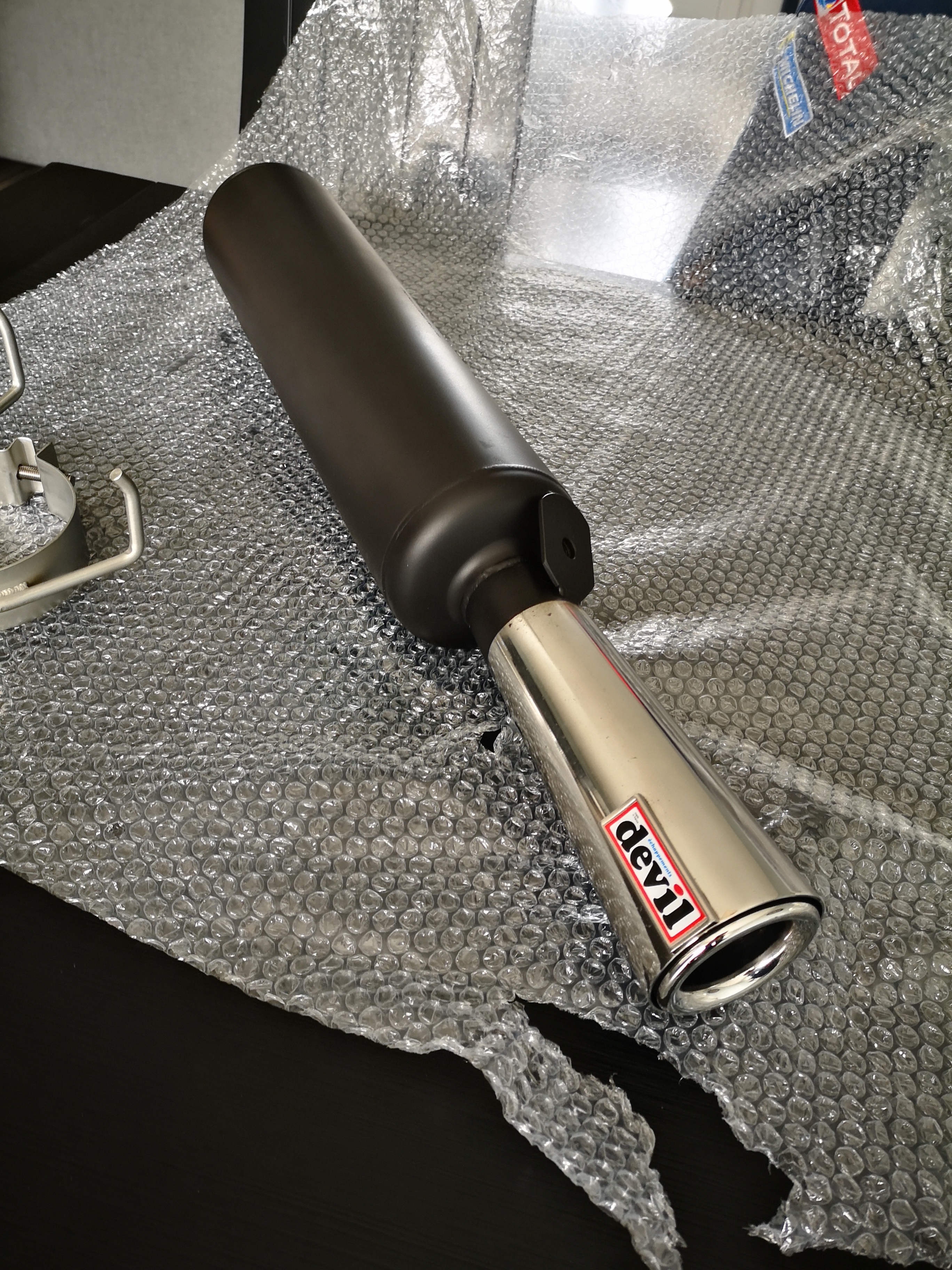

Bonjour à tous, meilleur vœux et la santé, et du 98 ![Ok :ok:](./images/smilies/enaccord8.gif)
Suite à la concentr auvergnate mon montage sur la ligne gr A n'avais pas tenu le choc![Mr. Green :mrgreen:](./images/smilies/icon_mrgreen.gif)
J'étais donc dans l'optique de remettre mon Devil dans un sale état sur la ligne d'origine, je ne supporte plus le bruit de la gr A et son état d'ouverture laisser échapper des gaz à la jonction col de cygne ligne...
J'ai donc décider de donner mon silencieux à un ami pour me ressouder un morceau pour pouvoir le remettre sur la gr n ou la ligne d'origine...
Quelque semaine passe et il passe à mon travail, dans le coffre de ça voiture bien emballer je vois mon Devil mais qui n'est plus mon Devil, grosse surprise il avait envoyer dans mon dos à Marco alias fg concept...
Un boulot monstre de fait, magnifique, j'ai donc commander le joint du club des ressort neuf que finalement je n'ai pas mis, des silents bloc echappement neuf, après avoir bien galèrer avec ces ressorts j'ai fini par sacrifié un grand tournevis plat et lui faire une encoche pour faciliter le remontage.. Chose faite l'ensemble est montée, une sonorité feutré et agréable, ça ma même permis de découvrir le vacarme de mes roulements arrière, prochaine opération kit de freins arrière et roulement
