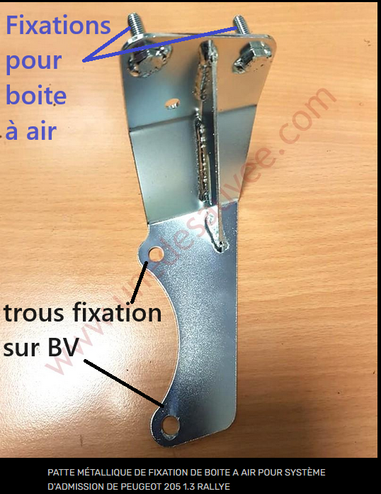

Bonjour, j'arrive aux choses intéressantes de la restauration. Nous avons acheté la voiture en morceaux, je n'ai donc pas de photos. Pouvez-vous m'aider, comment la boîte à air est-elle supportée par le bas ? Sur quoi se fixe-t-il ? Merci!

Il y a une patte fixée sur la boite par deux trous , et 2 vis qui reprennent la patte inférieure de la boie à air

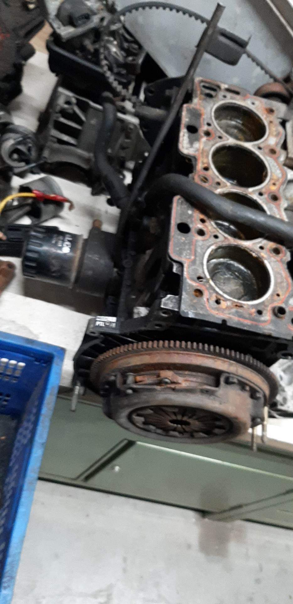

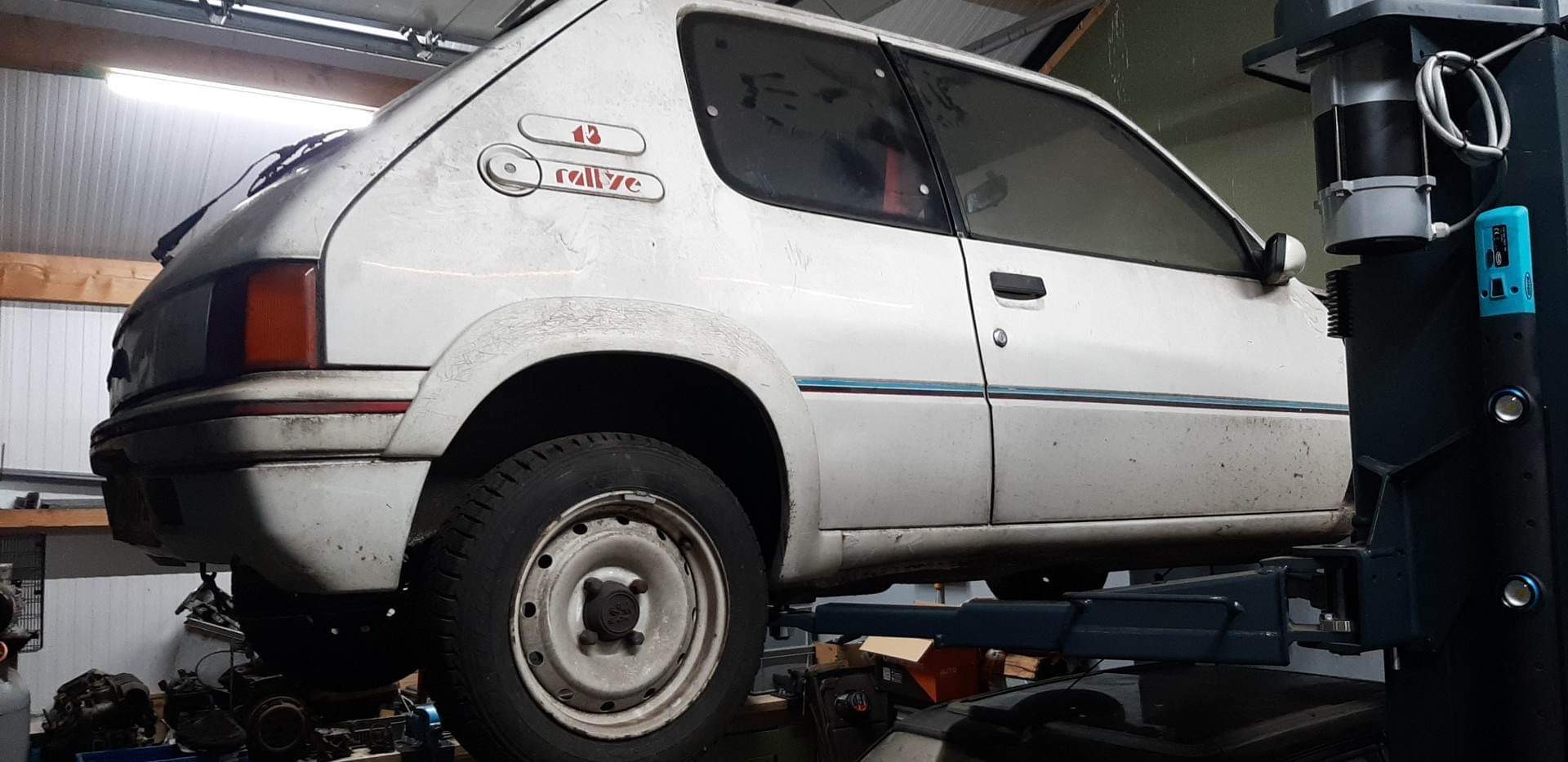

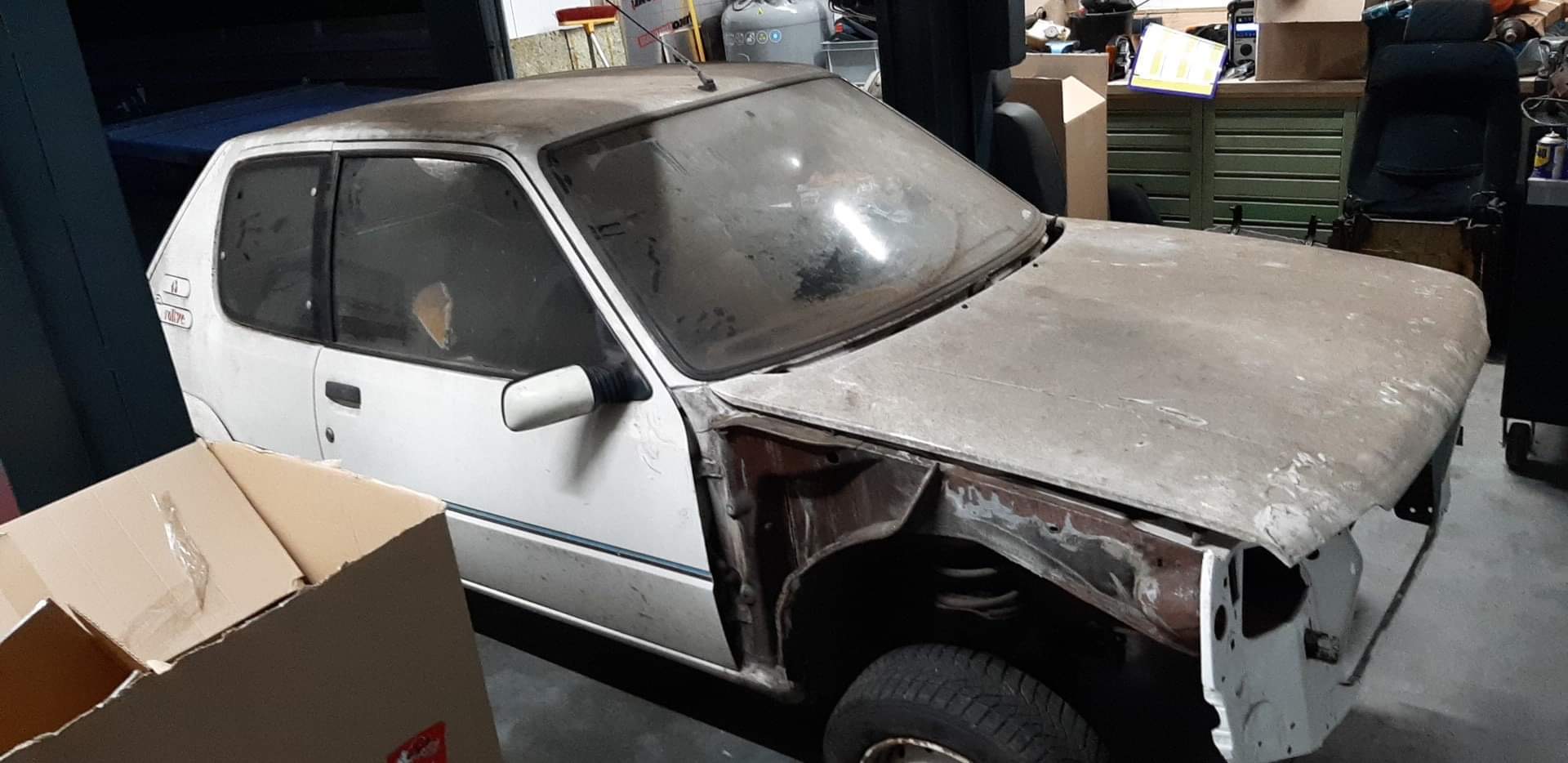

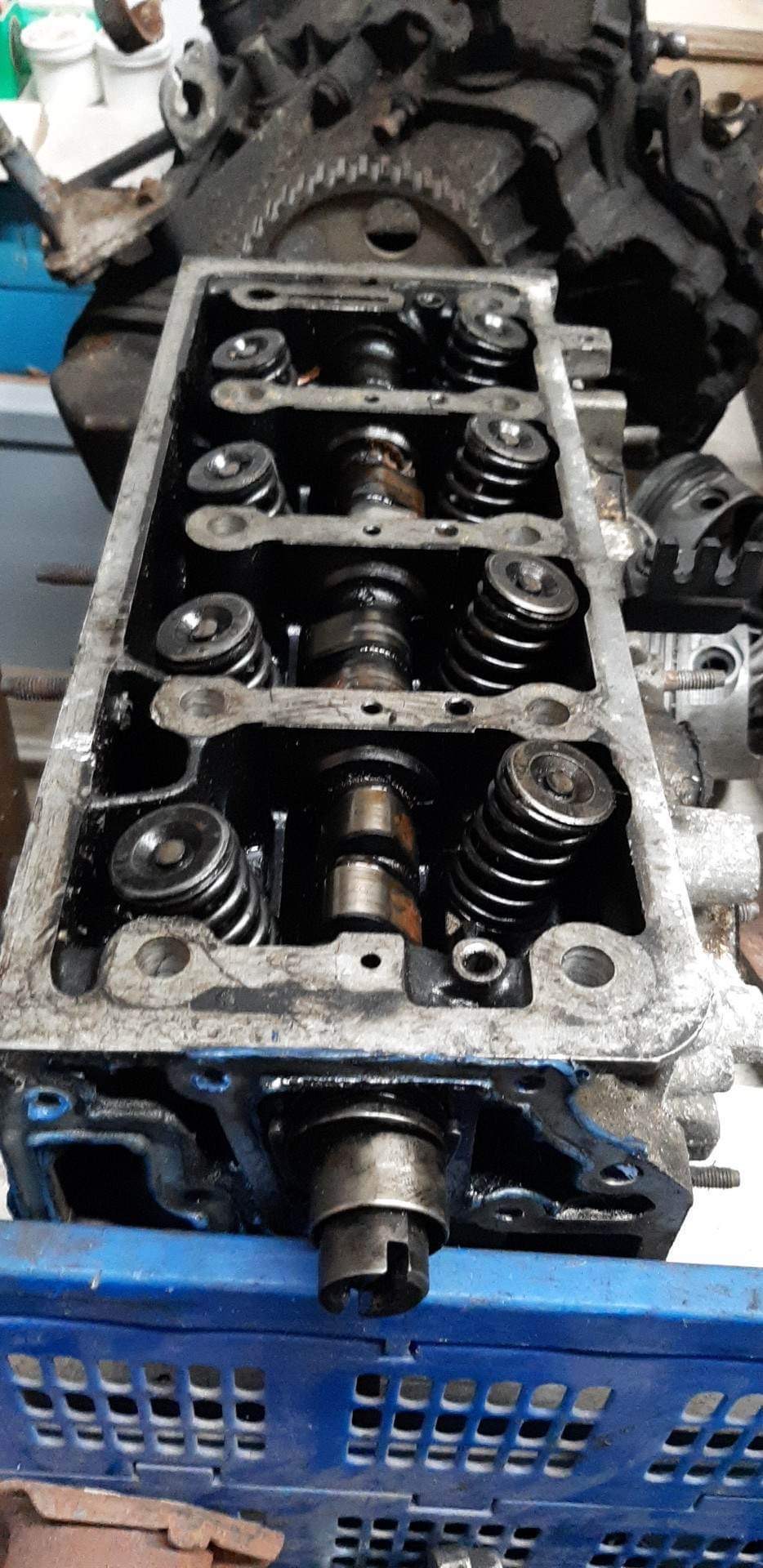

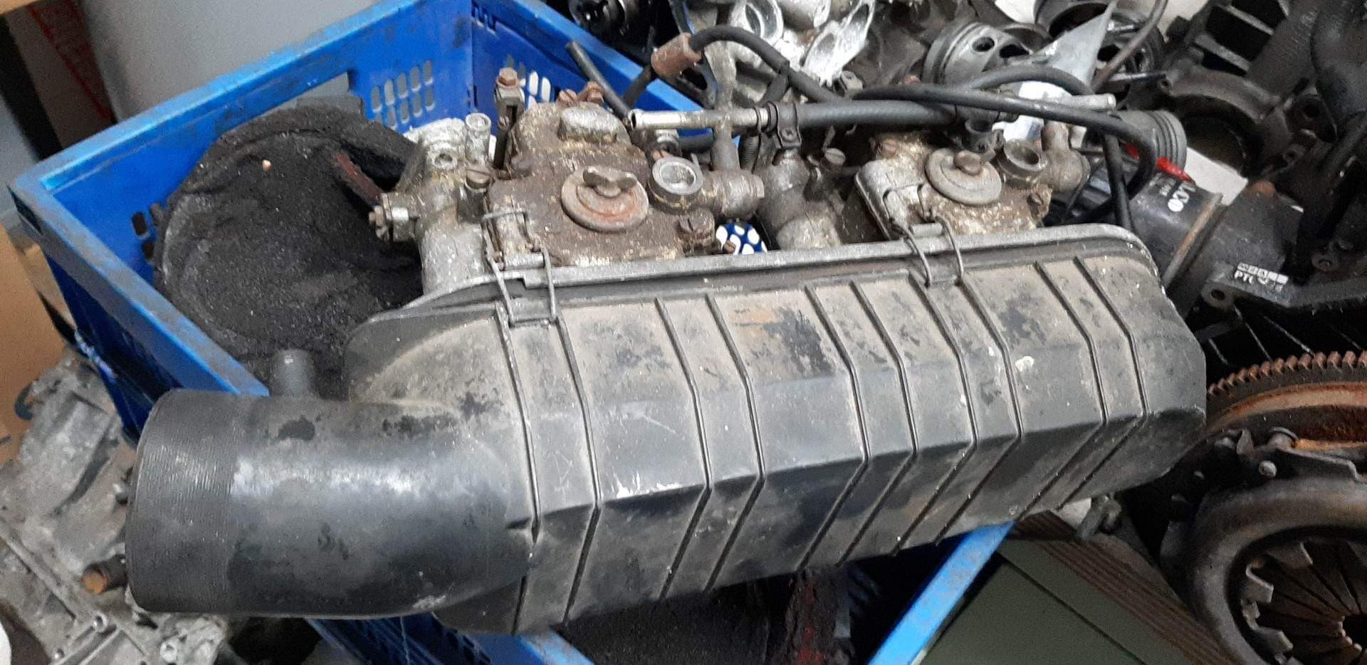

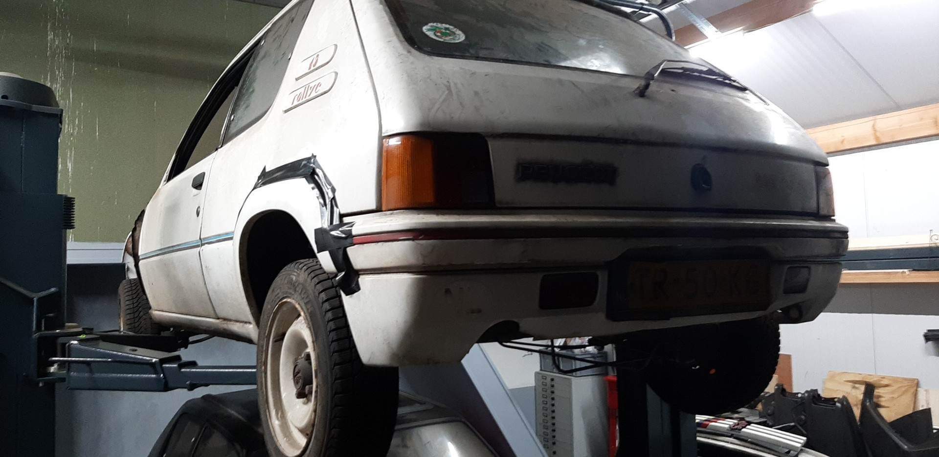

Merci! Je joins quelques photos du projet, nous l'avons acheté dans un panier en octobre dernier. J'ai 16 ans, j'espère donc que ce sera fait lorsque j'aurai mon permis de conduire.
